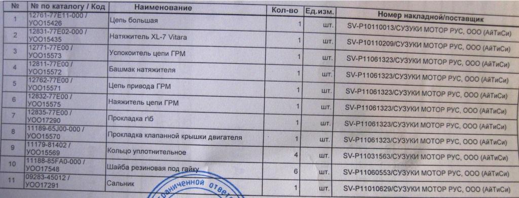

У меня машине 3 года и пробег 25000.Ещё год назад при прохождении годового ТО в Феникс-Моторс дал заявку на шум в двигателе.Там ничего не установили криминального.За год шум немного увеличился,а так как гарантия заканчивалась,то поехал в поисках правды к другому официалу.В Лауре-Авто отнеслись к заявке ответственно.Браво! Ай
Выяснилось-цепь ГРМ.Отогнал в назначенное время машину и получил её без надоевшего шума.Сказали вытянулась цепь.Может кому поможет полученная расходная накладная.

Уважаемые сузуководы , кто уже менял цепи, отпишите пожалуйста католожные номера цепей и запасных частей , необходимых для их замены . Интересует на двигатель J20A. Заранее премного благодарен !Ууууф блин

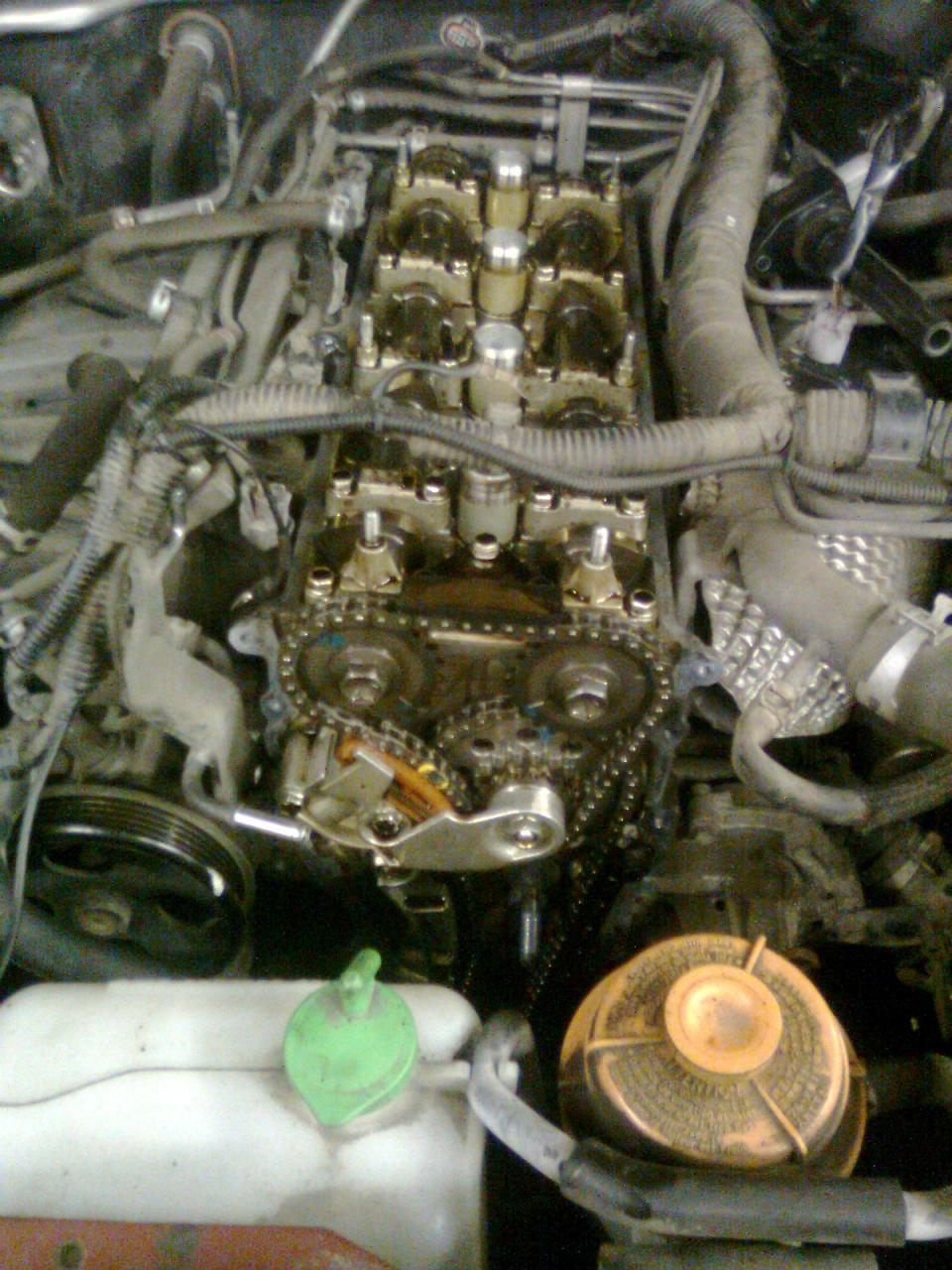

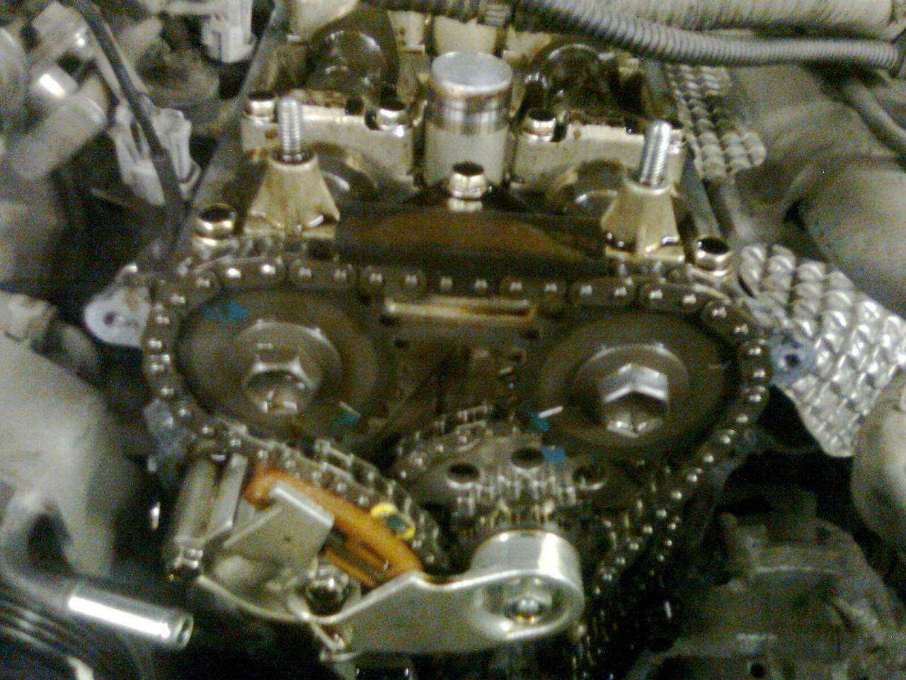

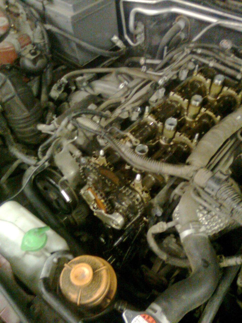

Не надо снимать ни одного расширительного бачка!!! Сам 22.10.11 менял цепи, если есть яма, то ничего лишнего снимать не надо!!! Даже трубку металлическую слева от крышки не отгибал, просто открутил 2 болта слева и хода освободившийся детали хватило чтобы скинуть крышку ГРМ. поменял две цепи, успокоители, ограничители, сальник коленвала, прокладки свечных колодцев. Заодно замерил зазоры клапанов до кучи. Вдвоем справились за 5 часов с перекурами.
Правда криминала по цепям тоже не заметил, но бренчало так, что решил не рисковать более. Теперь езжу в полной тишине от посторонних звуков и наслаждаюсь.
Качество фото не очень, фоткал на мобилу, фотик к сожалению не взял.

Когда сняли крышку, для того чтобы понять причину звука пробовали крутить коленвал ключем и смотрели как ведут себя цепи. Оказалось, что когда поворачиваешь коленвал большая цепь имеет небольшой люфт относительно малой. Поначалу решили, что выработалась промежуточная звездочка, (первый раз пробовали только при снятой клапанной крышке) потом когда сняли крышку ГРМ оказалось, что большая цепь походу слегка растянулась (модет на 1-2 мм, не измерял). Поэтому, когда крутишь коленвал, сначала выбирается разница длины большой цепи, а уже потом начинает крутиться малая. Возможно это и было причиной.
