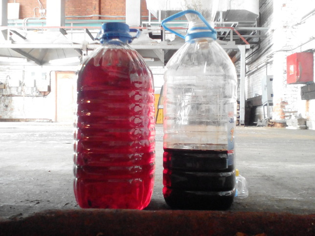

в том и дело он не знает что там налито. но в багажнике по литрушкам разносол.
И что? То, что залито, вызывает какие-то проблемы?
Если коробка ведёт себя нормально, то нужно сделать несколько частичных замен через щуп
Возможно и так, но частичная замена 3309 это слив 4+- л ...
Пленяв трижды мы выйдем в 12+- литров и получим насколько свежий 3309?
Мне полная замена с полным (откручивание поддона, чистка сетки фильтра, замена прокладки поддона, и тд манипуляции )вышла 8л. Я не продавливал аппаратом а сливал и заливал естественными путями.
Да частичные замены безопасней...не спорю.

С учетом того, что предыдущий сервис явно залил мне самую бюджетку, которая уже отходила 37000, считаю правильным залить свежак и сделать это на 100%, а не разбодяживать.
Риски есть всегда, хотя я и не совсем понимаю в чем тут риски такие, но надеюсь если они будут, то лучше пусть они будут в момент сервиса, а не на дороге.
Мне нравится подход Виктора и буду делать именно так.
На мой взгляд, снятие поддона на наших Айсинах не так уж и обязательна. Собственно, я думал Вы хотите выполнить обычную аппаратную смену вытеснением, таких сервисов навалом.
Я такого рода работу выполнял так
Ну да разница вроде всего 3 литра 9 ручная со снятием поддона и 12 аппаратная. При цене в 900 р за литр - 2700 р.
Меньше работы, чуть больше денег... но как то все же своими руками почему то мне более по душе. Объяснить не могу. Возможно, потому что такие доки как Птицелов или Виктор делают это своими руками, а не аппаратно. А на первом этапе ты всегда занимаешься копированием мастеров. Да и нахлебался я по сервисам всегда везде развод не так так эдак. Ну не делают они как для себя, а часто на минимизацию работы и максимизацию прибыли, а это всегда не в моих интересах. Наверняка есть примеры и другого подхода, но мне вот пока не удалось встретить. Это жемчужины сервиса. Где таких найти.

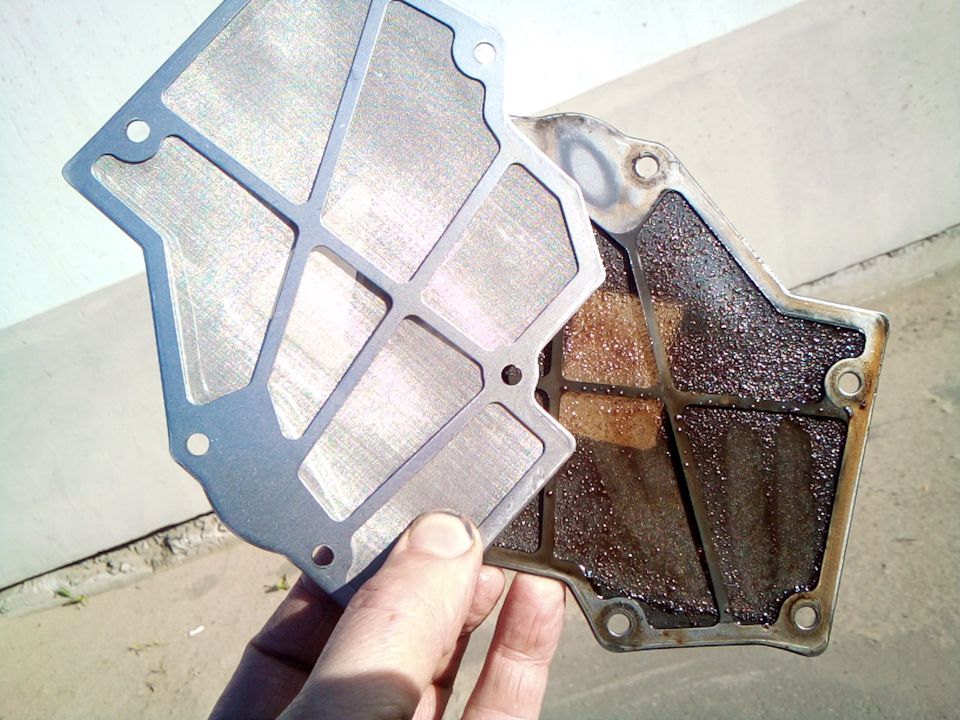

фильтр АКПП снимать не обязательно, но если хочется просто посмотреть его состояние и попробовать оценить состояние АКПП, то снять поддон не трудно и не так это дорого фильтр+ прокладка (можно и японский неоригинальный комплект JS Asakashi JT279K поставить)

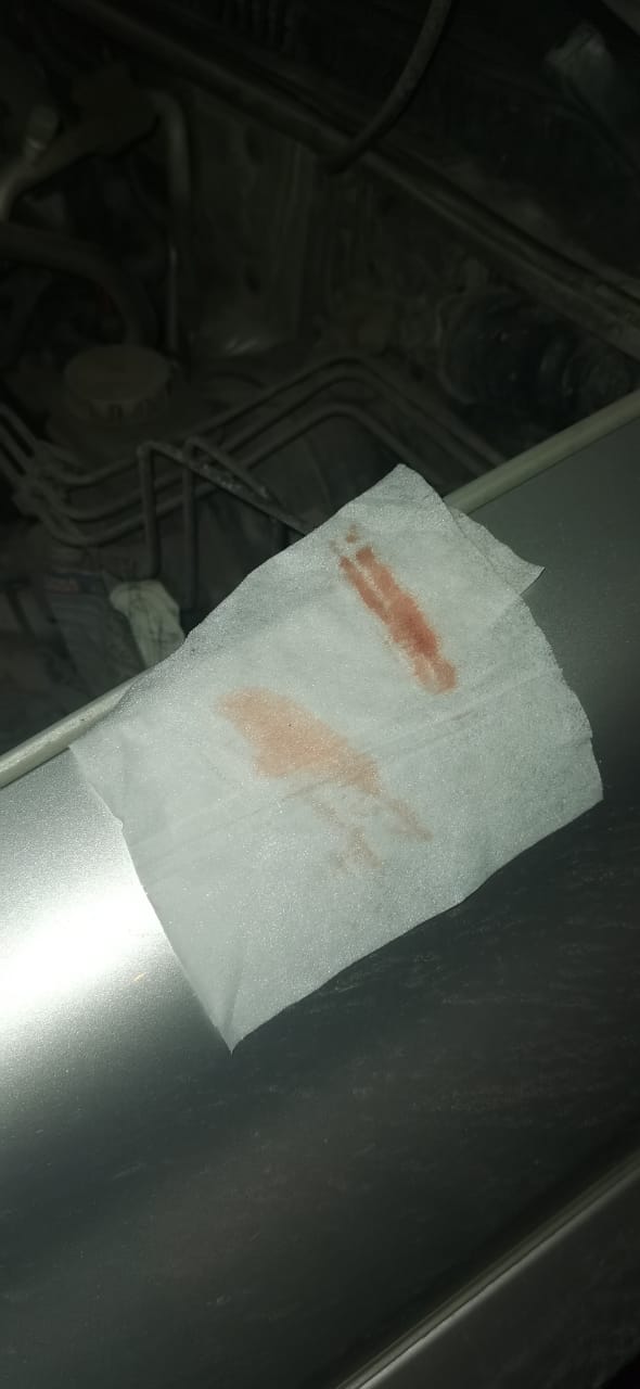

вытянул щуп акпп и вот что вижу: цвет жижи.jpg

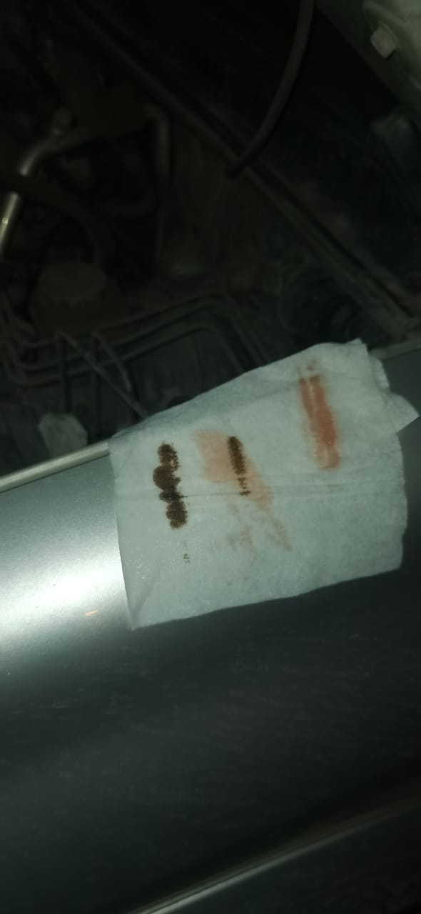

а вот масло с движка как то напрягло хотя Виктор и говорит, что это еще ничего не значит... цвет масла.jpg

темное оно прям очень хоть и по уровню нормально.
а сольётся вот такой мазут...))))
Ну таки и что снимать значит все же поддон и покупать сеточку сразу новую? Что посоветуете раз уж лезем туда. Я сторонник раз делать значит делать, но ведь надо и разумно подходить, если нет знаков что все ху...во может тогда и не надо переусердствовать...

Меня вот масло в движке прям напрягает. Увы я прям плохо сделал откатал с последнего залива год уже а это блин 10.000 км и хотя из них 8000 км по трассе до крыма и обратно но все равно так долго я еще ни разу не прозевывал смену масла обычно 5-7 тыс максимум.
С учетом трассы, до 7000 км городского пробега вряд ли накатали. Надо по мото-часам считать. Мы ездили в Крым, в круг 7500 намотали (из них 6000 сама трасса) - средняя скорость по б/к 55 км/час (обнулял перед поездкой) = получаем 7500/55=137 м*часов, а вот по городу у нас средняя скорость 13-15км/час. В городе 7500/14=535 м*часов. Для крярка 250-300м*часов практически предел.... Поэтому в городе больше 5000км стараюсь не накатывать на масле.
На Аурисе я мотор сначала долгоиграйкой LM промывал, следующую замену 10-и минуткой LM, при пробегах от замены до замены не больше 3000 км. на щупе до промывок было достаточно светлым, после промывок такая чернь сливалась......
Так то надо было после Крыма менять сразу. Вы на трассе масло погоняли на оборотах (а значит и давление масла выше) по всей системе вот оно и "помыло" движок.

и вроде светленькая что то между желтым и красным
Автоматов до этого у меня не было, но слышал что больше не на цвет ориентируются, а на ощупь. Но это надо знать, как новое масло на ощупь ощущается
Мобил 3309 - 1300руб ,сколько его надо для "полной" замены сами прикидывайте (за раз 4 литра сливается)
комплект фильтр+прокладка стОит 800руб , на фоне общих затрат ...
