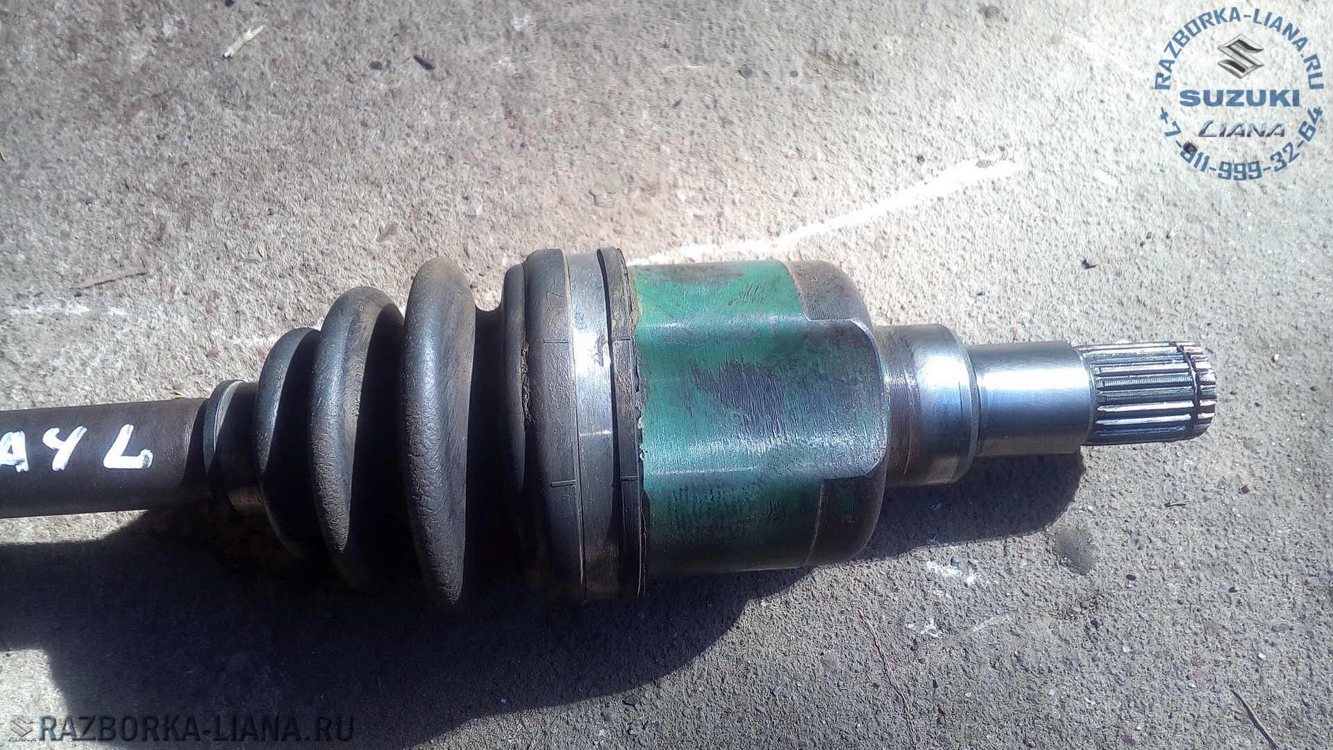

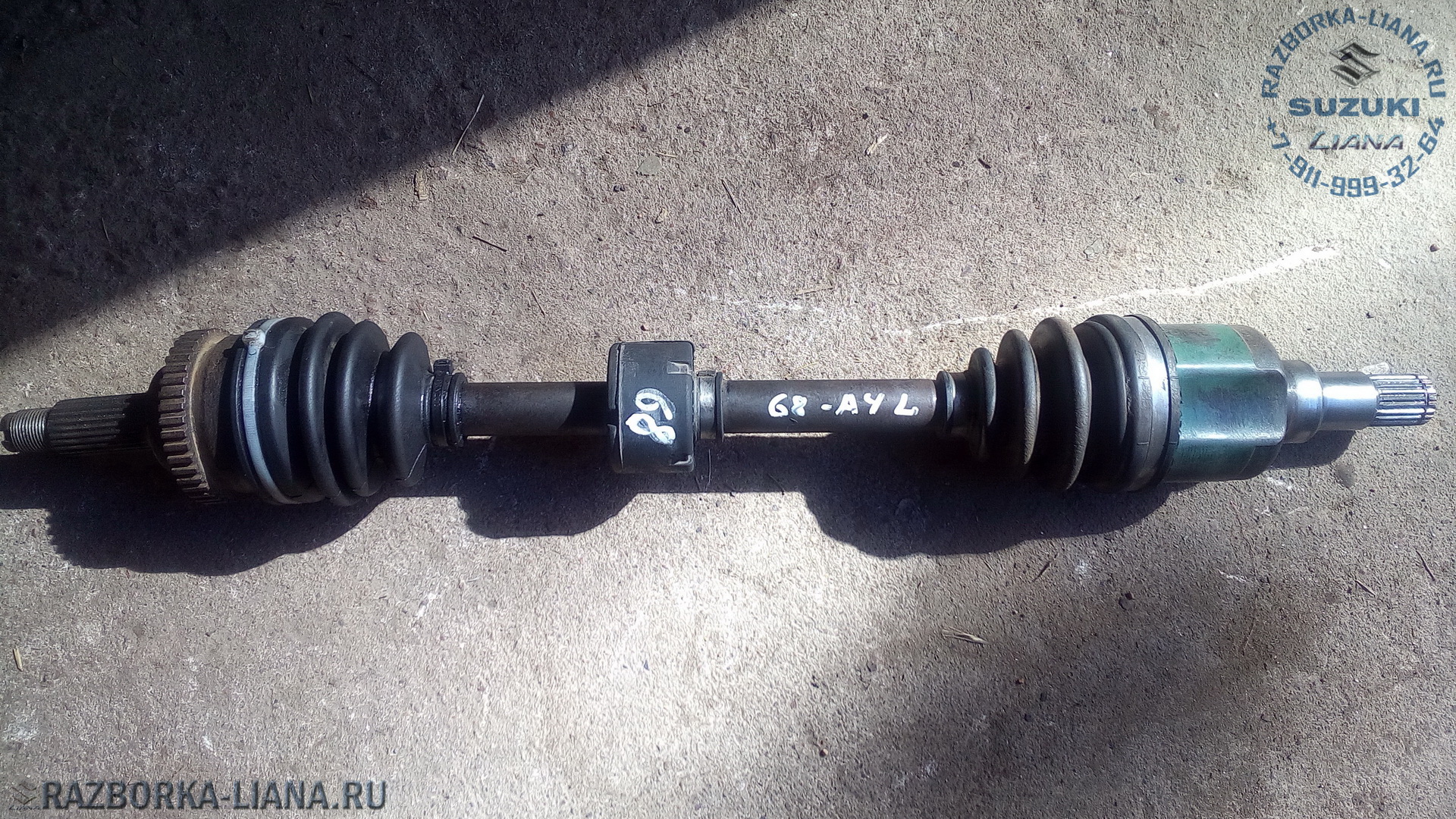

Вот Лиановский привод левый для АКПП, если вам это что-то даст:
[DOUBLEPOST=1548498063,1548497908][/DOUBLEPOST]Сам шрус левый на Лаине с АКПП имеет артикул: 44117-55G02 или 44117-55G01
Аналог - Asva SZIU-LN, причем аналог не трипоидный, а шариковый:

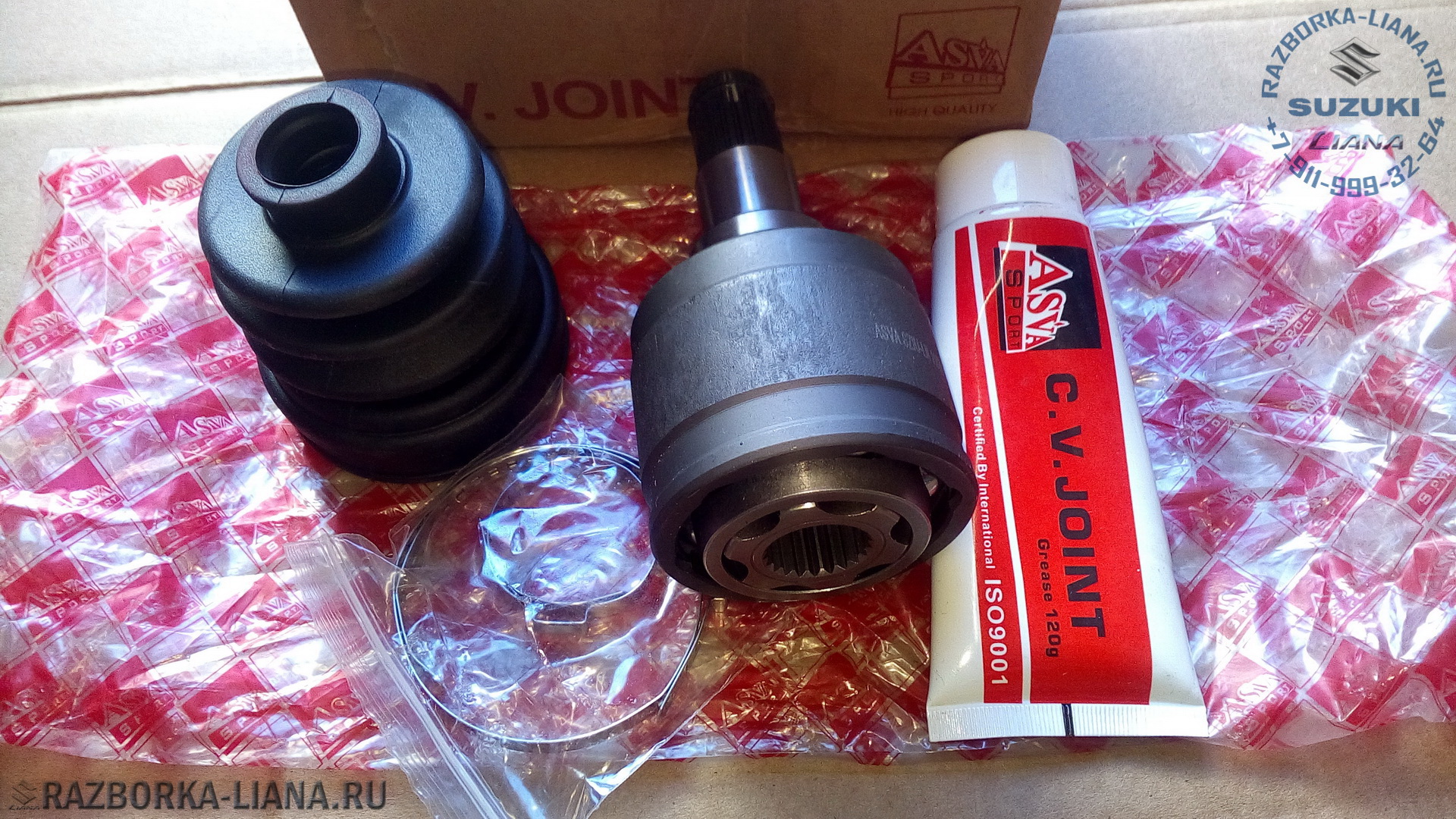

В оригинале правый внутренний шрус на АКПП такой - 4411754G10
Проверенные аналоги:
CCL (Китай) SK3526 (один из лучших по качеству, по моему опыту)
Zekkert (Германия) GS4802
Febest (Германия) 0711LNRH (не лучший вариант!)
Гном241

Володя, уточни наличию китайского ШРУСа SK3526 ?
На razborka-liana вижу, что даже трипоидный когда-то был в продаже.
А сейчас даже не знаю, какой и взять:
1) Привод в сборе брать, пожалуй, излишне.
2) Febest - не лучший вариант
3) Zekkert - меня смущает, что он не крашенный - поржавеет ведь :)

Приветствую.
Простите за долгое молчание, был в отпуске.
Китайские шрусы CCL мы больше не возим, т.к. спрос стал очень низкий, не выгодно.
Zekkert - хорошие шрусы, в основном их и продаем сейчас. То, что он не крашеный - не страшно. Они и крашеные со временем ржавеют, но ржавеет нерабочая поверхность, и ни на что это не влияет.

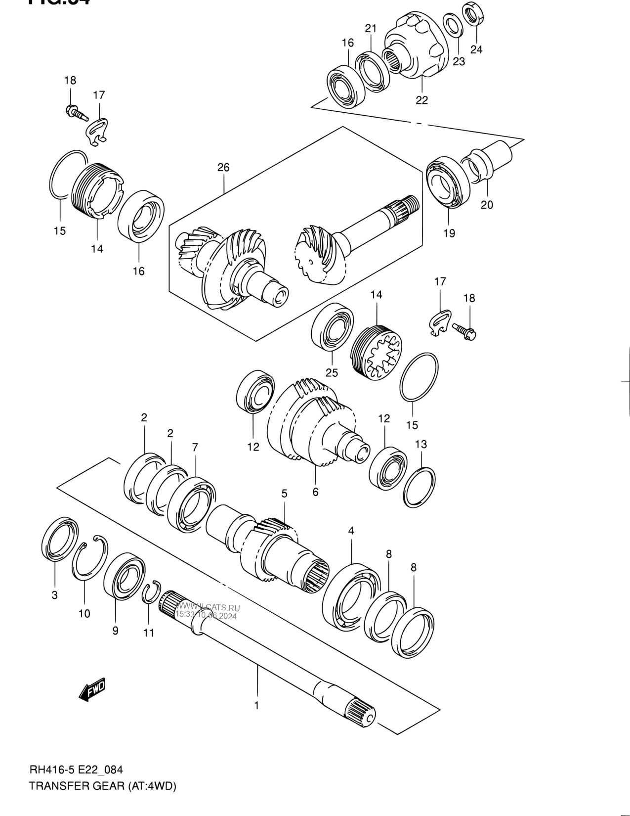

Возможно, проблема из-за шруса, но скорее не из-за его шлицов, а из-за износа самого шруса внутри (трипоид или шарики и стакан). Другой вариант - разбит подшипник промежуточного вала в раздатке - деталь номер 9 на схеме в каталоге тут:
https://www.ilcats.ru/suzuki/?funct...&modification=16839&group=1348&subgroup=34073
Реакции: Abibas
Abibas
5 Июнь 2024
Suzuki Liana 4wd АКПП 2007
А с другой стороны промежуточного вала нет подшипников под замену?
Или на том конце вал прямо в передний дифференциал вставляется шлицами без всяких подшипников, и под замену идёт весь дифференциал?
Просто по дифференциалу тоже была проблема: промежуточный вал в нём застрял, прикипел как-то, даже немного металла на него "налипло" по кругу на гладком участке его поверхности недалеко от шлицевой части, видимо, лютое трение было между валом и чем-то, с чем он контактировал (какой-то подшипник? корпус дифференциала? не знаю). С огромным трудом в итоге мастер по коробкам вынул вал из дифференциала, точнее отделил раздатку от акпп. "Налипший" металл обточили, а дифференциал под замену не нашли. Вот и думаю теперь, может, он и вызывает эту болтанку промежуточного вала, из-за которой свежий сальник правого внутреннего шруса течь начал.
