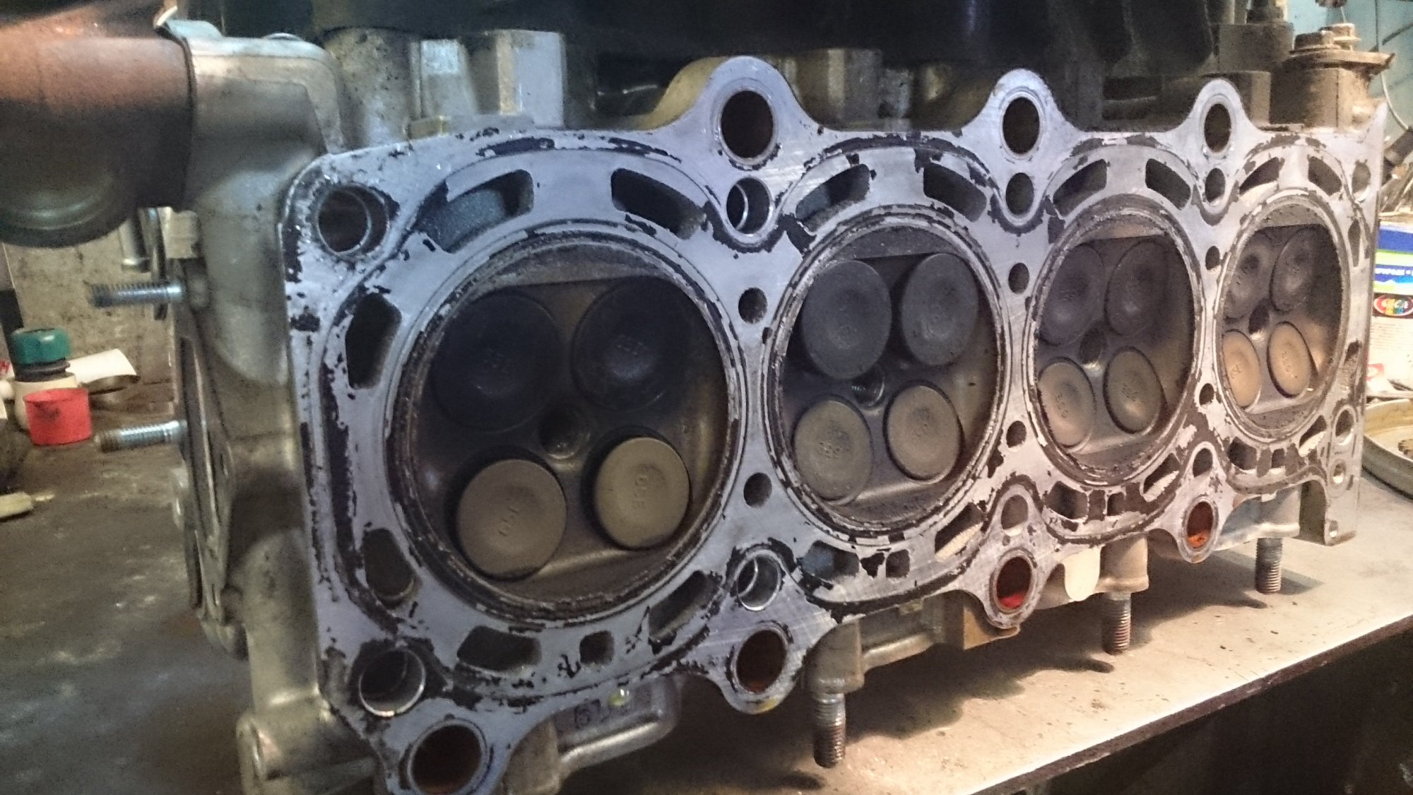

Всем привет! Вчера загнал свою ласточку на сто.
Сегодня созванивался с мастером, с его слов: все звездочки стоят по меткам, цепи провожают, т.ч. их точно менять. Нет компрессии в 3 и 4 цилиндрах, скорее всего там клапана и загнуло... Будет разбирать дальше, смотреть, что с головкой, поршнями , кольцами и т.д.
По мере поступления новых данных буду отписываться.

Что-то не понятно, если все звёздочки стоят по меткам, то как могло клапана загнуть?

звездочки то может и по меткам. нижний шкиф где сорвало шпонку (коленвал) -отдельно от распредвала вращался, скорее всего!
:mda: когда он провернул, вал в обратную сторону, то цепь перескачила на зуб или два, посему погнулись клапана, но вопрос почему загнулись в 3-м и 4-м (если только по одному, там и там), а так должны бы были в 3 и 1 или 2 и 4 :read:

По результатам осмотра: загнуло 4 клапана (по 2 в 3 и 4 цилиндрах), на поршнях небольшие отметины от встречи с клапанами, со слов мастера не критичных. Думал все будет гораздо хуже..., Что делать с регулировочными шайбами пока не знаю, похоже что их придется заказывать в самый последний момент.
Кроме клапанов принято решение о замене цепей (вытянулись), маслосьемных колпачков (был белесый дым) и помпы (вроде бы как еще живая, но не долго ей осталось), ну и, естественно, всех прокладок и сальников.

Главное седла не разбило! можно сказать легко отделался)))
