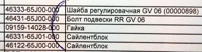

Витара-трехдверка 1,6 2010 года.
Съездил на очередное ТО 45000 к дилеру, всё отлично, но попросил регулировку развал-схождения сделать, а мне и говорят: у вас там всё закисло, надо срезать-заменять болты, ставить всё новое, смазывать, регулировать.
Итого по работам: Слесарные 3 н/ч (возможно с учетом других работ), замена сайлентблоков 0,5 н/ч, смазочные работы 0,5 н/ч, развал-схождение проверка 1 н/ч, развал-схождение регулировка 0,8 н/ч
По материалам:
Год назад делал у них же регулировку, всё было ок.
Какое ваше мнение по поводу правильности выписанного рецепта? :bookworm:

У меня на 65 т.км. когда после лифта захотел сделать рвзвал- схождение, было все закисшим. В эту субботу все спилил, отрегулировал. Болты новые помазал Lmx-ом.
З.Ы. Я купил сайленты только где развальные болты, шайбы и гайки осьавил старые они в хорошем состоянии.

:mda:вполне, может быть, однако, - зима была! :swoon: особенно, если, когда делали последний развал плохо смазали или вообще не смазали (вы, не попросили!) :lazy2: сами они этого делать не будут! :read:

Недавно срезали мне болты эти знаменитые, все маются похоже. Новая резина, надо, просто надо было :). Наконец развал-схождение по нулям, а то правое заднее было больше максимума развал уже три года из-за закисших болтов и сожрало внутреннюю часть резины старой.

Ставил лифт себе прошлым летом и также столкнулся с этими болтами. Сначала пробовал отмачивать ВДшкой неделю, затем уксусом в перемешку с ВДшкой еще две недели -ничего не помогло, но очень хотелось сохранить болты. Пытался выбить их молотком через кусок аллюминия, потом перфоратором в режиме зубила, грел феном, лил кислоту, даже кувалдой долбил. В итоге срезал болгаркой. Ради интереса решил распилить вдоль сайлентблока и посмотреть - прикипело так, что даже разрезанный вдоль пополам болт не отвалился, прикипел как сваркой. Новые когда ставил смазал Шеврон Дело. На тот момент пробег был 68 тыс.
ВЕРДИКТЪ: не тратьте время зря, болгарка лишь поможет. Жалею что время столько потратил, но зато хороший опыт.[DOUBLEPOST=1406138126,1406137480][/DOUBLEPOST]Ну и пару слов про лифт. Через неделю залез в лужу по зеркала, внизу была колея вперемешку с ветками, греб защитой, но пролез. Если б не лифт, то пришлось обращаться на прибитому на дереве перед этой самой лужей объявлению: вытащу из грязи, тракторист Федя и номер телефона. :))
