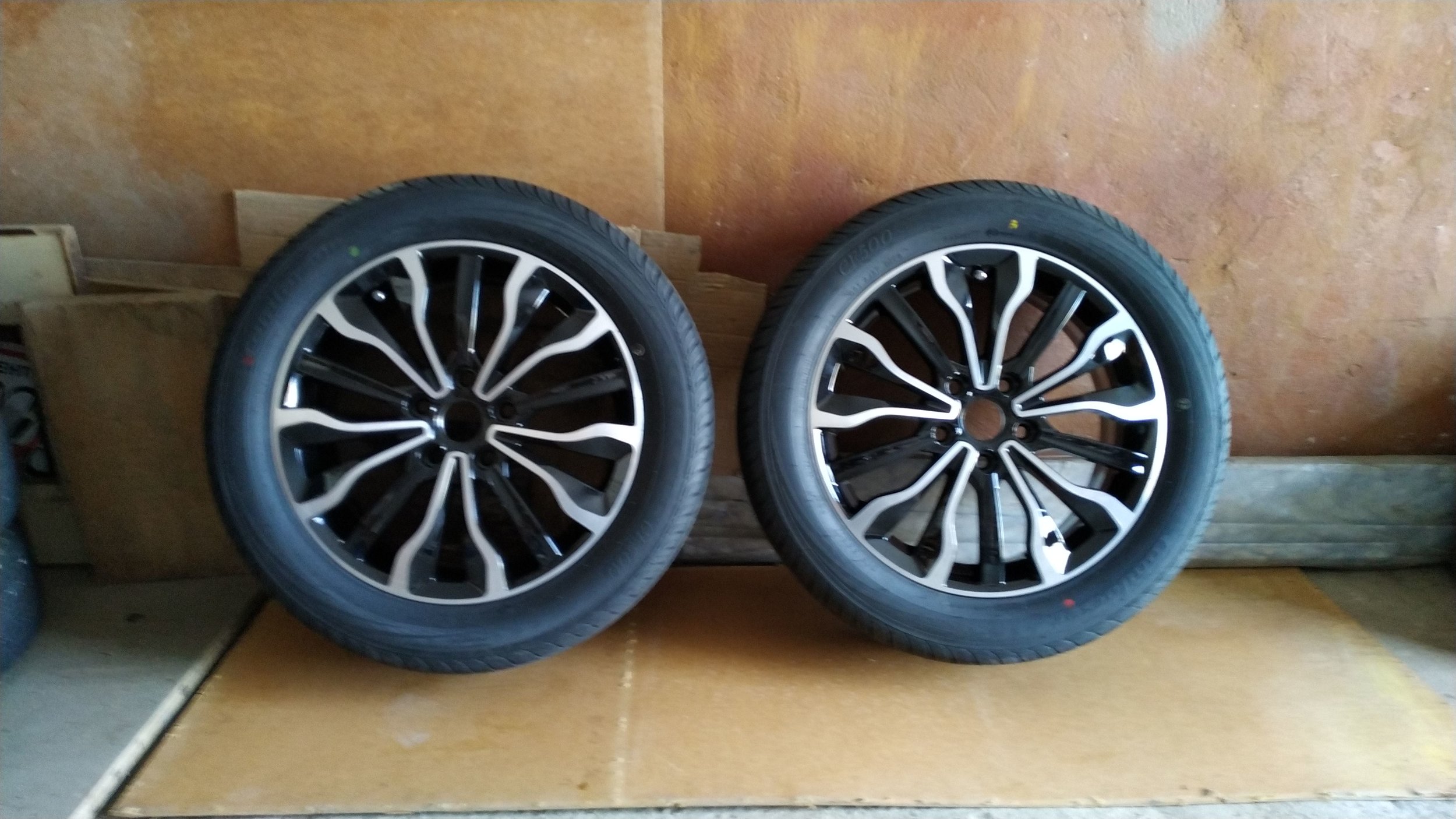

Для лета брал такие диски:
На авто:
Мой штатный размер:
[DOUBLEPOST=1570762259,1570761553][/DOUBLEPOST]Брал здесь: https://shop.kolesa-kik.ru/applicat...im]=6.5&KGP[dia]=60.1&KGP[color]=&set_filter=
Только именно таких уже нет. По деньгам с доставкой обошлись за 25 836 руб.[DOUBLEPOST=1570762773][/DOUBLEPOST]Все размеры пуля в пулю с оригинальными дисками.
Диски просто офигенные. За пять месяцев эксплуатации по нашим убитым большегрузами дорогам ни единого скола и ни единой царапины. Покрытие дисков очень качественное.

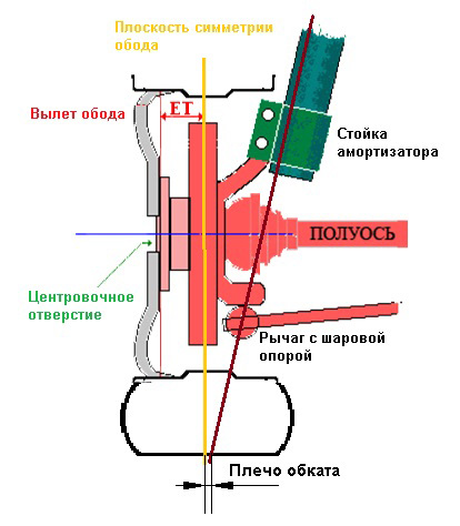

По вылету, недельку назад вбил в яндексе вопрос, и он мне выдал, что-то похожее что ниже, только еще с картинками и т.д. Целая статья. Сейчас сразу не нашел. Не знаю насколько это все серьезно, но лично по мне 5мм не создадут какие-то бешеные изменения в усилиях. Но решил и тут еще узнать заодно)
Для ленивых и занятых: вылет диска должен точно соответствовать требованиям производителя автомобиля и никакое отклонение в никакую сторону не может считаться допустимым. Изменяя вылет диска (даже не «незначительные» 5 мм) Вы изменяете также существенные условия работы всех узлов подвески, создавая усилия (и векторы их приложения), на которые Ваша подвеска не рассчитана. Самое простое следствие – срок службы элементов подвески сокращается, но в условиях критических нагрузок последствия могут быть гораздо печальнее, вплоть до внезапного разрушения во время движения. Хотите знать почему – читайте дальше.
Почему продавцы заявляют обратное? Ответ прост – просто потому, что вариантов вылета диска существует очень много, и конкретно под «Ваш» вылет им достаточно сложно подобрать подходящие по другим параметрам диски для Вашего авто. Т.е. пренебрежение точностью соответствия вылета существенно расширяет ассортимент дисков, которые Вам смогут предложить, что существенно повышает шансы что-либо Вам продать.
Тоже почитал пару статей на эту тему. + - 5мм - не критично, а по некоторым моментам чуть уменьшенный вылет имеет и плюсы:
Величина и знак плеча обкатки влияют на усилие на рулевом колесе и способность машины «держать курс», т. е. устойчиво двигаться по прямой. Поэтому вылет не должен отличаться более чем на 5 мм от «родного».
При использовании дисков с уменьшенным вылетом увеличивается колея, машина увереннее стоит на дороге, лучше проходит повороты. Так как общий ход колеса при равных размерах рычагов и пружин подвески немного увеличивается, несколько повышается комфортность. Меньший вес колеса дает возможность немного улучшить динамику и сократить расход топлива в переменных режимах.
https://www.autocentre.ua/opyt/poleznye-sovety/chtoby-vylet-ne-prevratilsya-v-ulet-287802.html

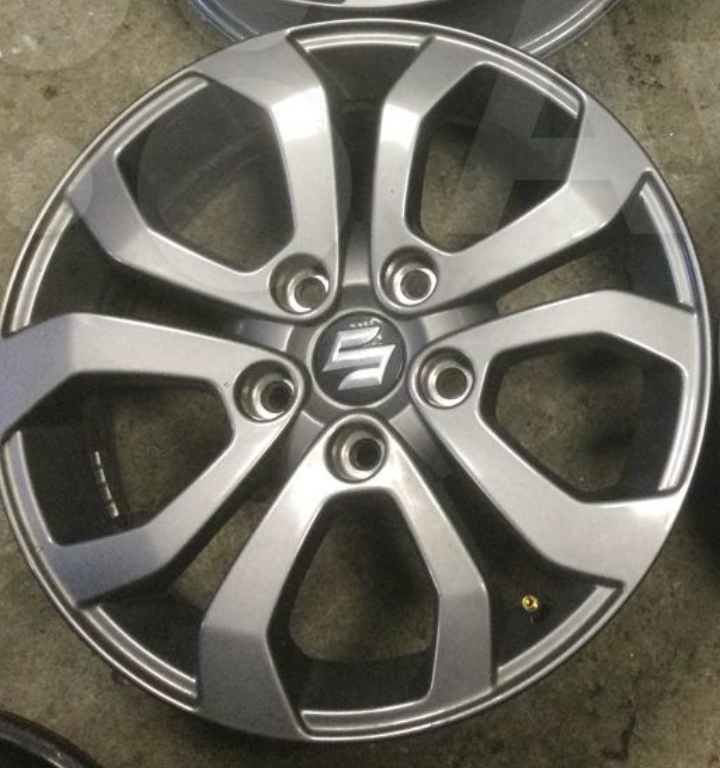

спрошу мнения у вас форумчан как у людей со стороны не заинтересованых в комерческой выгоде )),стоит выбор купить новое литье скад или б/у литье с витары ,цена вопроса практичемки одинаковая.
kent@vr
17 Апрель 2014
187
Кольский полуостров
suzuki sx4 1.4 АТ, 4WD, 2018,комплектация GLX.
Если заводские диски не уставшие - безусловно их.
я тоже больше склоняюсь к такому варианту,в живую получится глянуть только через несколько дней.
