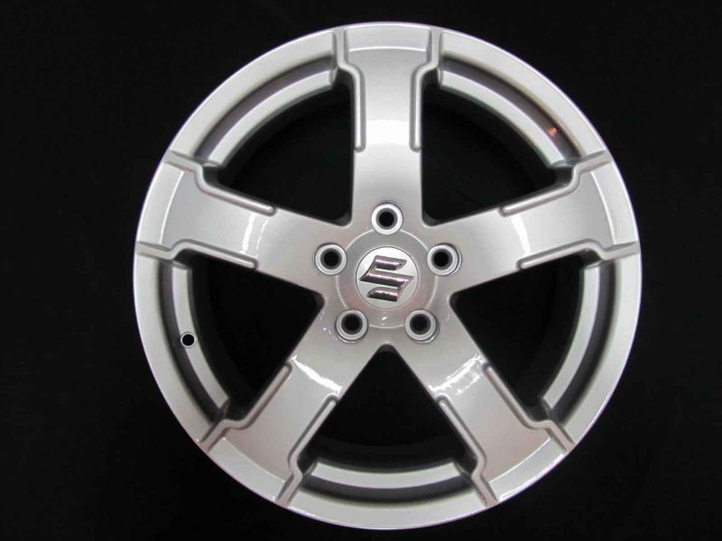

Заказал сегодня диски: Replica Replay SZ6 - s (cеребро), цена 3240руб.за диск
Кому надо, вот ссылка на магазин. Цены у них нормальные.
http://www.replica.su/
[DOUBLEPOST=1490898557,1490297102][/DOUBLEPOST]
Меня тоже удивляла эта тема, много писали здесь: "купил литье, купи болты". Это отчасти меня останавливало в покупке литья, т.к. подбирать болты, хранить их сезон....:)
На диски Replica Replay ничего подбирать не надо, т.к это точная по посадочному месту копия родных от Suzuki.[DOUBLEPOST=1490898846][/DOUBLEPOST]

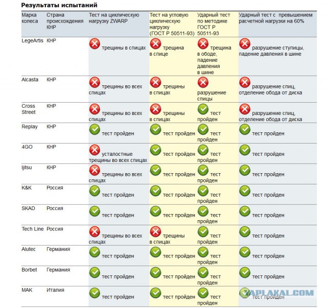

Кстати , при поиске не лишним будет узнать о качестве того или иного производителя.
Нашёл в сети результаты тестирования литья (тут некоторые только ). Тесты производились в МАДИ.

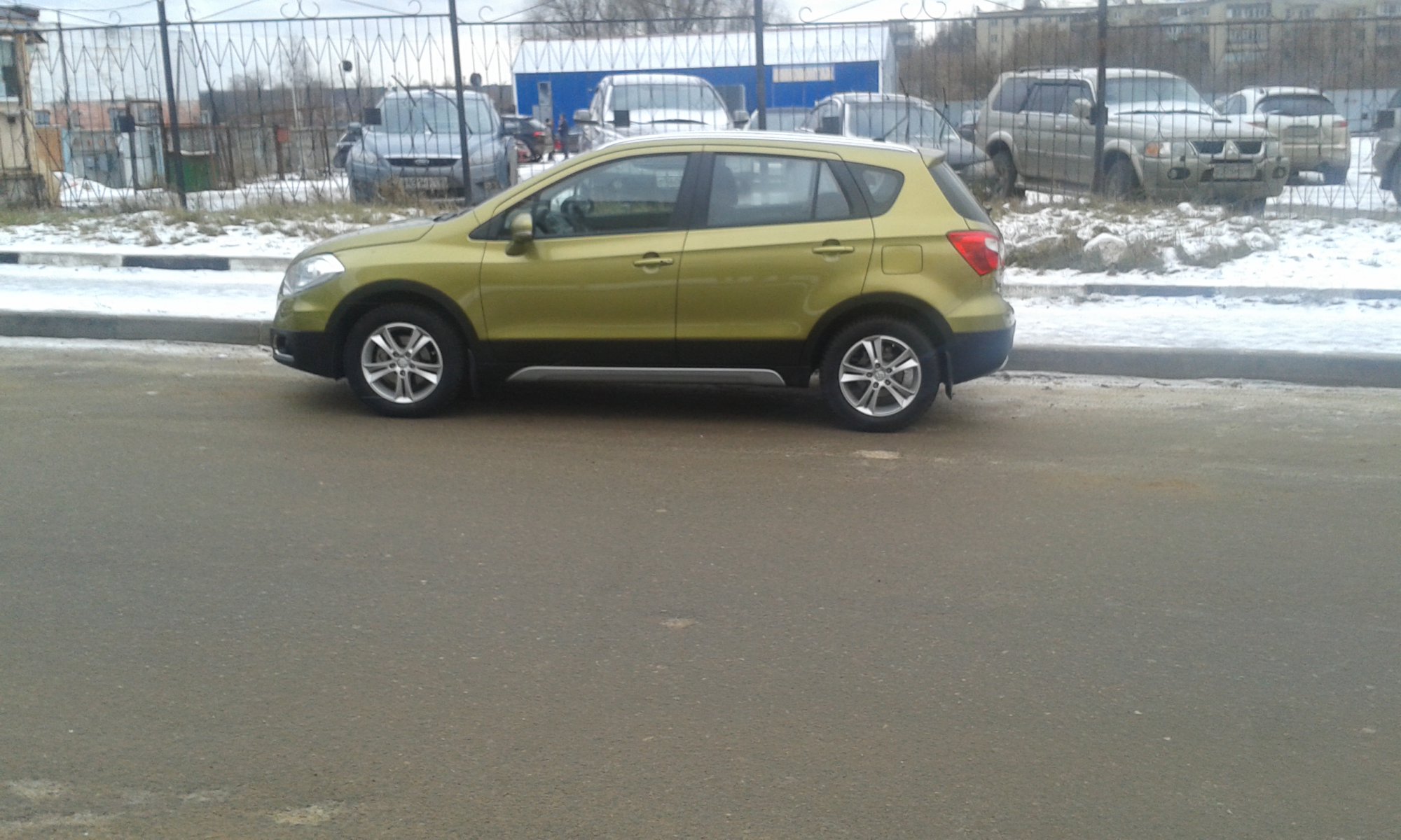

А я реплику брал для СИДа и она неожиданно почти идеально подошла на Сузуку. В этой теме где то есть моя фотка.[DOUBLEPOST=1491074662,1491074256][/DOUBLEPOST]Вот они еще на СИДе
А вот на Сузуке

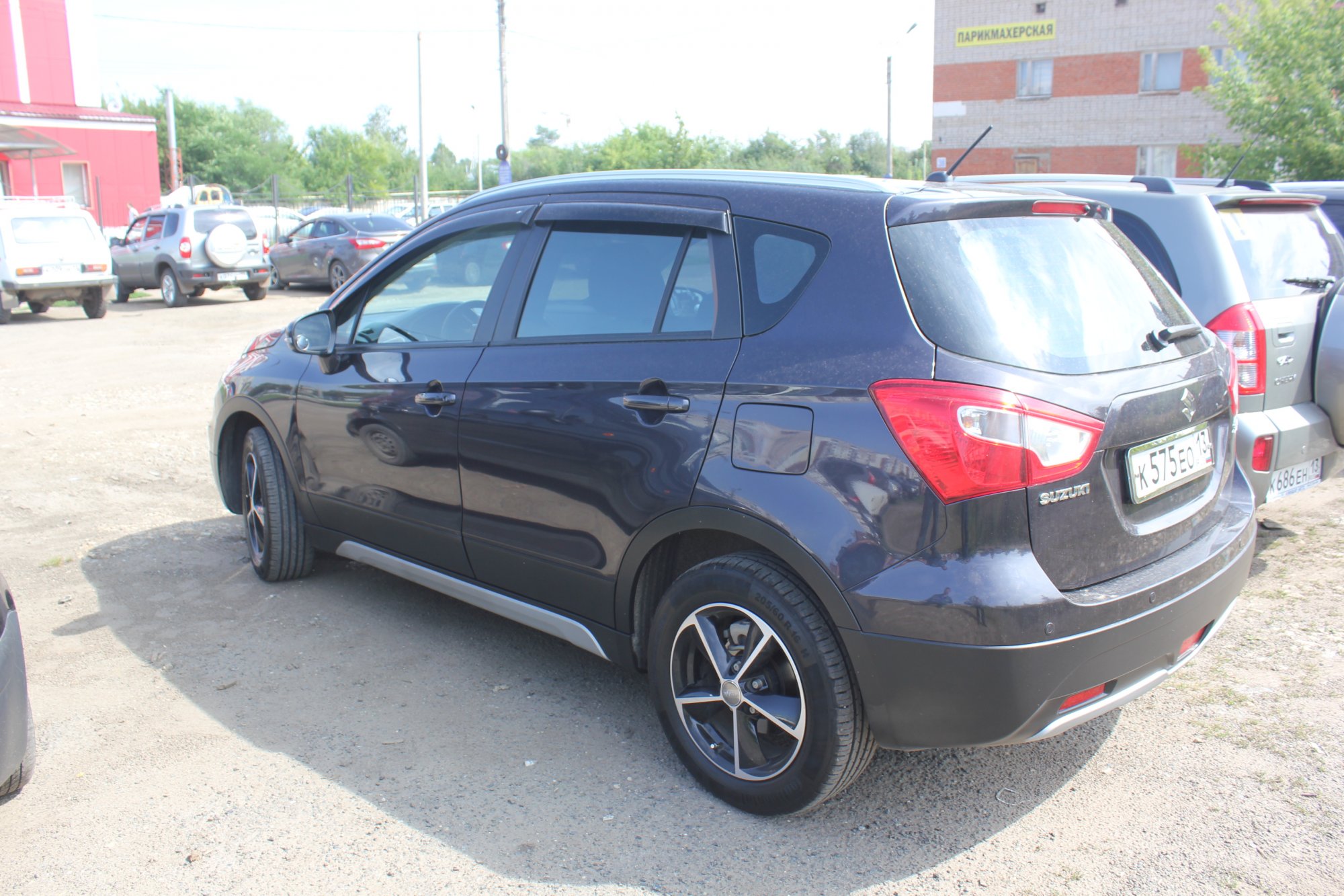

Очень нравились диски на Фордах, а для нашей машины не было размера. Теперь все срослось и я стал счастливым обладателем литых дисков СКАД.
