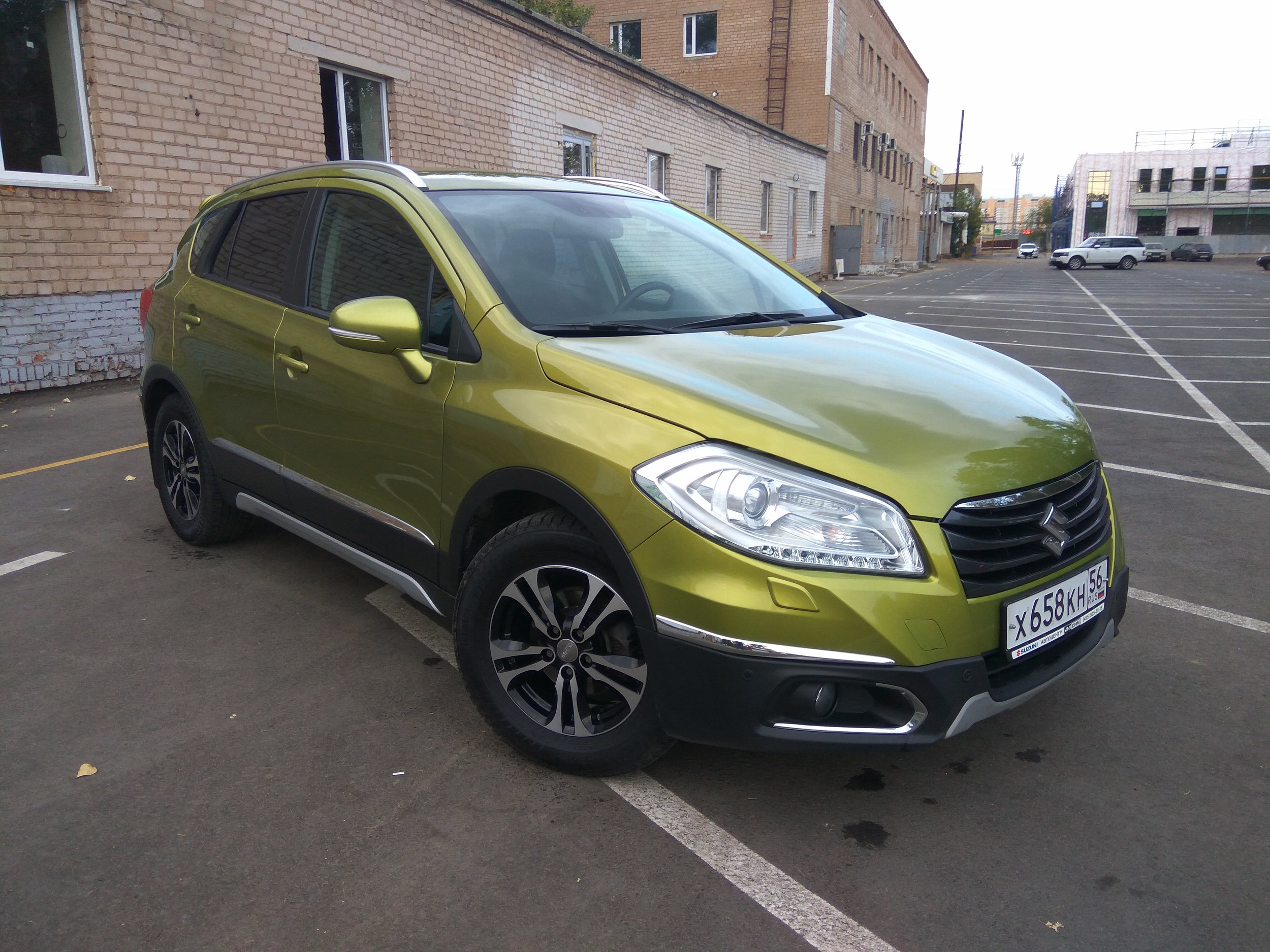

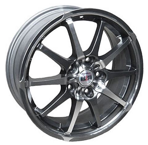

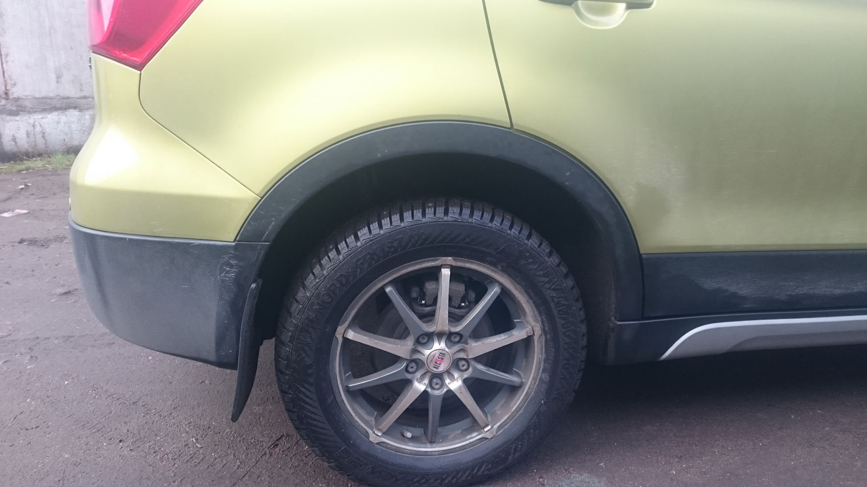

Купил на зиму диски ALCASTA M10. На фотографии нравились, но на на зеленой машине смотрятся убого.
Слишком диски прозрачные.

Дмитрий 056, отлично смотрятся диски и особенно отлично с обвесом хромовым смотрятся. Я бы только колпачки поменял, на серебристые с логотипом Suzuki.
Mikhalich-SPb, а фото сможете выложить? Потом всегда можно продать и взять те, что по душе.

Дмитрий 056, отлично смотрятся диски и особенно отлично с обвесом хромовым смотрятся. Я бы только колпачки поменял, на серебристые с логотипом Suzuki Спасибо! Позже планирую поставить заглушки чёрные, силиконовые на шляпки крепежных болтов.
[DOUBLEPOST=1509772113,1509770955][/DOUBLEPOST]Я когда себе диски выбирал рассматривал КиК и СКАД. В официальном интернет-магазине КиК есть такая функция как примерить диски на авто,там как раз оказалась моя модель в зеленом цвете. Когда примерил диски которые хотел,передумал сразу. Вообщем выбрал две модели КиК и две СКАД, по счастливому стечению обстоятельств все диски были в наличии у меня в городе. Поехал примерять!) Остановился на КиК так как понравились больше визуально,заметно легче чем СКАД. Всем удачного выбора!)

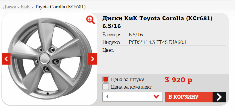

ЕТ или 50 или 45, а диск шириной 6,5
Понял, т.е. диск лучше взять пошире, спасибо![DOUBLEPOST=1553004643,1553001961][/DOUBLEPOST]Остановился на таких
А к ним нужно еще специальные болты сразу прикупить? От штамповок же не подойдут?

Есть таблицы применимости (соответствия) ширины диска и ширины покрышки. По-памяти: для 6" диска максимальная ширина 215, для 7" минимальная 205. Для 215 оптимальнее 6,5 будет.
Болты подлиннее надо будет. На сколько - замерьте вылет штатного на штамповке (это чуть меньше длины его резьбовой части) и при покупке литья. На разницу вылета и длиннее надо будет.

Если на диске посадочное гнездо под конус, то родные болты подходят без проблем и по длине нормально. Я использую родные болты.

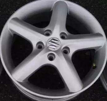

парни,вопрос про болты уже практически ясен,но ситуация такая,у меня комплектация GLХ,посмотрел на схеме что для шамповки и для родного литья (GLX) у болтов идет один и тот же номер т.е. болты одинаковые как на штамп. так и для литья, я купил литье от классика(фото ниже) и проверить подойдут ли болты,не снимая колеса,никак,вопрос в том подходят ли болты от с-кроса на литье от классика,может кто ставил уже?

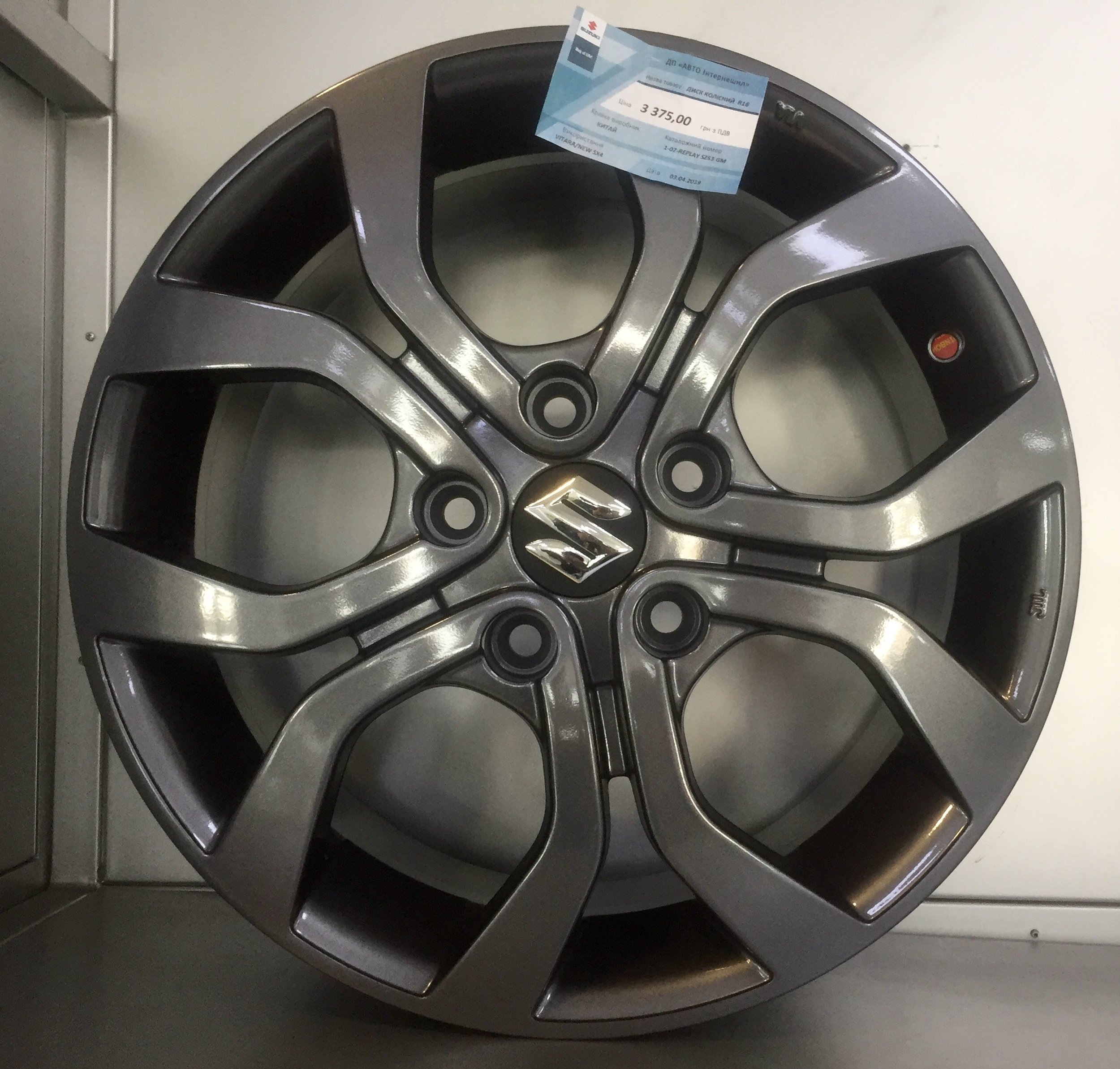

В салоне Сузуки продают вот такие родные диски китайского производства, экв.$135.
