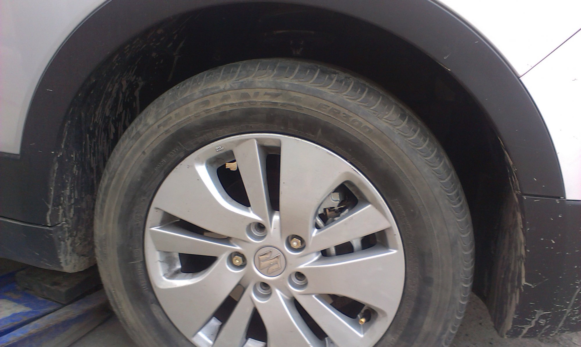

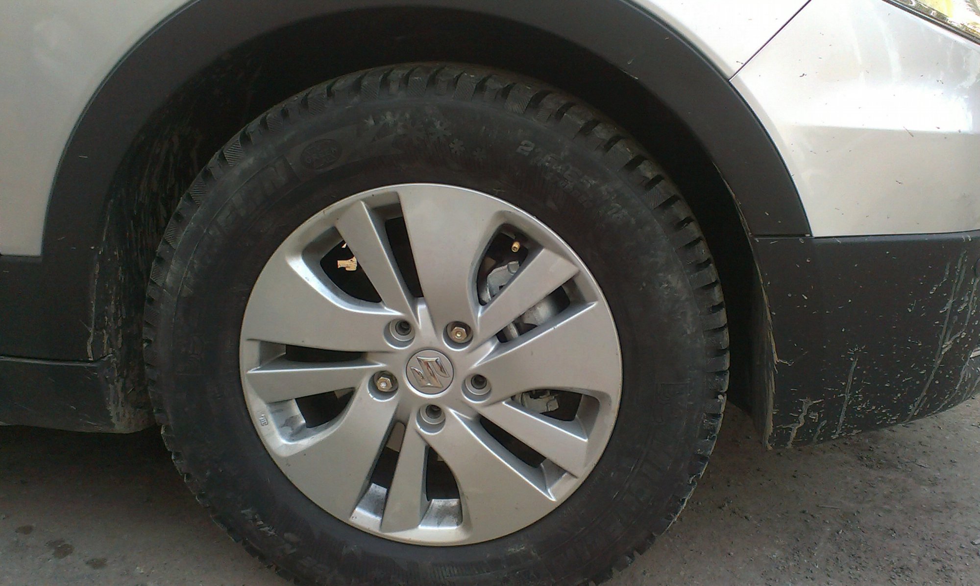

Провёл эксперимент! 215/65/16 велики, но смотрится красивше. При повороте руля в крайнее положение, практически, цепляют арки, поэтому пробную поездку даже не стал устраивать. В шиномантажке были шины 215/60/16 поставил, вроде, получше, незначительно визуально выше, в арках место остаётся достаточно. Хотел померить 205/65/16, но таких не оказалось. В настоящее время склоняюсь к родному размеру.[DOUBLEPOST=1409257650,1409256907][/DOUBLEPOST]215/65/16 и 205/65/16[DOUBLEPOST=1409257688][/DOUBLEPOST]215/65/16[DOUBLEPOST=1409257751][/DOUBLEPOST]215/60/16
