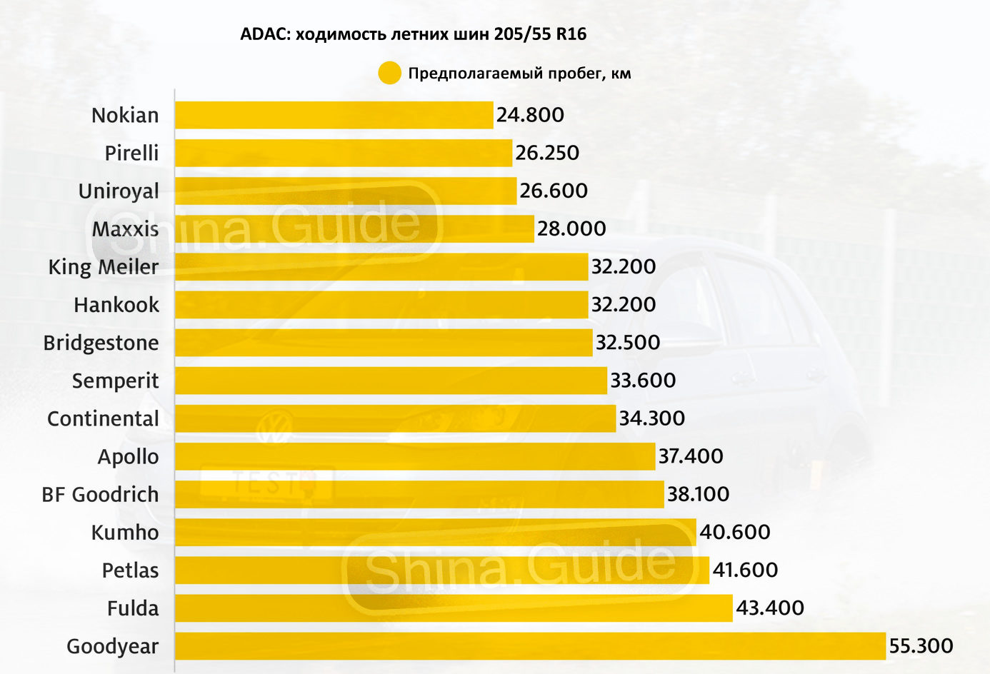

Как-то вели речь о ходимости родного Контика. Некоторые наезживают чуть-ли не по 50-70 тыс. Я к тому, что мои прошли то всего 35 тыс. и я подумываю уже о новых. Хотя она и не лысая, но боковые водоотводящие ламели наполовину стерлись.
А тут эта табличка из теста - как раз Контик и нахаживает эти 35 тыс. Значит у меня с шинами все норм, а то я уже ломал голову…
Реакции: Димыч 72
IgorS
24 Январь 2015
1,143
158
Волголград
Suzuki sx4 new
Какие потребительские качества вас перестали устраивать? Как читать таблицу? Это усредненные значения для всех моделей производителя?
Истина. И заводы разные, и модели шин разные.
