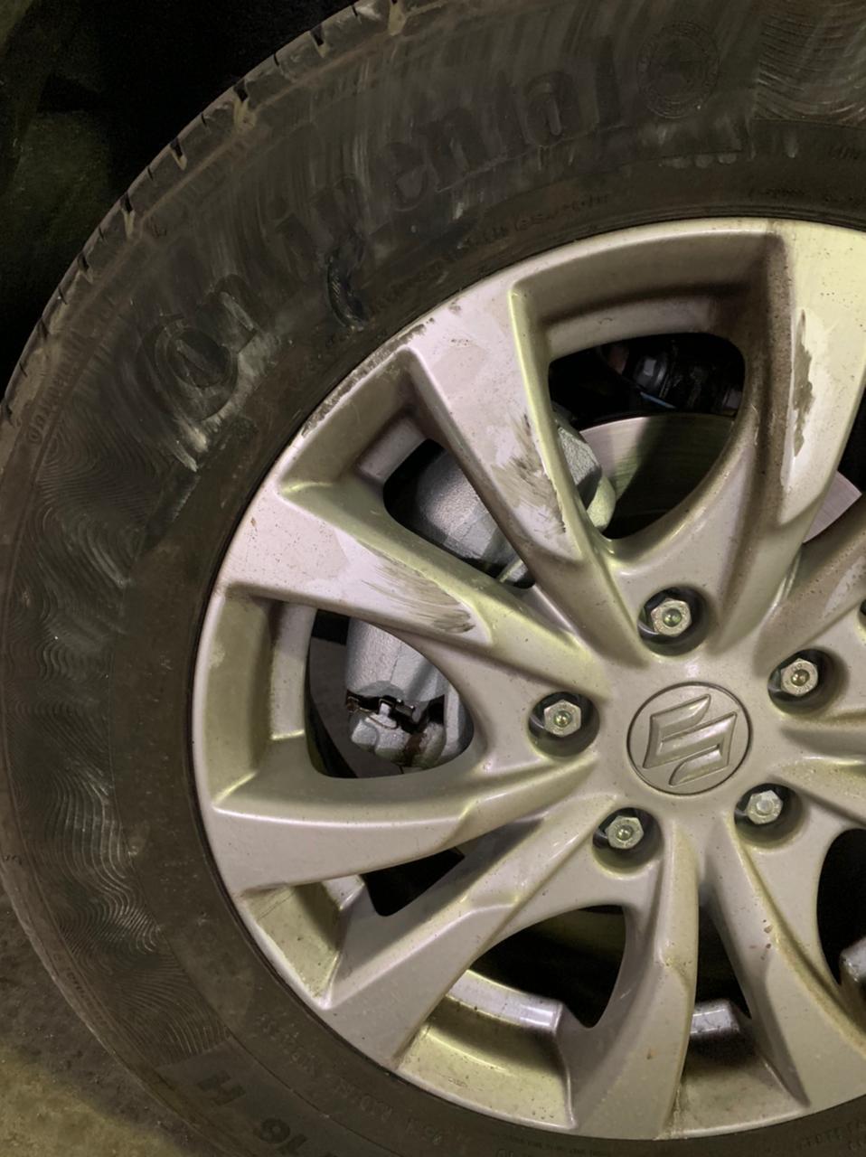

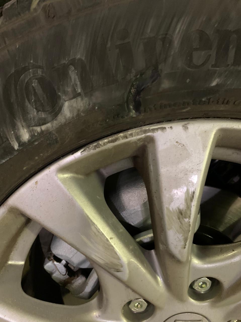

Что-бы не быть голословным с вопросами: сильно "притерся" левым передним колесом на острый край бордюра. Если "латать" - говорят небезопасно в эксплуатации. Поэтому ищу одну родную шину Continental PremiumContact 5 215/60 R16 95Н (или чем ее заменить, не нарушая Приложений ПДД /одинаковый протектор и модели на одной оси/, безопасности вождения и не причиняя вреда ходовой). Заодно, ищу диск (б/у) - наверное, надо иметь запасное колесо, кроме докатки, что-бы не тратиться на шиномонтаже часто.
WhatsApp Image 2021-06-27 at 16.38.42 (2).jpeg WhatsApp Image 2021-06-27 at 16.38.42 (1).jpeg WhatsApp Image 2021-06-27 at 16.38.42.jpeg
Посмотреть вложение 201357 Посмотреть вложение 201358 Посмотреть вложение 201359
...если я правильно вижу, поврежден корд и ремонт вряд ли возможен с точки зрения безопасности - как запаска пойдет вместо докатки (но только на заднюю ось). Место повреждения не самое удачное - постоянные знакомеременные нагрузки для боковины. Хотя при глубоком прорезе тоже корд страдает. У меня однажды взорвалось переднее правое колесо с ремонтом подобного повреждения. Оказался в поле и без повреждений машины, вылетел как раз напротив грунтовки со съездом в поле.... Повезло на 300% (у нас вдоль дорог растут деревья в 1м от обочины), но до сих пор помню - хотя прошло 23 года.

...если я правильно вижу, поврежден корд и ремонт вряд ли возможен с точки зрения безопасности - как запаска пойдет вместо докатки (но только на заднюю ось)...
Да, 90% не советуют ремонт, а только как запаска на заднюю ось (тем-более, колесо не спускает и диск, надеюсь, не имеет восьмерки от "притирания"). Это решено. Вопрос по диску: возможно заменить диск "родной" заводской 4321064R5027N на, например, R16X 6.5J "Двухлучевая звезда" (на фото). Здесь "советуют/не советуют" 50 на 50. Я смотрел темы по дискам, но там в основном, например, что лучше: б/у родной или новый реплика... . Но это на 4 колеса, а у меня вопрос - на одно колесо. Я понимаю, что есть вариант, и возможно, проще заменить резину и диски на одной оси - тогда выбор шире и свободней.

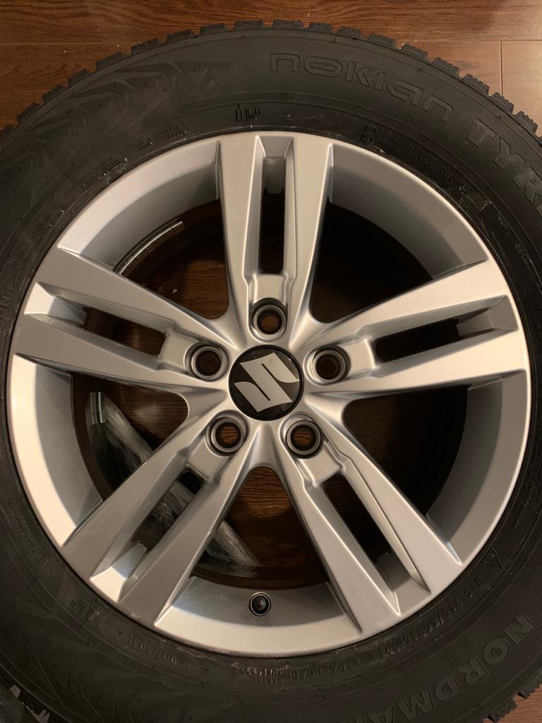

Разговор про зимнюю резину идет... ("готовь сани летом"). У меня: шипованная Nokian Nordman 7 (215/60 R16 99T XL) Пока не использовал - не знаю, что за шины. Возможно, у кого-либо есть опыт использования и отзывы.
