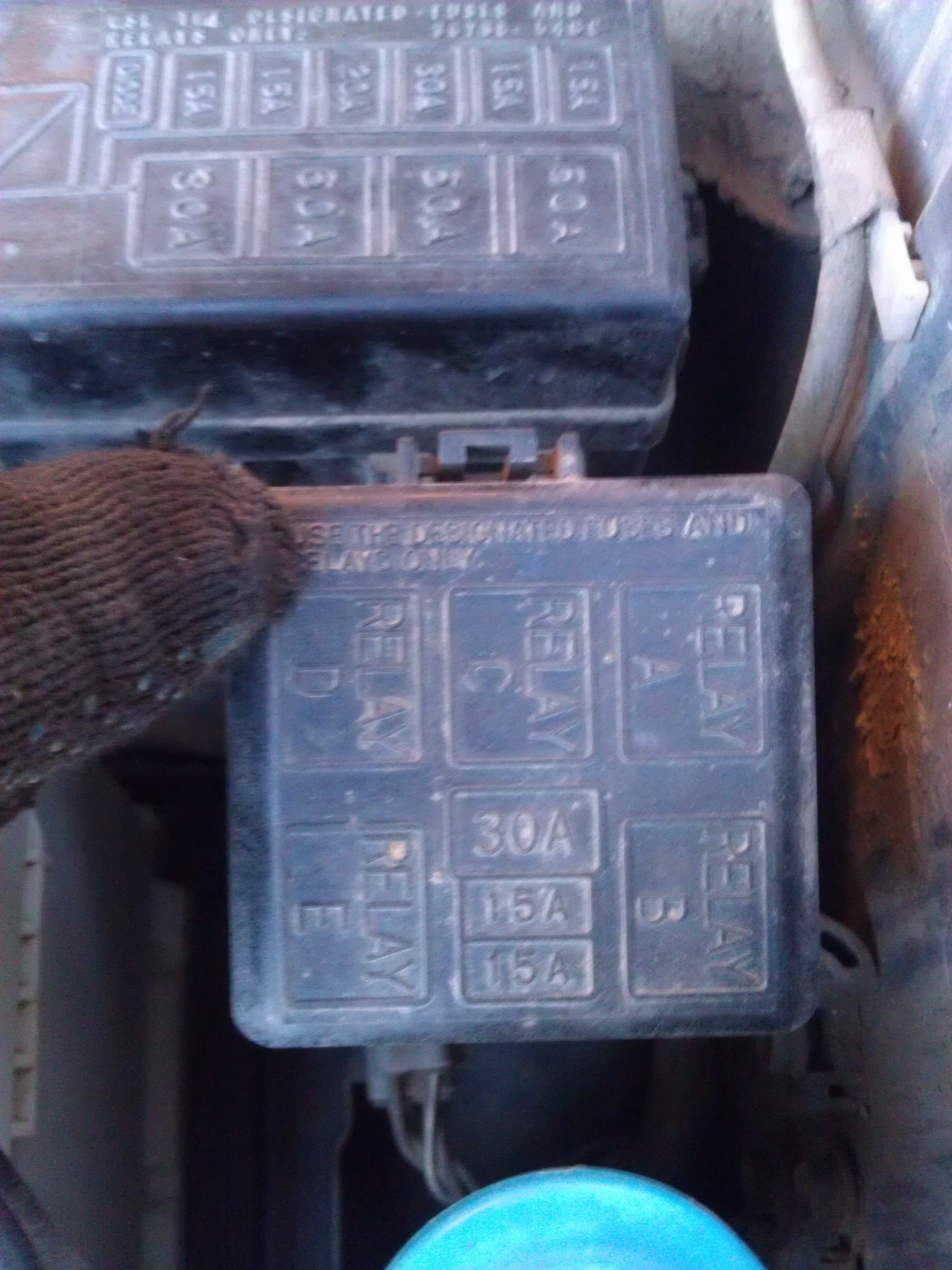

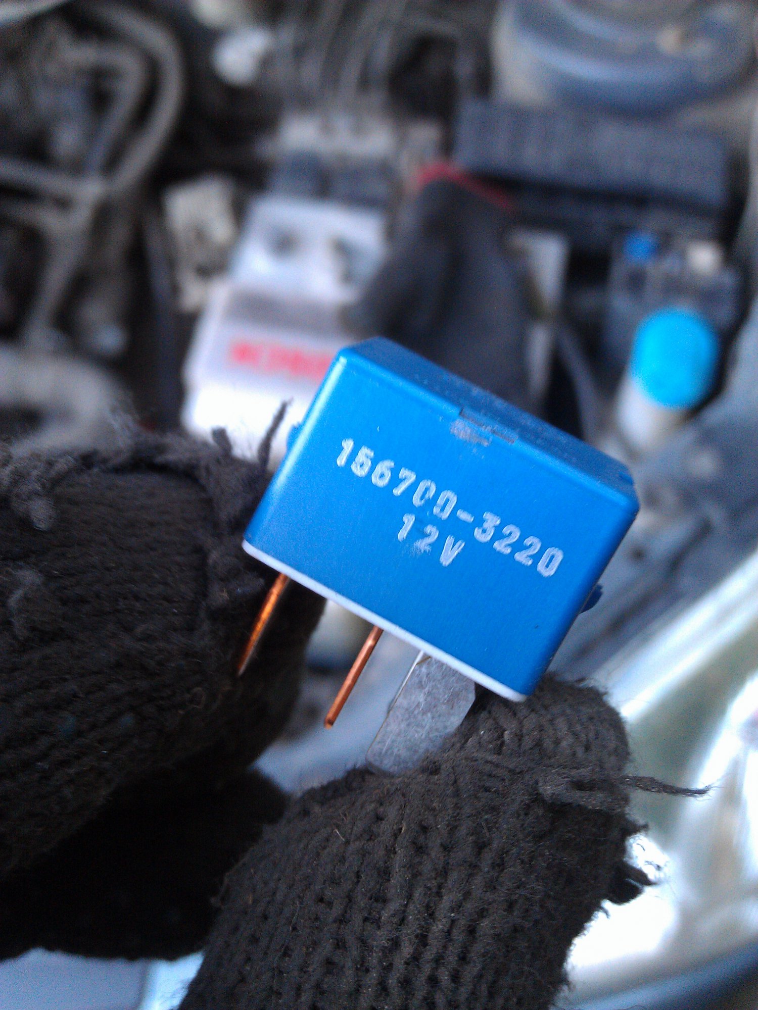

Добрый день, господа!
Воспользовавшись советами niral и kasik, проблему кажется выявил. Пока сушил, начал смотреть куда могла залиться вода при мойке. Как оказалось у нас все с этим нормально, вода в соединения не проникает, т.е. провода мокрые, а контакты все сухие. В коробках тоже все ок, сухо!
Дальше начал по совету niral смотреть релешки. Брал и грубо выдергивал по очереди, пока вентилятор не перестал жужжать. Выявилось что реле С (RelayC) в маленьком блоке, и дает такую проблему. Разобрав его дома, увидел, что контакт замкнут и прикипел (спаялся), соотнесено постоянно идет напряжение на вентилятор. Реанимировать реле не получается, контакты разомкнул (спайку разрезал), но видно из-за нагрузки пружинную пластину которая должна его размыкать повело и теперь она стоит в одном положении - на замыкание контакта.
Остальные реле еще не прозванивал, не было времени.
Умершее реле : 156700-3220. Проблема найти его, в экзисте нет, у официалов под заказ 7 дней ждать и стоит ориентировочно 1 500р. Ищу аналоги, но пока безуспешно.
Может кто понимает на какие задачи стоят в этих блоках релешки, т.е. чем управляет релешка А,Б,С (Relay А, RelayВ, RelayС и т.д.). Идея взять на время реле из соседнего гнезда, например отключив подогрев заднего стекла, пока не нашел аналог родного.
Если нужно срочно, в ближайший жигулевский магазин. Реле от калины один в один по контактной группе, по габаритам чуть больше, но убирается нормально.

Премного благодарен за помощь и советы! Сегодня получаю реле Hyundai/Kia 95224-2D000, как поставлю отпишусь о результате.
Вчера с работы в +27, с пробками и заторами, доехал до дома вообще без этой релюшки и соответственно без работающего вентилятора. В пути порядка 20 км. Пристально смотрел за показанием температуры. Температура не выросла выше обычных показателей. За 3 км. от дома даже включил кондиционер и фары для нагрузки, но температура также не повысилась. Сегодня на работу мчался на с гузулькой в пол когда это было возможно, также местами с пробками и заторами, температура как всегда - в пределах нормы. Это так для информации для размышления и тех у кого умрет вентилятор ну или параллельные проблемы с ним.
