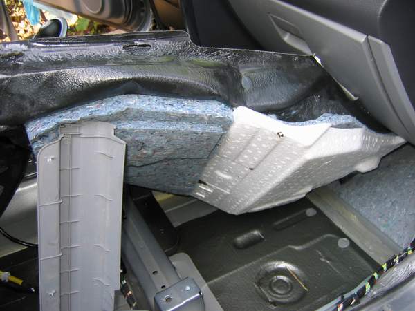

фиг его знает чего ты там продавил :о)) конструкция там такая как на фото, пенопласт и войлок,. . но эта площадка крепиться к кузову пластиковой клипсой-защелкой.

Ответ: Опять скрипит потертое...
спасибо за фото, это на праворульке или это правая сторона леворульки где бардачок?
у меня скрип площадки слева, где водительское кресло
для вскрытия обивку взрезать не надо будет?
это не праворулька, просто у меня с водительской стороны удачной фотки нету.
Обивку взрезать не надо, но разобрать всеравно придется много. Эти фотки у меня с момента когда шумоизоляцию делал. Тебе что б добраться и глянуть под эту опору для ног надо будет разобрать и снять пластик между сиденьями, снять с водительской стороны под торпедой пластик сбоку, снять порожек, и открутить пару прижимных гаек (плоские такие черные пласмаски прижимающие )
короче посмотри где то тут тема по шумоизоляции, там была ссылка с украинского форума на то как я разбирал салон

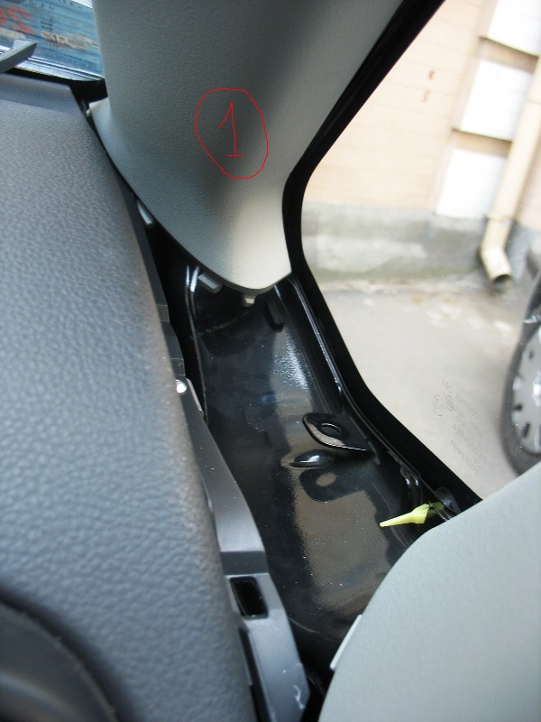

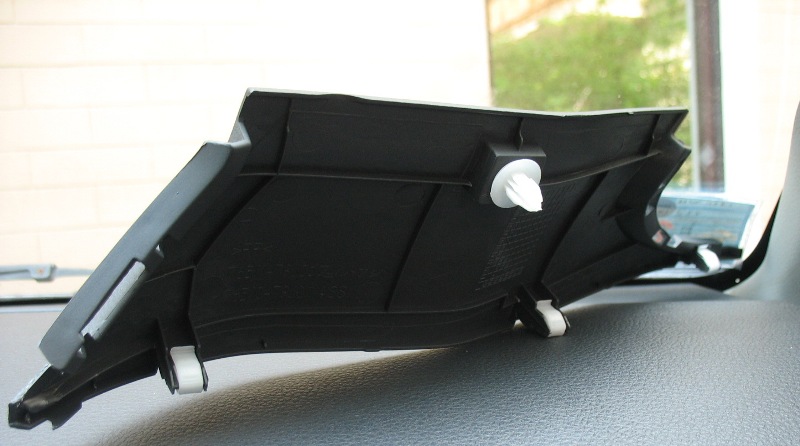

Сверчок найден и обезврежен!!!
После зимы появился сверчок в районе правой стойки, такое ощущение что скпирело там где соприкосается облицовка передней стойки и торпеды, точнее там не торпеда, а продолжение торпеды к маленькому стеклу. Сверкан проявлялся в следующих ситуациях, когда одно колесо проваливалось в канавку, или машину наклоняло. Вообщем напрягало дико, я нервничал и тд. Промазал я силиконовой смазкой (уж лучше я этого не делал), но звук не пропал. Тогда сгоряча я оторвал накладк и что я увидел, провод, ХЗ что за провод, но невооруженным глазом заметил что заводской, крепился к корпусу на клипсах, и в журкий натяг, и вот эта конструкция и создавала хруст. На клипсах есть пластиковый ободок (так я его обозвал), он тонкий и жесткий. Вообщем я избавился от клипс, на скотч присуропил обратно кабелек и фсё, супер, как в новой машине, тишина и покой.Этот ободок как раз этот скрип и создавал. Всем удачи

Ответ: Сверчок найден и обезврежен!!!
Спасибо за информацию, похоже у меня источник аналогичный.
Нельзя ли поподробнее рассказать про процесс «сгоряча я оторвал накладки», а то я попробовал с наскоку снять, нифига не получилось, не пойму что за что крепиться?
Снимается элементарно. Обшивка состоит из двух частей, нижняя, которая упирается и торпеду и верхняя упирается в нижнюю и потолок, между ними есть стык. Аккуратно отверточкой оттягиваем нижнюю часть с месте стыка, аккуратно ещё раз говорю, на первый взгляд плотная, а заусенцы остаются (когда сигналку ставили в сервисе чуть накосячили). Отогнули и рукой отрывем её. Выходит она с трудом, 2 клипсы её держат. Далее по обстановке, сразу увидите что там скрепит. Клипсы на которых кабель держится я убрал, вырываются с трудом, скотч держит лучше да и нет скрипов. У меня их было 3 шт. На всякий пожарный приклеел на скотч толстый кусок паралона внизу обшивки, в месте нижней стыковки, для большей фиксации. В принципе вот так. Удачи
Получается я чуток не понял, про какую накладку идет речь, я думал про это
а Вы получается говорили про эту
правильно?
И вот этот провод и его клипсы
Только мне показалось, что не провод виноват у меня он был не сов сем в натяг, и как я не шевелил никаких сверканов я не добился..
Сверканов я добился в местах соединения крышки (первая картинка) и накладки в месте прилегания к стеклу. Вообщем все что можно было, я обильно удобрил силиконом, собрал, вроде скрип пропал пока(?).
Так что разбирал в любом случае не зря, еще раз большое спасибо.:thumbsup:
Вы все правильно поняли. У меня как раз в этом месте был косяк. Места соединения я проложил скотчем. Давно покупал автомобильный, он тонкий и белый, при прокладывании им, вообще не заметен и стыки как родные получаются. В субботу был к сервисе (ТО-1), мне сказали что случай не гарантийный, я проходить не стал, в силу других обстоятельств, но манагер сразу изменился, предложил приехать в будний день. Но я хочу все таки по гарантии попробовать протянуть. Если салон мне покажет, что подходит под гарантийный случай, а что нет, то правда на их стороне, если нет такой бумажечки, то буду стоять на своем. Пока писал успел позвонить в салон)))) Сказали, что нужно слушать)))) Вообщем поеду, пусть слушают. ХРУСТ ПЛАСТИКА НЕ ГАРАНТИЙНЫЙ СЛУЧАЙ-со слов предтавителя салона. Очень жаль. Буду сам воевать с торпедой, благо мне это самому нравится))))
