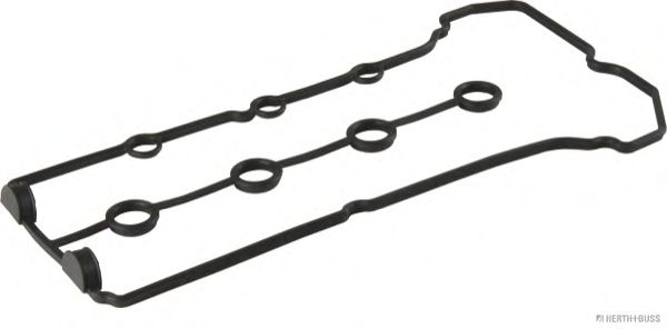

Ребят, срочно прошу помощи информацией. Не можем собрать движок уже вторую неделю. Заказанные прокладки клапанной крышки не подходят. Сначала заказал 1118954G00 - оказалась без центральной части, короткая. Вчера получил 1118969G00 - с центральной частью, тоже мастер отзвонился, сказал короткая. Что делать!? Может поставшик просто два раза перепутал? Уже надоела эта история.

Двигатель 103, 106 или 107 л.с.?
11189-54GE0 и 11189-69GE0 для 107
11189-69G00 - 103
11189-54G00 - 106

69 выглядит так
Не подошла якобы из-за отсутствующей центральной части.
Взамен теперь есть 54
Обе якобы короткие.
Там просто кольца свечных колодцев отдельно;)
На ваш двигатель 11189-54GE0 и 11189-69GE0, хотя они ВСЕ одинаковые, видимо нужно прямить руки сервисменам

То есть рисунок на самом деле у прокладок не отличается?
Не отличается, отличия в наличии/отсутствии прокладок под свечи.
Больше скажу - на всех М16А одинаковые, даже НЕ на Лианах

Вы не поверите. Все эти прокладки РАЗНЫЕ.
11189-54G00
11189-54GE0
Почему по винкоду во всех онлайн магазинах бьется одна прокладка - вопрос.
Это идиотизм. Какое-то издевательство просто. Всем спасибо. И да, если кому нужны вдруг прокладки 1189-54G00, 1189-69G00 - обращайтесь, у меня их теперь запас.

Картинки привел. У 00 оба торца симметричные. У E0 - ассиметричные. Прокладки мне не пригодятся. Лень было картинку зеркалить, так не сильно в глаза бросается. Но по выемке на торце видно хорошо разницу. Смещена на одной прокладке, по центру на другой.
Ты реальные прокладки положи рядом, а так:whistling:
