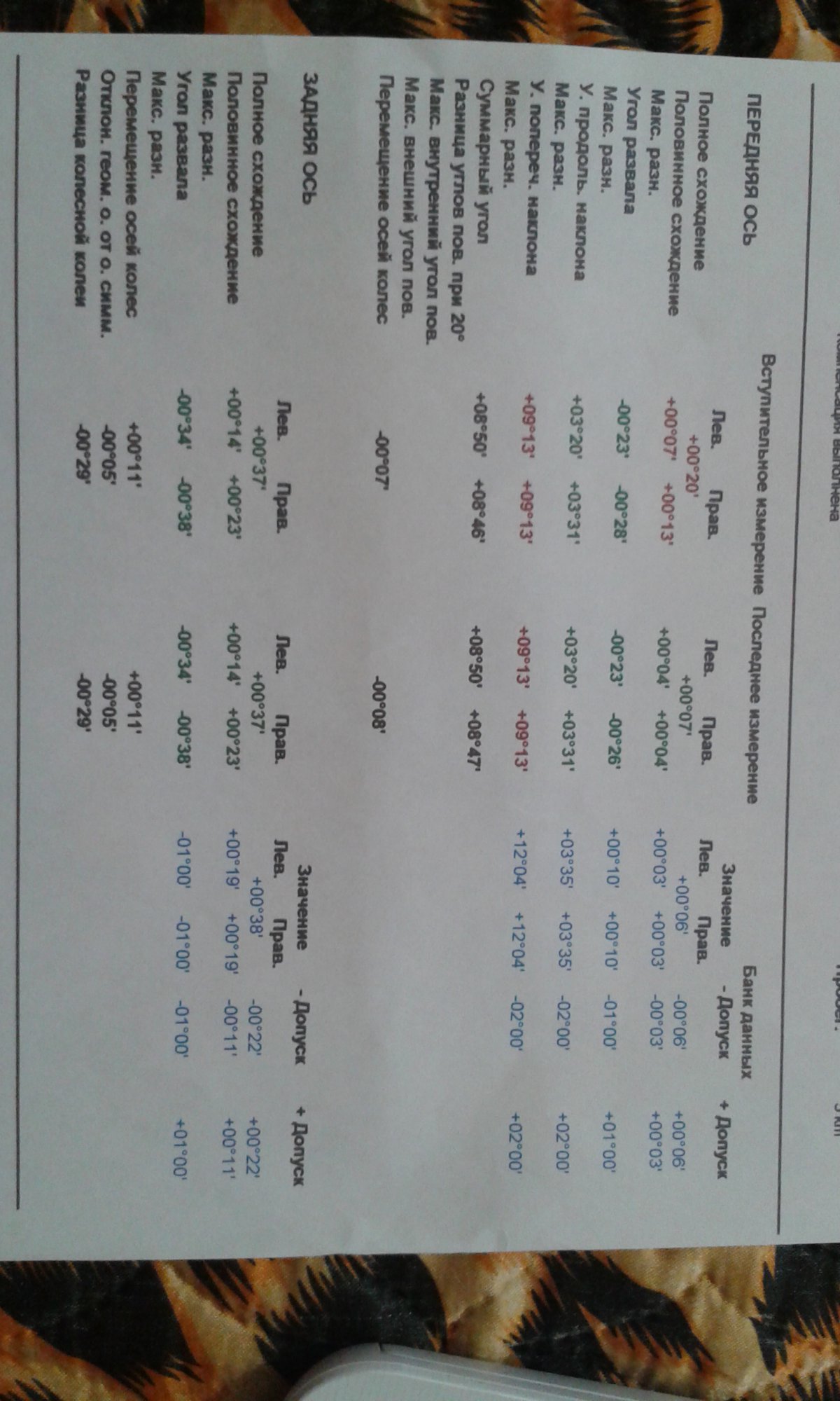

Добрый день.
При покупке нового SX4 New 2014 , механика, передний привод, проверил углы схода -развала, задние не в допуске и не регулируются. Кто нибудь сталкивался с таким же ? Что делать? в сервисе заверили, что в процессе обкатки углы войдут в норму, слабо вериться, пока езжу, посмотрим через 15 т.км. что будет с углами.

Вот то засада! А на балке разве проверяется сход- развал? Где проверяли? У официалов или у сторонних? Может программа не правильная на стенде, поэтому и получился такой результат?
mikhr
22 Август 2014
Suzuki Sx4 New, 2014, 2WD, MT
На балке проверяется , но не регулируется. Проверял у оф.дилера у которого и покупал автомобиль. насчёт программы не знаю, но раз официалы должна быть правильная.

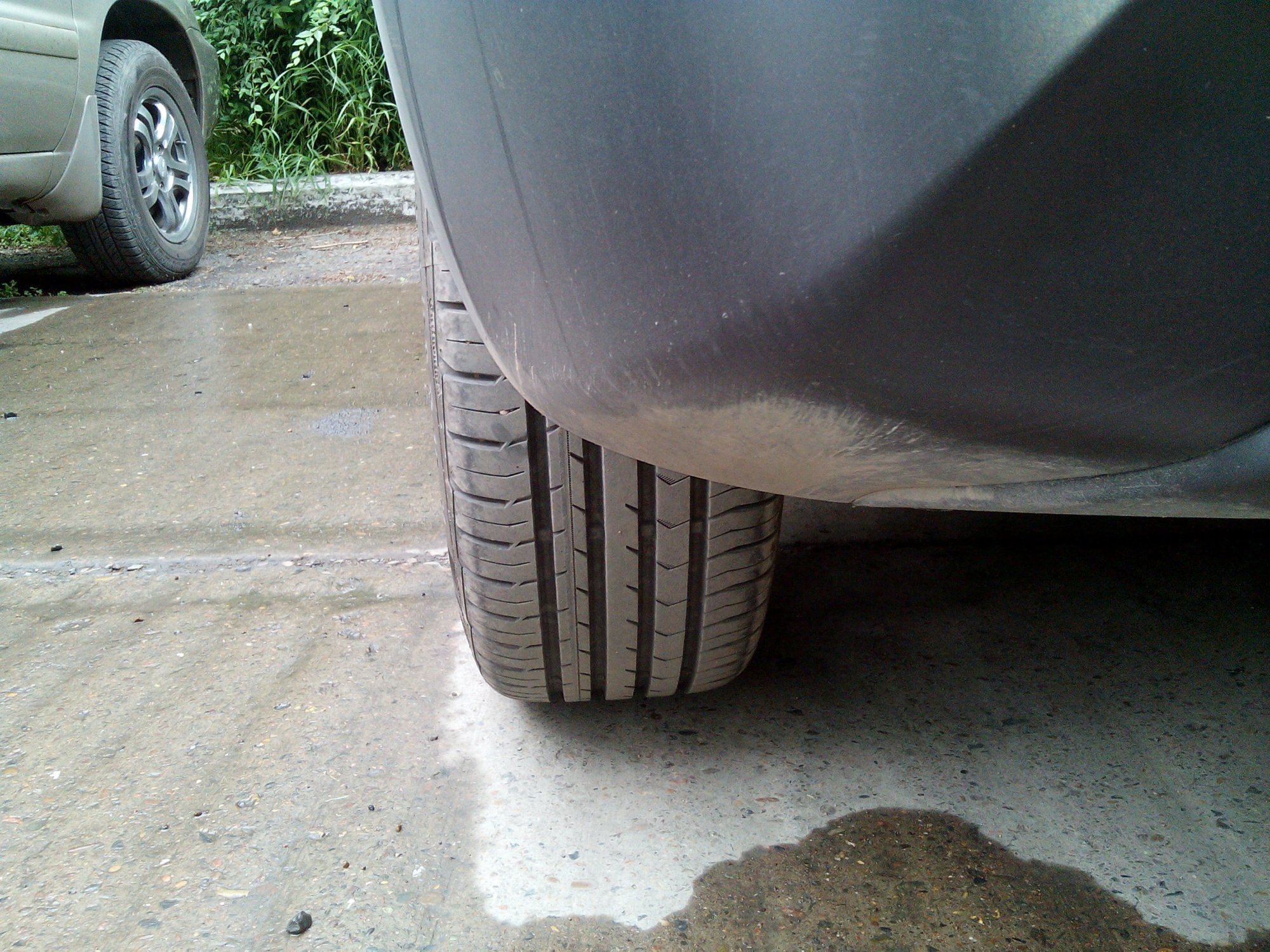

Прошёл год. на этой резине я проехал 7 тысяч километров (всего 14 т.км, но зимой я ездил на шипах).
В итоге на задних колёсах снаружи съело половину высоты протектора, было 8 мм осталось 4 мм, на передних износа нет. Обращался к сервис, сказали износ в норме, углы тоже .

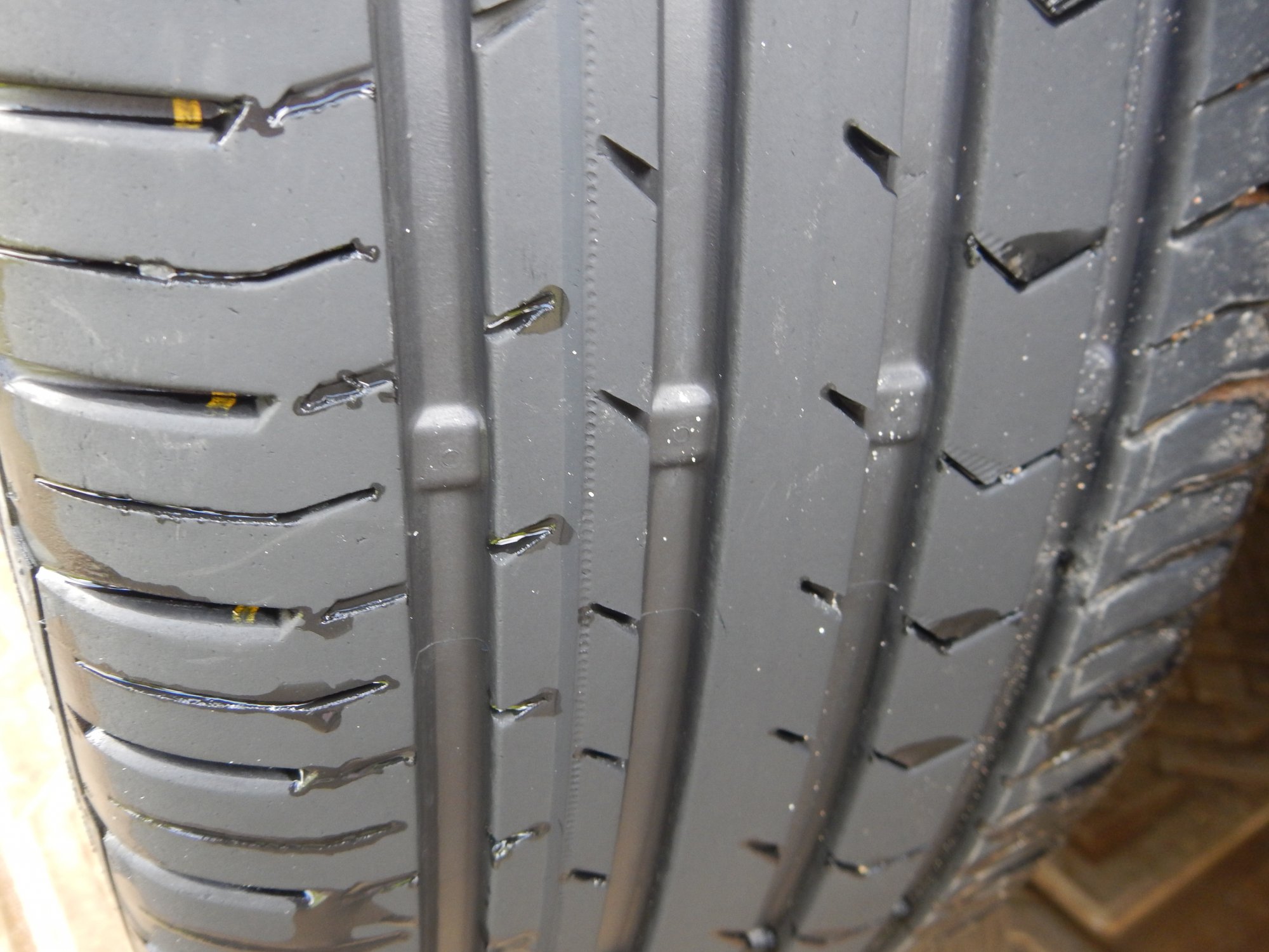

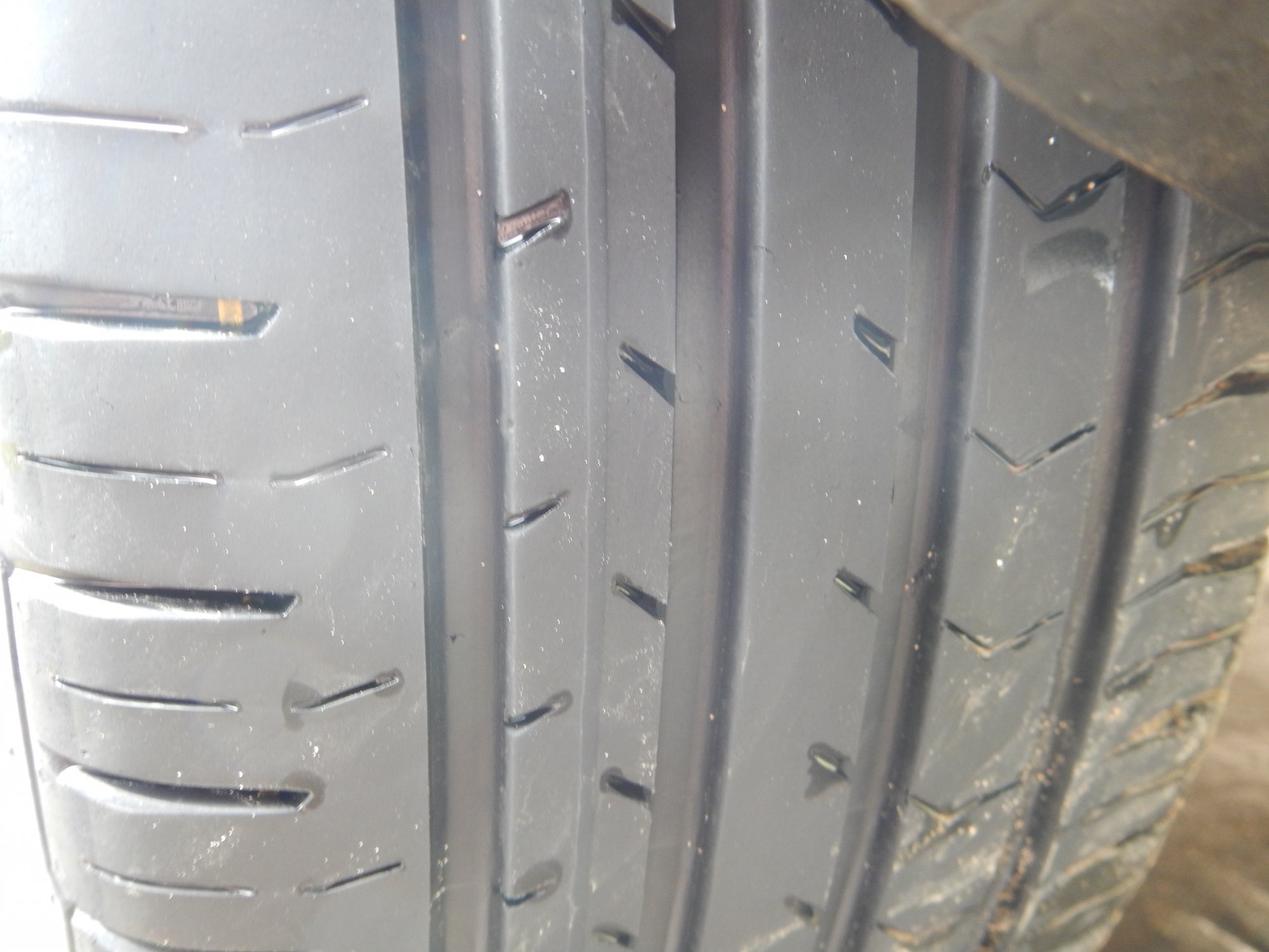

115
New SX4, GLX
а вот моё фото, для сравнения фото изношенного заднего и нормального переднего
Вообще-то ужасно. Похоже на кривую балку, надо дрючить ОД.
У меня на всех колёсах такой износ, как у вас на заднем.
И на передних? Уж там-то можно подправить.

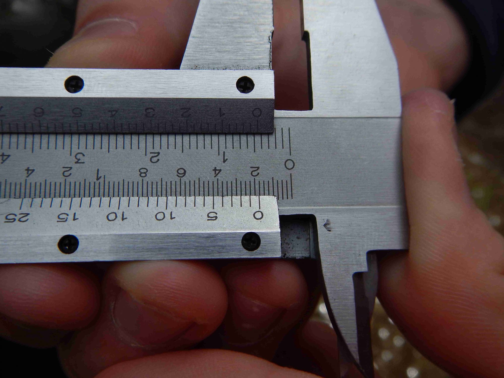

у вас 30 т. км а у меня 7 т. км. Нет ли у вас случайно распечатки углов ?

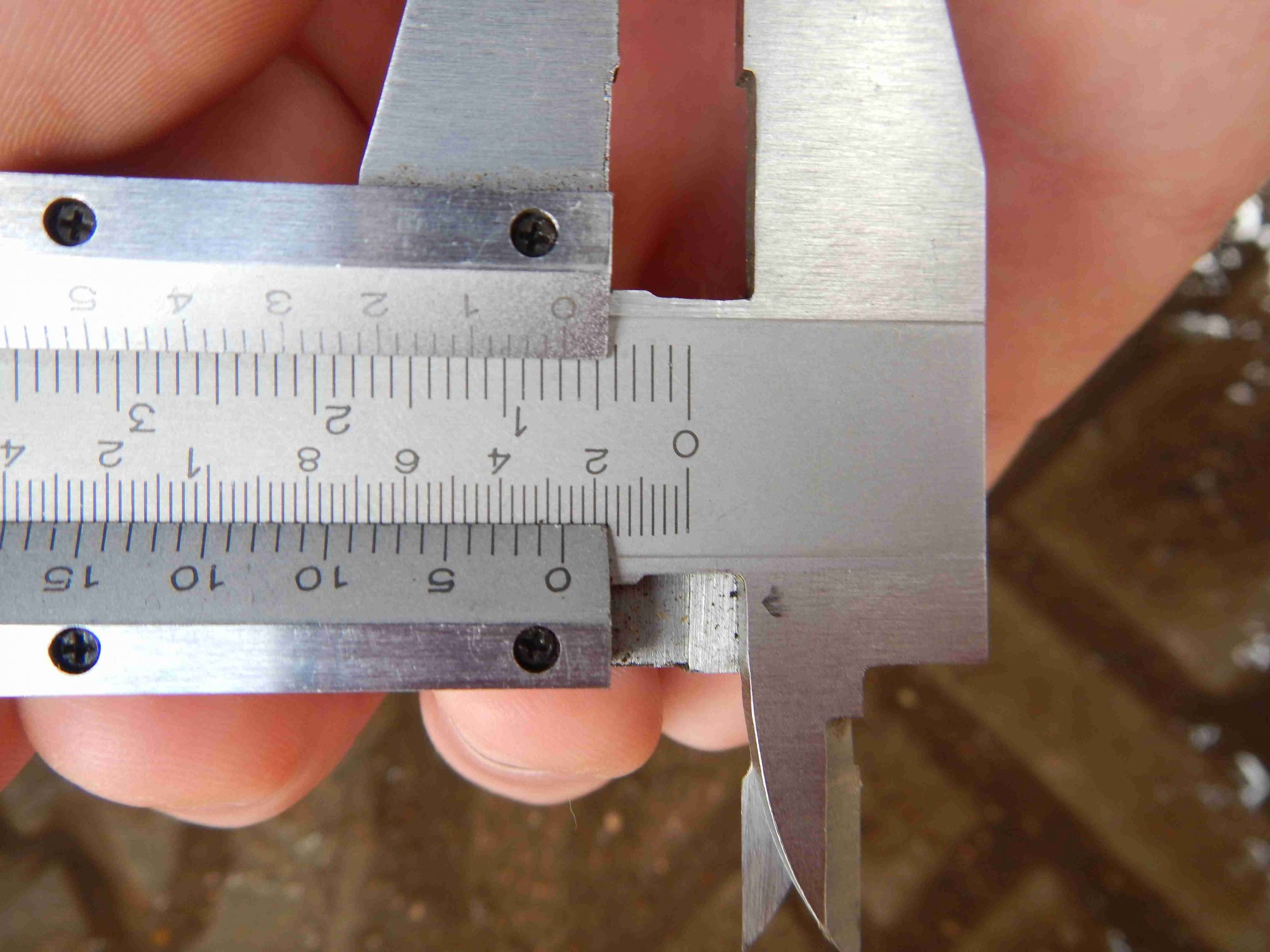

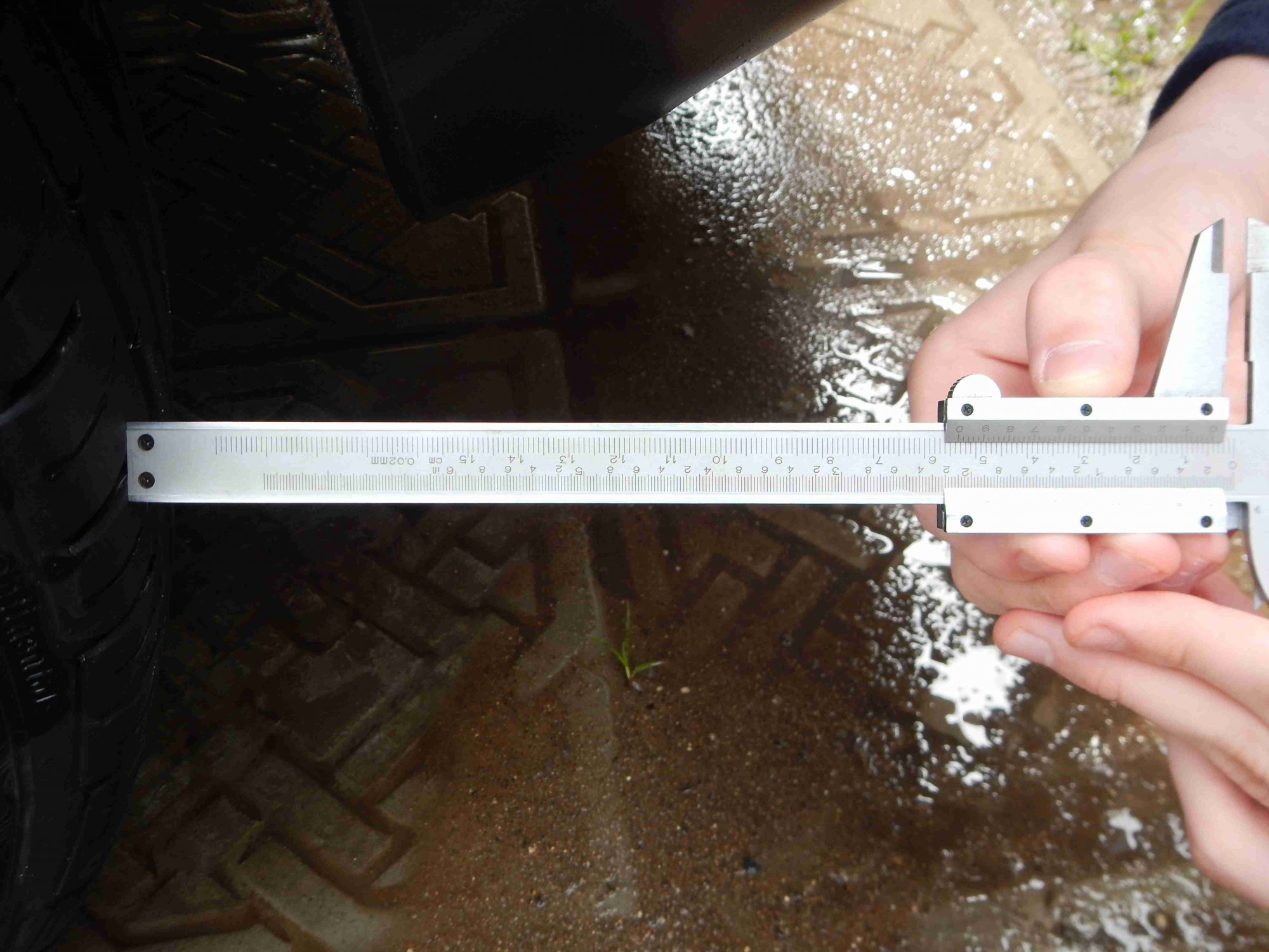

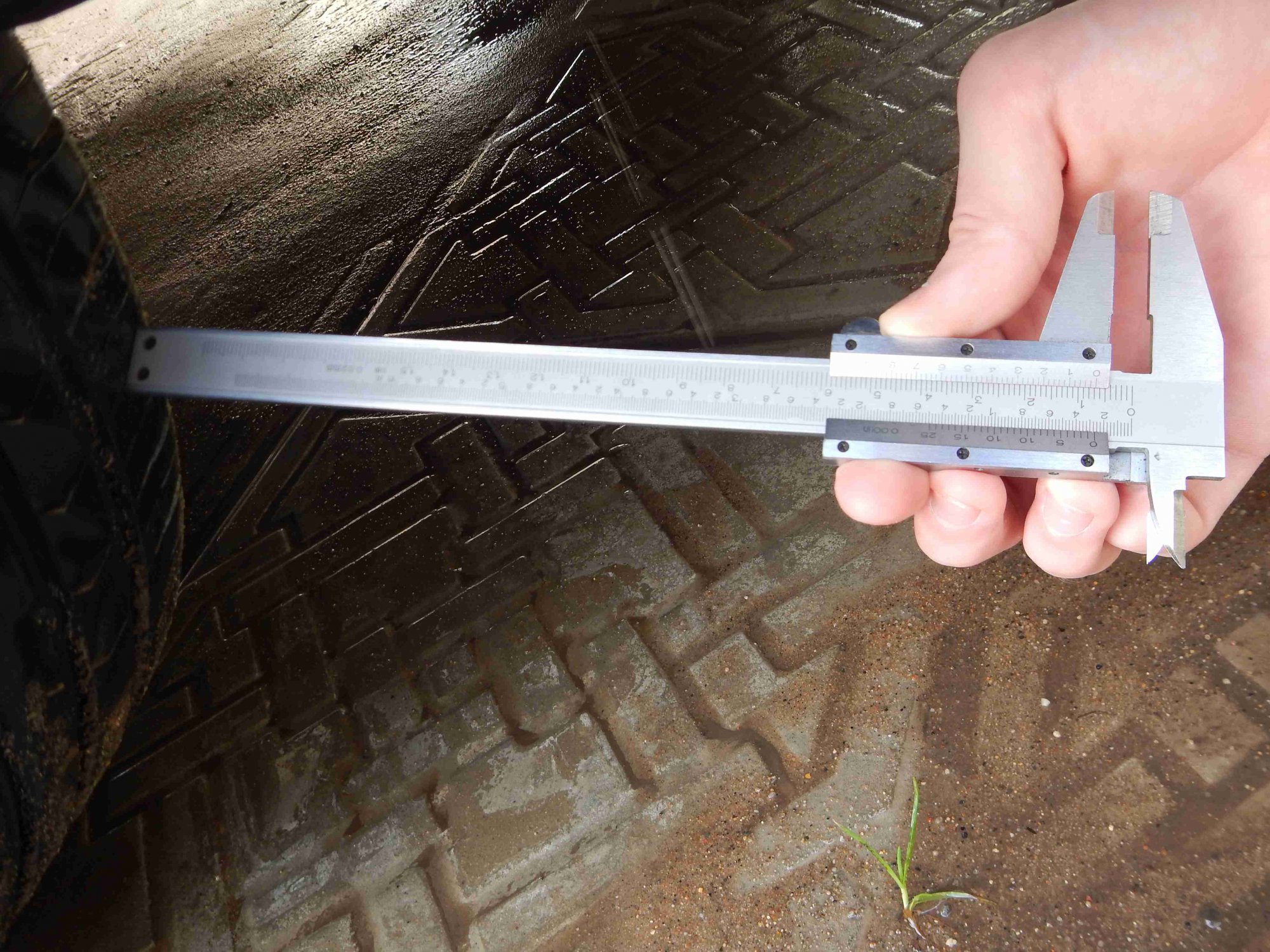

Нет, но мне кажется что износ у меня равномерный. У вас точно внешний контур больше изношен? На фото вроде одинаково. Мерили чем?
mikhr
22 Август 2014
разница уже более 2 мм[DOUBLEPOST=1437674340,1437673922][/DOUBLEPOST]
Я обращался к ОД, инженер по гарантии мне сказал, что углы и износ в норме. При опросе удовлетворённостью обслуживанием я пожаловался . Сейчас руководитель техцентра сделал запрос с фотографиями в Сузуки моторс. Ждём, что скажет Сузуки моторс.

mikhr, Такой неравномерный износ ненормален, ОД обманывает про углы.

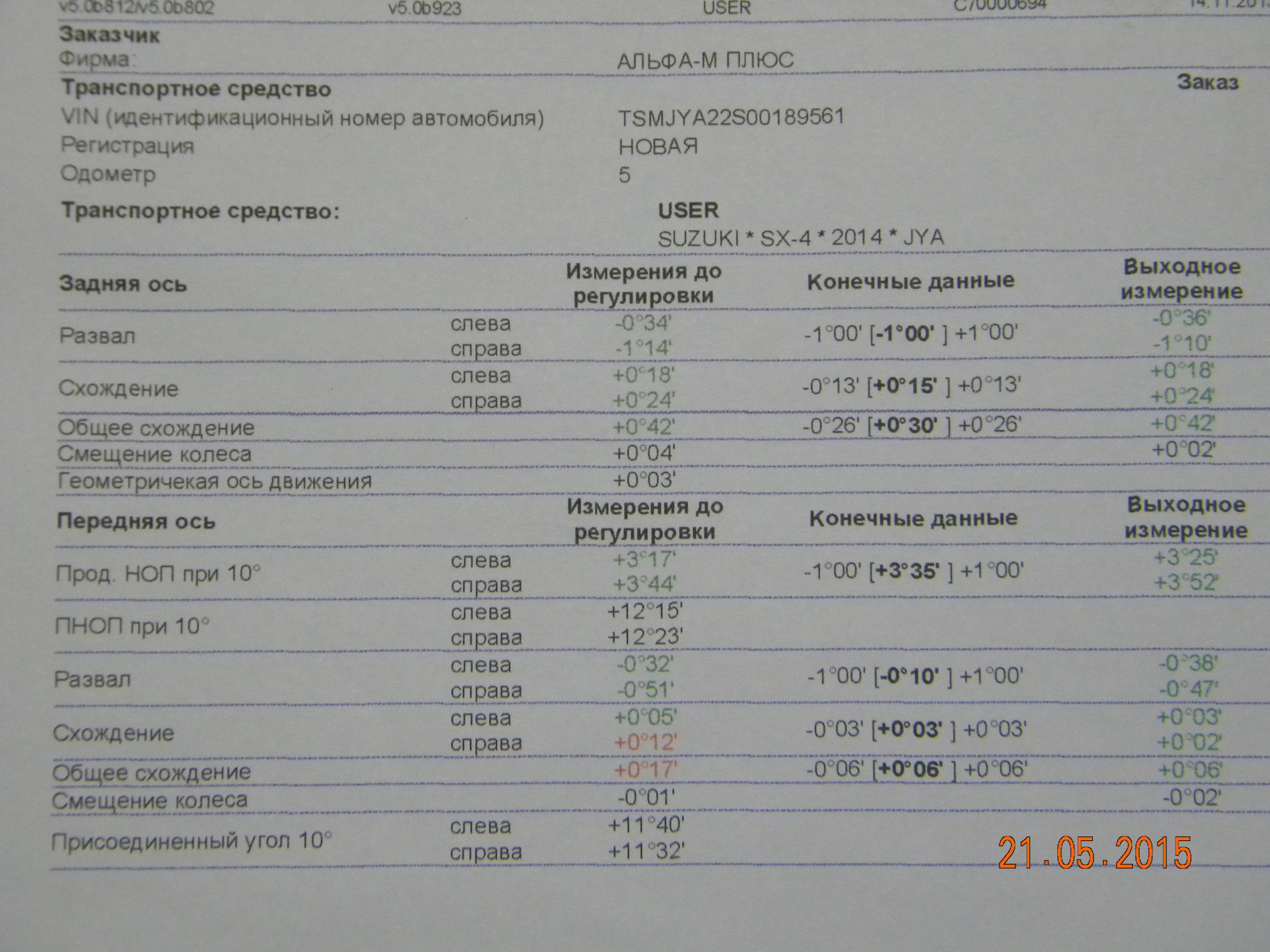

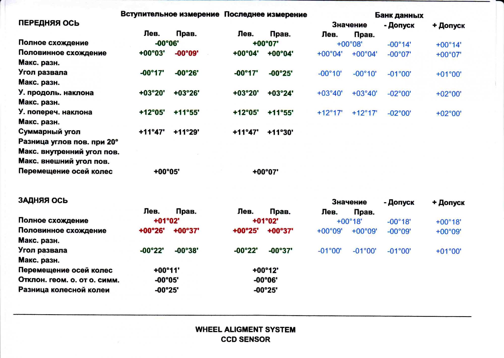

Прочитал о проблеме.Полез под свою машину.Пробег 5000.Ничего подобного нет.Рассматривал все 4 колеса оч скурпулезно.Пост# 14.Это моя распечатка при покупке,точнее после предпродажной подготовки.
