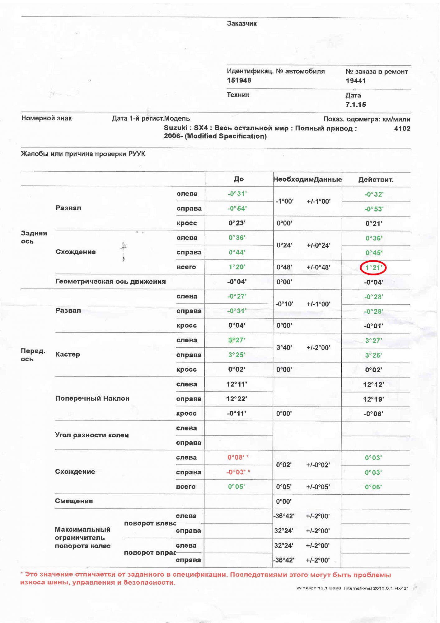

У меня такая-же проблема за 9 т.км задняя резина съедена на 3 мм. Зимой на скользкой дороге болтало зад, тогда списал на рулевое, колейность дороги и гололед, но походу виновато схождение в 1.2 град. На ТО мастер сказал, что все в пределах нормы. Не знаю, буду разговаривать еще с инженером по гарантии.
такая же проблема. дилер подтвердил, что задняя балка кривая направлял данные в Москву. Пришел отказ замены балки по гарантии.Думаю обращаться в суд.

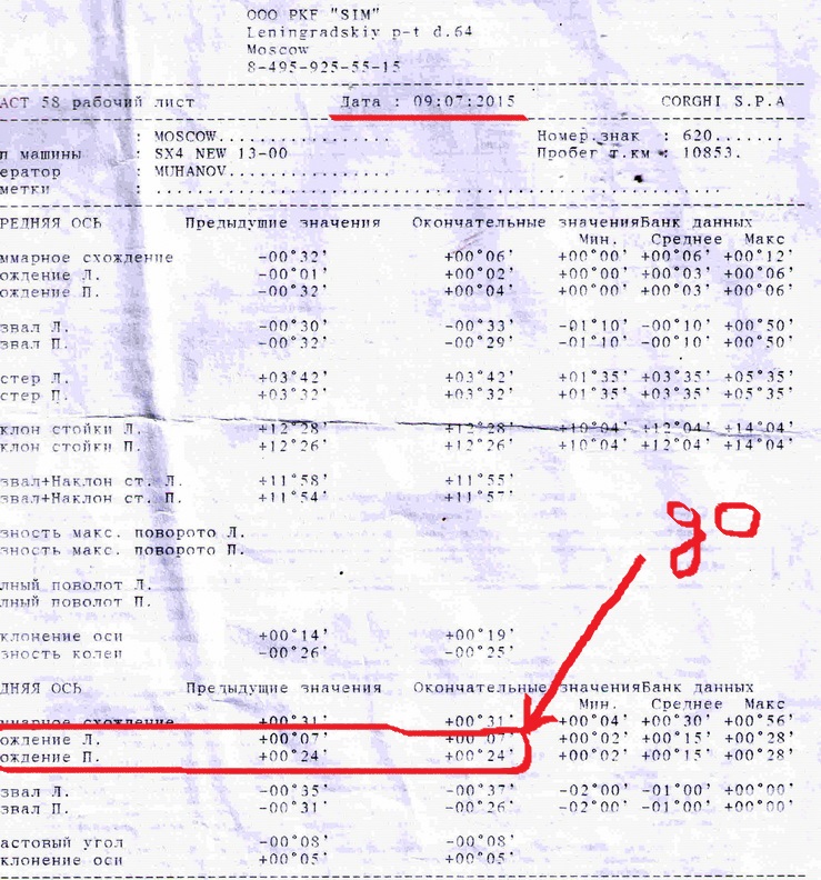

У меня есть распечатка сход-развала новой машины при покупке.

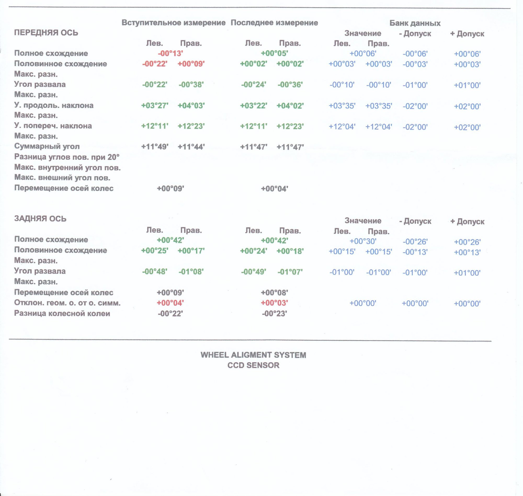

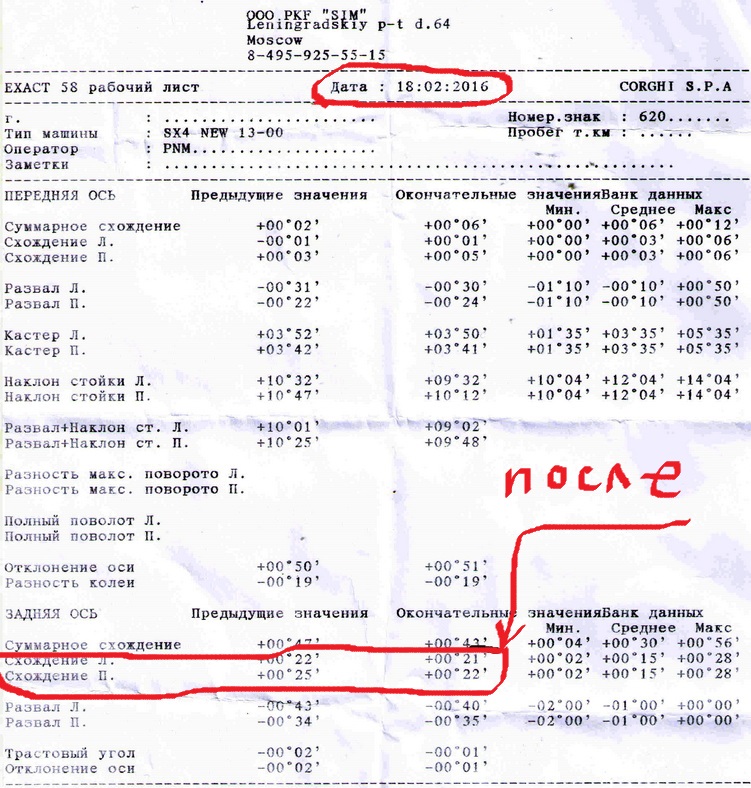

Возвращаясь к вопросу о правильности значений сход-развала на задней балке:
В протоколе то оно указывается, в смысле сами цифры, но задняя как-бы не регулируется..
Отрегулировал сам с помощью самодельных шайб: 1) Моя распечатка сделанная на ТО-1. 2) Распечатка после регулировки.
Сейчас СХОЖДЕНИЕ задних колёс практически одинаково!
