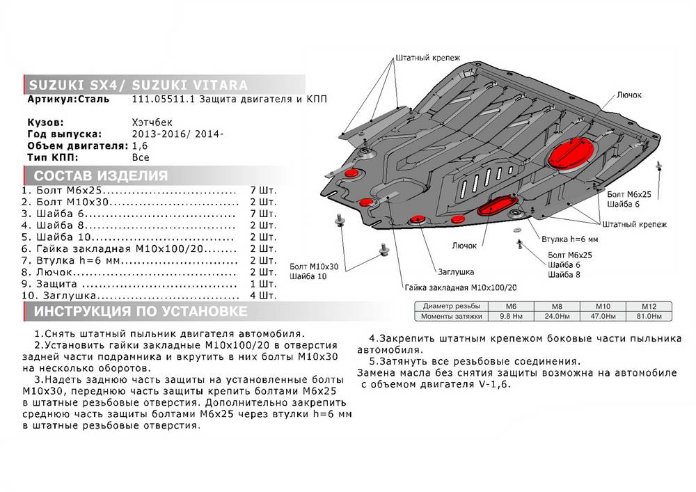

Какую вы защиту бы не поставили,у всех крепления одинаковые как у заводской,соответственно клиренс уменьшится на 40мм.
А вот в этом вы абсолютно неправы. У данного производителя (Автоброня) крепление другое. См. прицеп.
[DOUBLEPOST=1559972307,1559972270][/DOUBLEPOST]Я про крепление.[DOUBLEPOST=1559972425][/DOUBLEPOST]Кстати, я считаю, довольно грамотное решение. Я про крепёж за подкрылки
по бортам.

Я уточнил, что вы неправы относительно крепления. Читайте до конца моё сообщение. И привел документ в доказательство моего утверждения, что вы неправы в части "...у всех крепления одинаковые как у заводской..."

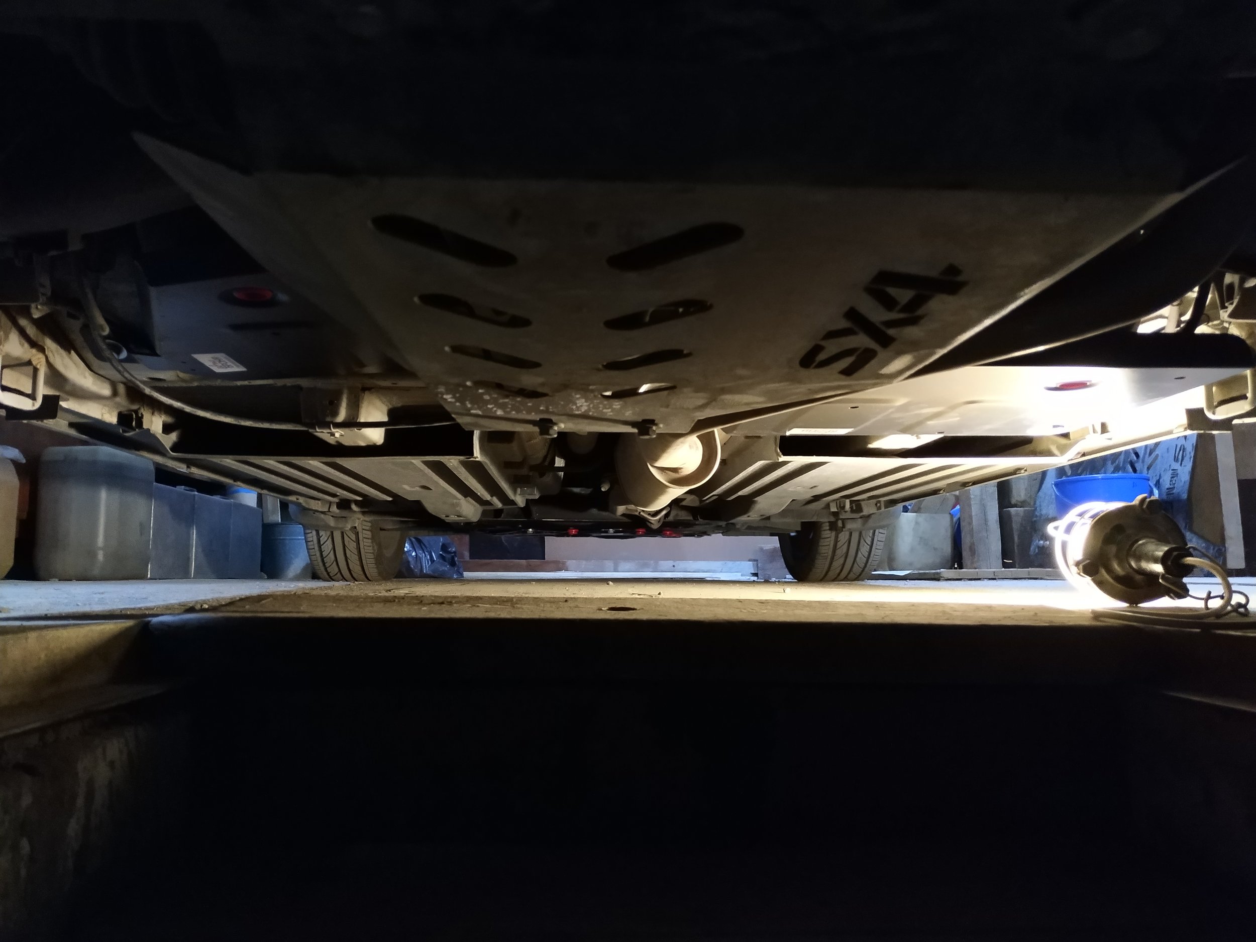

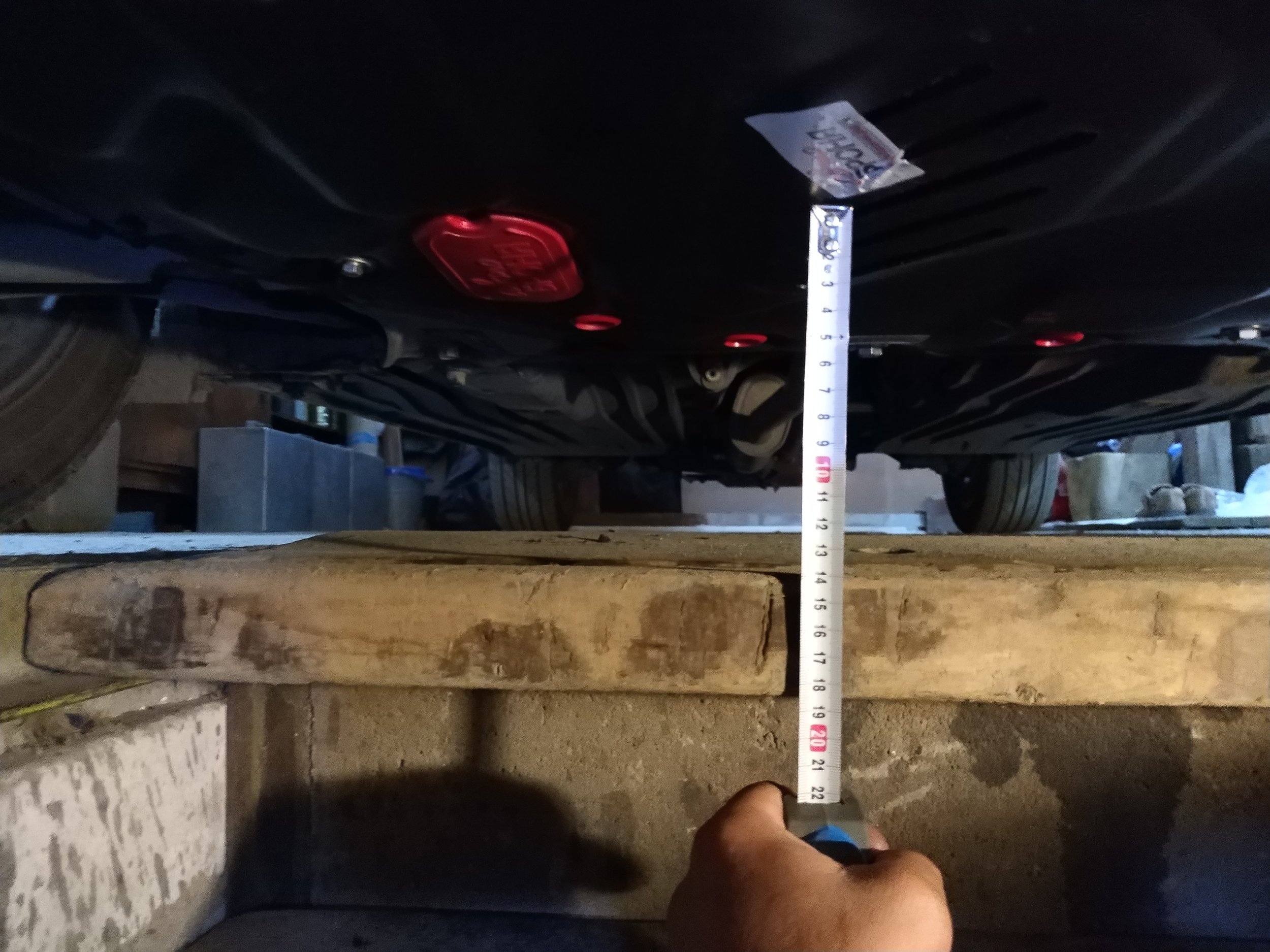

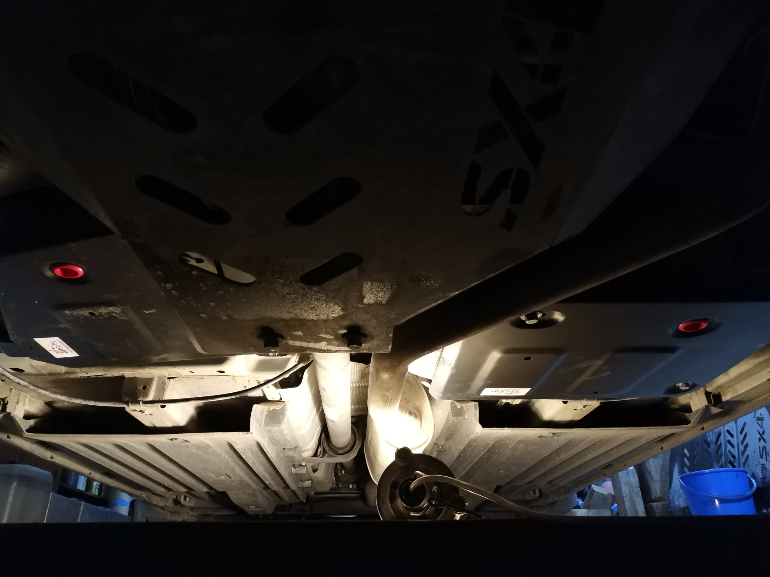

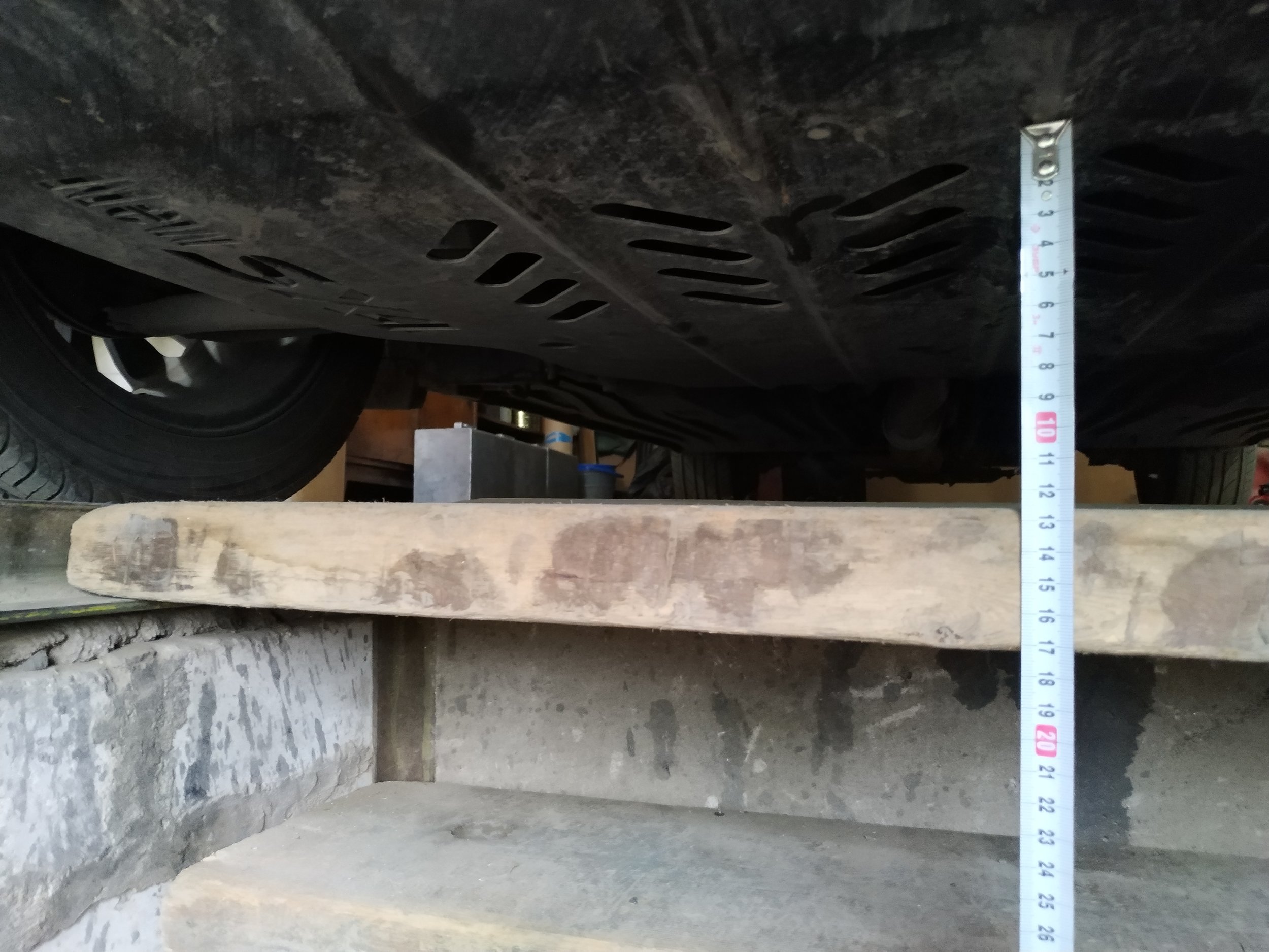

Но я не утверждал, что клиренс не меняется. Как-то так. Потому и был задан вопрос.[DOUBLEPOST=1570765504,1559995638][/DOUBLEPOST]Краткий фотоотчёт по замене защиты ДВС и АКПП от ОД на защиту от Автоброни.
Выяснилось, что при установленной защите от официалов, на моём авто был минимальный клиренс 127 мм :(.
На штатной резине
Заменил на защиту от Автоброни. Стало 140 мм. Ну хоть что-то.
Плюс к этому установил защиту бензобака того же производителя. Из двух частей.
Защита заднего редуктора от официалов. Там 150 мм зазор.
Один раз спасла. Сзади два лося по 100 кг сидели :mad:. Дороги у нас просто жесть. И это федералка.[DOUBLEPOST=1570765558][/DOUBLEPOST]Может быть кому-то пригодится мой опыт.
