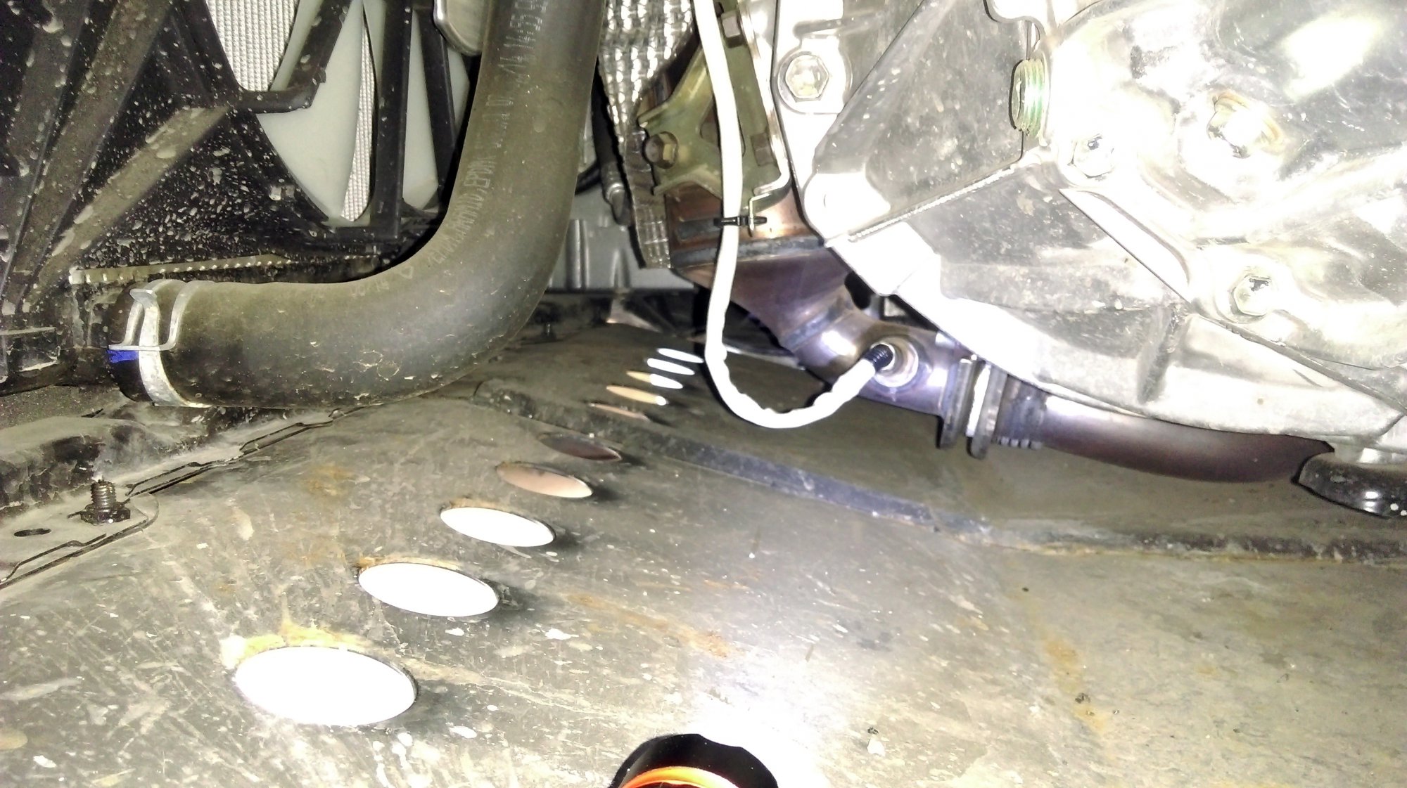

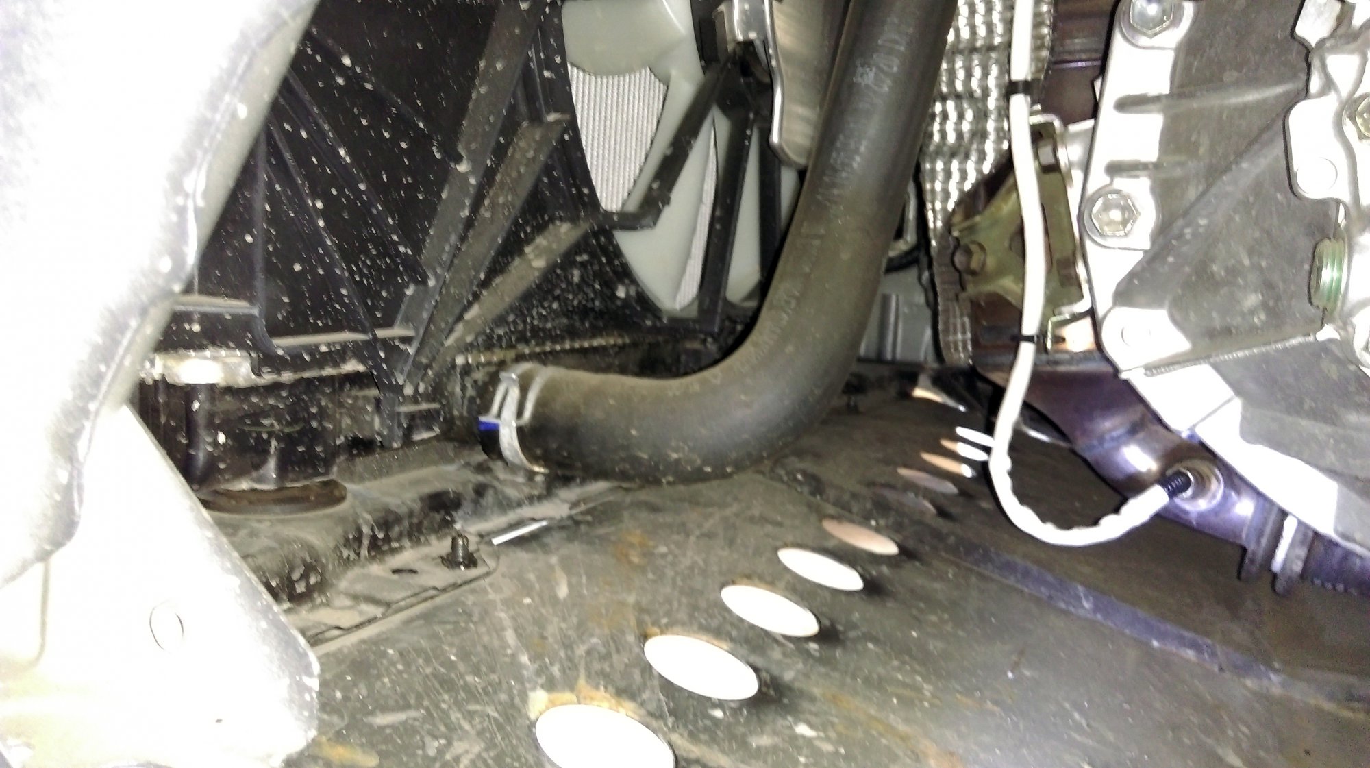

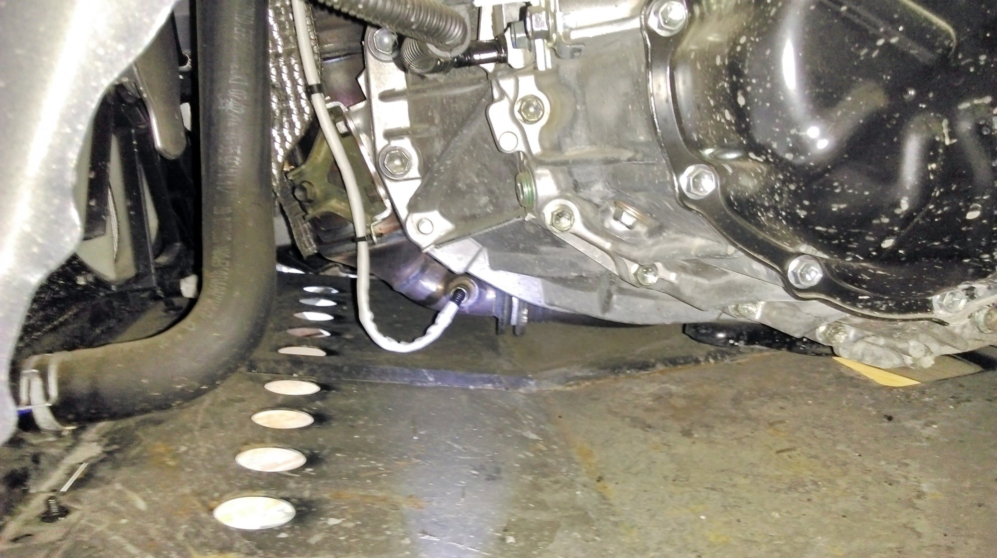

Вот как выглядит у меня надзащитное пространство:

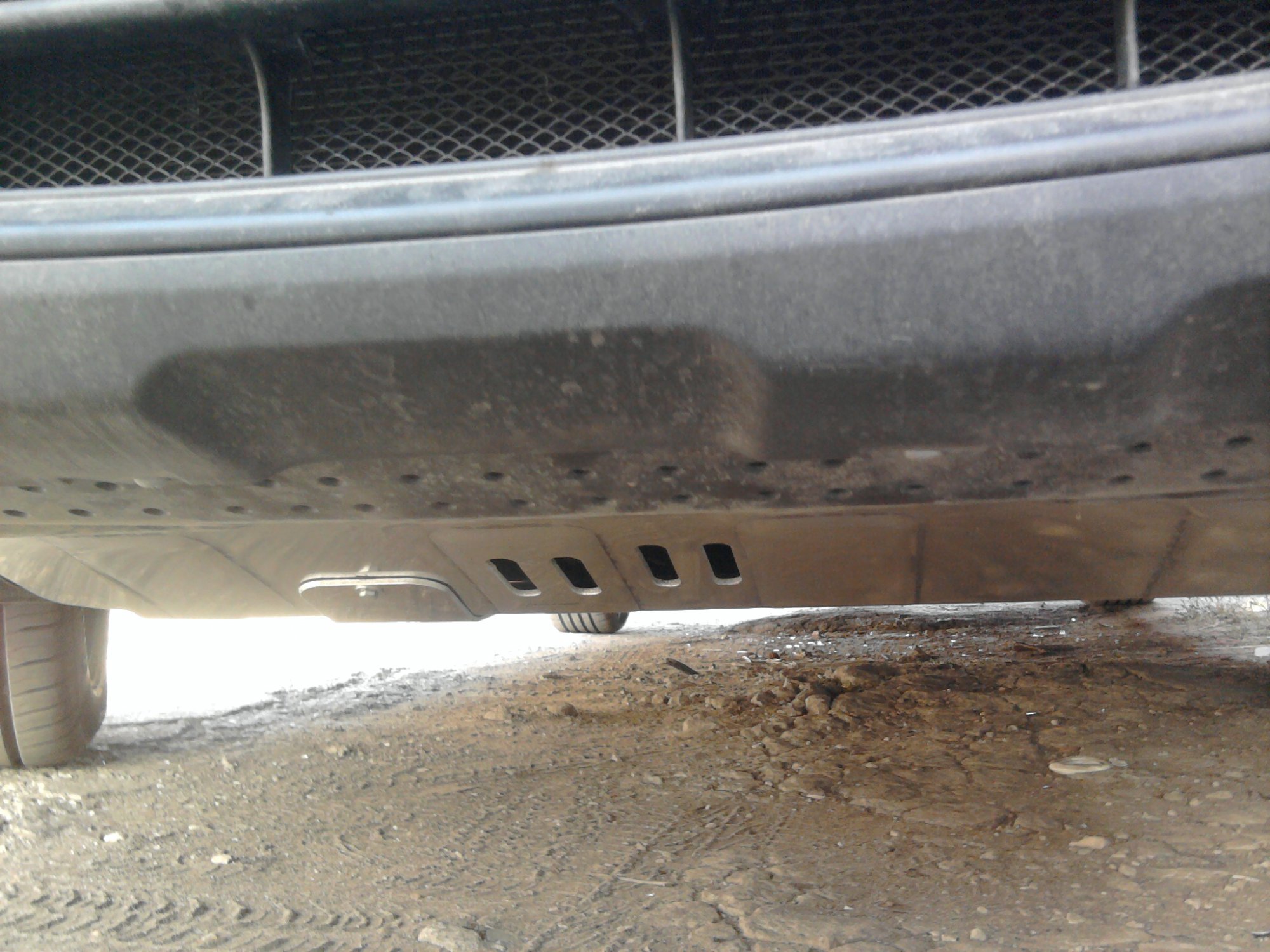

У меня из за дырок вентиляции и надписи NEW SX4 грязи куда больше.[DOUBLEPOST=1441282868,1441282798][/DOUBLEPOST]Вчера защиту успешно установил. Пришлось подпилить переднюю кромку.

У меня брызги грязи попадают в подкапотное пространство исключительно из большого проема левого переднего колеса. Брызги как раз все идут в угол, где находится аккум и т.п. С противоположной стороны чисто.

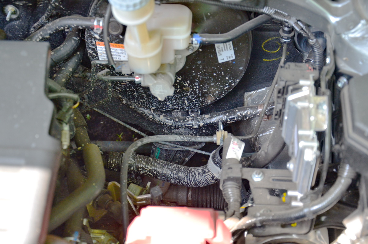

А у меня более всего забрызган вакуумный усилитель.Все остальное,в принципе,чисто.Может потому что в защите вент.отверствий практически нет.

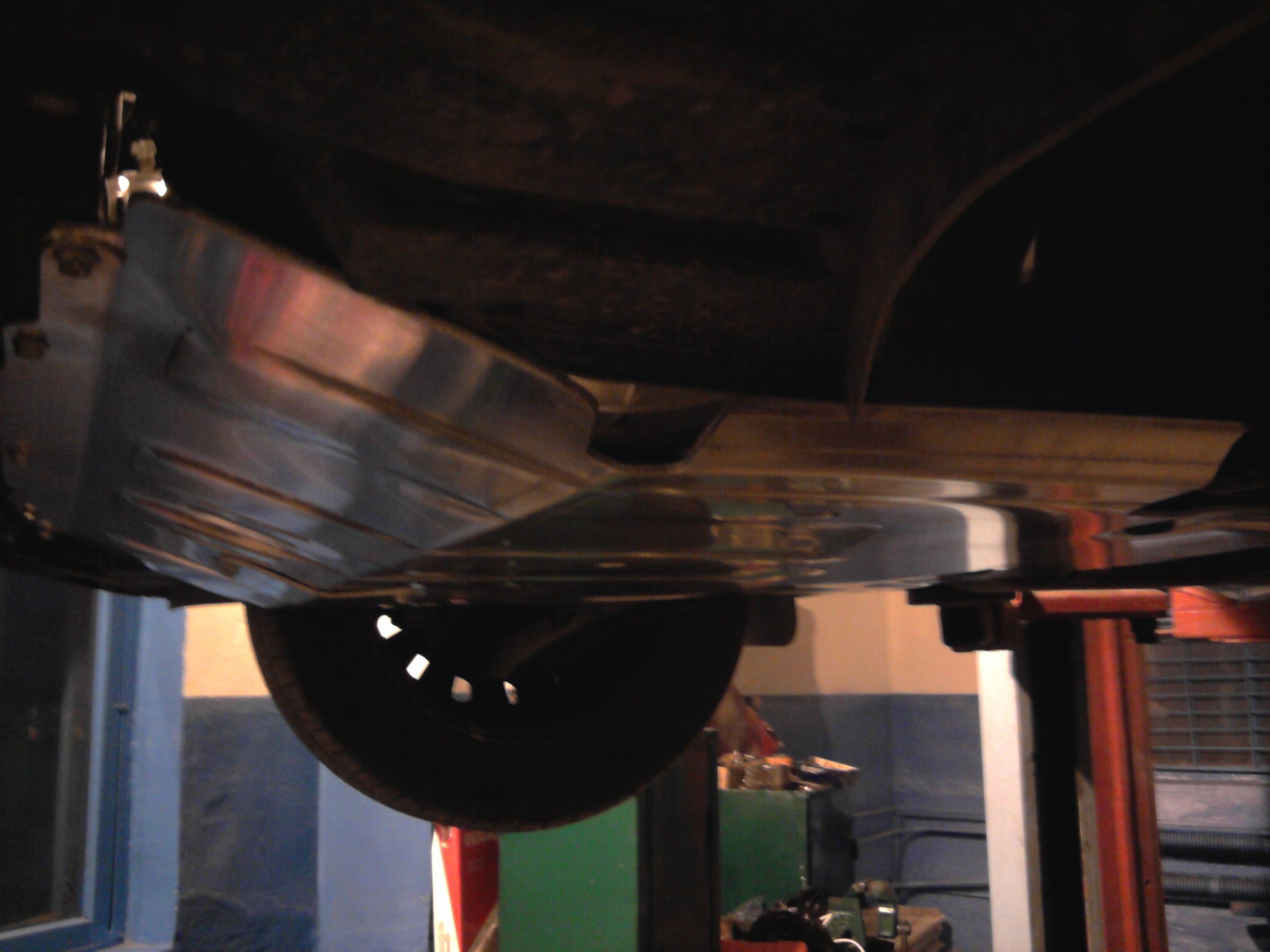

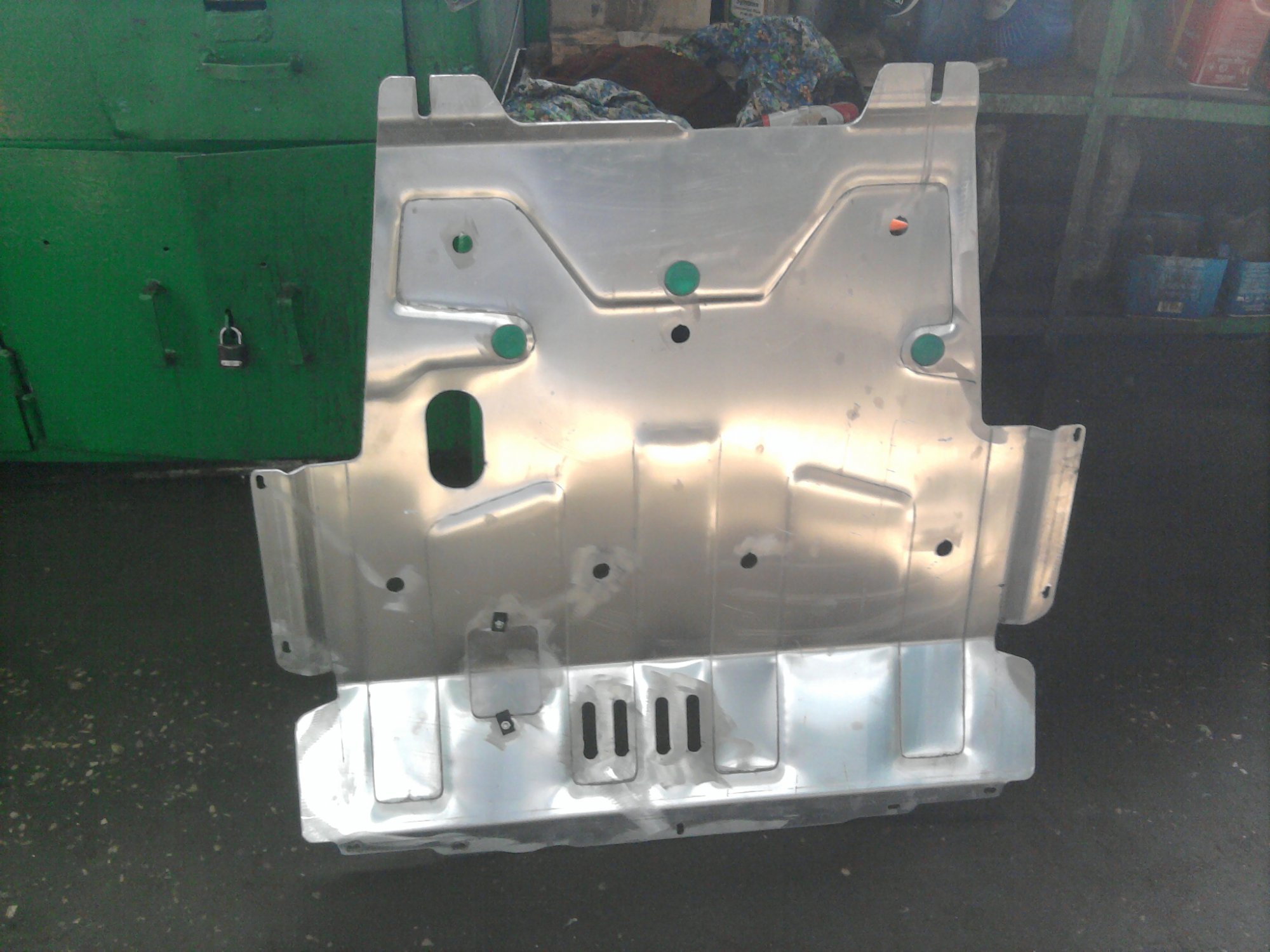

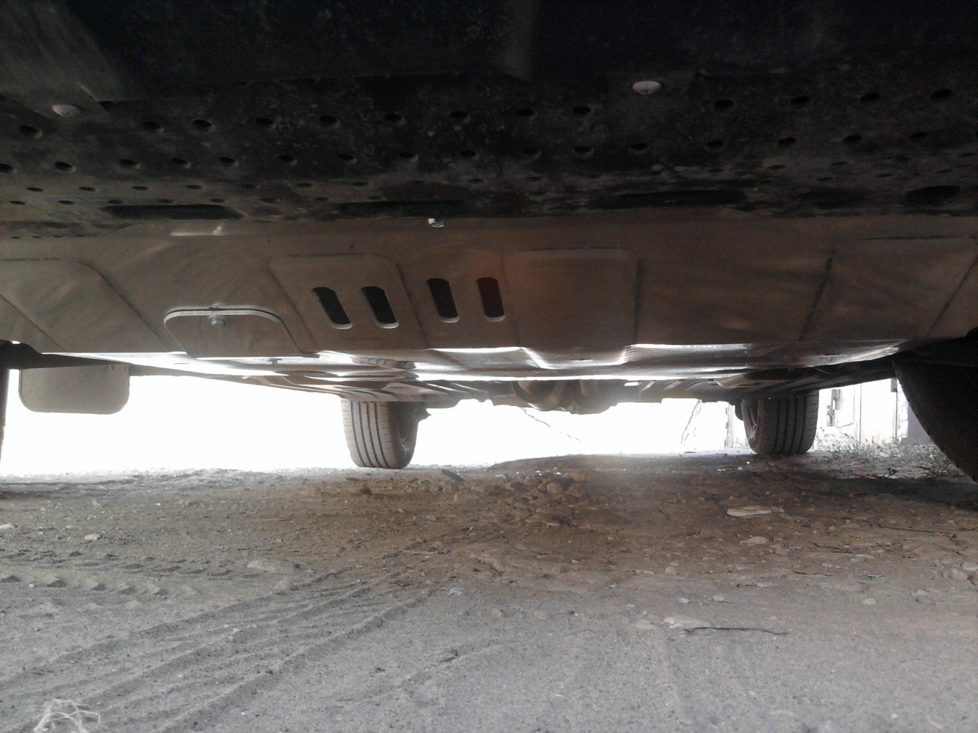

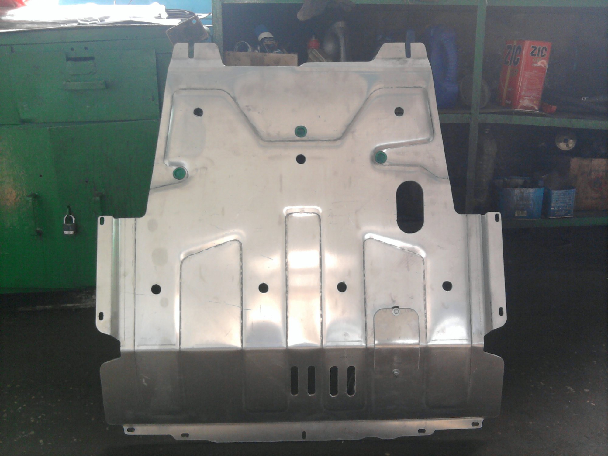

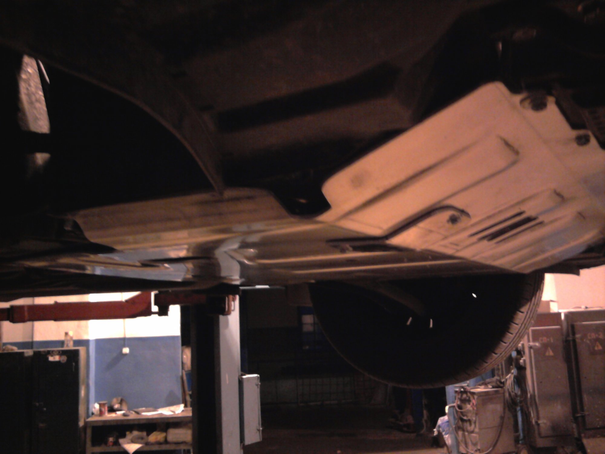

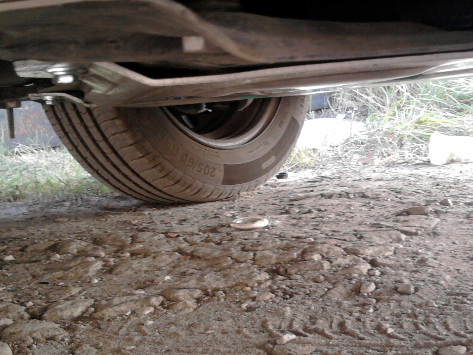

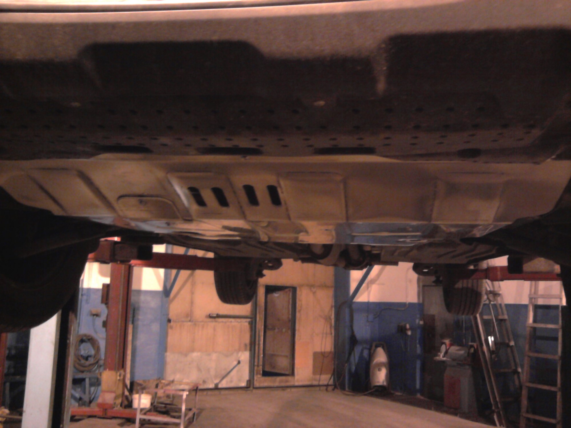

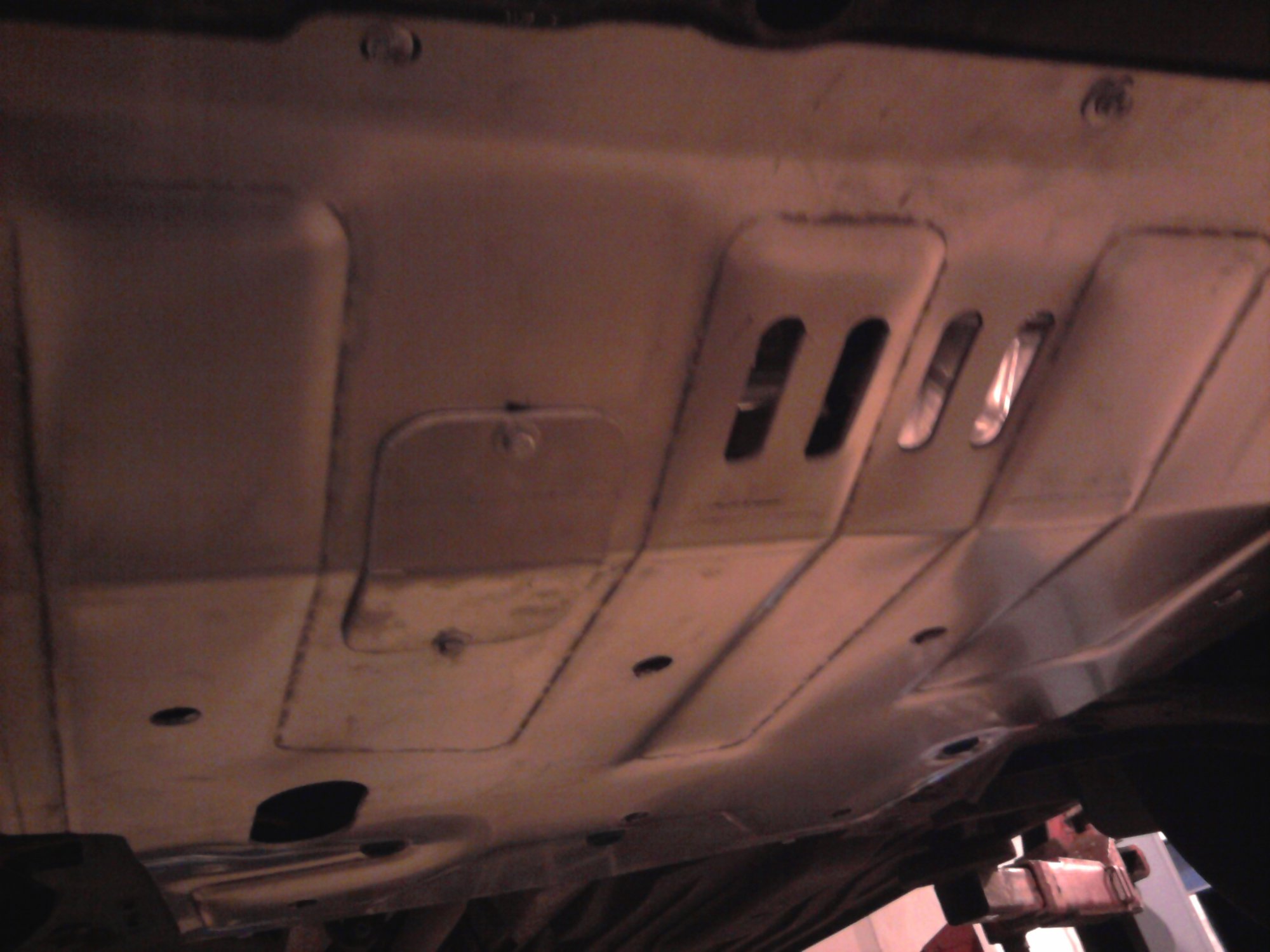

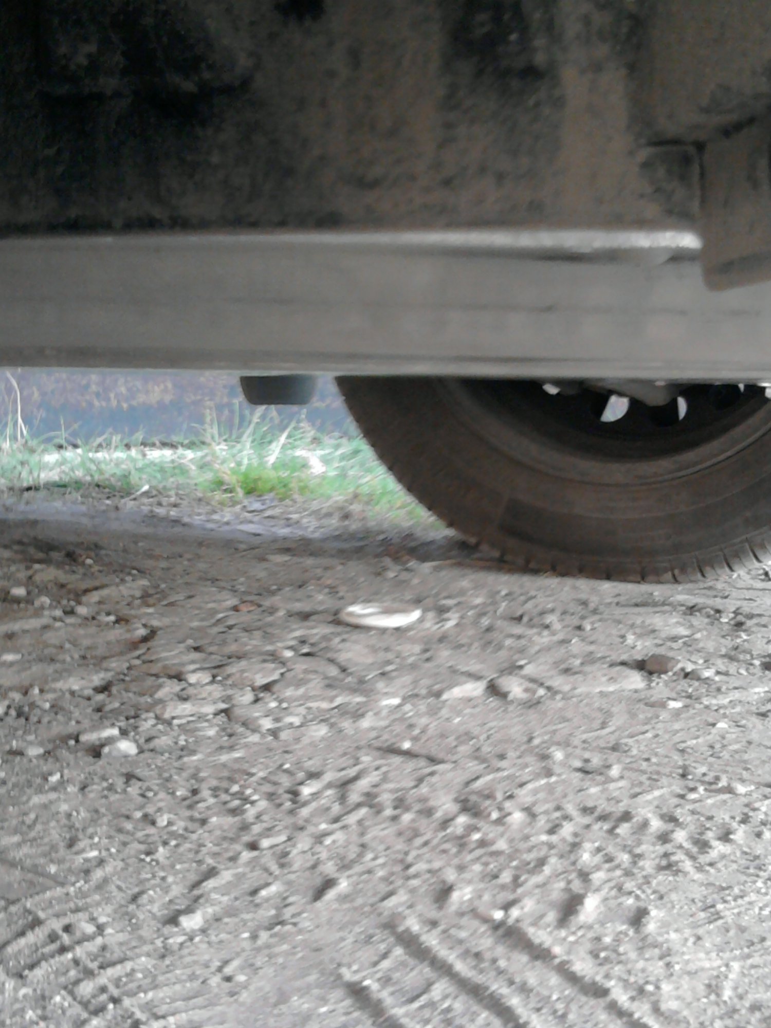

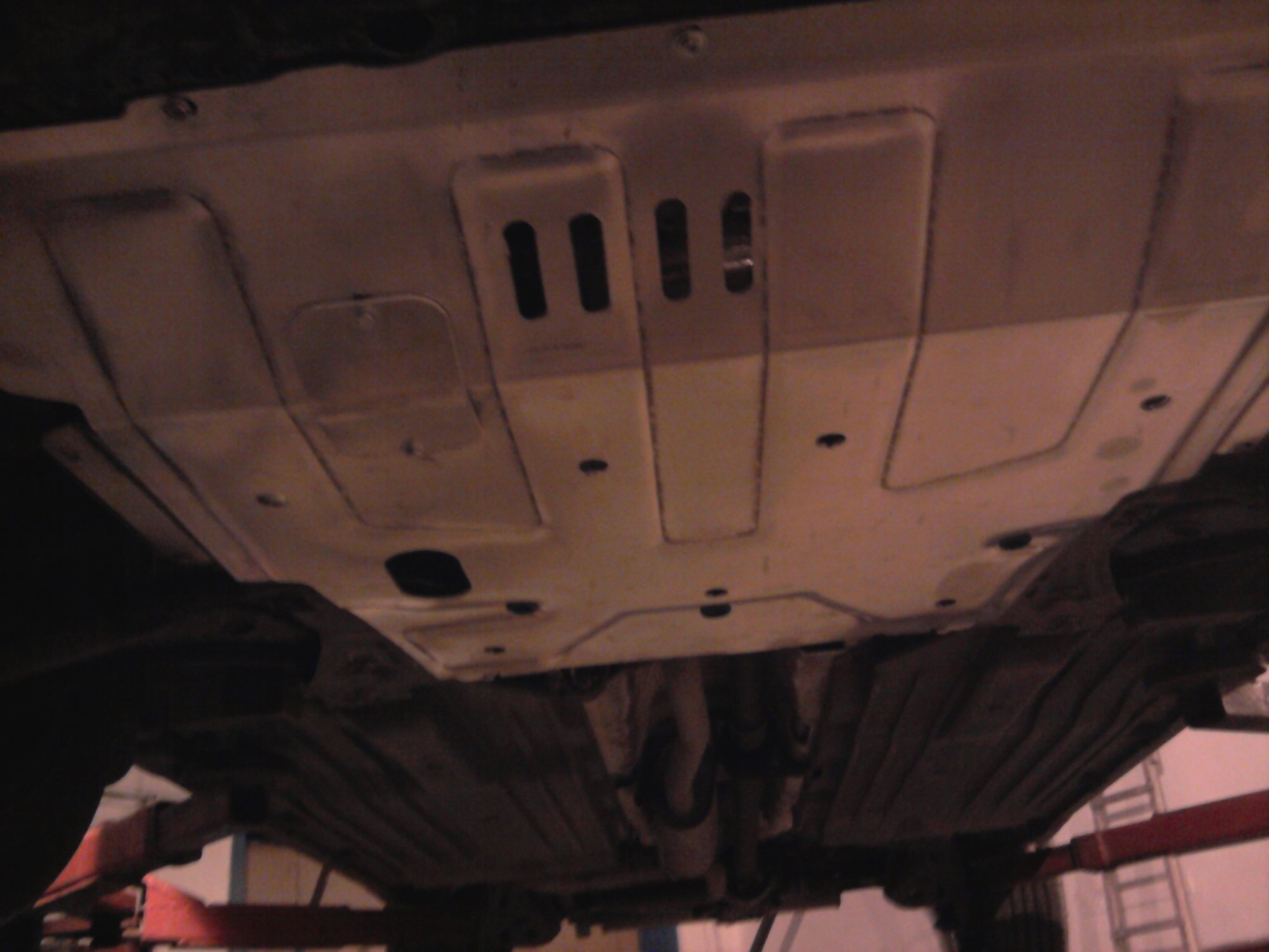

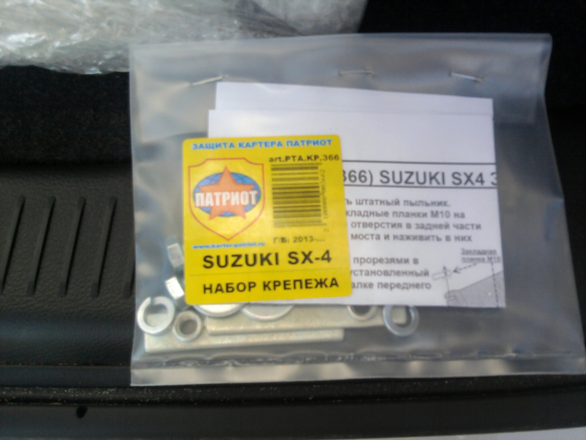

Поставил защиту фирмы Патриот, 4мм алюминий. Вес 6кг.
Замерил клиренс, стал 175мм.
По сравнению с бывшей пузотеркой, на кот часто отрывал передние брызговики и юбку переднего бампера, нынешнее авто весьма неплохо чувствует себя в городе на бордюрах и по грунтовке.
