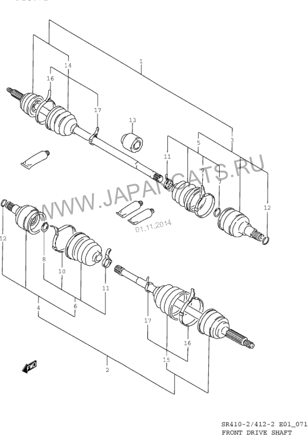

сузуки вагон р солио 2002 г.в. MA34S - M13A правый руль,привод передний,цвет перламутрово-белый,88л.с. обьем 1328 куб.см.езжю кайфую)
Пыльник целый.Просто хрустел,раньше только при повороте в лево "на холодную" потом смазка прогревалась и прекращал хрустеть.теперь хрустит без разницы куда поворачиваешь,скоро оторвет чую((([DOUBLEPOST=1414787209,1414787107][/DOUBLEPOST]

Не знаю, как на праворуких, на моей леворукой, там все просто до безобразия. Внутренний шрус-трипоид. Чтобы его укатать надо очень постараться. Я бы советовала сначала вскрыть больного, а потом думать о замене. Мне шрусы промыли бензином, разработали (чуть внешний щелкал) и обратно поставили. А так вал новый очень дорогой, а б/у брать -это тоже не выход.[DOUBLEPOST=1414788616,1414788499][/DOUBLEPOST]Вал и шрус. На Вагоне трипоид визуально более сглажен.

Внутренний ШРУС , тем более трипоидный, укатать действительно надо талант иметь! Вот наружние - те да, у них углы отклонения куда больше...
Не знаю , у нас там трипоидные или обычные, и разбираются они или нет, (говорят что да, и легко, вопреки базам данных где узел неразборен) - но если он защёлкал, то может помочь старый способ, то есть перестановка внешних ШРУСов слева направо и наоборот.
Я такую процедуру сам делал (не на вагончике), скажу так, на рабочих поверхностях там были такие выщерблены-не выщерблены , трещинки-не трещинки...
в общем , при замене местами, старые рабочие поверхности отдыхают , а работают те, которые обычно нагружались до этого лишь при езде назад.
Ну... и на сайтах-агрегаторах дальневосточных разборок, "палок" приводов с гарнатами - море, главное, подобрать такую чтобы шла на европейца, если у вас европеец.
Цены очень умеренные - палка с 2 гранатами - по цене хорошей 1 гранаты на Оку.
