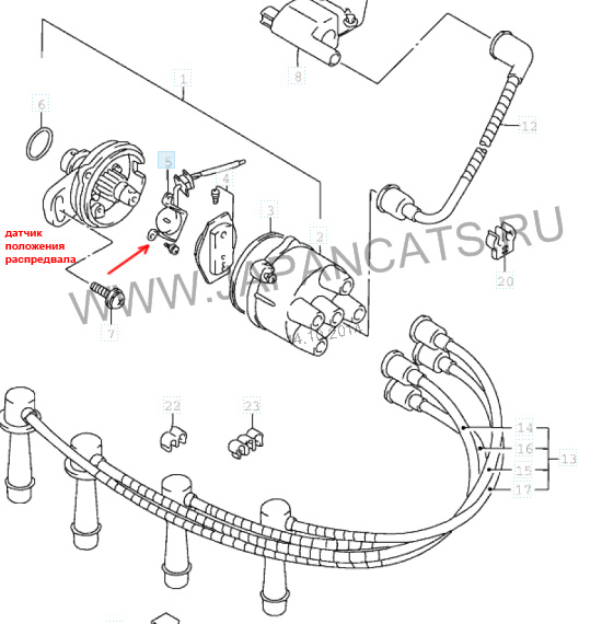

А встроен ли он в трамблёр, или как-то иначе - уже на усмотрение конструктора.[DOUBLEPOST=1413267292,1413267212][/DOUBLEPOST]Дайте свой vin - код, я вам найду этот датчик на Экзисте, скопирую картинку и покажу стрелочкой.

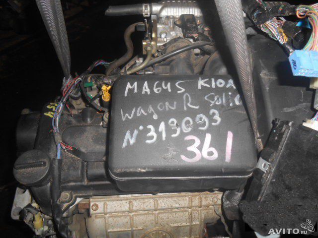

nix! спасибо что помогаешь! JSAEMA61S00207401[DOUBLEPOST=1413271059,1413270398][/DOUBLEPOST]nix! беда в том еще что модель этого двигателя-переходная от 61 кузова к 64! и у меня 4 поршня как на новом salio моторе но когда нашел разборку в краснодаре и попросил поискать датчик каленвала.... мне прям сказали что он под генератором.я прям бегом к машине-ее на подьемник!!! какое моё с (опытным электриком) было удивления когда его тама- нээту!
прикладываю фото мотора!!! один в один как мой!!! но у меня не solio-а на этом моторе датчик каленвала за генератором! а на моем нету его там!!!

Чудес не бывает, по указанному VIN у - разумеется, датчик положения распредвала там есть и он даже продается во всяких там экзистах и автото примерно по 100 баксов за штуку. Код детали:
33140-75F50

Теоретически да, ведь в этой машине 1 катушка и есть трамблёр.
НО, вот судя по облику датчика на чертеже и главное, ребристого ротора напротив датчика, датчик там наверное соленоидный, как на АБС, схемы для датчика холла неприменимы.
Но что это даст, кроме того чтобы убедиться, что катушка цела?
(а вообще эта фигня в сильно упрощённом виде известна давно, и называлась раньше вибратор.... и вообще представляет из себя средство угона автотранспорта. Но это как ее применять.)
В любом случае вибратор дает заведомо очень сильно раннее зажигание, вредное для двигателя. Ибо искра начинает пробивать воздух в промежутке между бегунком и контактом значительно раньше, чем они встанут примерно друг напротив друга, когда по идее импульс высокого при штатной работе системы должен быть.
Я бы для начала просто прозвонил его, если допустим там всего 2 провода и если например бесконечность, то бы поменял. Или искал место обрыва в проводах, итд.
