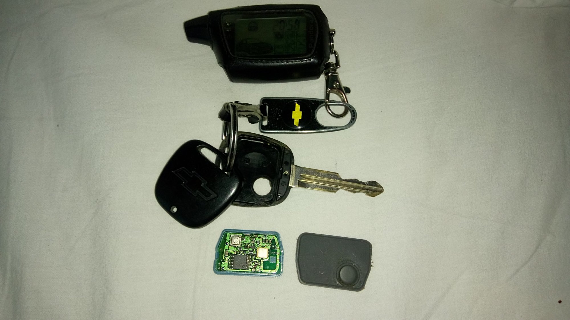

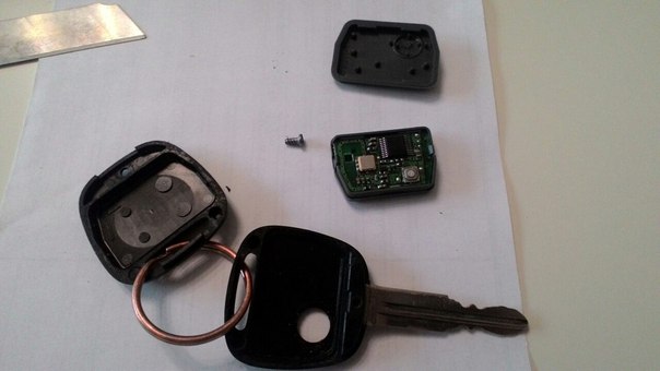

Ееее с кузовом угадал. А иммобилайзера может и не быть. И дело тут не в годе выпуска. У меня кнопка центрального замка на ключе есть, а иммобилайзера нет. Фото разобранном ключа в студию! Если нет Rfid метки то и иммобилайзера нет. ВИН только у европейцев вроде

У меня именно такой ключ, иммобилайзера нет. Тупо плата центрального замка.

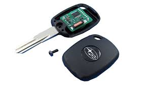

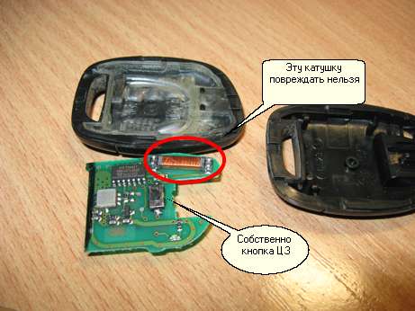

А почему на плате не может быть ничего от иммо? в иммо и в мозгах ключи прошиты в Е- проме, маленькая такая платка, крошечная просто. А в ключе, что должно быть, чтобы прям видно было, что есть иммо.

У ключа с иммо должен быть чип трансподер или Rfid метка
