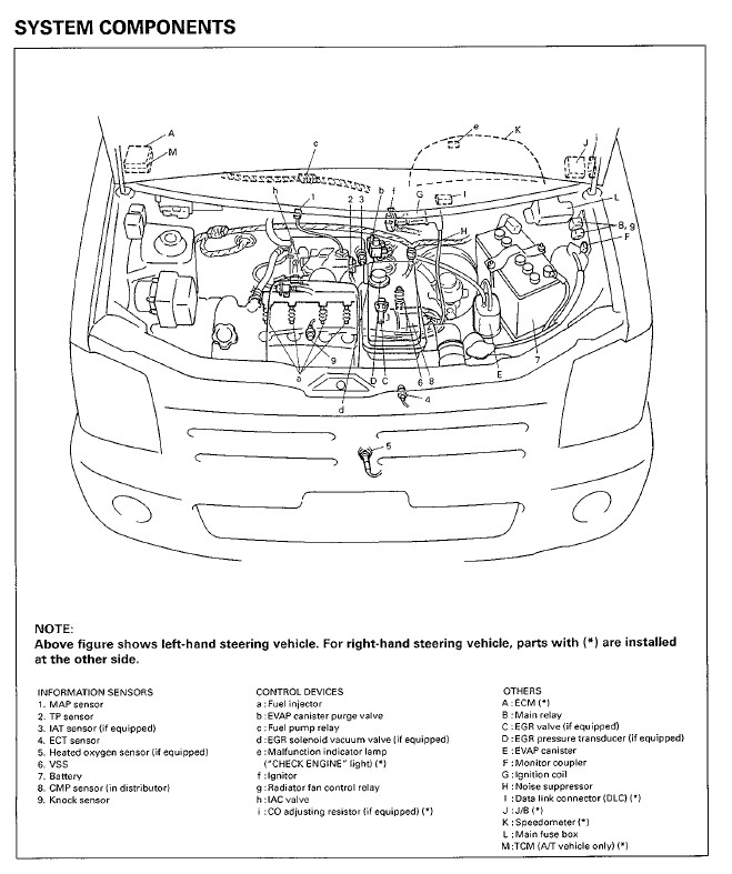

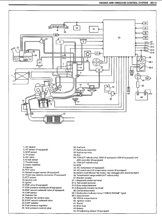

Ну-с, коммутатора там не будет. Поскольку ваш мотор инжекторный, импульсы на катушку подает непосредственно блок ЭБУ.
Рискну предположить что он сдох, точнее управляющий ключевой транзистор катушки. Где-то. Может внутри катушки он, а может в самом ЭБУ. Это надо точно схему искать.
Полностью видимо, ЭБУ не сдох опять же потому, что если свечи в бензине, значит он (ЭБУ) подает импульсы на инжекторы. Это должно внушать оптимизм.
Вам нужен хороший автоэлектрик с осциллографом. Если не можете найти схемы.[DOUBLEPOST=1413380110,1413376988][/DOUBLEPOST]Коллеги, судя по фразе выше "катушку прозванивали, она нормальная" и вот этой исчерпывающей информации по этой катушке http://japan.autovladivostok.ru/auto-Suzuki-jimny-e_ja22w-katushka.html получается, что управляет ею транзистор внутри ЭБУ.

Есть основания полагать все же что это либо провод , либо подгоревший транзистор, ибо автор темы жаловался на ухудшение работы двигателя постепенно, иммобилайзер бы либо дал разрешение завести двигатель, либо нет.
А вот плохой контакт где-то или подгоревший транзисторный ключ - симптомы схожи.[DOUBLEPOST=1413380333][/DOUBLEPOST]Кстати там вроде как замечен ключ, точнее коммутатор что ли отдельно, код детали
33370-75F00 - блямба на железяке которая крепит катушку , может он лишь сгорел?
nix-пасибо - дай БОГ тебе здоровья что помогаешь- пишешь правельно... но скажи как его проверить рабочий ли он???? чтоб не выбрасывать деньги на ветер???
и подскажи что такое ЭБУ??? где оно находится???
