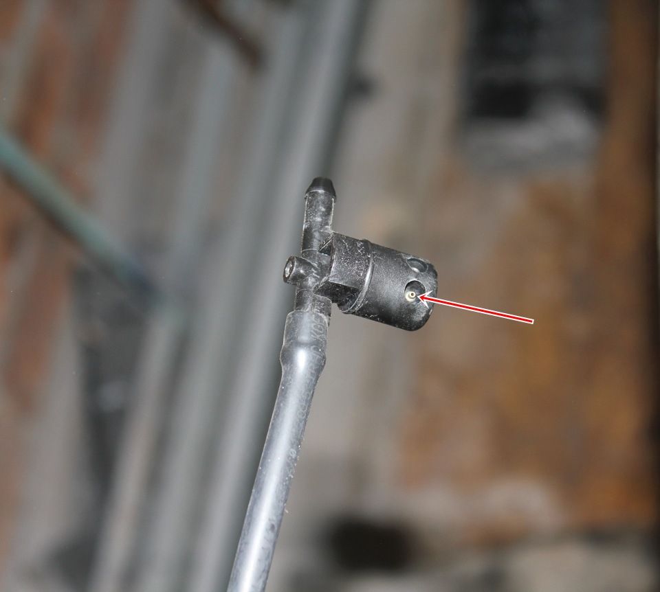

Пробовал иголкой регулировать- бесполезно. Хочется поднять струю веера повыше. ...не получается. :unsure:
Может есть у кого положительный опыт регулировки? Или только замена?

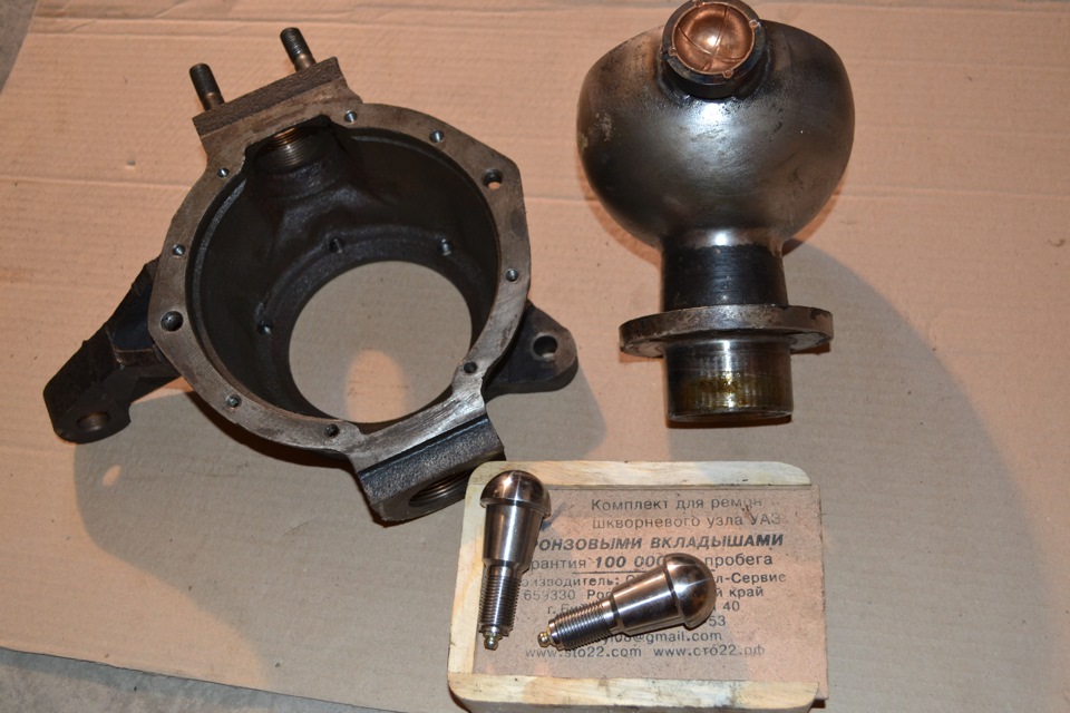

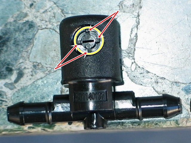

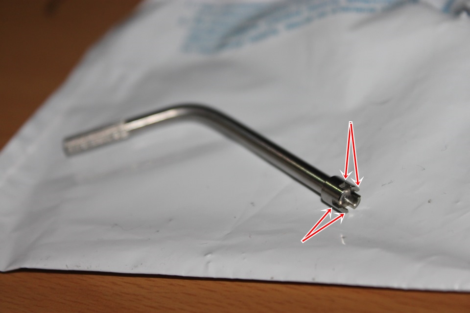

Просмотр поможет понять причину низкого распыления.Если меняли щетки(не оригинал),могут поводки дворников мешать.На видео тоже будет понятно.Сейчас попробую на примере Опелевских форсунок объяснить принцип регулировки(только фотки "обработаю).[DOUBLEPOST=1481045326,1481042764][/DOUBLEPOST]На "писалках" старого типа(струйных),с регулировкой все понятно Слава игла.jpg вставляем иголку в форсунку и направляем в нужное место.С веерными, все гораздо сложней.Распылитель имеет форму щели,иголкой не отрегулировать.Все веерные форсунки(в независимости от производителя) имеют одинаковую конструкцию. Опелевские веер.jpg Красными стрелками ,обозначены выступы,за которые зацепляется ключ слава ключ.jpg Корпус форсунки(внутри) имеет шаровидное углубление.Сам распылитель(обведено желтым) имеет форму шара.Распылитель очень плотно посажен в корпусе,т.е что б его повернуть,нужно приложить значительное усилие.Конструкция примерно такая же как у шкворня УАЗ шкворень.jpg На Опеле Астра,с завода идут струйные форсунки.Самостоятельно устанавливал веерные от Опель Инсигния.По моему примеру ,трое моих знакомых,сделали тоже самое.У нас ,четверых,заводская настройка высоты распыла совпала,т.е замена форсунок на другие,вам вряд ли поможет.
