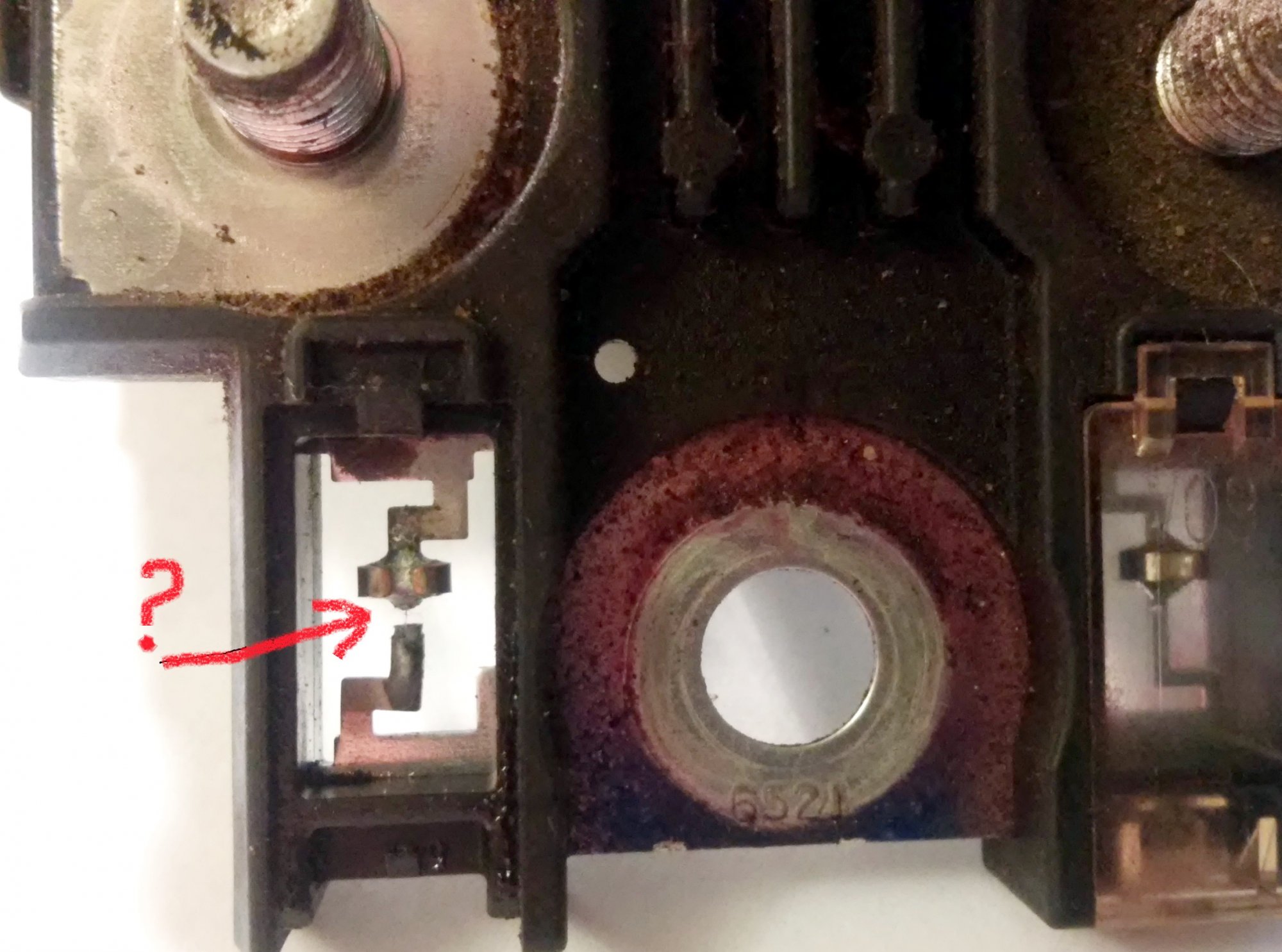

Добрый вечер! Может кто знает, как справиться с небольшой бедой? Перегорел встроенный предохранитель на 100А (на снятой крышечке было написано). Это случилось по моей спешеке : Когда пытался "прикурить" свой разрядившийся аккумулятор - нечаянно замкнул клеммы "+" и "-". Блок снял и принёс домой.... ЧЕШУ РЕПУ ...что делать? Подскажите, кто может! Ехать надо, а я завис:( Фото прилагаю( на ней площадка с контактами которая на АКБ на + одевается и красной крышкой прикрыта), там ничего не разбирается, кроме маленькой крышечки:unsure: которую я уже снял.
Может припаять проводок? Но не знаю какой толщины нужен... В электрике я полный НОЛЬ.
Буду рад любому совету.
Спасибо!
Alex5-6

Alex5-6, спасибо !!! Напаял проволоки около 2 мм. Всё заработало!!!

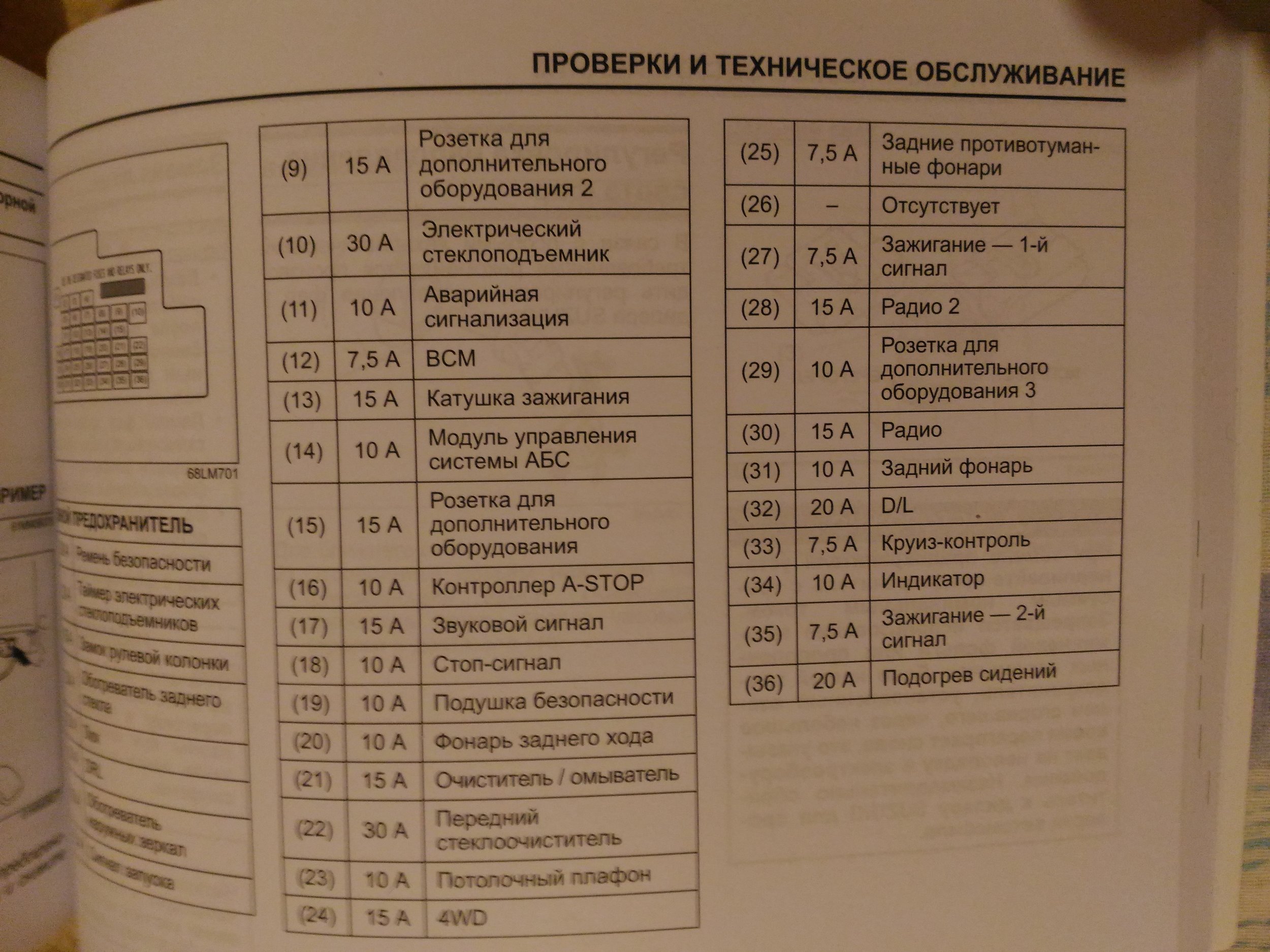

Какого номинала (на сколько ампер) предохранитель стоит в машине на прикуриватели?

Постепенно знакомлюсь с мануалом, оказалось немного не так:
Хотя, на одну розетку стоит предохранитель на 15А, на вторую - на 10А:
Sh-keeper
25 Апрель 2014
3,789
1,314
SX-4 New, 2WD, GLX, 2014
Не совсем. На одну и на вторую розетки - 15А, а на третью - 10А. Только я не понимаю, что такое "Розетка для дополнительного оборудования 3". Раньше даже и не замечал этой записи в таблице...
