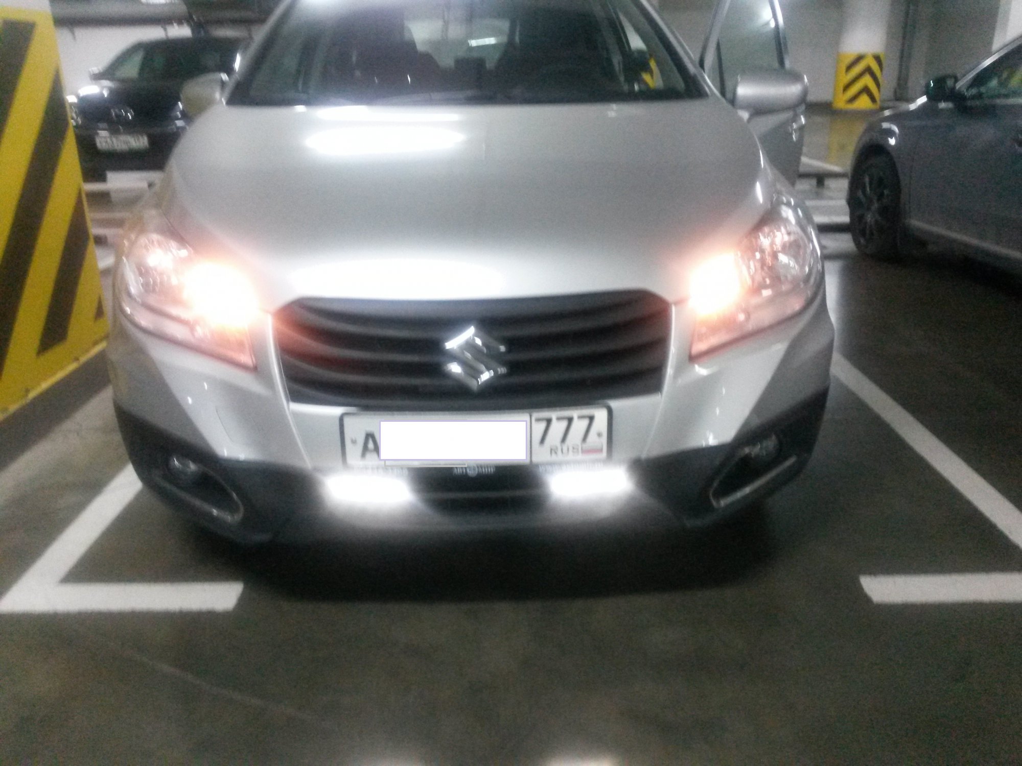

Очень интересно куда и как они их поставили. Можно фото увидеть?
Florel
28 Сентябрь 2014
Suzuki SX4 NEW 2014 4x4
Сфотографирую завтра и выложу :) Установили в бампер под противотуманками. Две такие полоски получилось.
Привет, что там с фото? ;) Интересно глянуть как получилось.

Извините, пожалуйста, за задержку с фото.
Вот как это выглядит :) Не под противотуманками, а на уровне с ними под номером

Понятно теперь - дубль ДХО. Ну ниче так, красивенько, а если еще туманки включить - вообще, как новогодняя елка будет!
:good2:
Ну, да :)) Раз уж поставила, буду ездить так. Думаю, этот свет мне днем не помешает.

Я извиняюсь, что лезу в разговор, но установлены они не по ГОСТу. Между ними должно быть не менее 60 см
А на что это может повлиять? Если на безопасность, то надо разбираться.

ГИБДД остановит и заставит снимать. Техосмотр с ними не пройти
Поэтому нужно поехать к тем придуркам, которые инсталлировали ДХО и заставить их переделать нормально
Florel
28 Сентябрь 2014
Ох, ничего себе...А разве их можно как-то по-другому поставить? Мне кажется, места другого нет. Остается только снять совсем.

Можете дать ссылку на ГОСТ? Номер, пункт. Или сразу выдержку оттуда. Текстовка интересна.
IMHO, вряд ли гайцы будут докапываться до этих огней, да и на ТО тоже.

Гайцы конечно вряд ли будут придираться. Зачастую сами госта не знают. А вот на ТО могут спросить.
Но я бы принципиально пошёл бы и устроил разгоняй этим "Сертифицированным официальным дилерам". Заставил бы их всю это поглядень демонтировать и деньги вернуть и за работу, и за товар. Ну как там можно работать?? Втюхивать зимой снег, да ещё вместо снега крошеный пенопласт давать?
По ГОСТу. http://www.gostedu.ru/5205.html Пункт 6.19.4 (29я страница).

Спасибо за ссылку! Рагоняй/нагоняй эти перцы безусловно заслужили - за установку ДХО в нарушение ГОСТ, редакция 2013, действующий. И ЗПП вспомнить.
Но тут и самому отмазаться можно, на возможные вопросы ТО. Ведь ДХО есть штатные, в фарах? Есть. Вот они ДХО. А эти два огня - дополнительные, и ДХО не являются.

я у многих видел такие ДХО. Однако редко 60 см между ними по ГОСТ точно не было.

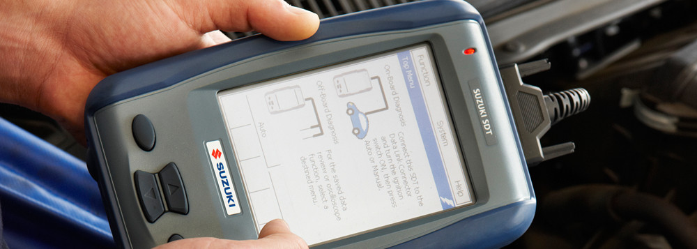

Нашел инфу как отключить ДХО.
За что купил, как говорится.
"ДХО отключается при помощи Suzuki SDT2 в блоке ВСМ."
SDT - Suzuki Diagnostics Tester
BCM - Body Control Module
Инфа якобы из документации производителя.
Что это и с чем едят - не знаю...

Да, лучше бы в условия работы ДХО вместо контроля работы двигателя включили бы контроль опущенного ручника.
А Suzuki SDT2 можно купить за 50к )) Может скинемся? ))[DOUBLEPOST=1421094339,1421093462][/DOUBLEPOST]А вот, похоже, аналог от Китайцев:
http://www.aliexpress.com/item/Mult...2012-04V-Full-Set-With-2-Cards/594096563.html
Ну вообще надо искать по фразе Intelligent Tester2 и наверное желательно версию 2014.10 Стоить это вместе с доставкой будет около $400. Я пока подумаю ))
