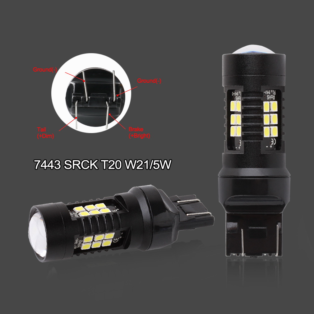

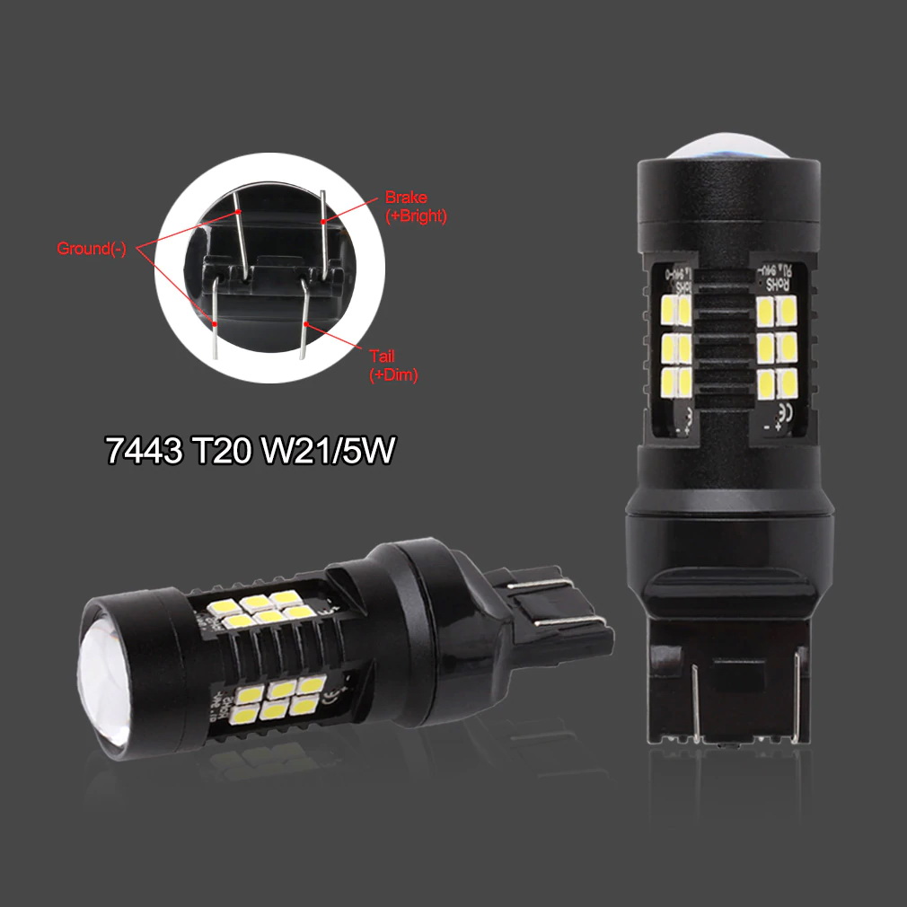

Нарисовался вопрос по распиновке ламп ДХО/габаритов W21/5W.
У продавца на Али два варианта. И какой нам подходит фиг его знает...
  • 108.9 KB Просмотры: 197
  • 123.6 KB Просмотры: 187
[/QUгабариты 5W, ближний 21W А ДХО каждый лепит, что захочет, но в основном светодиоды - потребляют очень мало -мА.

Да нет, у нас в комплектации GL ДХО и габариты с завода на лампе W21/5W, 21 - ДХО, 5 - габариты.
