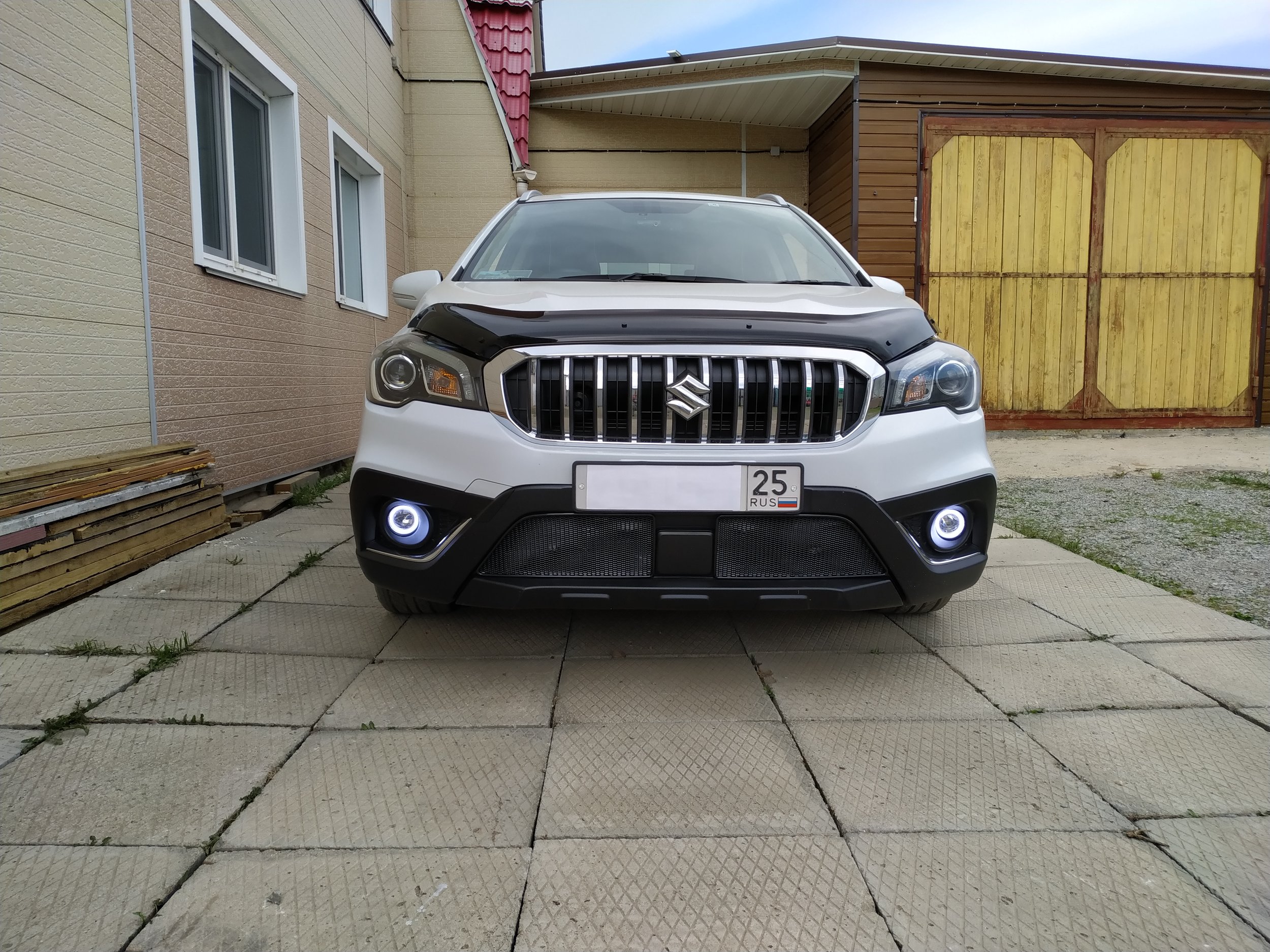

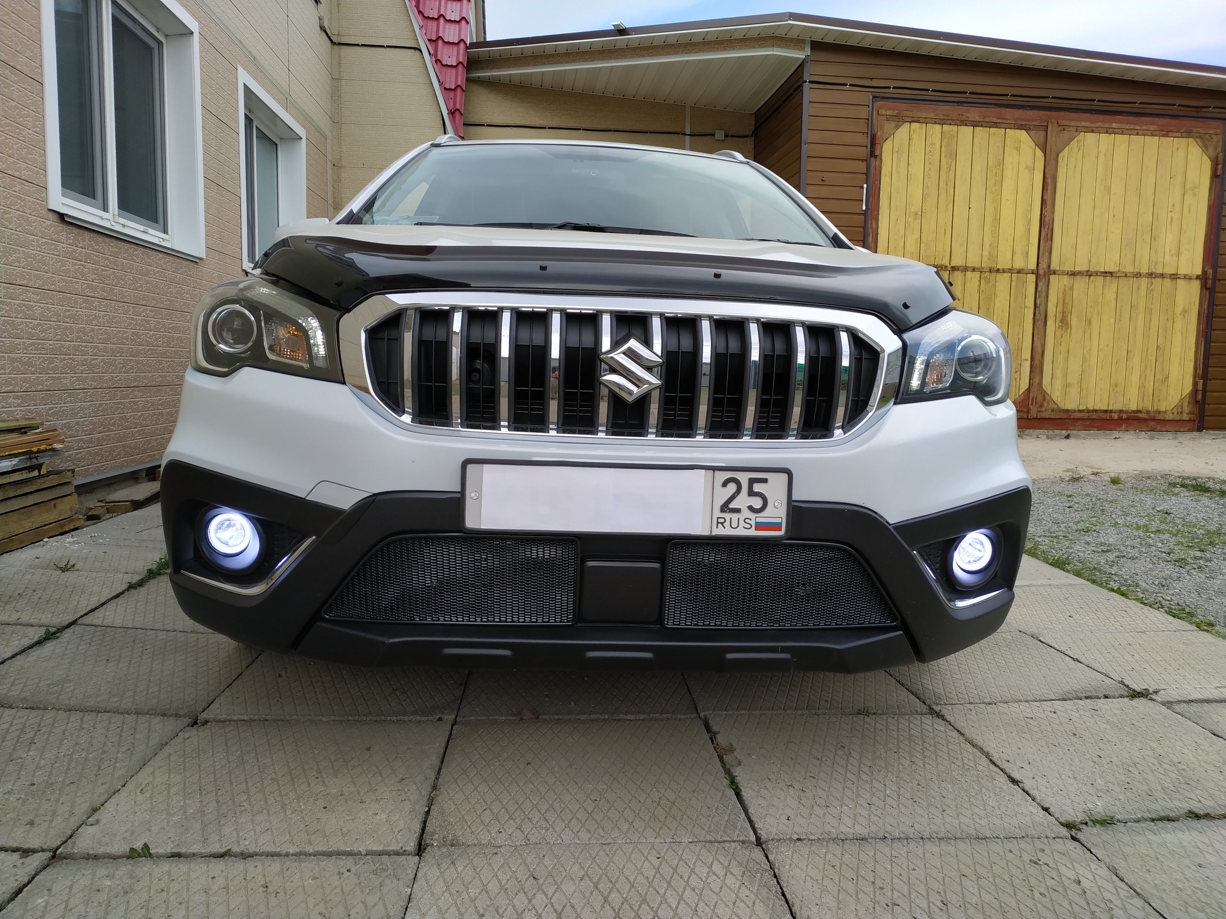

Мой опыт по установке ДХО. Включаются при запуске ДВС.
Без туманок:
С включёнными ПТФ:
Покупал здесь: https://ru.aliexpress.com/item/32845406230.html
Со всеми скидками обошлись в 5 674,57 руб.
Ну не было у меня ДХО, не было :)

Так и не должно быть - у вас ходовые огни лентой в фаре. Нафига ещё снизу вкарячивать?
Да ещё фиолетового цвета и за такие бабки o_O[DOUBLEPOST=1570778632,1570778498][/DOUBLEPOST]Так, стоп.А что они так тухло горят? Это внатуре габариты? :cray:
S.U. Navy
28 Ноябрь 2018
115
СССР, Приморский край, г. Тихоокеанск
Suzuki SX4 S-cross 2017 6AT All Grip, RHD, JDM
Ходовые огни по умолчанию должны загораться при запуске ДВС. У меня такого НЕТ!
Какого ещё " фиолетового цвета" цвета? Вы дальтоник? Чисто белый!

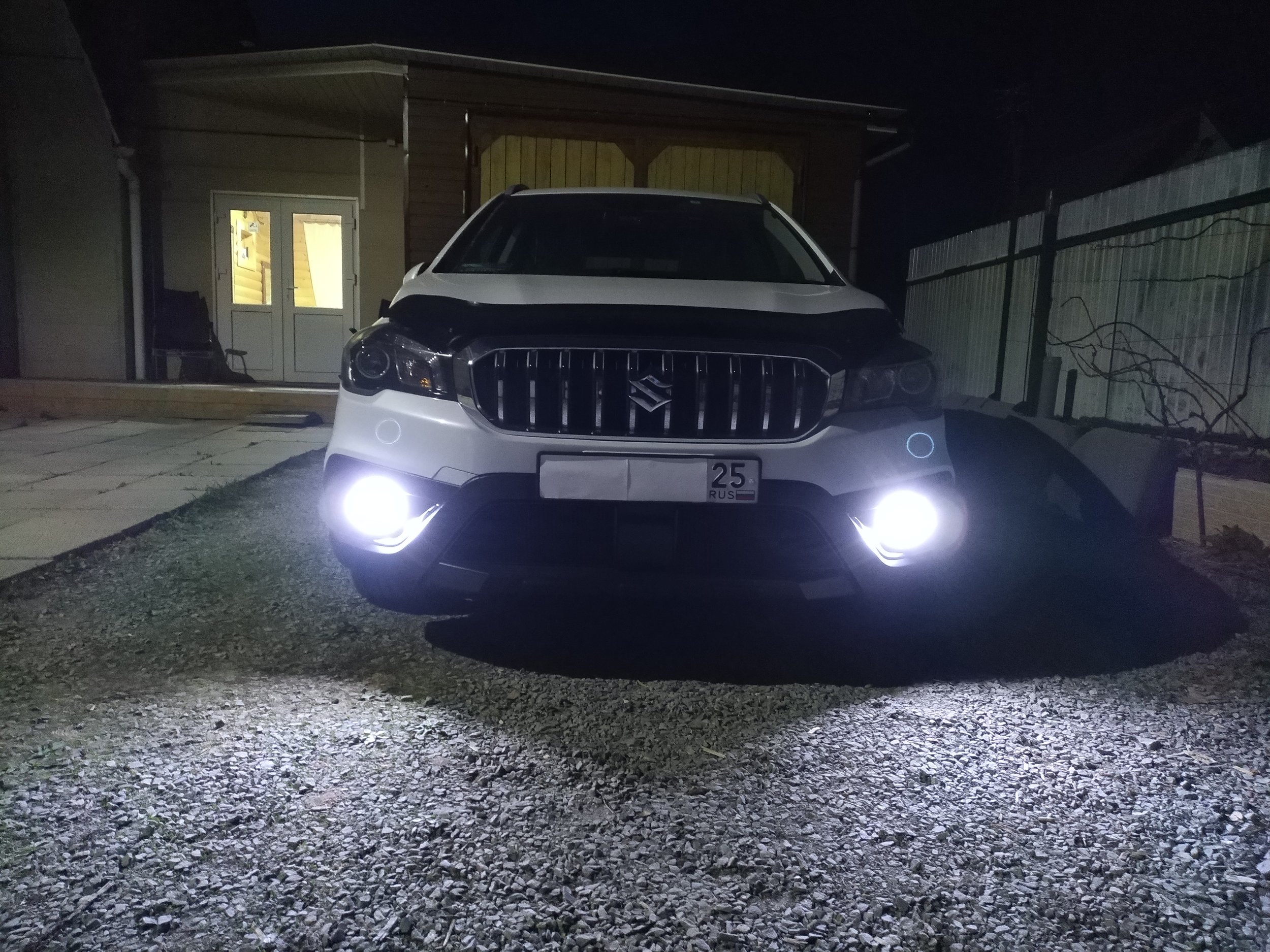

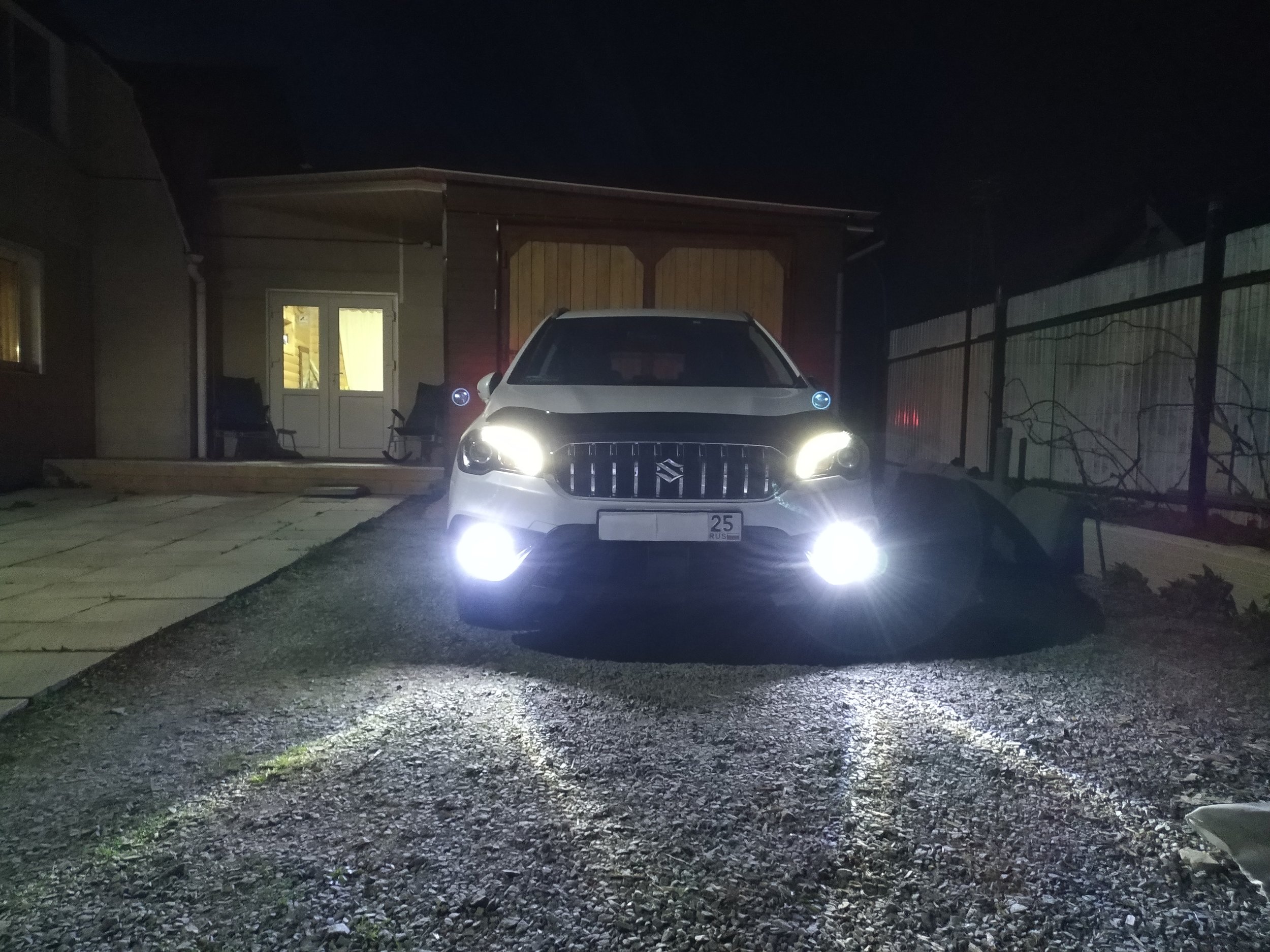

Тухло горят? Днём снимал! И ракурс неудачный. Ща ночные фото залью.[DOUBLEPOST=1570779302,1570778924][/DOUBLEPOST]
[DOUBLEPOST=1570779416][/DOUBLEPOST]А по поводу ценника - на тот момент дешевле не было. Постоянно габариты включать не комильфо. Для меня :)

У меня такого НЕТ!
Вот уроды! (с)
У меня 100% цветовое зрение, и кстати дорогой калиброваный монитор)))
Кстати дневное фото хорошее, машина чисто белого цвета.
А вот ПТФ с явным сине-фиолетовым оттенком.
И на фото с Али - точно так же.
