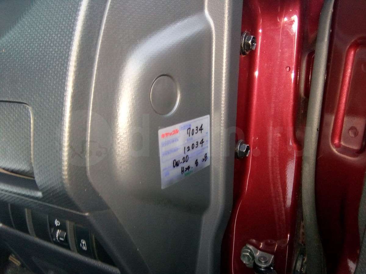

Согласен = 5w-30 а в вариатор=посмотрел-ниже фото =CVTF GREEN-1 OR GEEN-1V,
и что нашел = http://toko.ru/product/universalnaja-zhidkost-dlja-variatorov-idemitsu-extreme-cvtf-4l/ ,и еще возможно придет информация по расходникам из Японии(не факт)сразу выложу[DOUBLEPOST=1416720591,1416719477][/DOUBLEPOST]нашел вот такое
по маслу в ДВС 0W20........................фотка свежей машины из Владивостока
22eco
У меня точь в точь наклейка еще и показания пробега, да кстати 0w20 именно такое и лью, оригинал Сузуки
И сейчас уже темп за окном под минус 25, 28. Заводиться с брелока после ночной стоянки с утра
Но я не живодер))))) Двигодер))))))) Два раза проверил, для успокоения души, что автомобиль это может, завестись в минус 30 ночью утром с брелока, после чего выставил прогревы каждые 3-4 часа, дабы не насиловать двигатель! Холодный пуск, когда все масло в картере и уже на механизма,х и на частях двигателя даже и пленки масленой не осталось, я считаю это кощунства!

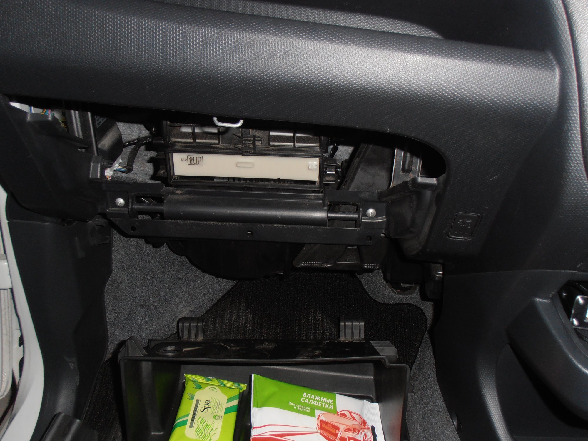

Замена фильтра салона.
Пока искал как снять рамку магнитолы, нашел фильтр салона. Он находится за бардачком.
По указанным номерам в экзисте ничего не нашел. Я думаю это не проблема, всегда можно подобрать по размеру.

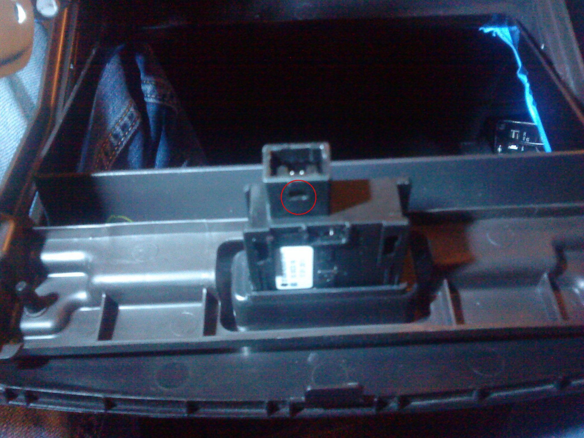

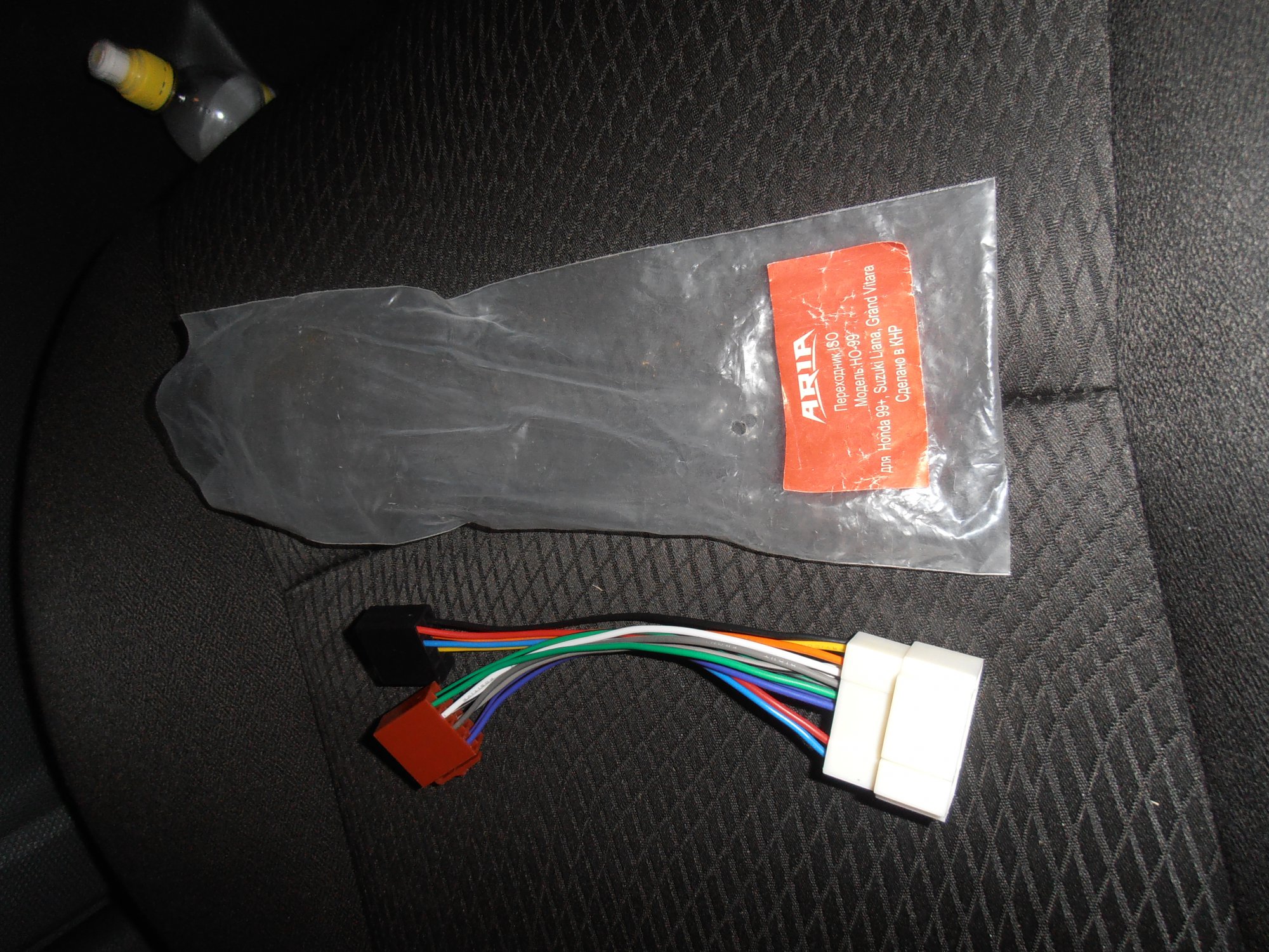

Еще один вопрос по музыке. Купил переходник с Suzuki на ISO, в ISO 4 пары проводов на колонки, а в машине 6 динамиков. Будут работать 4 динамика или 6? PC150881.JPG
Кто знает, что за дополнительный разъем - маленький

это похож на хондовский разъем........не парь пацанам мозги.подключи,а потом пиши как дело вышло
я такую шляпу в митино брал,вроде

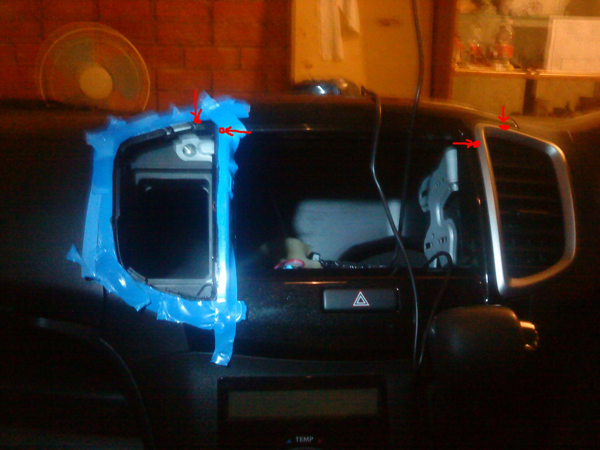

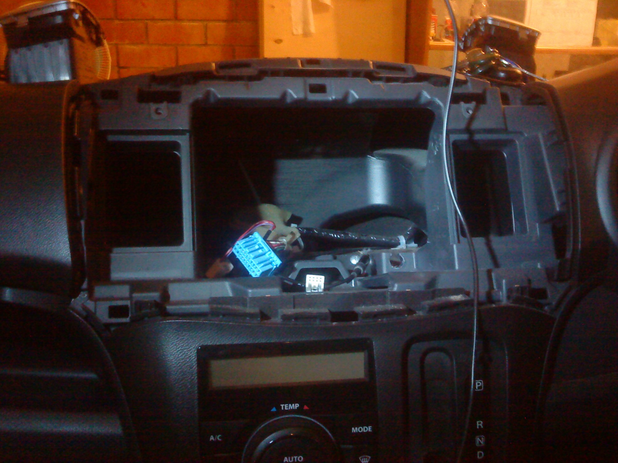

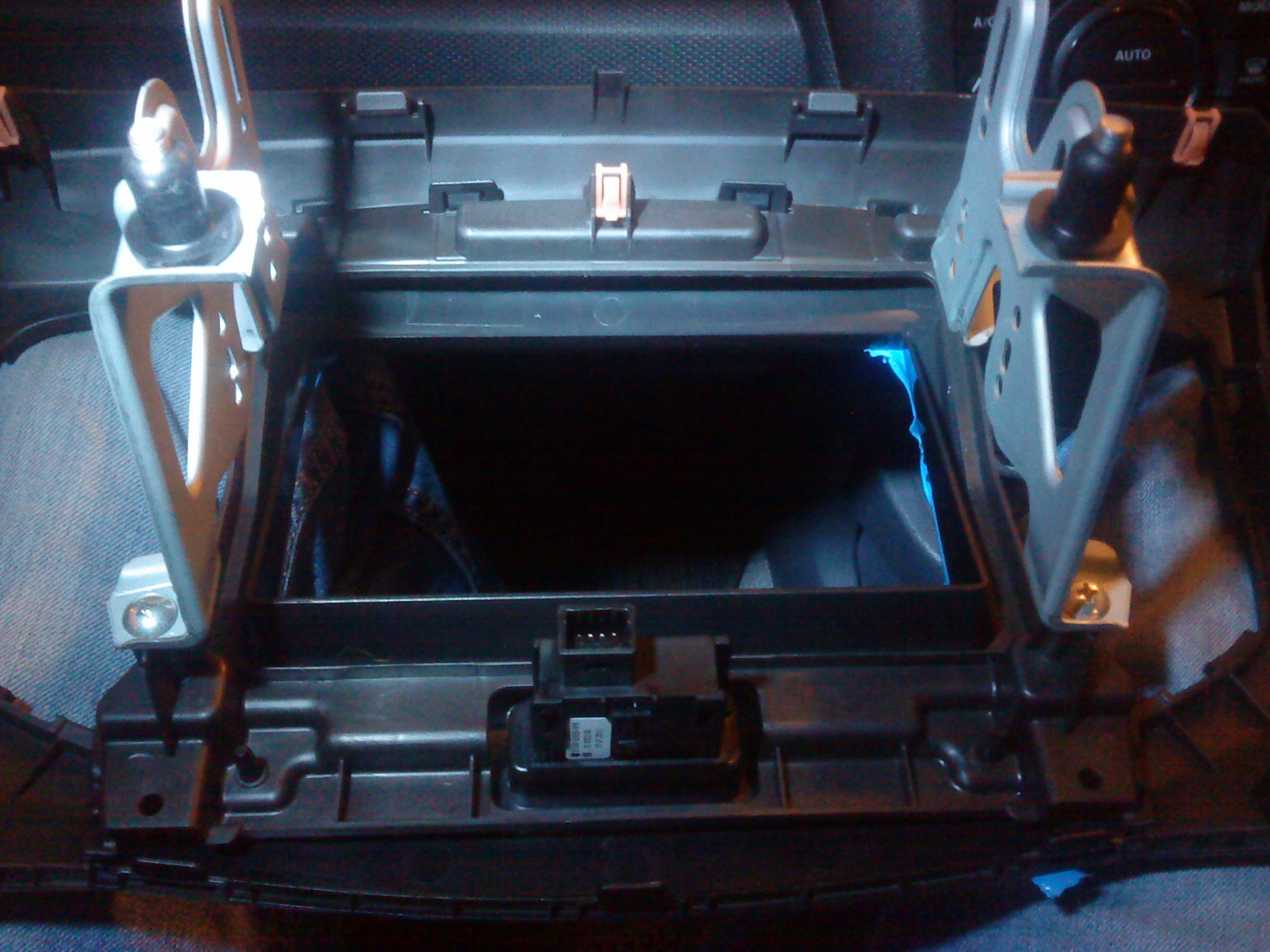

Отчет по замене магнитолы.
Необходимые инструменты:
  1. Отвертка крест.
  2. Изолента для защиты пластика.
  3. Желательно фонарик
  4. Тонкая, но не острая, прочная жестянка (я использовал пилку для ногтей)
  • Заводим авто, ставим на ручник, переключаем ручку КПП в самое нижнее положение "L", глушим авто. Ручку переключения дворников так же опускаем в нижнее положение. Это необходимо для снятие рамки, т.к. эти ручки в дальнейшем нам будут мешать. Так же рекомендую отключить аккумулятор, что б не допустить КЗ.
  • Изолентой, обклеиваем ободок воздуховода.
  • Вставляем в щель, тонкую жестянку, между воздуховодом и рамкой. Вставляем не до конца, И подковыриваем. Достаточно сорвать с двух ближайших зацепов, далее снимается руками.
  • За воздуховодами прячется 2 винта (один за левым, другой за правым) откручиваем их.
  • Сдергиваем саму рамку, делаем это уверенно, но осторожно. Достать полностью не получится - мешает провод идущий к аварийки.
  • Отсоединяем клемму аварийки. Тут пригодится фонарик, заглядываем снизу под нашу рамку, находим разъем белего цвета. Что б его отсоединить надо чем то острым нажать в фиксирующий зацеп (Белое пятно).
  • Вот теперь можно достать всю конструкцию, не забыв отключив провода от магнитолы​

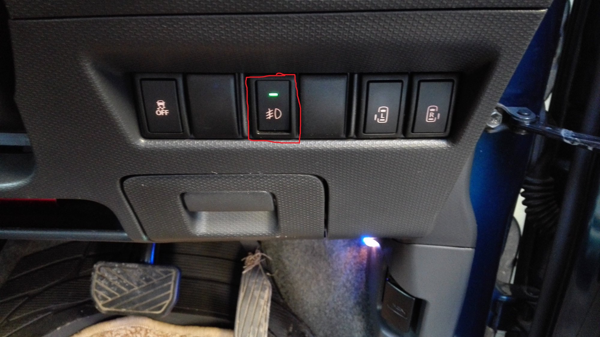

Погасли туманки после вчерашней поездки в снегопад,где колодка предохранителей на них? Под капотом или в салоне в ногах,кто знает???

Спасибо ,нашел,все и под капотом проверил -целые,видно про
блема не в них

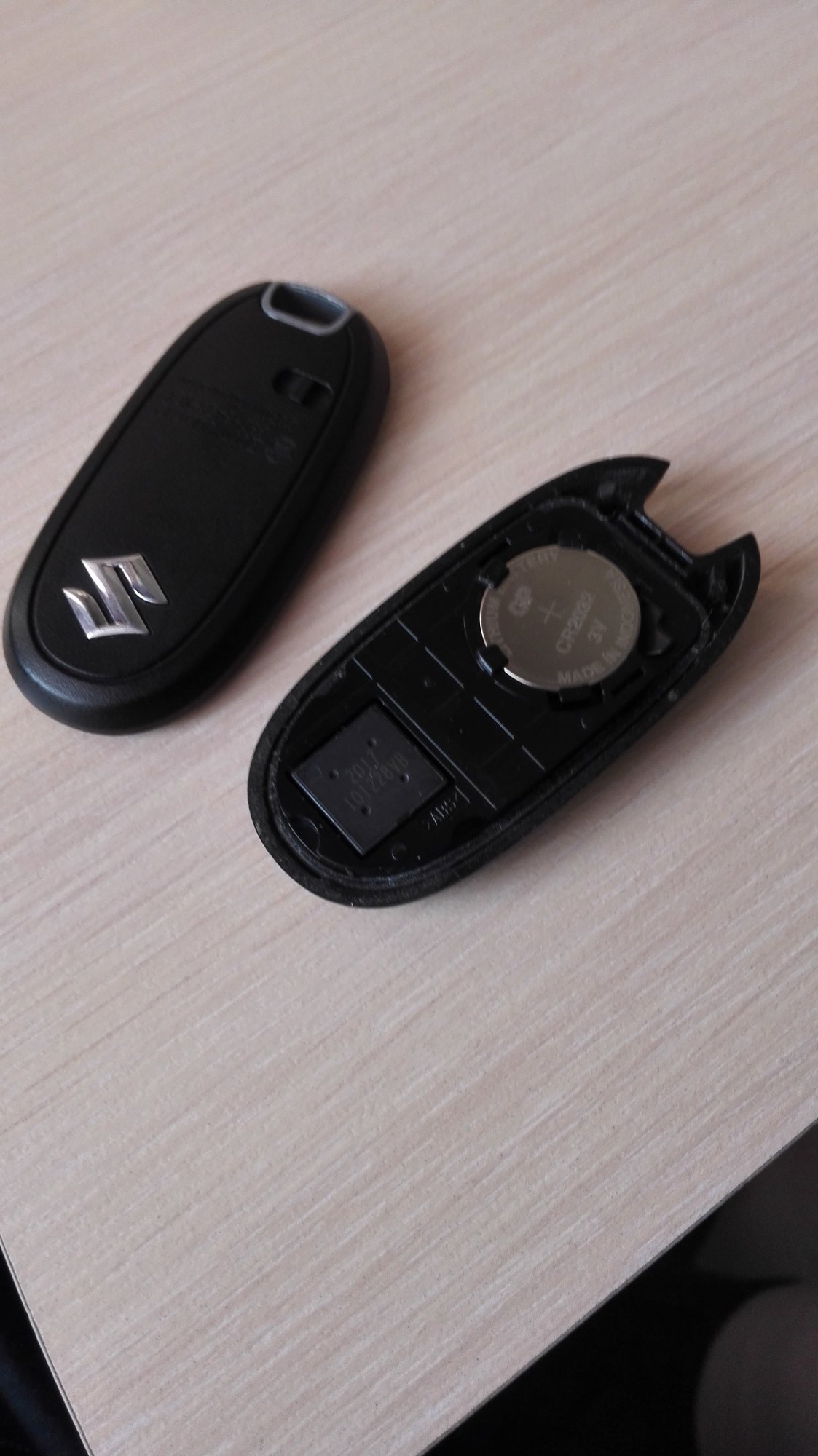

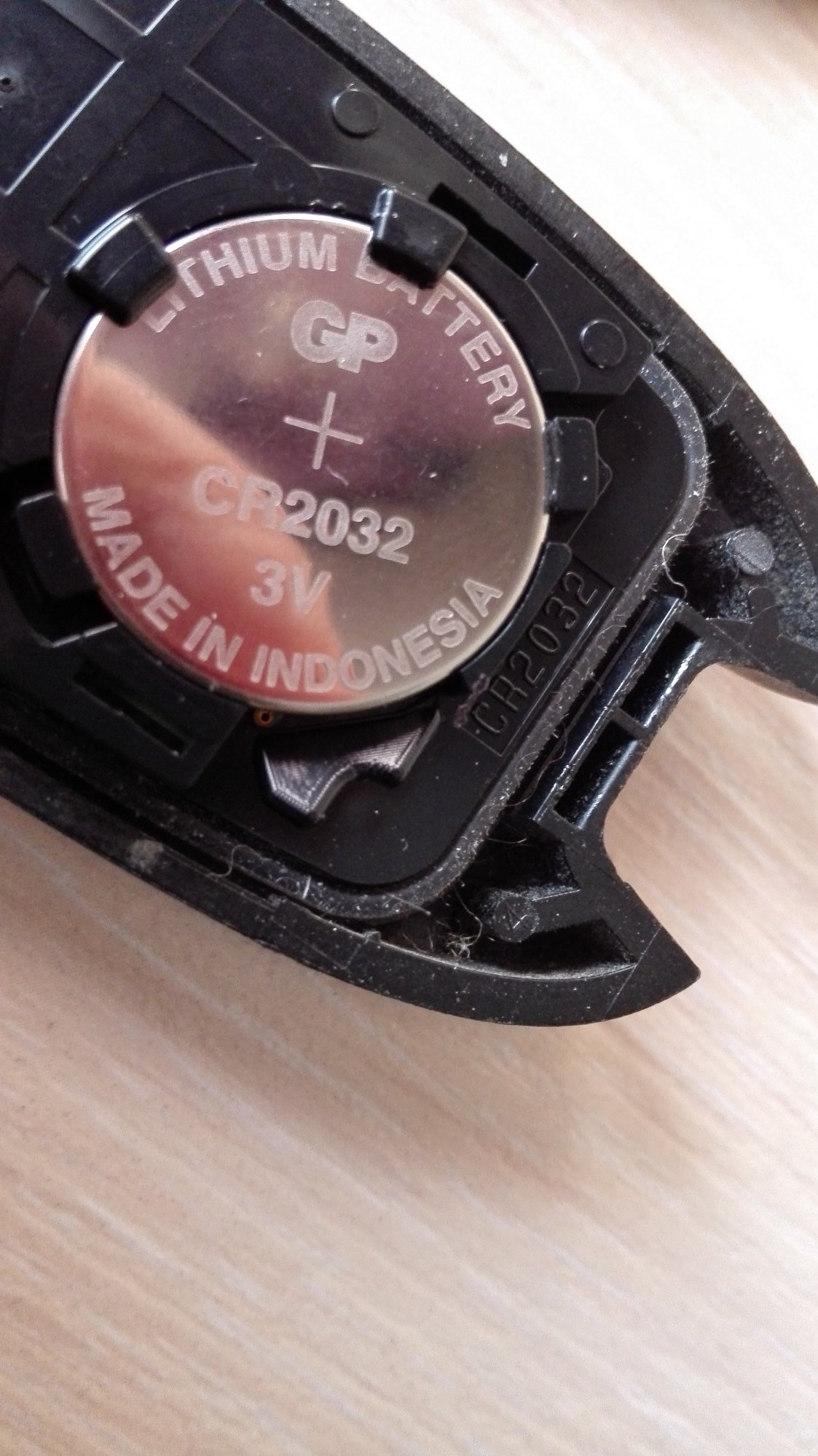

Парни ни у кого не загоралась лампочка на приборке оранжевая в виде пальчиковой батарейки,еще похожа на зарадку в мобильникке?
Находится лампочка в левом верхнем углу,около режима ECO
И главное показывает уровень заряда.Треть или четверть.
У меня бывает загорается.Беспокоит от незнанаки.Что за хрень.
Аккум заряжен,зарядка есть и сразу гаснет при заводке.
Это указывает что батарейка в чипключе скоро отключится,аккуратно вскрой ножом на 2 половинки и замени и не будет светить .....и еще,если вдруг такое случится =батарейка сдохнет в дороге=просто поднеси или прямо чипом нажимай на кнопку запуска и заведется=проверено мной лично=заводится без батарейки и можно ехать...[DOUBLEPOST=1419399767,1419399560][/DOUBLEPOST]
Просто оказалось нажал случайно кнопку автокорректора фар и выключил=при выключенной кнопке туманки не горят....

Видите как просто в обоих случаях.Хорошо что у вас фотки на все проблемы есть)))

Devero, Просто сразу как прочел о проблеме- смартом сделал фото и выложил =сам с этой проблемой 2 дня голову ломал,перед отпуском-пока не подсказали,а ксенон-разницы нет,тоже моргают,попробовал опустить-автокорректор не дает=все возвращается по старому,а сильно крутить боюсь хуже бы не сделать ....[DOUBLEPOST=1419412604,1419412529][/DOUBLEPOST]
