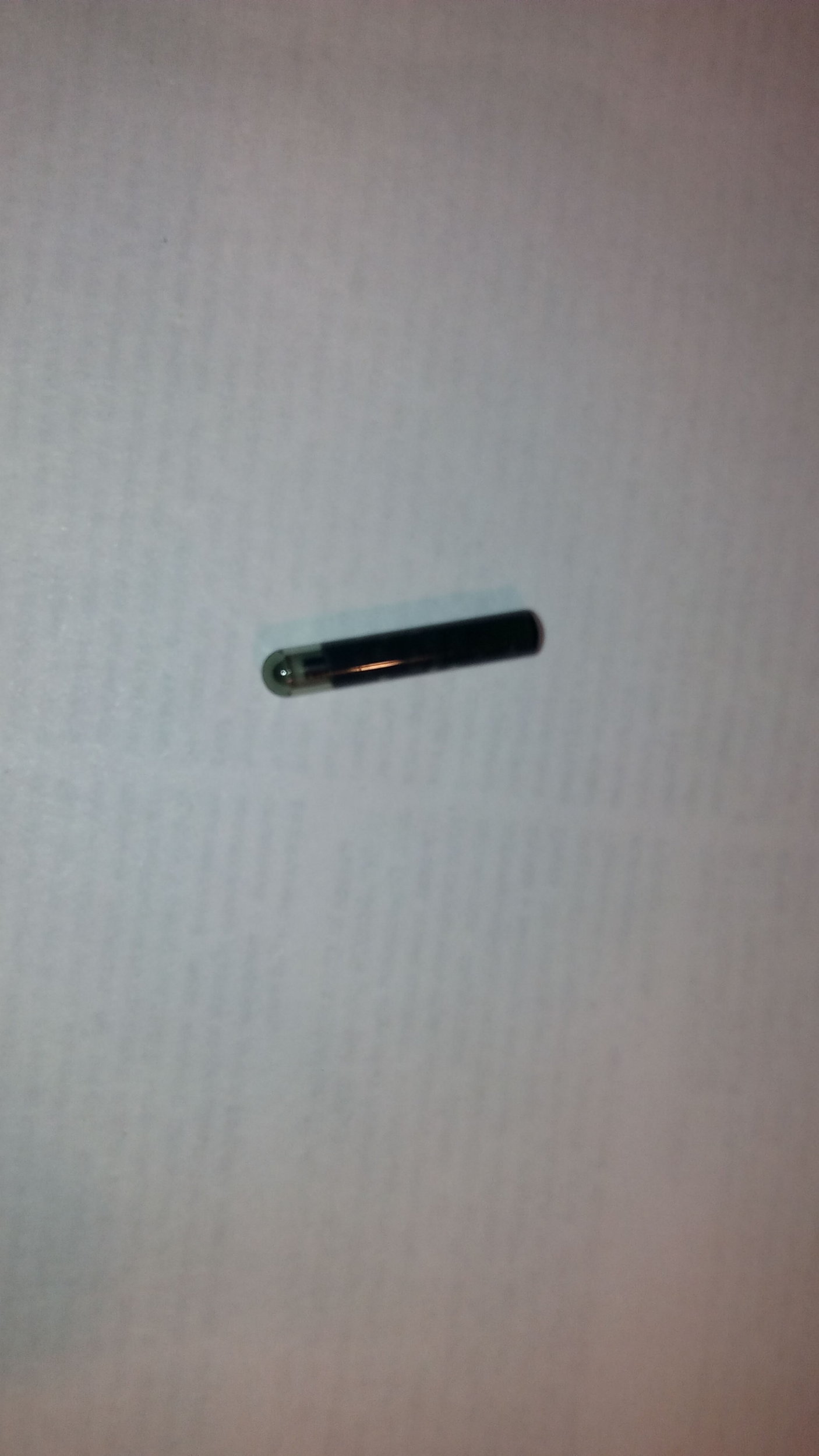

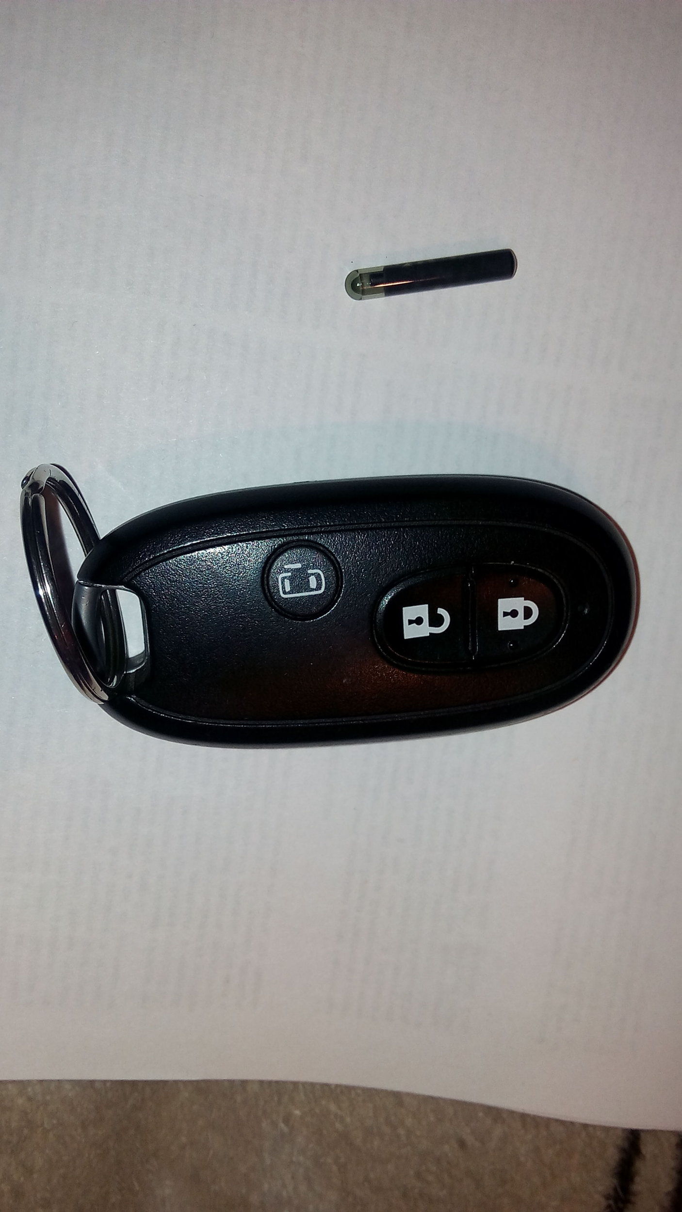

Или я чего то не понимаю,или у Вас нет специалистов,я обратился к частникам с вопросом установки сигнализации ,у них была старлайн А91,для того чтобы можно заводить дистанционно в гараже нужно было сделать обходчик (как они мне сказали,чтобы не оставлять второй ключ в машине) и отправили к электронщику,который взяв мой ключ и поколдовав минут 15 дал мне какую то электронную хрень (не разбираюсь в этом) см 2 длинной и мм 5 в диаметре, отдал ребятам ,сейчас 200 метров до гаража завожу без проблем,оба ключа дома, все настройки не пробовал ,заводит и глушит на расстоянии бибикает когда потерял где стоит (в лесу),отключал на неделю сигнализацию(В ремонт отдавал),остальные настройки не пробовал по ненадобности,=гараж=лунфей=умная джсм розетка.
Проблему решил, поискав хорошего электронщика. Я хотел поставить обходчик имобилайзера без приклеивания чипа к кнопке запуска для безопасности, ведь вскрыв машину можно без труда завести двигатель. В инструкциях на имеющиеся обходчики не прописан наш автомобиль. Поэтому мастера не брались устанавливать. Но видимо без чипа ни куда. И мне мастер изготовил такой чип. Тут же испытал его. Открыв машину родным ключом, я убрал его метров на 10 от машины и поднес изготовленный чип к кнопке запуска. И о чудо, машина завелась! Теперь хочу поставить обычную сигналку с автозапуском, но данный чип буду на морозы приклеивать поближе к кнопке сам. И не перемерзнет он, нет в нем батареи! Цена вопроса - 3000 руб
