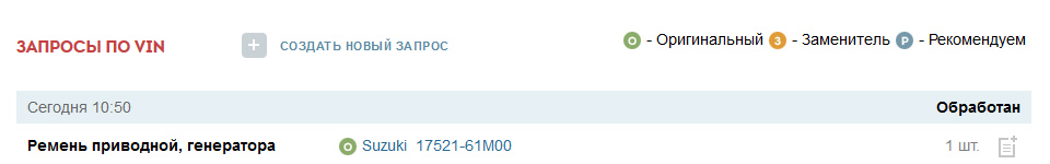

"Демоны были, но они самоликвидировались"(с)[DOUBLEPOST=1500022201][/DOUBLEPOST]Сейчас по-тупому на сайте Экзиста создал запрос по ВИНу. Через какое-то время, после обработки запроса, был выдан ответ:
Попробуйте еще кто-нибудь сделать то же самое для своих ВИНов (лучше бы с иными, чем у меня, комплектациями, т.е. для машины на "ручке" с ключом и машины с вариатором).
