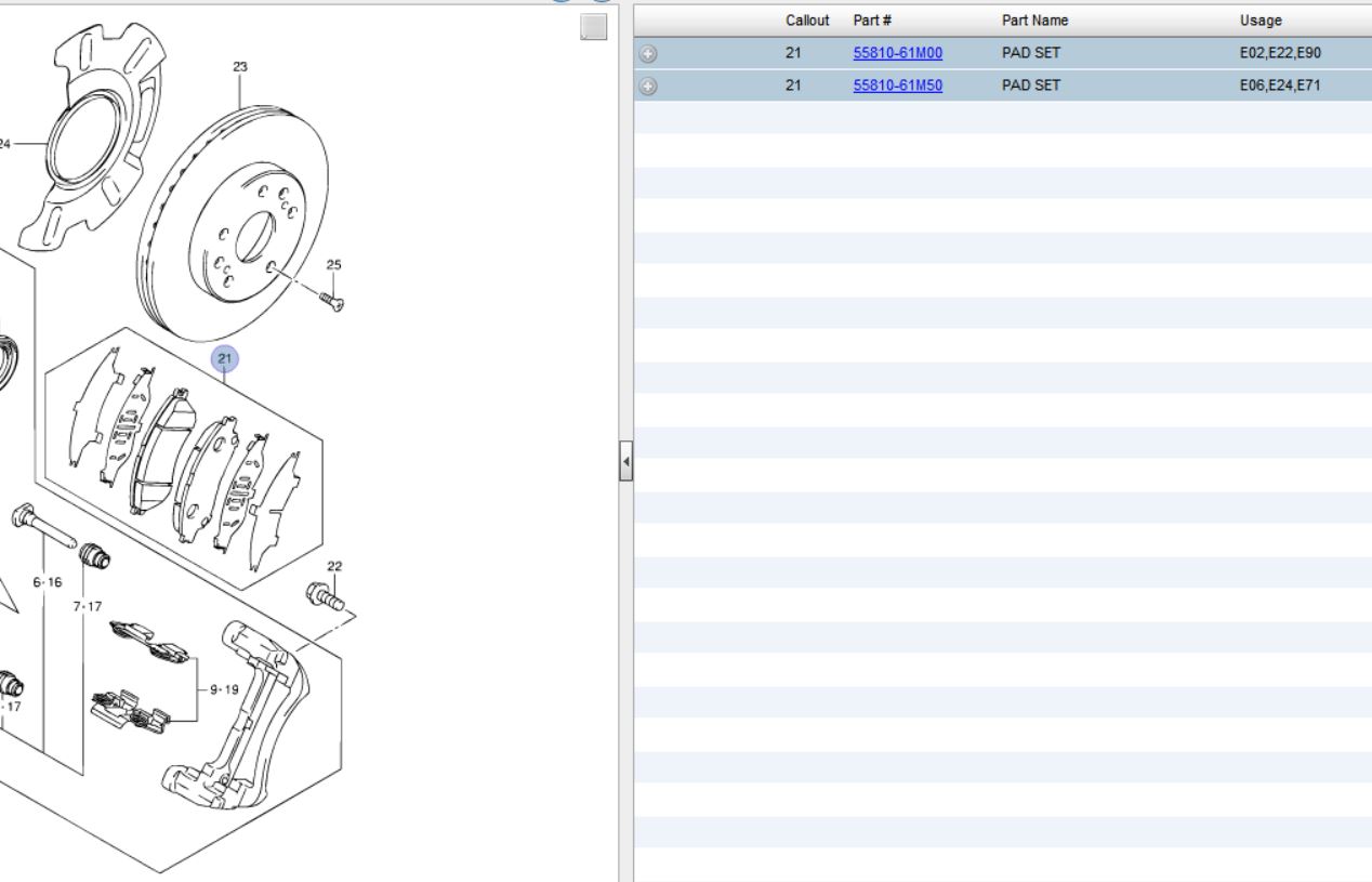

-61M50 не наша спецификация.
Дмитрий Zap
25 Октябрь 2016
677
85
хз. Е02 Англия, Е90 Россия, Е22 какая то Европа, возможно Германия
Дмитрий Zap
25 Октябрь 2016
677
85
Понял, спасибо.[DOUBLEPOST=1496328177,1496327468][/DOUBLEPOST]Так, стоп... А что такое 55810-61M01?
Это свежий артикул и у меня программа не находит такой.
По опыту, когда меняется последняя цифра - свежая замена, лучше её и заказывать.
