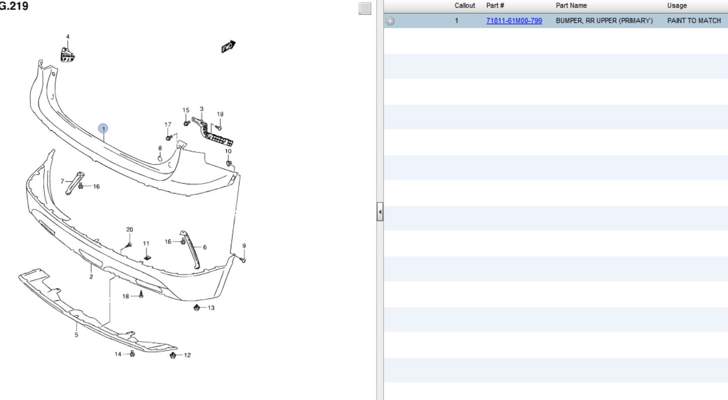

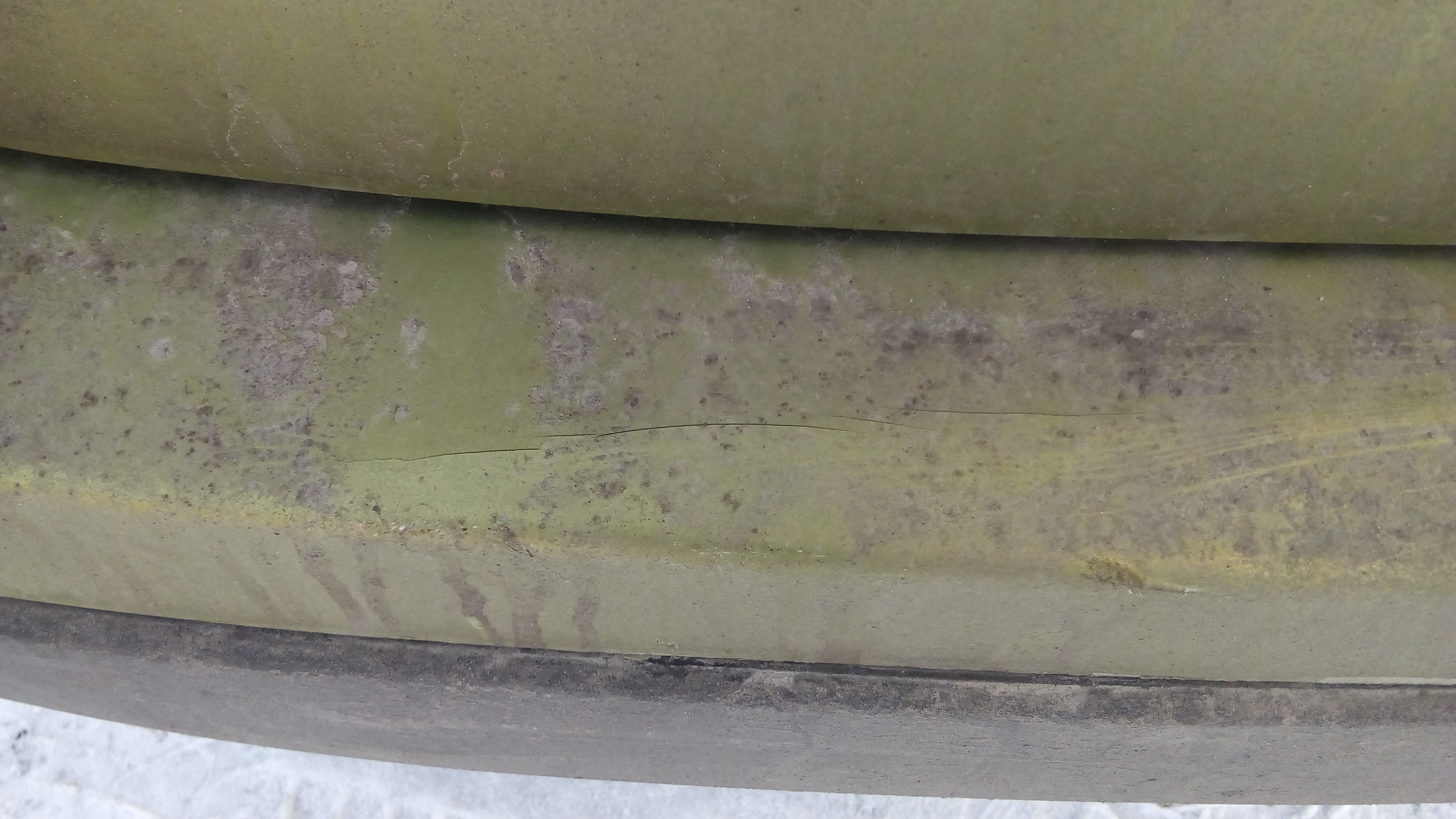

Доброго дня! Надо менять верхнюю часть заднего бампера, РЕСО выплатило по ОСАГО деньгами 18 000 р., дилер просит за замену 26 250 р. Пыталась найти запчасть по каталожному номеру, правильно ли: наш номер запчасти оригинала 7181161M10799? Еще предлагается 7181161M10ZCC, ZCC - это цвет детали? Если да, то какой?
При этом выдает еще заменитель 7181161M10ZUS, который на 2 тыс. р. дороже.
Что из этого нам подходит? Запчасть выглядит так

-799 это значит деталь грунтованная. Значит её надо будет красить в ваш цвет.
-ZCC, - ZUS это код цвета по Suzuki. Ваш код цвета можно определить по VIN или табличке.
Если данная деталь поставляется с завода окрашенной в заводские цвета, то номер должен выглядеть так 71811-61M10-ххх , где -ххх код вашего цвета.
Надеюсь код самой запчасти указали верно. Пактроник есть заводской?

Это я для примера из интернета. Получается, есть запчасти с отверстиями изначально?
Конечно. И они не круглой формы.
Итак, будет четыре варианта.
Два грунтованных с отверстиями и без
Два в цвет с отверстиями и без.

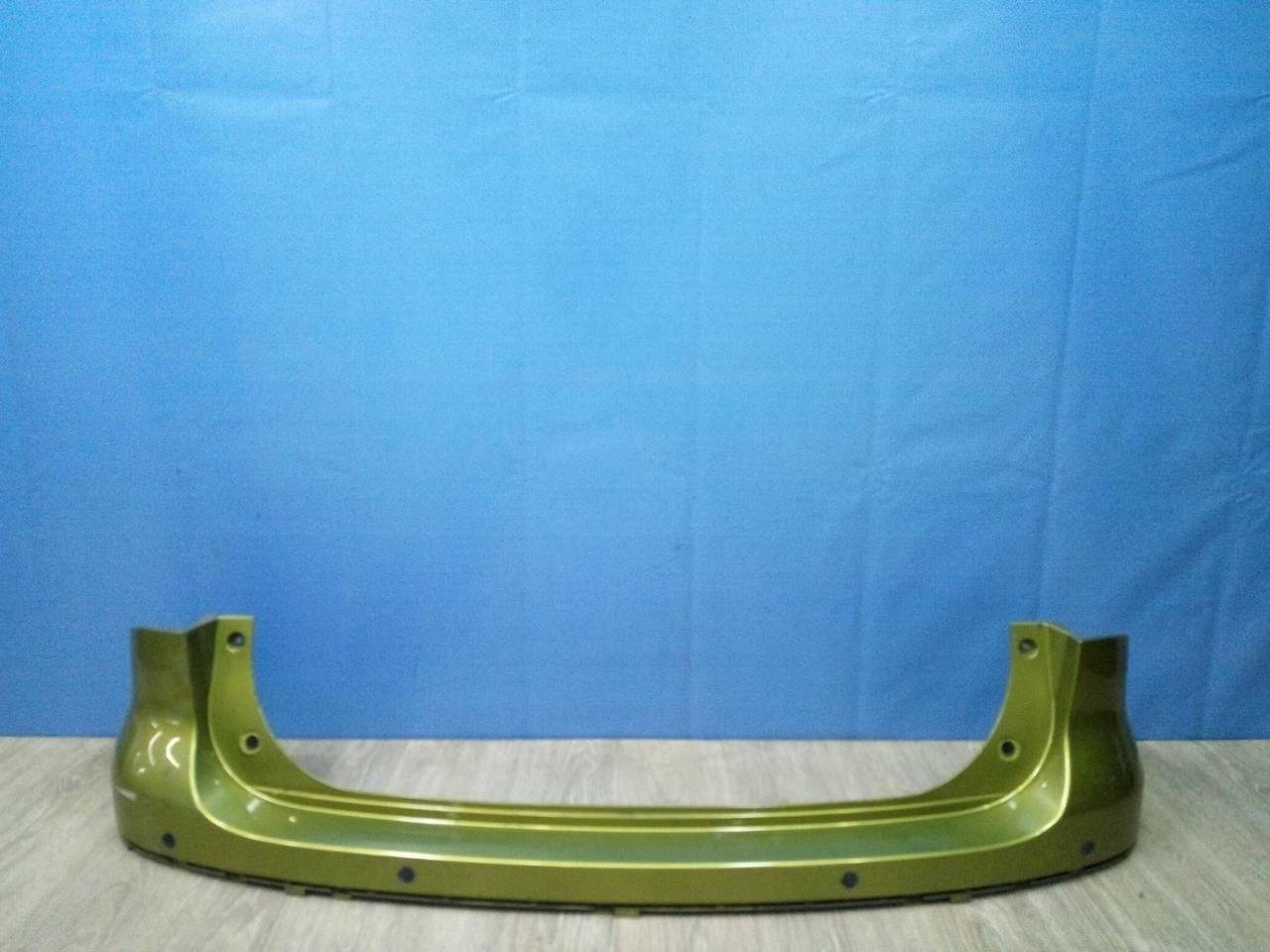

И в интернете бу деталь без дефектов врятли найдете.

Без парктроника номер этой части бампера будет 71811-61M00-799 (в грунте) , 71811-61M00-ZUS ( в цвет )

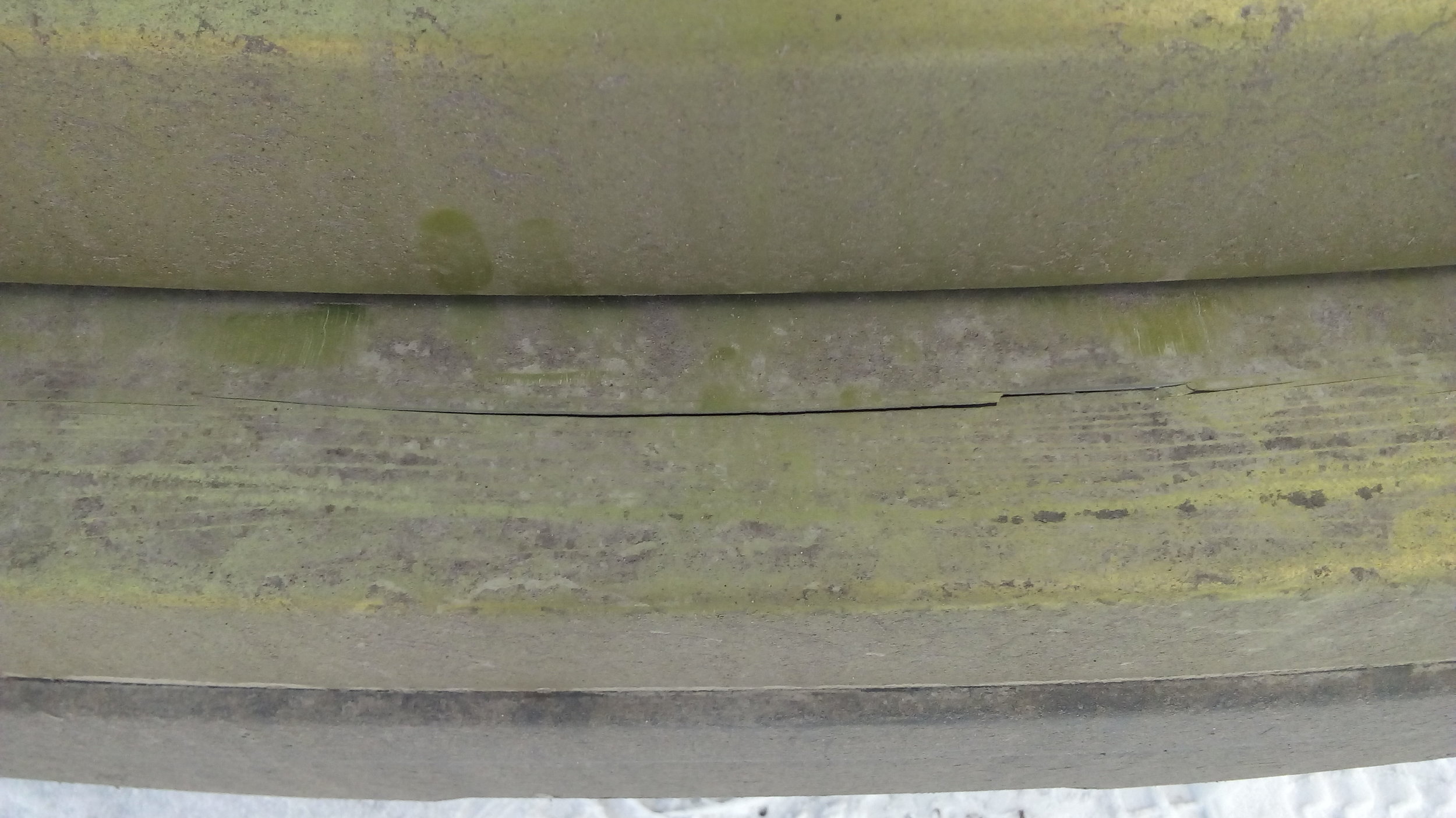

зачем все это? лопнул сверху? запаять бампер 1,5 р,, накладка 0,4 р. кронштейны крепкие. усилитель из фольги.
Спасибо! а то я бы и не подумала сама, что бывают бамперы с отверстиями :)
Лопнул сверху, вроде больше повреждений нет, извиняюсь за качество фото и чистоту бампера

Gaillardinija, по качеству фото сложно сказать что там, но рассмотрите вариант как писали выше запаять верхнюю часть, а потом сверху можно декоративную накладку приклеить, есть с логотипом сузуки в хроме, ей номер: 990E0-61M61-000, фото: https://yandex.ru/images/search?text=990E0-61M61-000, а есть просто и чёрного прочного пластика, её номер: 990E0-61M62-000, фото: https://yandex.ru/images/search?text=990E0-61M62-000
да, запаять будет побюджетнее, можно об этом подумать, благодарю за советы!

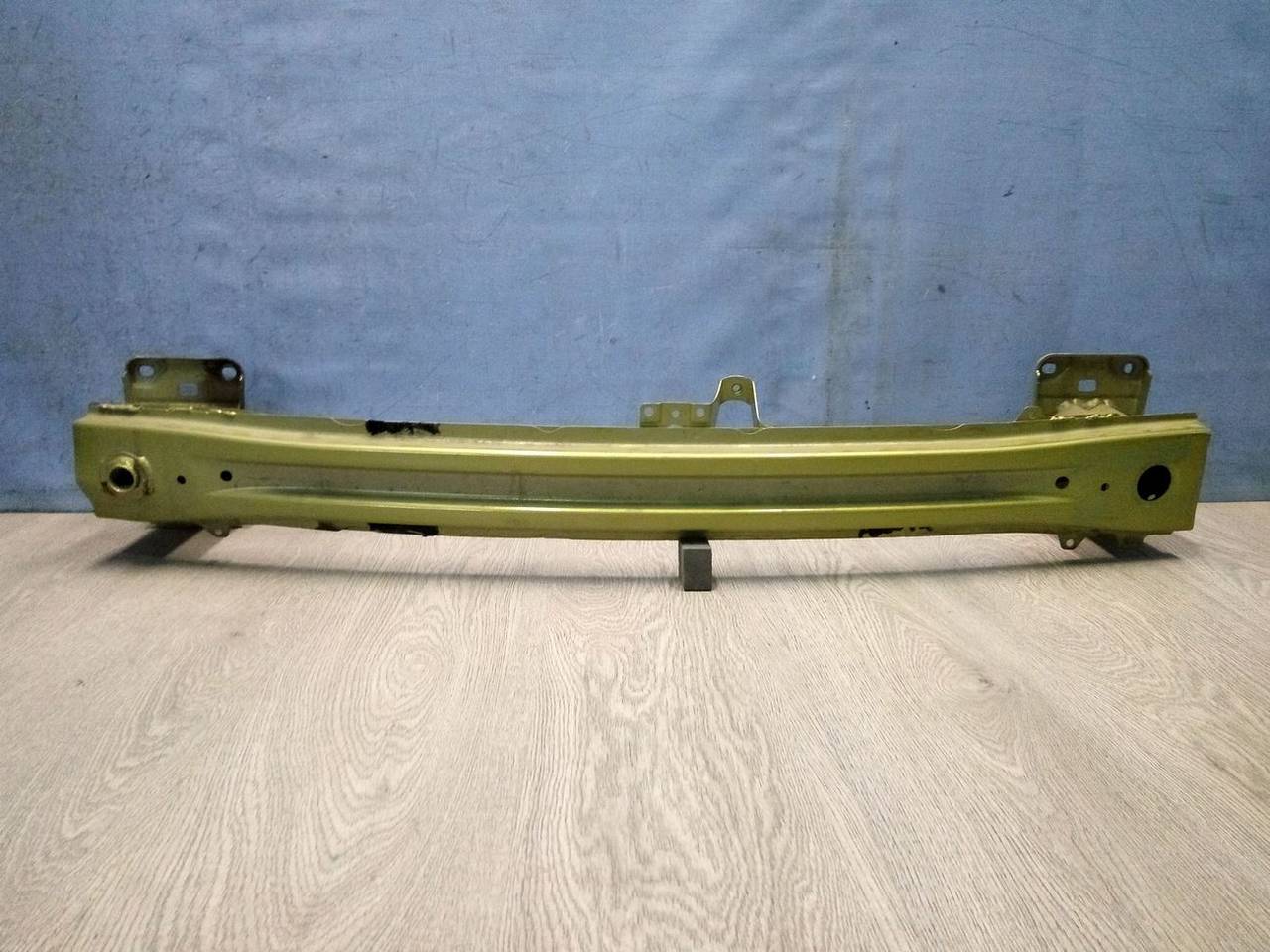

Запаянный бампер может терять свою прочность, хотя в целом эта накладка необходима для защиты от слабых ударов. При сильном ударе страдает металлический усилитель под бампером, он тоже крашенный, вот как это выглядит (фото не мое, с интернета):
Номера накладки бампера: 7181161M00799 - некрашенная, в СПб где-то 11300 тыс. р. стоит, 7181161M00ZUS - зеленая, где-то 23 тыс. р.
Покраска обычно около 5 тыс. р. Дешевле брать некраш. и красить.
А еще лучше сперва понять цел ли усилитель, и если он не очень, то лучше поменять его в первую очередь на новый (главное не ремонтный чтобы был), он стоит около 8 тыс. р. А бампер можно взять б/у, к примеру вот вариант - https://www.avito.ru/nizhniy_novgor...bamper_zadniy_suzuki_suzuki_sx4_new_546001010 - перекрасить только придется. Или на разборке, чтобы вживую посмотреть целый ли бампер. Вот такие соображения.
