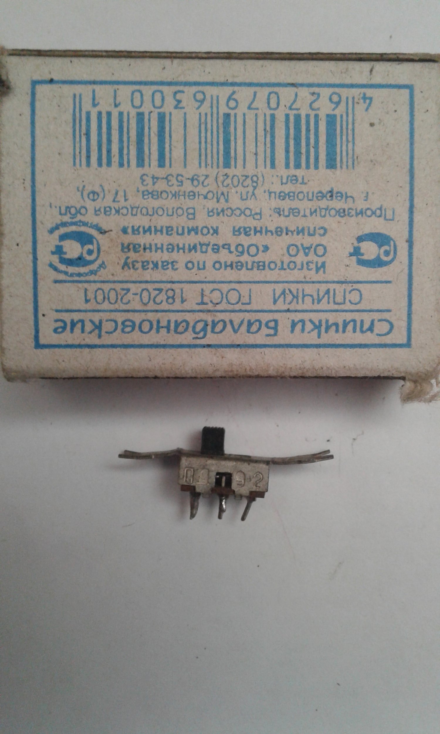

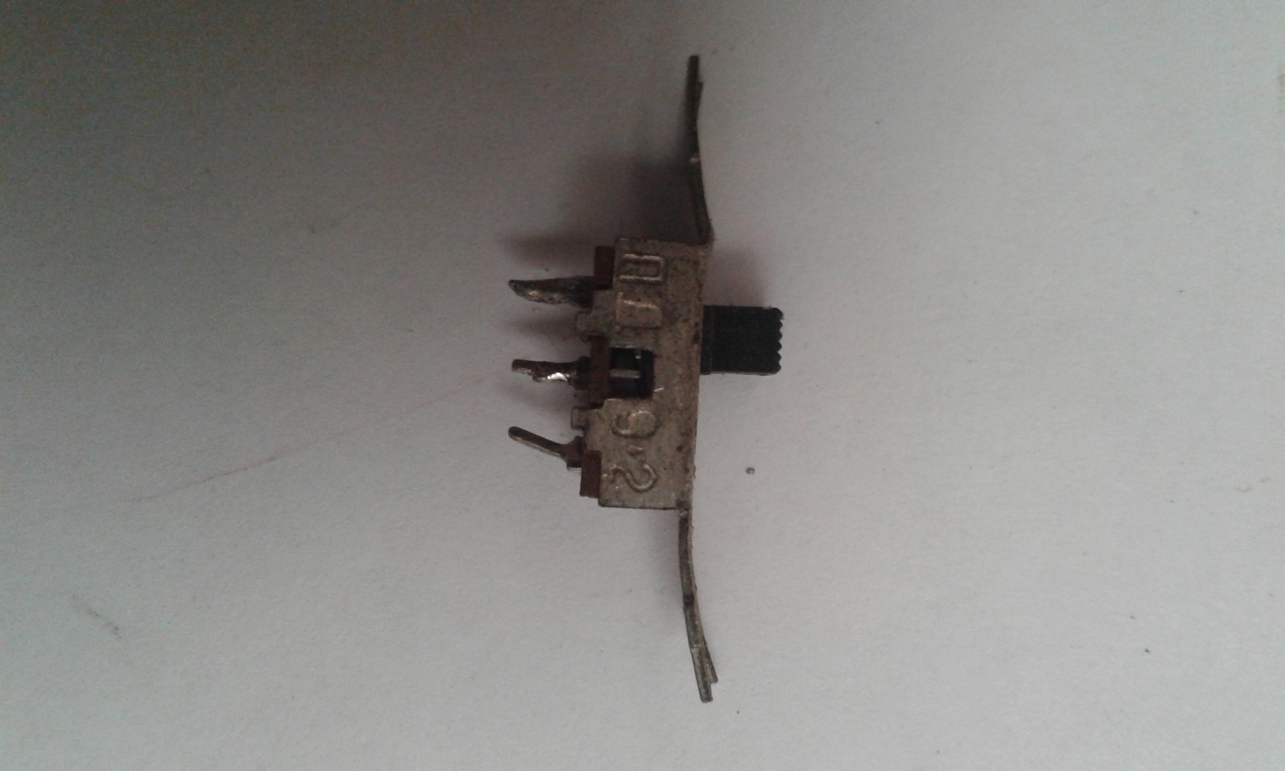

Думаю, сама пимпочка вряд-ли идёт отдельно как самостоятельнная запчасть . Плафон в сборе. Как вариант , можно установить на её место любой микропереключатель. Из нутри. Приклеить. Подобрать в автомагазине, радиорынке .[DOUBLEPOST=1537526087,1537524971][/DOUBLEPOST] 20180921_132819.jpg 20180921_132551.jpg Чтоб понятней о чем речь .Как вариант, из того что было на работе под рукой.

Не, судя по картинкам это как раз не в сборе, а отдельно только крышка плафона. Я как раз и думал купить все в сборе, чтобы не париться, но такого номера, судя по всему и нет. Да и не может сузуковская деталь в сборе столько стоить ;-) - по разным магазинам от 200 до 600 рублей.
Да, вот именно примерно такой и сломался там, и отдельно его не вижу, и в сборе не вижу. Придется колхозить, судя по всему

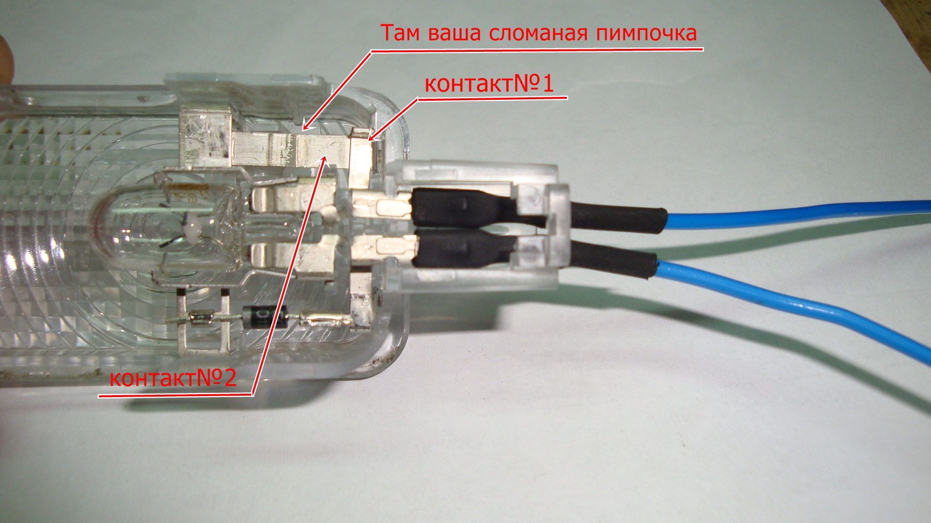

(сломался выключатель, белая пластиковая пимпочка на нем)
Может я опять скажу глупость,но зачем она вам?У этого выключателя два положения 1.Свет в багажнике включается при открытии двери багажника 2. Свет выключен вообще(то есть абсолютно).Т.е переведите выключатель в положение ВКЛ.(пинцетом при снятом плафоне) и забудьте что у вас есть выключатель.

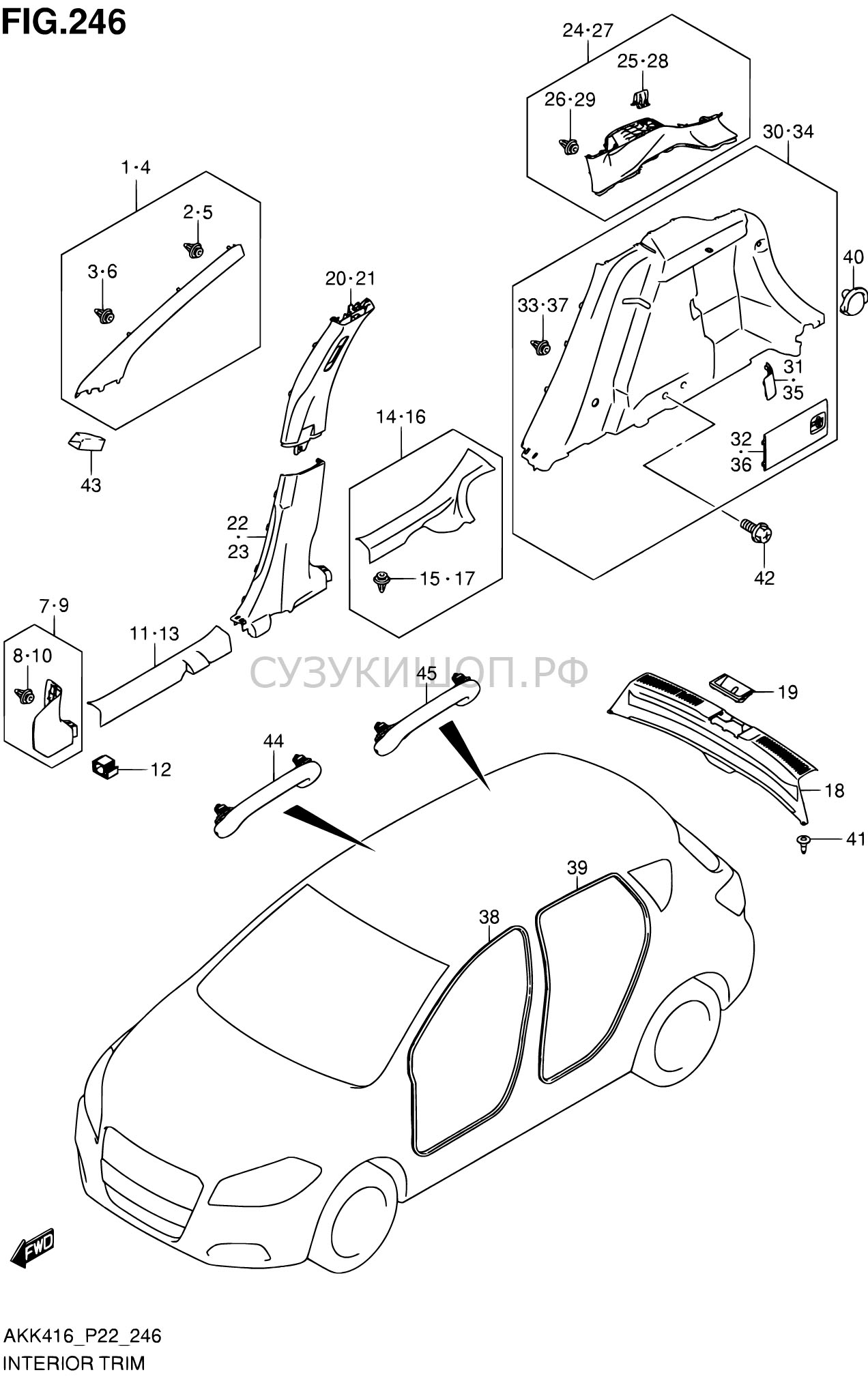

IgorS, так бы сразу и сказали: мол, смотрел тут-то и тут-то, такой-то детали не нашел. Если бы еще и фото этой защелки выложили или описание, было бы еще понятнее. Я, например, совсем не понимаю, о чем речь идет.
IgorS
24 Январь 2015
1,143
158
Волголград
Suzuki sx4 new
Защелка находится в обшивке багажника, на горизонтальной поверхности, которая контактирует с полкой багажника.[DOUBLEPOST=1537694168,1537694081][/DOUBLEPOST]В сузукешоп она нарисована, но номера нет
Sh-keeper
25 Апрель 2014
3,790
1,317
SX-4 New, 2WD, GLX, 2014
IgorS
24 Январь 2015
1,143
158
Волголград
Suzuki sx4 new
[DOUBLEPOST=1537695152,1537695104][/DOUBLEPOST]Деталь 34
