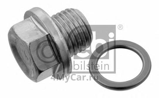

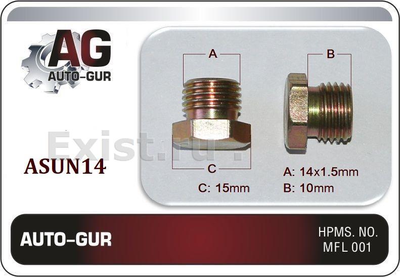

Подскажите, какая сливная пробка на Лианах? Если есть у кого фото или ссылка на образец будет вообще хорошо, ищу в интернете попадаются совершенно разные, 4, 6-ти гранные. Какой ключ искать? (универсального набора инструментов пока нет)
Обычный шестигранник на 14 мм.
Нужно прокладку шайбу менять через замену масла.
https://www.exist.ru/Price/?pid=9E40500A&sr=66&Cat=Suzuki
спасибо, шайбы предусмотрительно заказал, с ключём на 14 проблем не возникнет, имеется в наличии.

SGV 2.0 л., AT, 2007 г.в.
странно, почему-то стояла пробка на 17-ывй ключ, но не беда, главное что распространенный формат, а не эксклюзив который днём с огнём не найдешь.

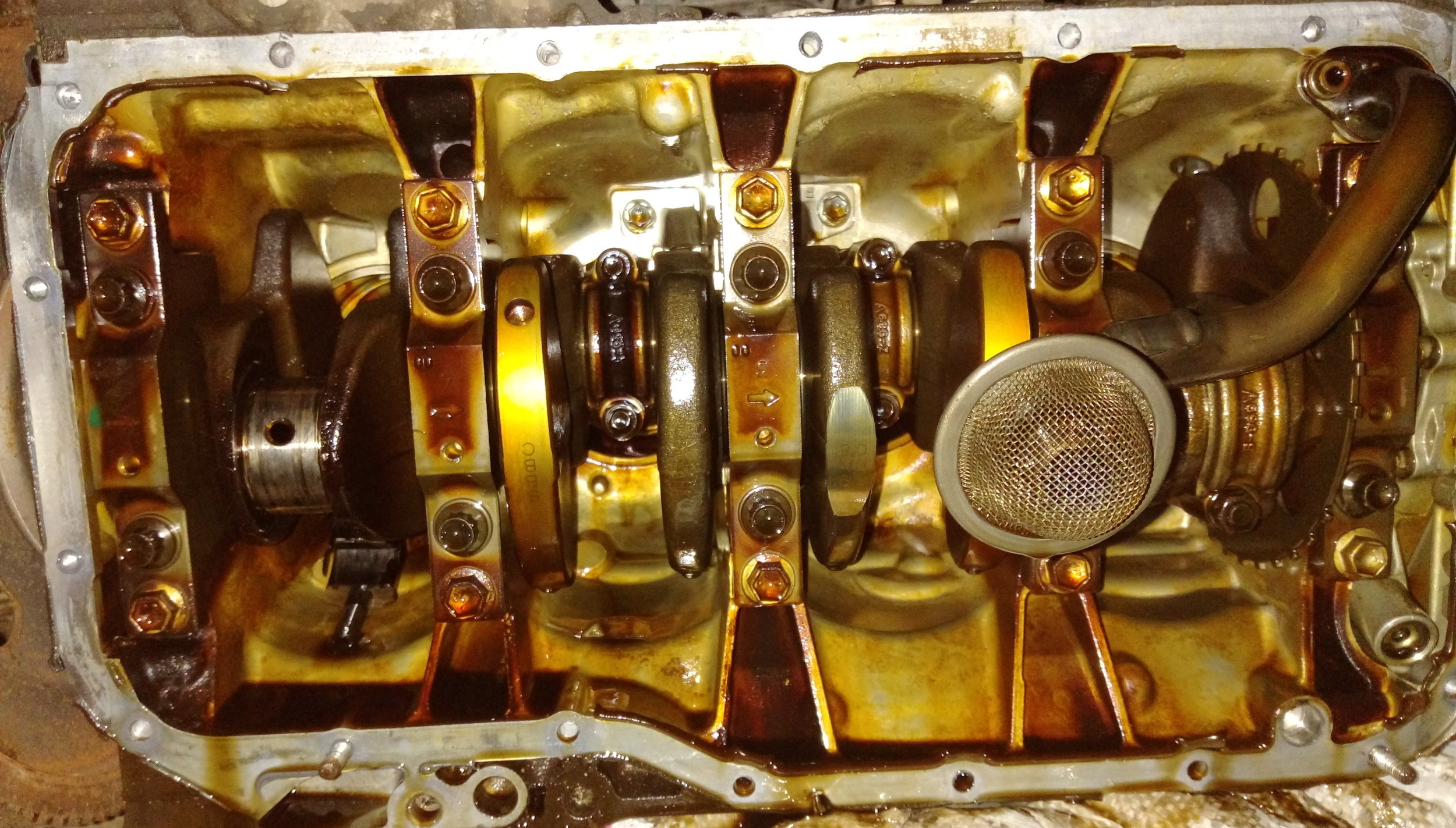

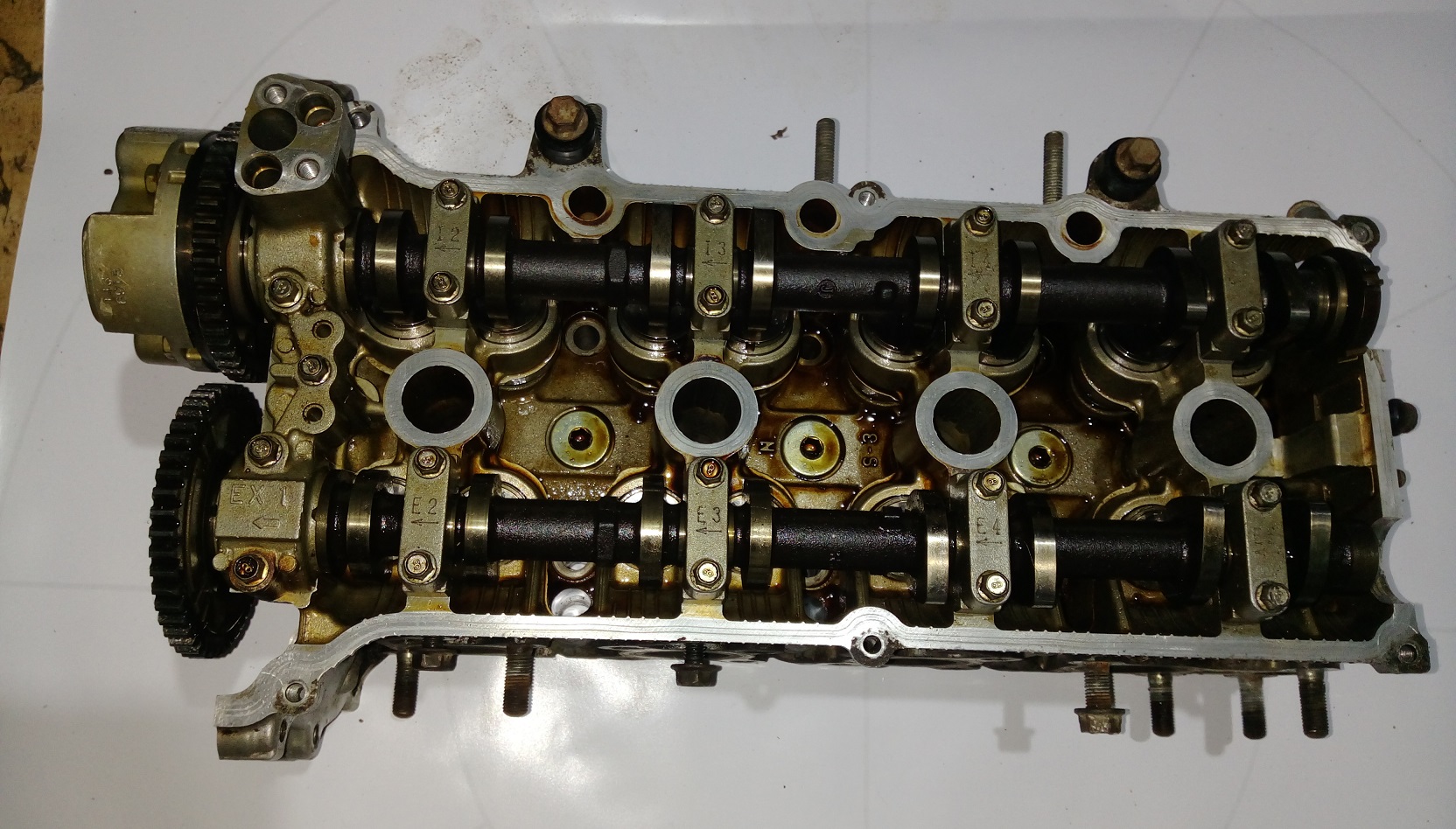

Может реально что то интересное, я недавно поменял мотор (не связано с качеством масла, просто масло ушло и стуканул) так вот пробег 245000км на фото гбц, видео тоже есть после вскрытия клапанной крышки, никаких промывочных масел никогда не применял, ездил на кастроле, последние 4 замены масло идемицу и эниос ....
вот видео:
Реакции: Grandge

PS По поводу видео и фото - посмотреть бы состояние цилиндров, поршней, колец, что там в камере сгорания творится, нет данных?
