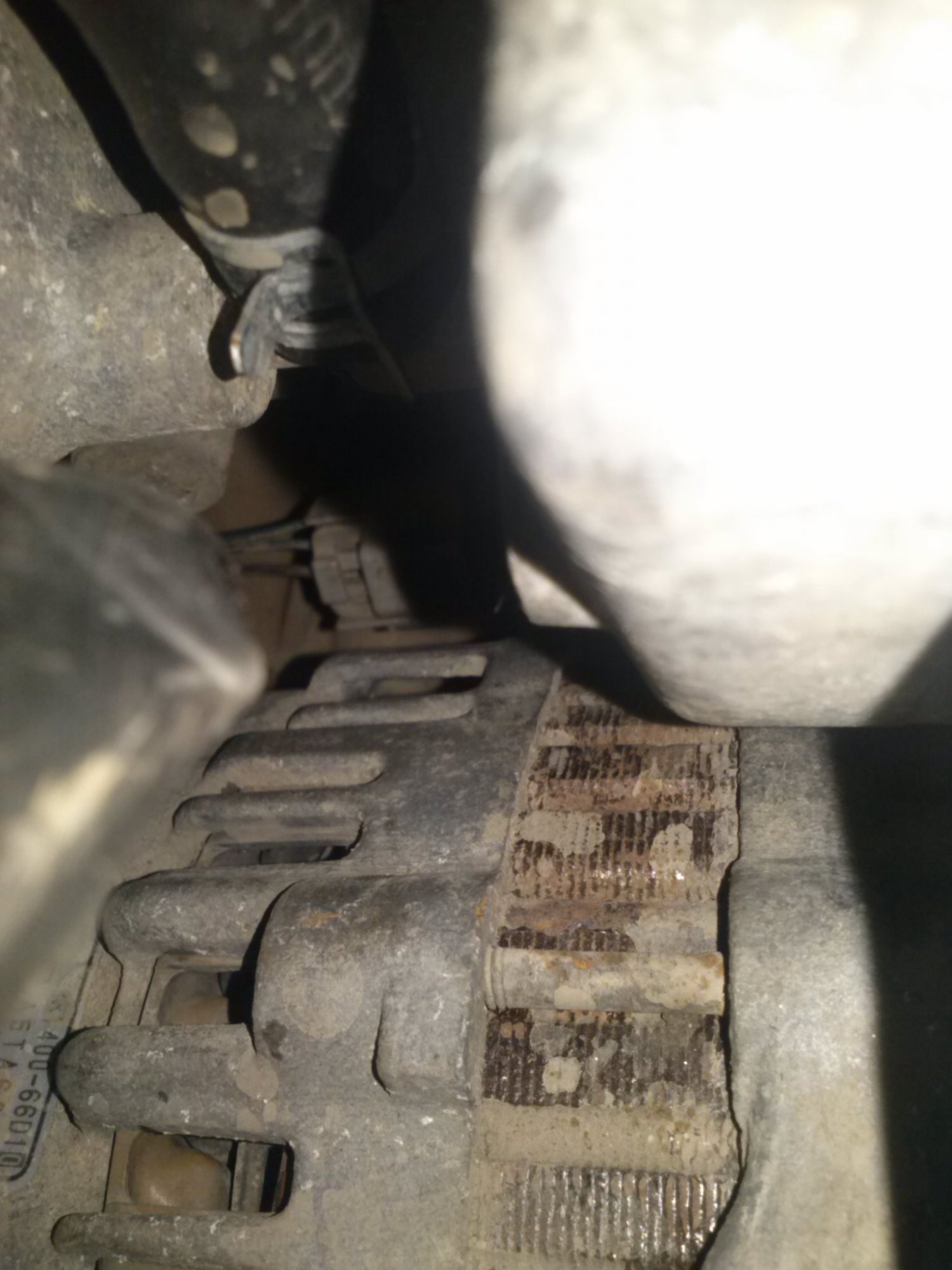

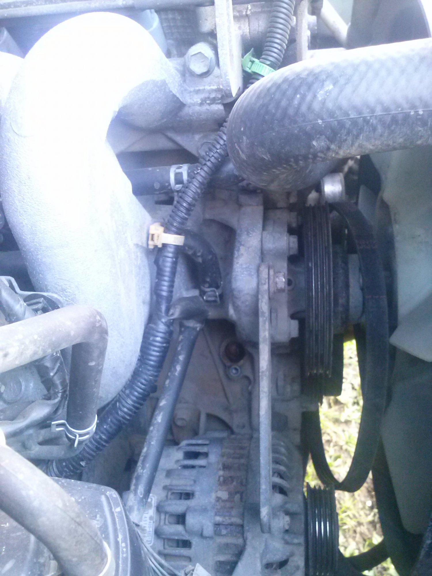

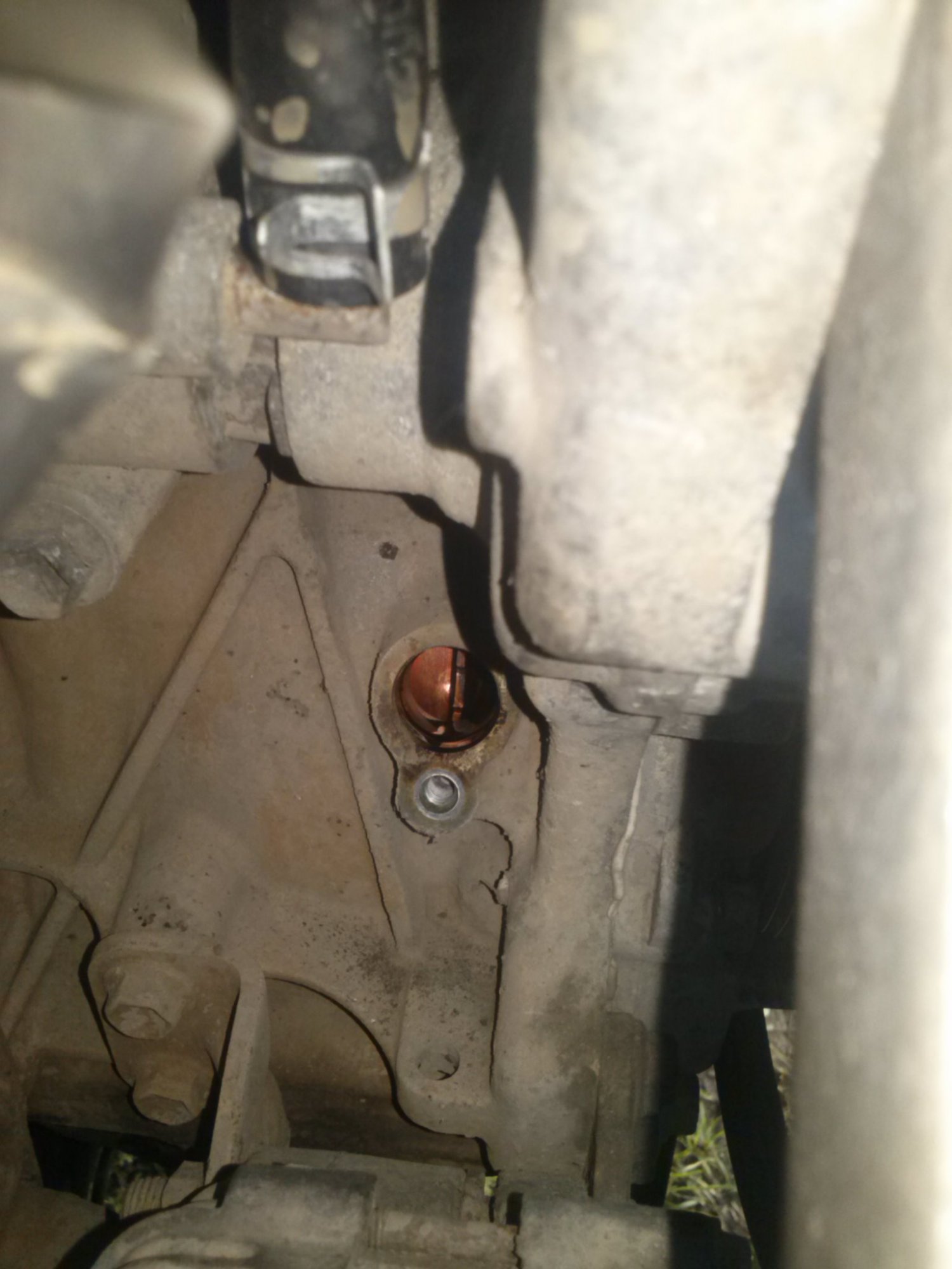

Поставил датчик. Без снятия генератора не обошлось. Дергания прекратились, двигатель работает как положено :) Понадобился ключ на 12 чтобы открутить 1 болт крепления генератора и ключ торцовый на 10 чтобы открутить сам датчик. Минут 15-20 работы!
Добавлю фото замены датчика коленвала.
Заглядываем поверх генератора и видим разъем нужного нам датчика, к которому не подлезть.
Откручиваем генератор и видим датчик, который откручиваем и меняем на новый.
