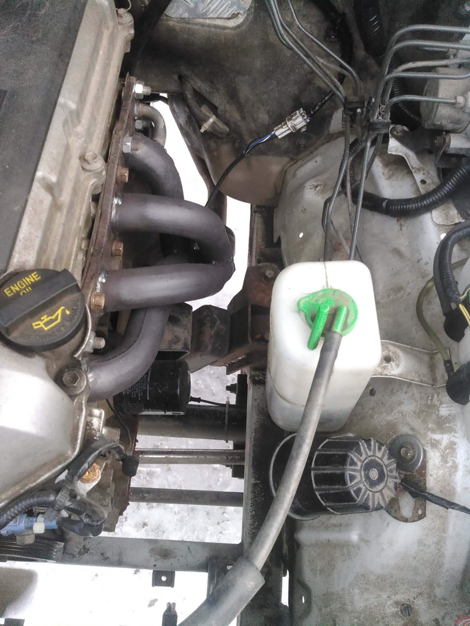

Мне прошивал Алексей. Но это были пробы на М13, теперь М15 и надо всё перепрошивать. Газоотвод из коллектора я сделал, осталось поменять глушитель на родной и доехать до Алексея в Электросталь.

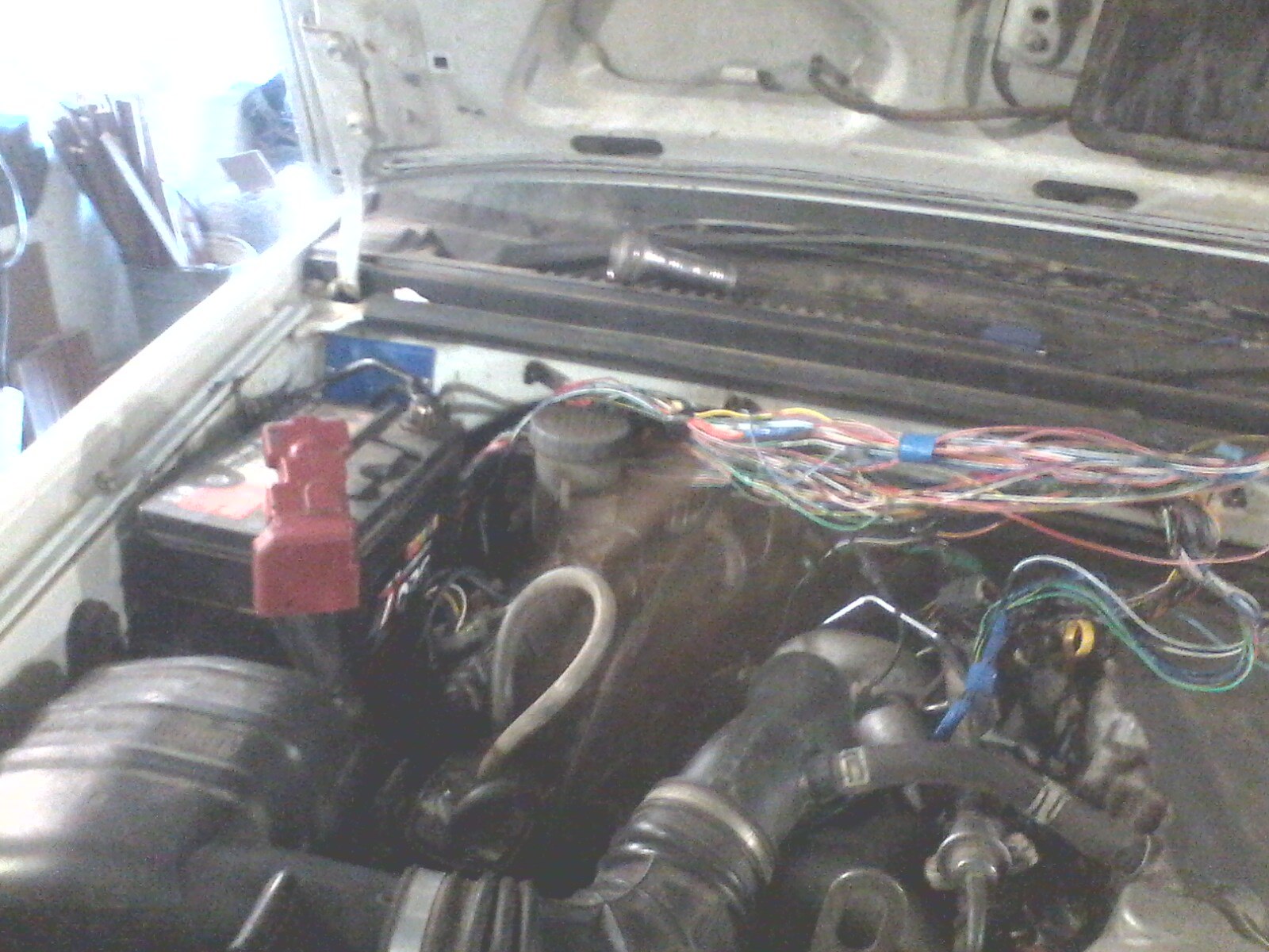

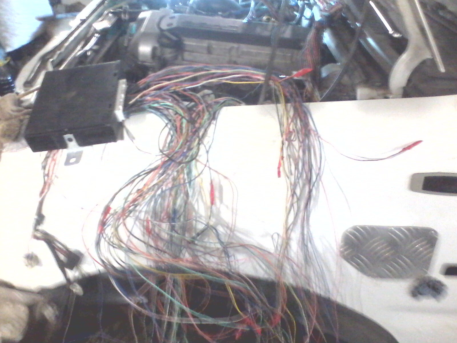

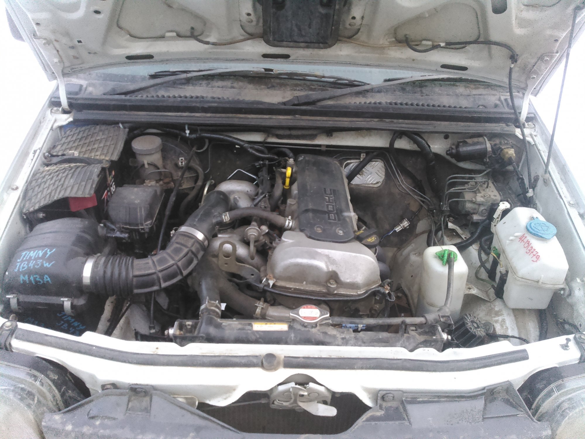

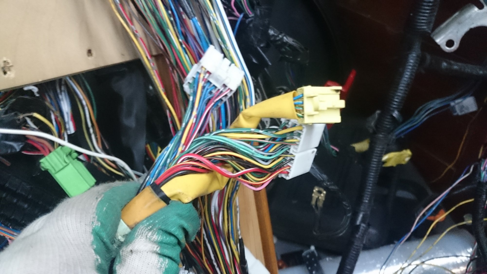

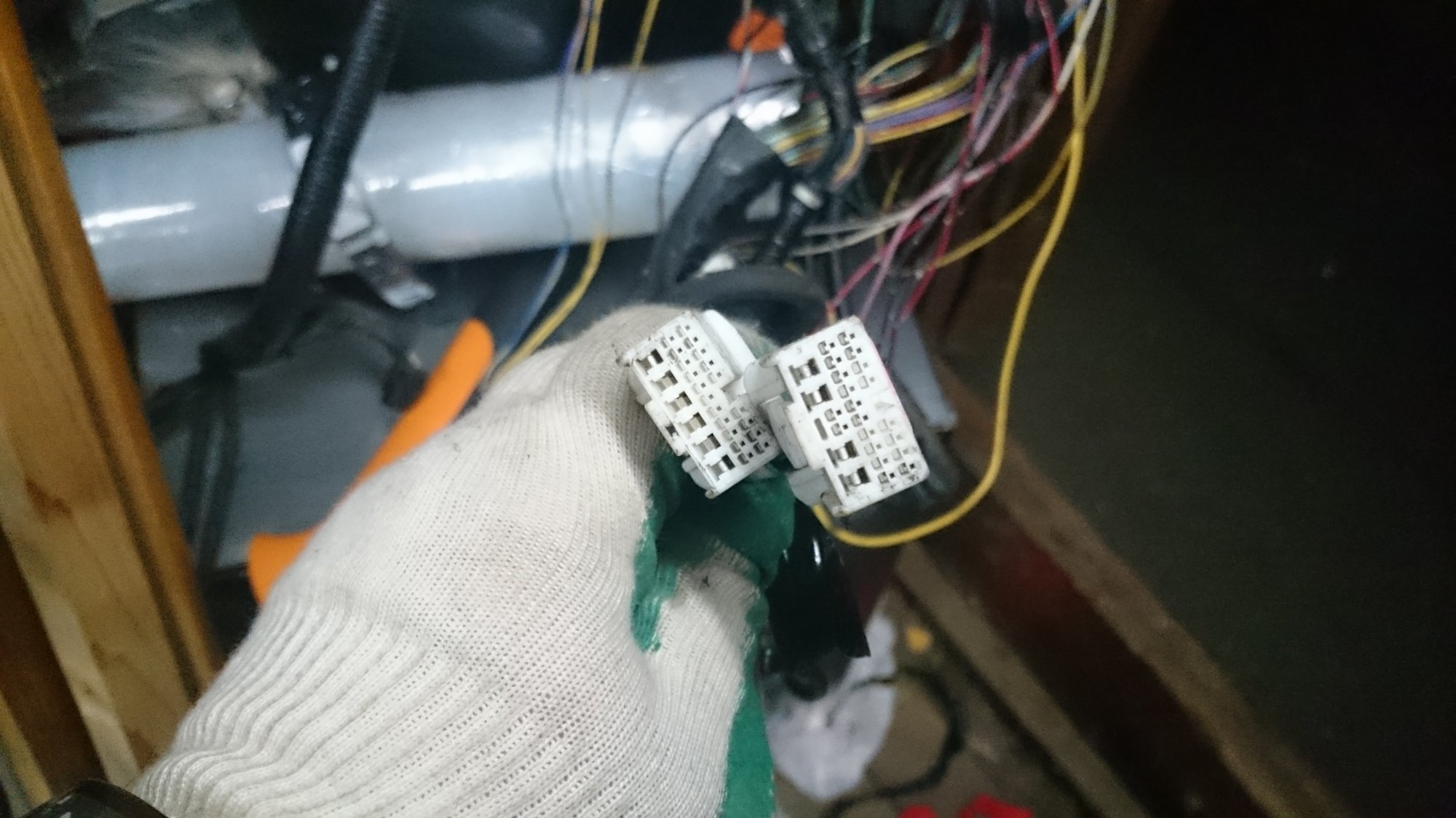

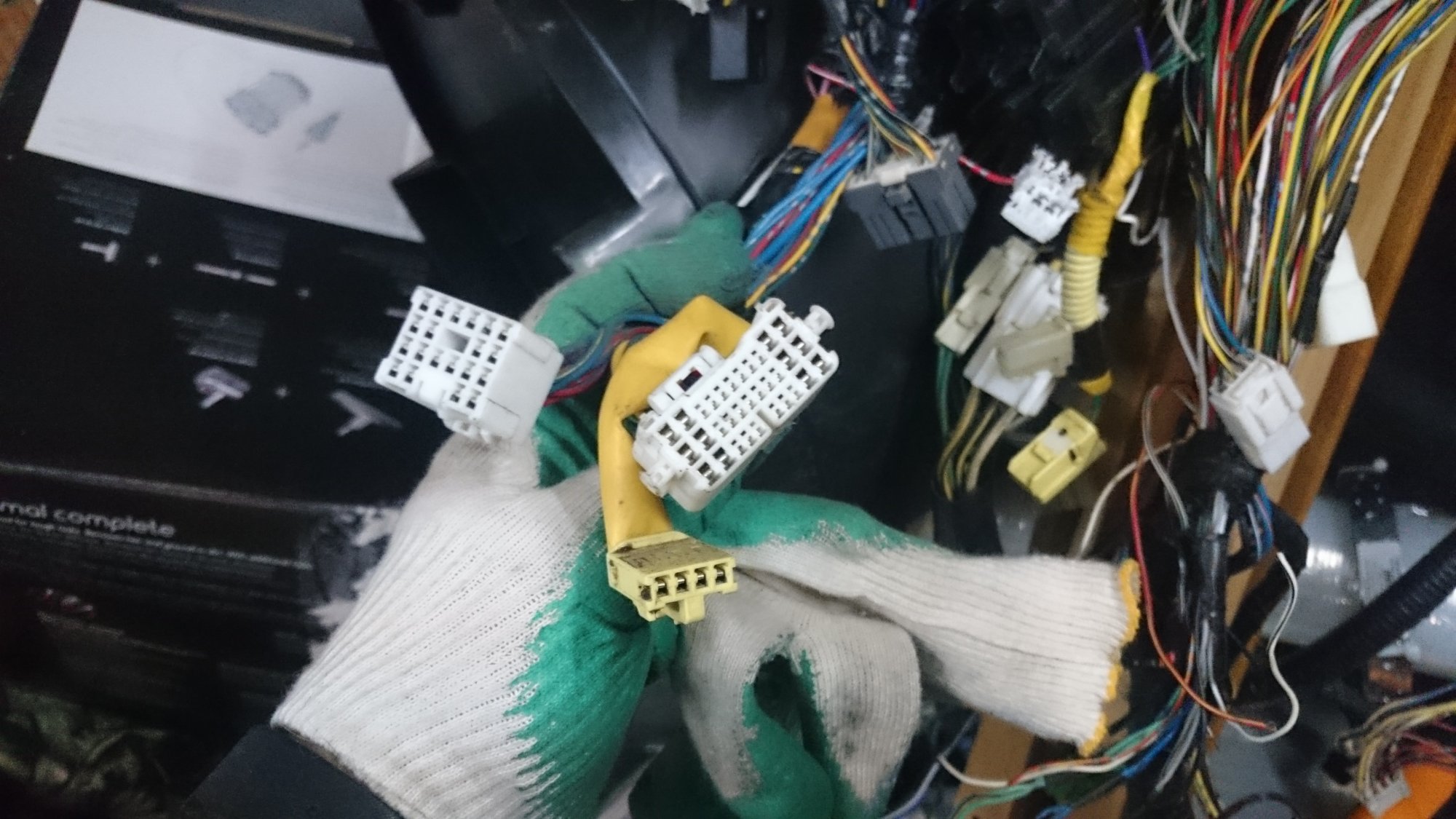

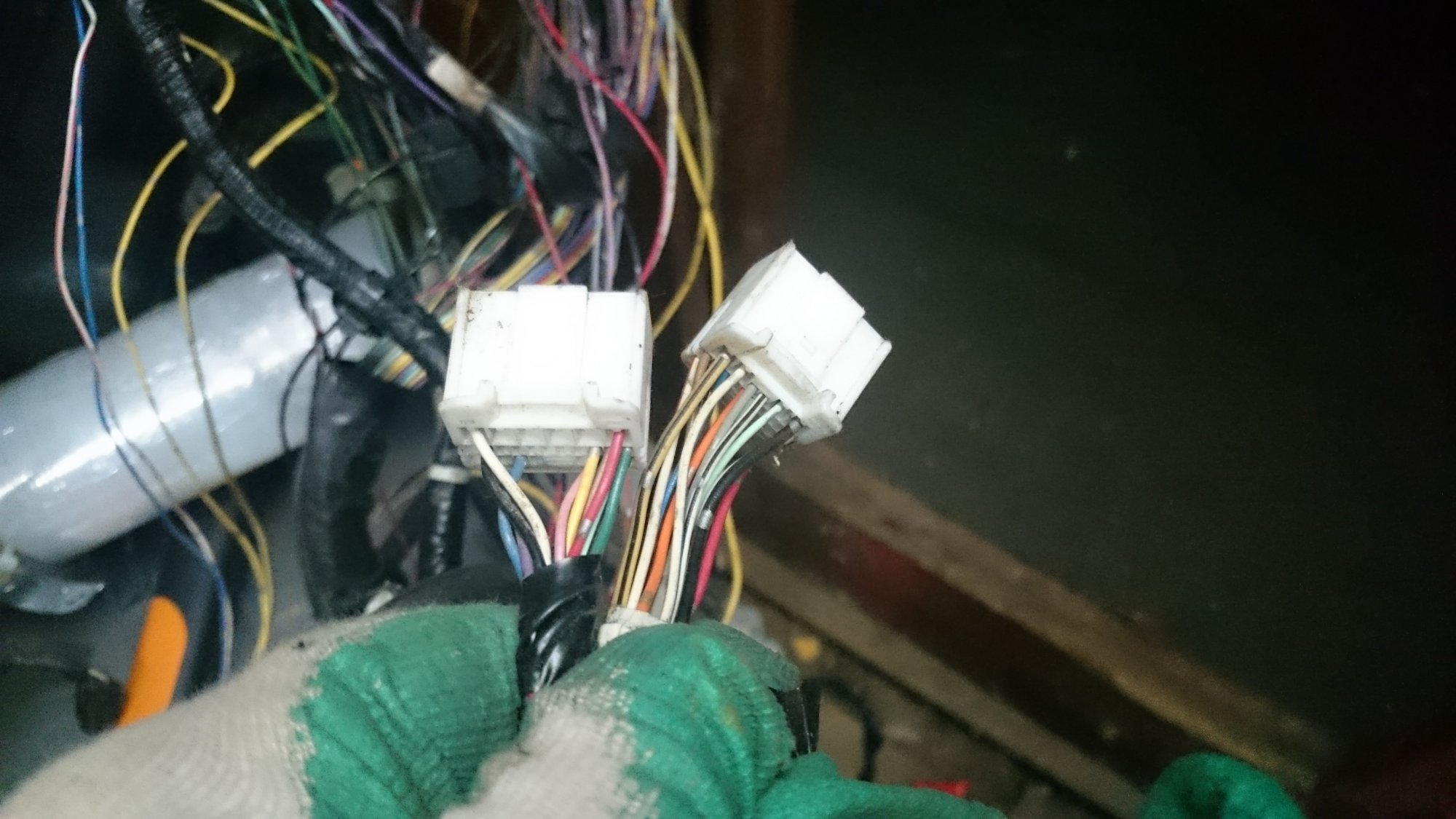

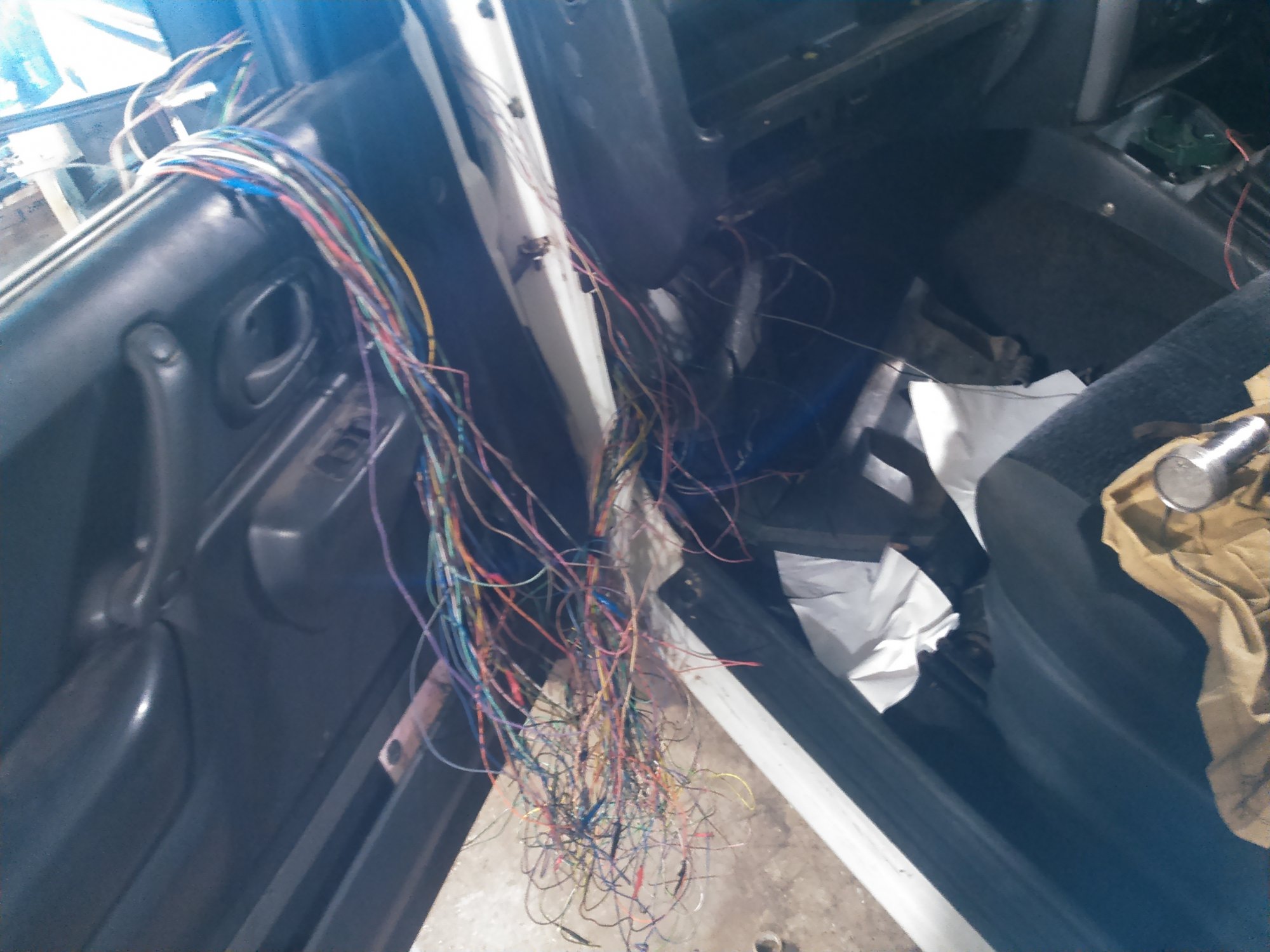

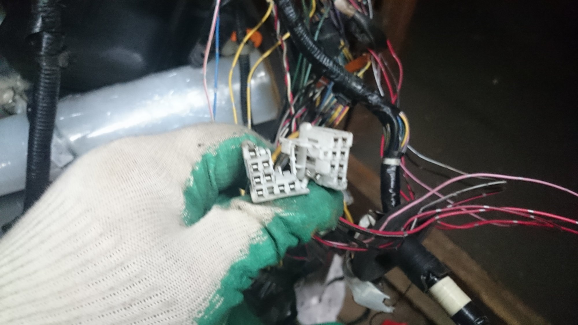

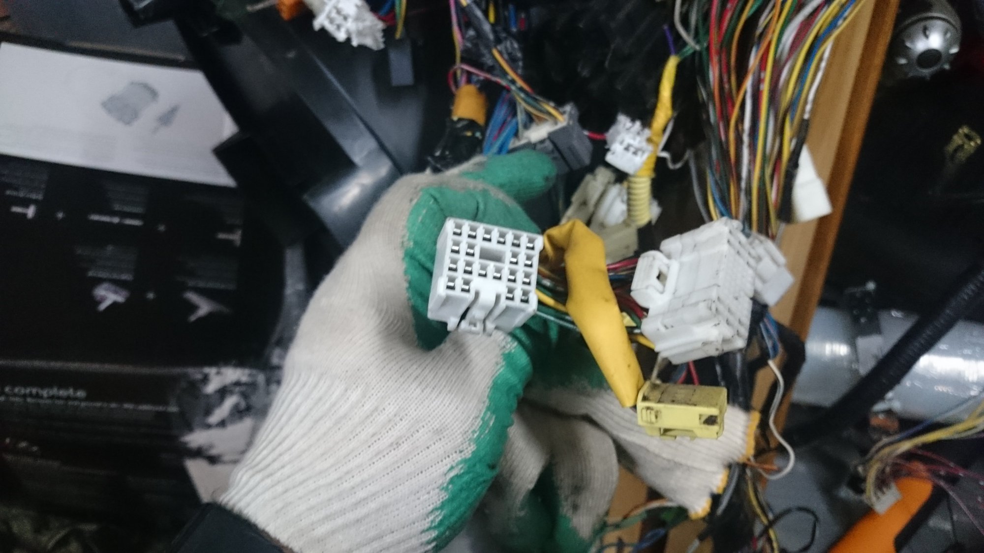

P.S. Кстати, только сегодня смог попасть в гараж. Коса оказалась распотрошённой в хлам, так что я толком не понял какие остались разъёмы на ней. Вот фото того, что как-то похоже, но надо бы сравнить на объекте. Первая фота того, что стоит у меня, так для прикидки сфотал, но пока не разбирался.
2016-10-22 17-47-18.JPG 2016-10-22 17-47-25.JPG 2016-10-22 17-48-52.JPG 2016-10-22 17-48-48.JPG 2016-10-22 17-48-48.JPG 2016-10-22 17-48-43.JPG
Это похоже и оно убита частично (((

для отбора и замера состава отработанных газов максимально близко к их выходу из ГБЦ .
дабы в дальнейшем произвести более точную настройку и откатку прошивки в его автомобиле

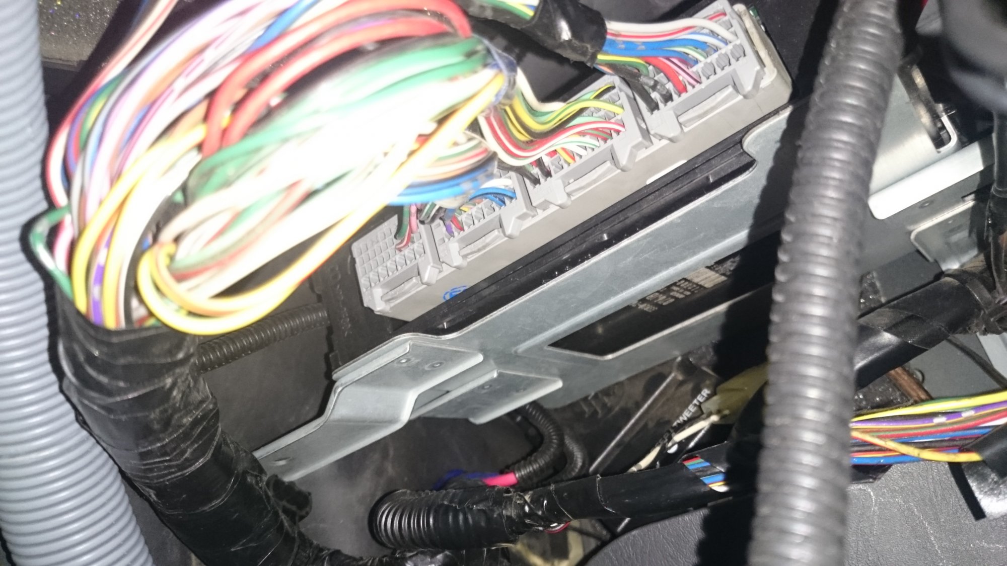

По поводу разъемов на мозг, колодки есть могу фото прислать. Посмотрите?

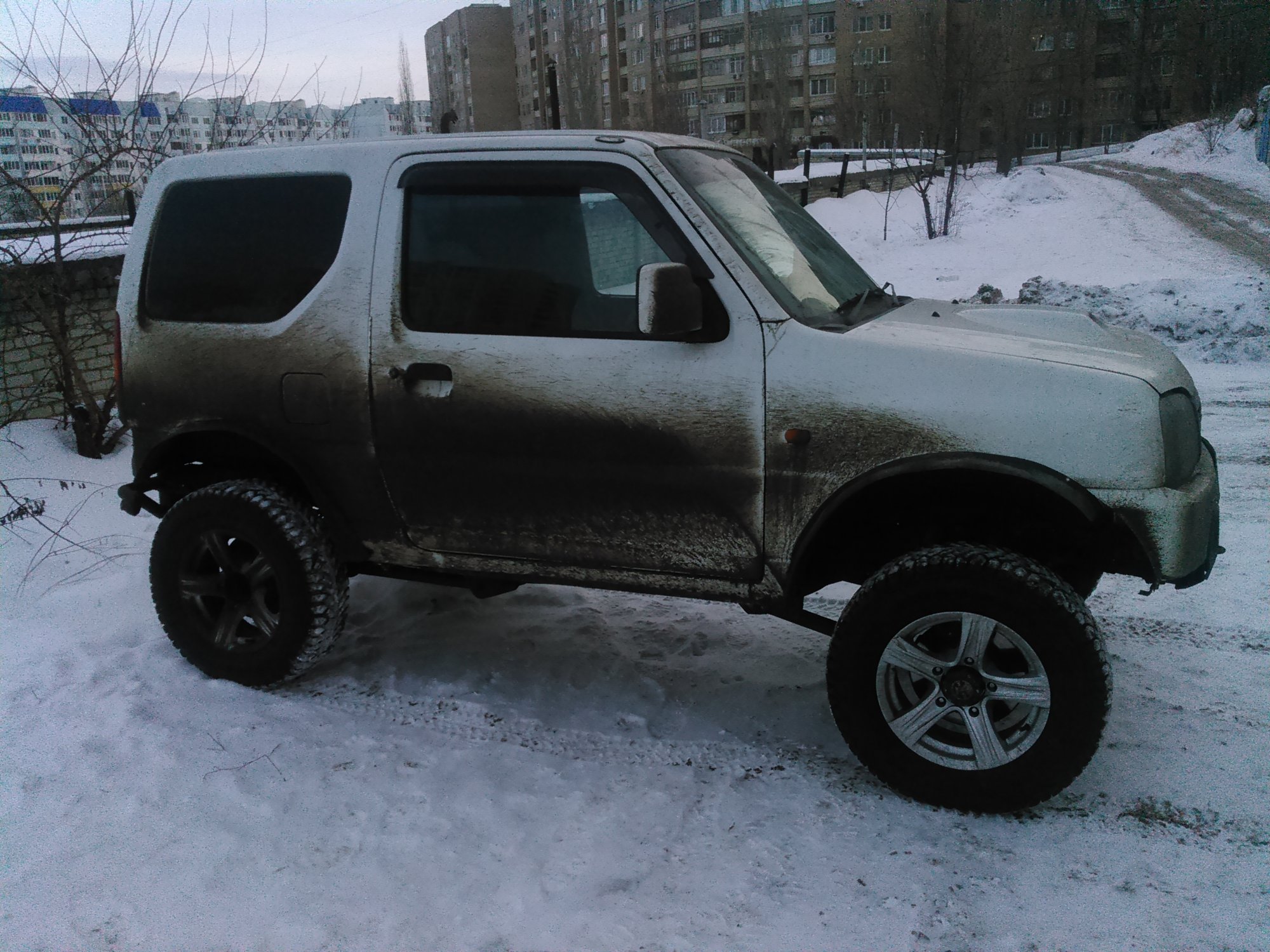

В эти новогодние праздники доделал до конца все и с начала года активно пользую джимку для выявления косяков, на текущий момент не вылезли не выявил. Фото будут ниже.

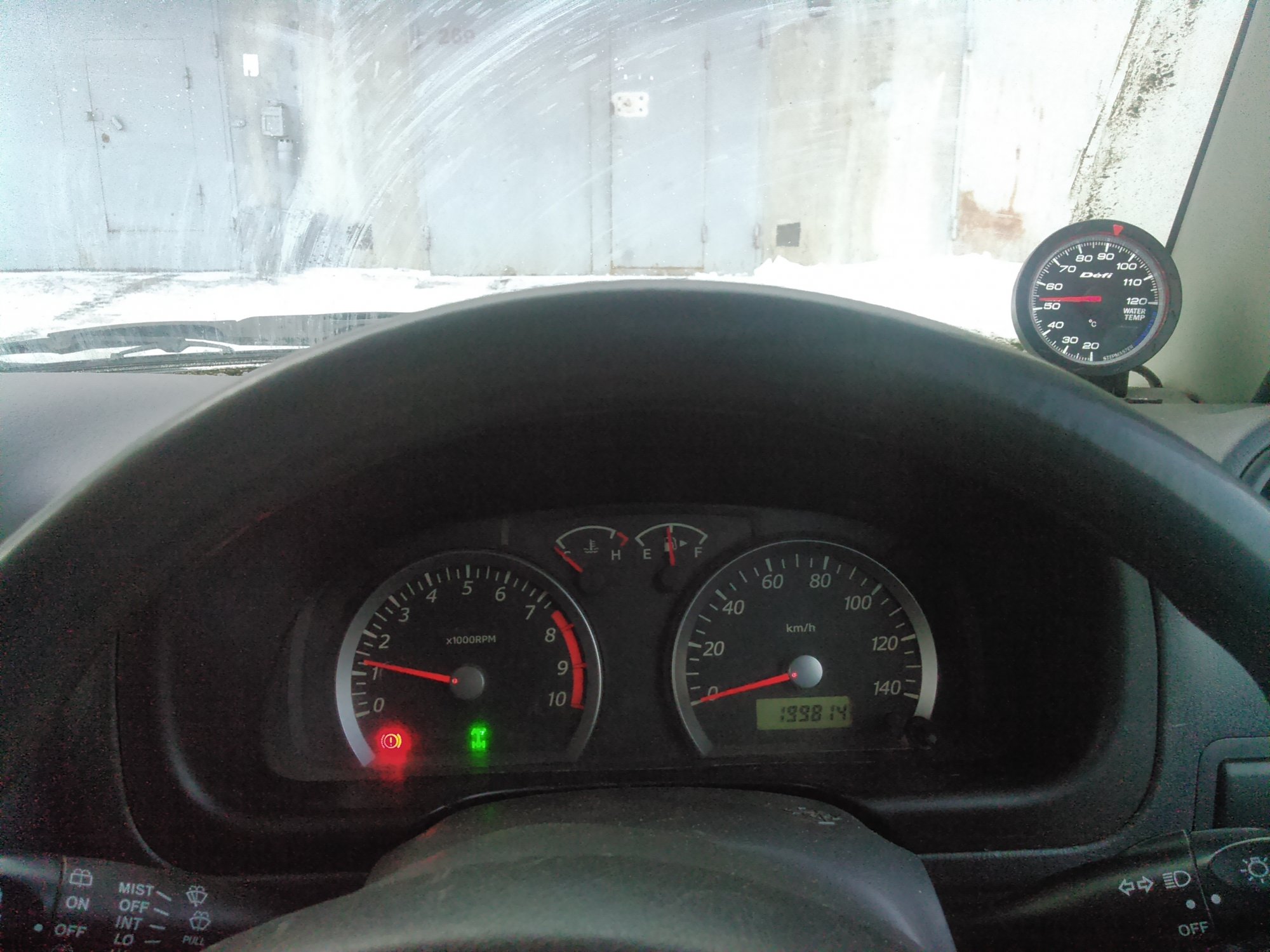

Выносной датчик температуры поставил потому что на приборке спалил. Однако испытывая авто в полевых условиях, он себя хорошо показал, запищал когда стрела полезла за 100, тем самым предотвратив перегрев когда по снежной целине и снегу ехал.
Еще одни момент чего я получил от того что махнул K6a на m13, при оборотах двигателя 3500 его скорость на 5 передаче по GPS 52-55 км/ч. Что бы ехать 100 двигатель надо крутить до 6800.
Разбираясь почему так получилось, выяснил - у МКПП от m13 по сравнению с МКПП от К6А перадаточные числа в коробке занижены почти в 1,5-1,8 раза. Плюс низки ПЧ в главных парах мостов К6А дало такой результат.
А понижение в раздатках что у М13 что у К6А одинаковое. Если это уже где-то было то прошу прощение за повтор.
