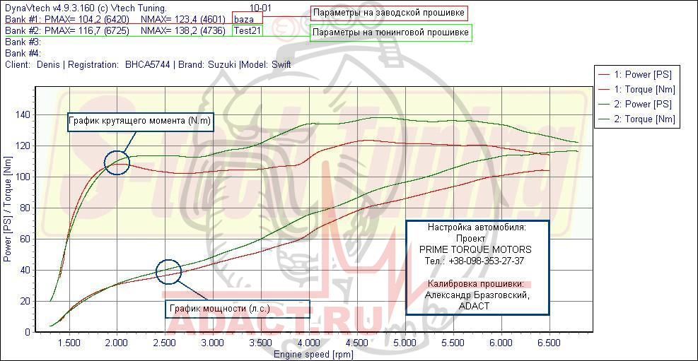

на данный момент откатка вашего нестандарта от 20000 руб[DOUBLEPOST=1475963459][/DOUBLEPOST]Вот Вам кстати свежий график прошики свифта , Наш Коллега и Партнер Геннадий загнал авто на стенд по желанию клиента .

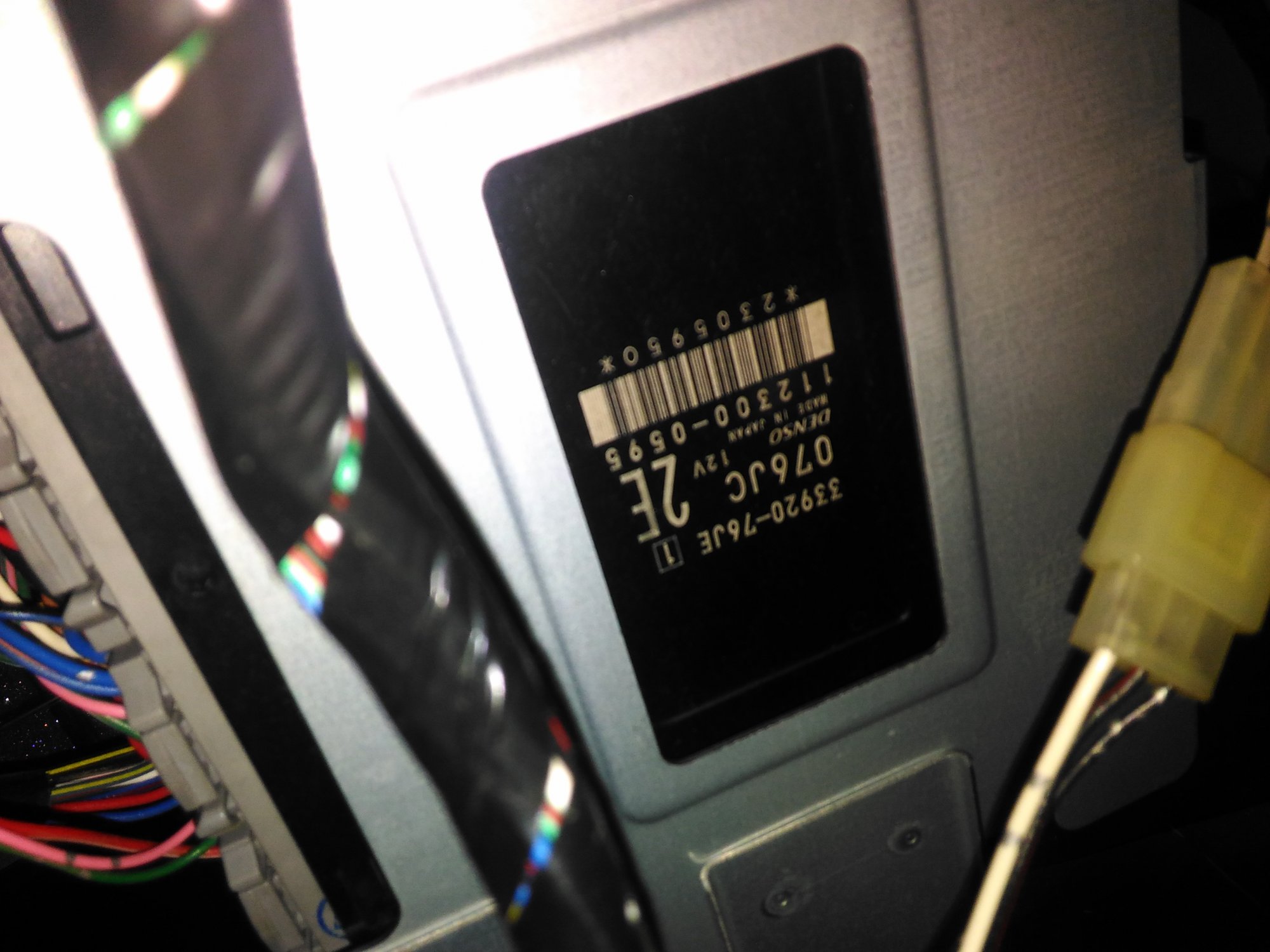

Если я модель блока напишу, сможете сказать: какой вариант применим ко мне?[DOUBLEPOST=1476165215,1476077197][/DOUBLEPOST]Куда все делись?
Чего, 10 тыс. р. никому не нужны?[DOUBLEPOST=1476178605][/DOUBLEPOST]Вот такой блок:
kutun
20 Февраль 2015
Шеви Лачик & Опель Корса
кан шина у этого блока есть , только в разъем обд2 не выведена
блок снимать все равно придется и подключаться к нему на столе[DOUBLEPOST=1476199342,1476199211][/DOUBLEPOST]да , давно хотел написать
куплю кусок проводки от джими 1.3 на блок управления двигателем , можно просто разъемы от блока с кусками проводки см15-20 .
или могу прошить за 50% стоимости за предоставленную проводку :)
