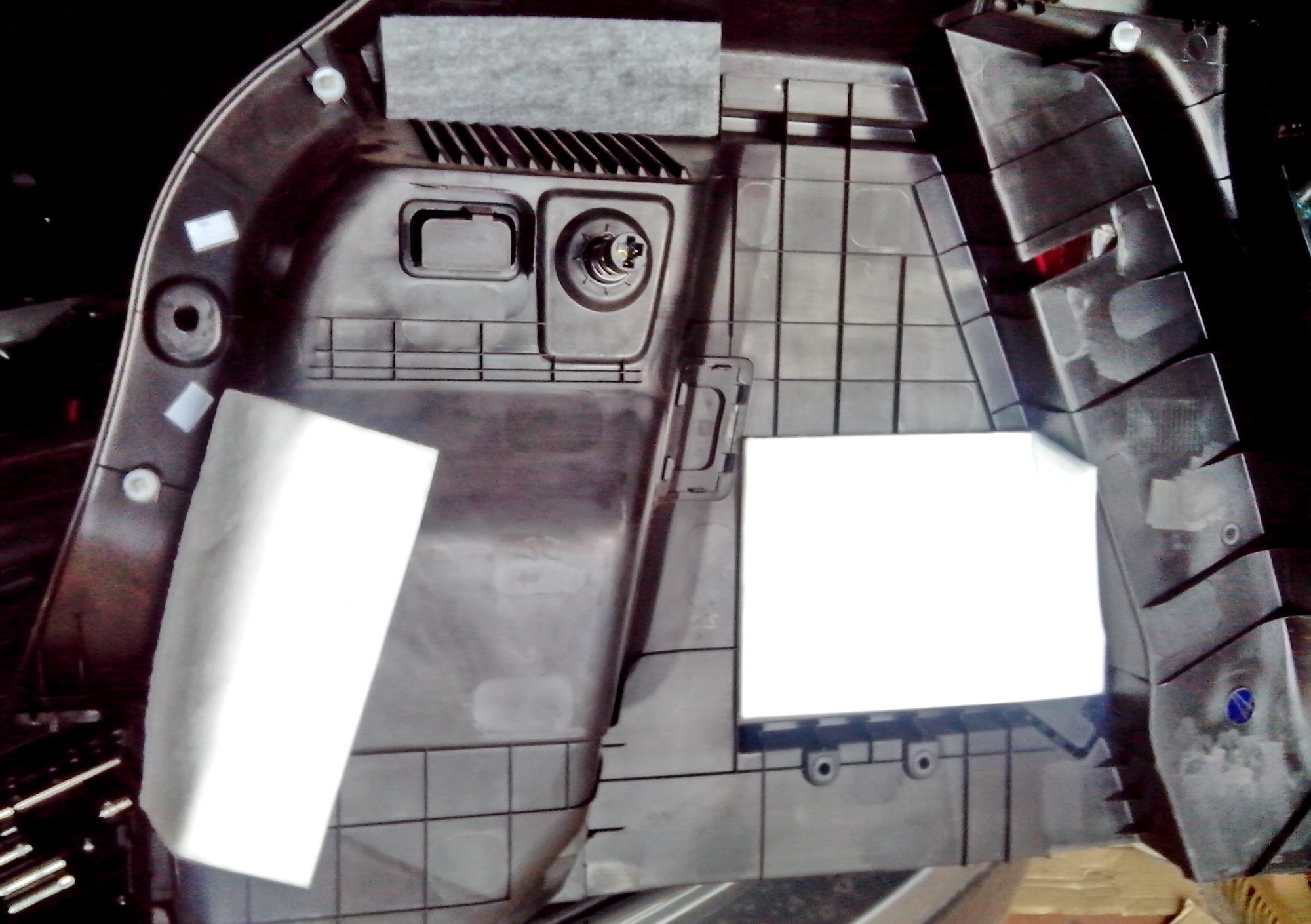

Получилась фотка только одной из боковых панелей багажного отсека - фотал заводскую типа шумку.

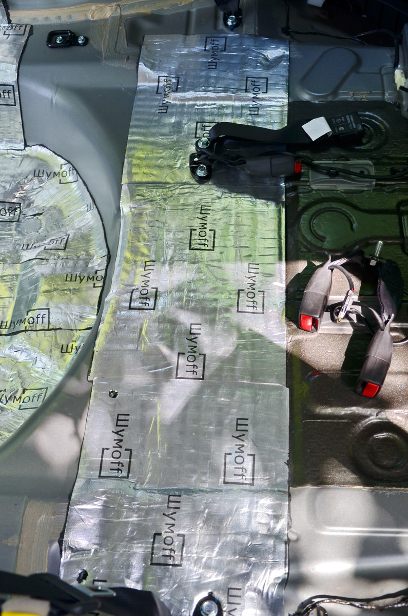

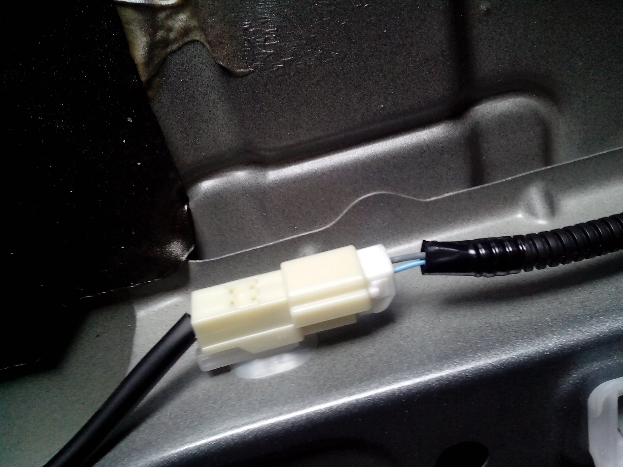

Ну и провода с разъемами для задних ремней безопасности. Подумал, может их вообще отключить и убрать оттуда?

Главное не забыть потом всё на место подключить. А то я после месяца эксплуатации после шумки, обнаружил , что оказывается я забыл при сборке подключить разъёмы розетки и плафона в багажнике. Пришлось опять туда лезть.
ну там это само собой проситься при установке правой панели :) - провода заметно висят...

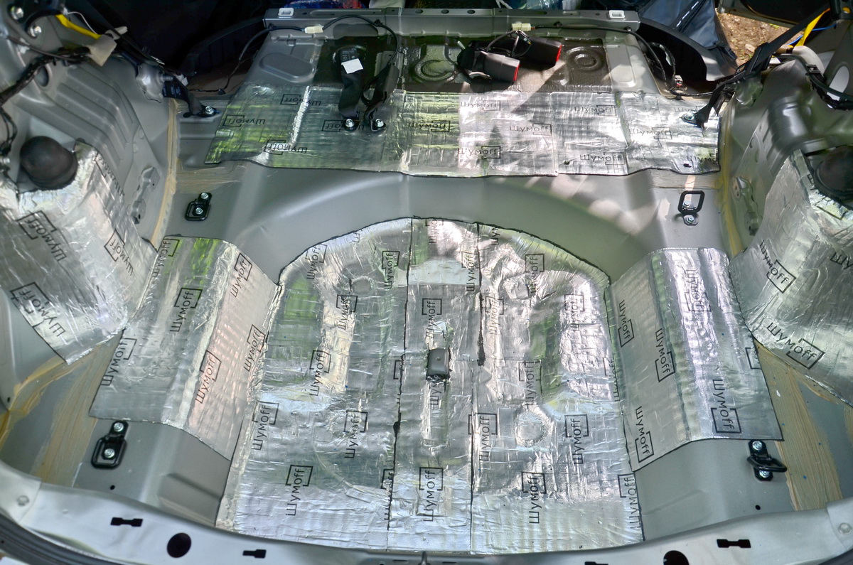

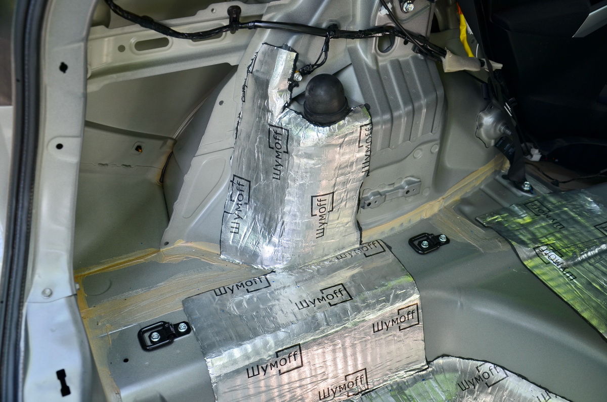

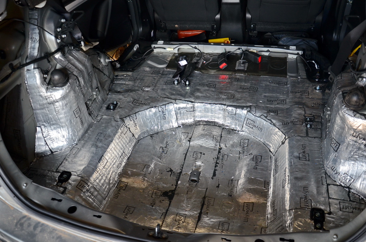

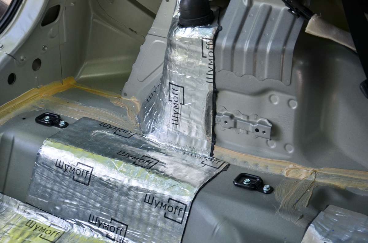

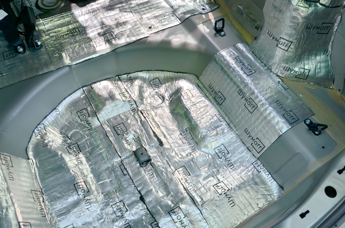

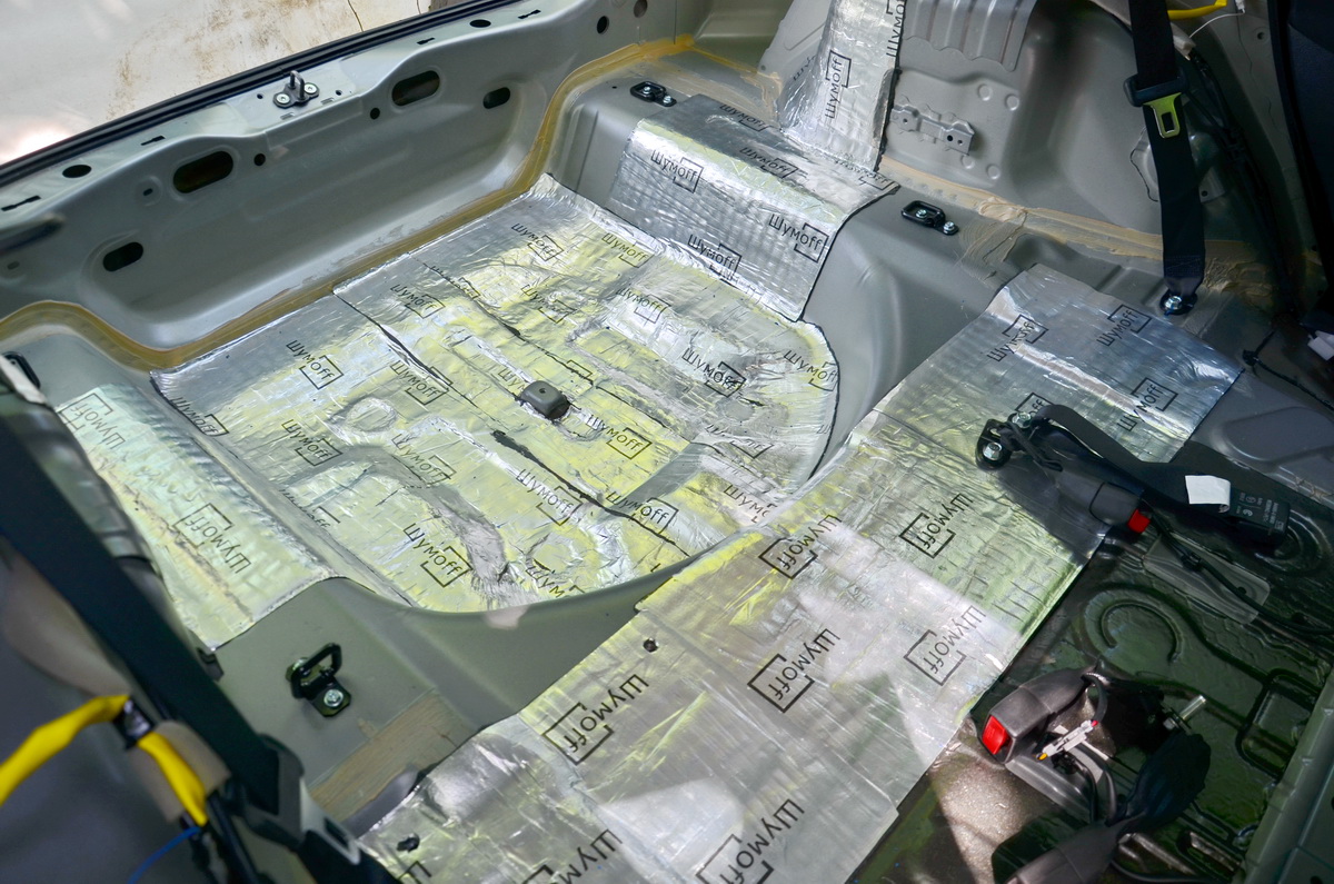

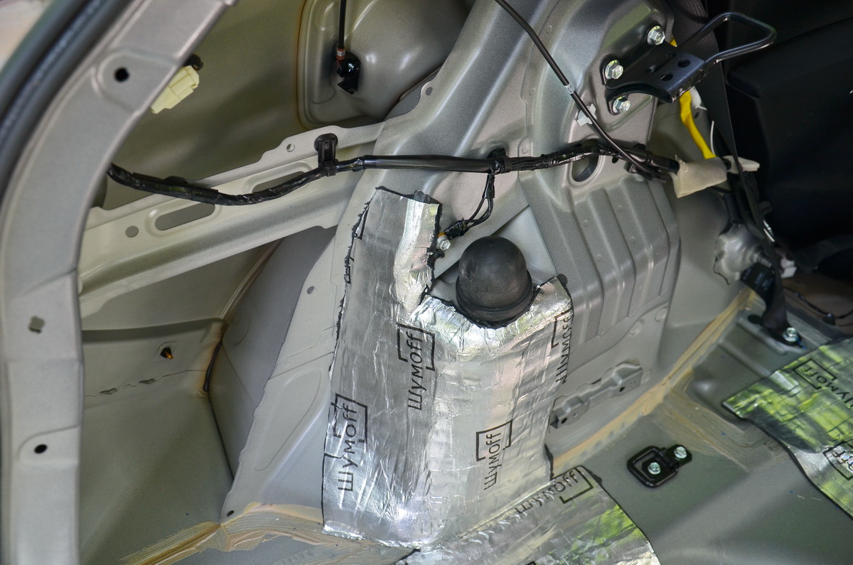

Начал шумит, точнее вибрить задний отсек...
Времени,чтобы сделать за день, особо нет. Да и терпения не хватает. Поэтому постепенно примерно по 2 часа в день. Но процесс по своему интересный. Вот что удалось наваять за два дня:

Молодец,только не послушал ты меня,в местах примыкания боковых накладок к полу багажника приклеил вибру.Вибра 4 мм +шумку слющишь до 2 мм=6 мм.Будешь потом болтами резьбу ловить на 6 мм ниже.

пиночет, Имеется в виду пластиковую боковину? Там где клипсы на днище? Я уже думал об этом... Отверстие сразу продырявил. Думаю, можно будет обрезать в этих местах квадратики до металла. Я вибру раскатываю тщательно, наверное до 2-3 мм.
А шумку тоже катать тщательно?

И там где клипсы тоже.Пластиковые боковины крепятся к аркам двумя болтами.Попробуй сейчас поставить пластик на место,только пистоны и защелки не защелкивай.Увидишь на сколько отверстия в пластике не совпадают с резьбой.Маркером боковину на полу багажника отведи ,чтоб в последствии эти места не клеить.Вибра гасит вибрации за счет увеличения массы подверженного вибрации металла(простое объяснение ).Даже если будут не большие участки не заклеенные виброй,она все равно работает.Шумка изолирует шум за счет толщины и отсутствия разрывов в ней.Ее не надо тщательно прикатывать, она очень липкая.Достаточно рукой прижать.У шумки главное чтоб стыки были плотные и максимальная площадь покрытия.

Mekena, задние крылья из нутри тоже виброй заклей , хуже не будет. А то по ним стучишь , гремят как барабан.
Вот это и есть труднодоступные места.Открой здесь https://www.drive2.ru/b/1356894/ Все в в фотографиях. Я крылья даже посильней заклеил.Поклеил,пришел домой,посмотрел и обратно в гараж.И не останавливайся пока не сделаешь.

пиночет, крылья М4 клеили? Я вот думаю, может там и М3 хватит?
И еще такой вопрос. Если не 100 % виброй будет покрыто, шумка плотно приляжет в этих плешах? А то я переживаю, чтобы не осталось пустот, где мог бы образовываться конденсат...

М4 на крылья.Там на крылья листа 4-5 ушло. По деньгам 100 руб. экономии.По весу тоже не много выиграешь.Промнешь рукой пустоты,шумка эластичная и клейкая,только бумагу понемногу отрывай.Конденсат там ,где перепад температур.А шумка еще и теплоизолятор.он как раз там будет ,где теплый воздух от прогретого салона салона встретится с холодным железом т.е там где нет шумки.Я на Северном Урале не парюсь,а Вы на юге Украины переживаете.

Задний отсек практически готов, не хватило 1 листа шумки, поэтому пока с шумкой не фотал, дозаказал.

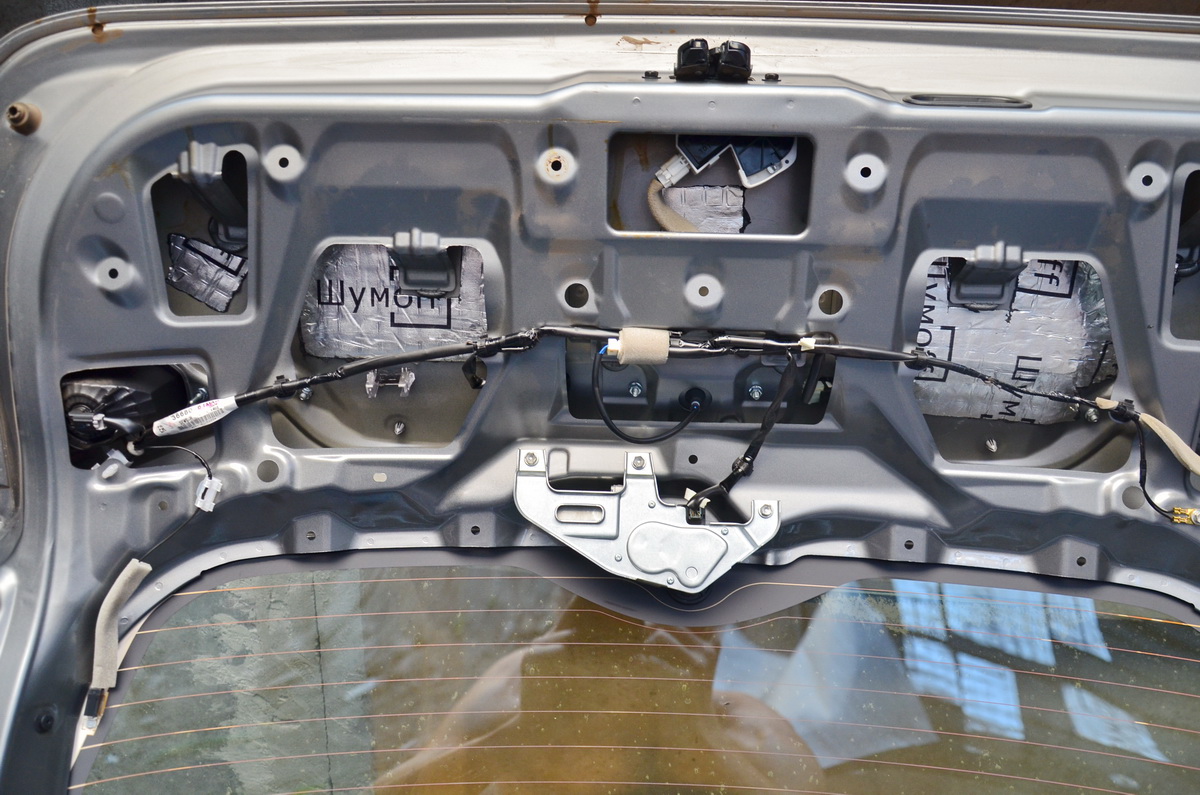

Чтобы поставить точку на задке, по закону жанра снял также и панель задней двери. Кстати, постучите по этой панели - вибро-барабан еще тот.
Поэтому проклеил кусочками вибры (М2) открытые участки на филенке пятой двери, а также квадратиками саму панель, слегка утяжелив ее таким образом.
После этого проклею данную плоскость куском шумоизоляции.

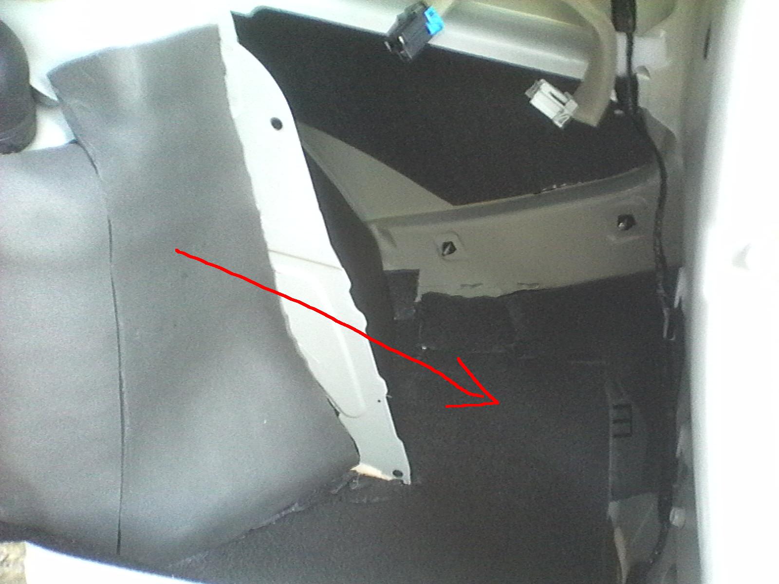

Интересует вопрос надо клеить вибру и шумку на пол в в багажном отсеке заднего крыла? (смотри фото). Не будет ли там скапливаться конденсат и гнить?
Я клеил, но думаю то место не критично. Для того, чтобы конденсат не попадал под вибру следует обезжиривать металл и тщательно прикатывать вибру валиком. Это же касается и места под запаску, пола. Также виброй я прикатал частично задние крылья. Простукивал согнутым пальцем, места, где особенно гупает барабан, клеил разные куски вибры. На крылья использовал вибру 3 мм.
