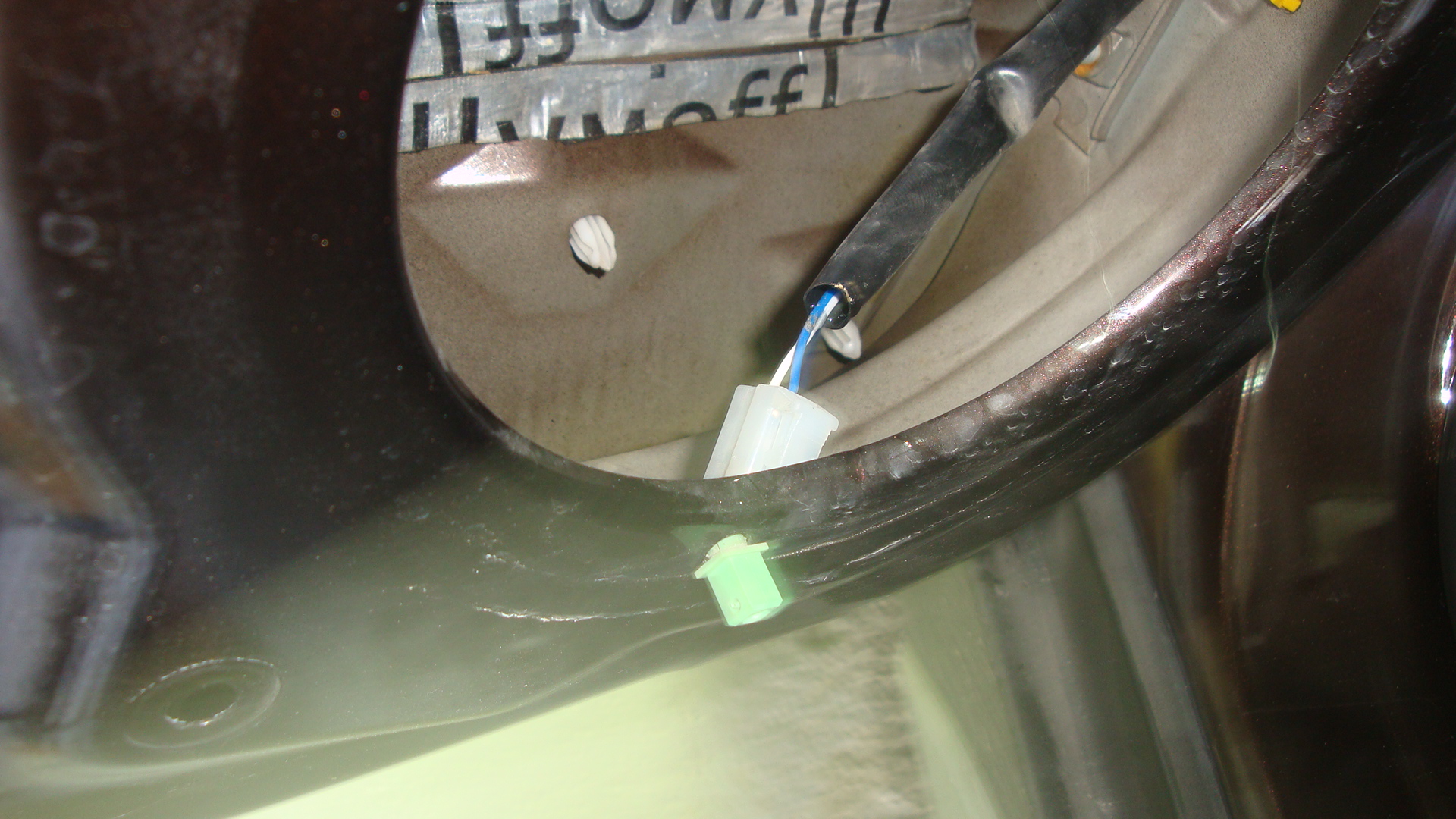

Сегодня закончил шумоизоляцию правой задней двери. Делал потому что, на низких сильно дребезжал ручка открывания двери. После шумоизоляции стало еще хуже. Появились в динамике низкие. Ручка теперь не дребезжит. Дребезжит часть карты с решеткой для динамика. Надо, что то сделать по краю карты.
lesik72
16 Май 2014
1,967
736
МО Серпухов
Отверстия под пистоны заклейте маделином а потом прорежьте ножом крестообразные отверстия. Или купите пистоны с мягкими подкладками. Я действовал по первому варианту, ничего не дребезжит.

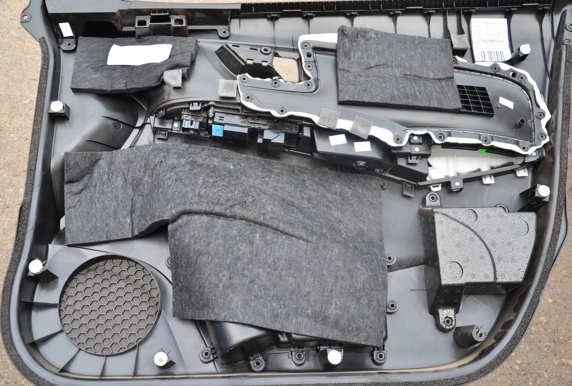

Это я сделал Шумофф П4В. Не целым куском. Пленку я клеить не стал. У меня на предыдущей машине она тоже издавала звуки.[DOUBLEPOST=1436096766,1436096655][/DOUBLEPOST]По периметру я только ни чего не приклеил. Что за материал приклеили по периметру.
Это не моя работа, тут использован шумопоглотитель Ultimate Sound Absorber 5 мм.
Но могут быть и другие материалы, например самый эффективный Герметон, но он дорогой.
А Шумофф П4В надо было клеить на металлич.карту дверей.

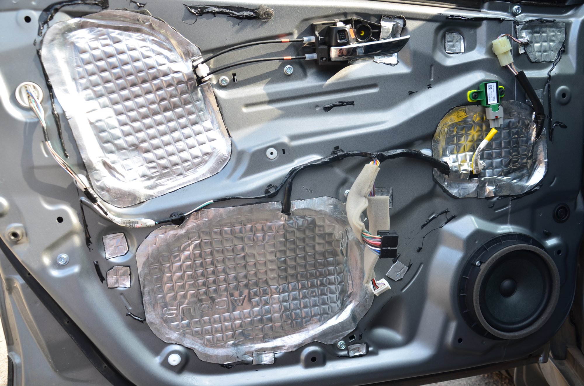

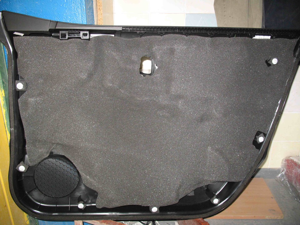

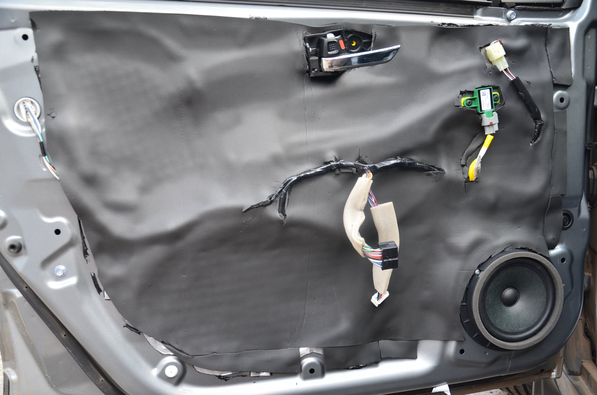

Шумлю двери. Потренировался пока на задней, сегодня закончил. Да уж, что тут сказать... при простукивании с внешней стороны зашумленной и нетронуто-девственной - это ж две большие разницы! Только для того, чтобы избавиться от этого пустого барабанного звука, стоит игра свеч.
После дверей сразу перехожу к потолку.
Кстати, вибрю, так сказать, легким вариантом, - вибра 1,6 мм.[DOUBLEPOST=1439644664,1439149864][/DOUBLEPOST]Зашумил сегодня переднюю дверь.

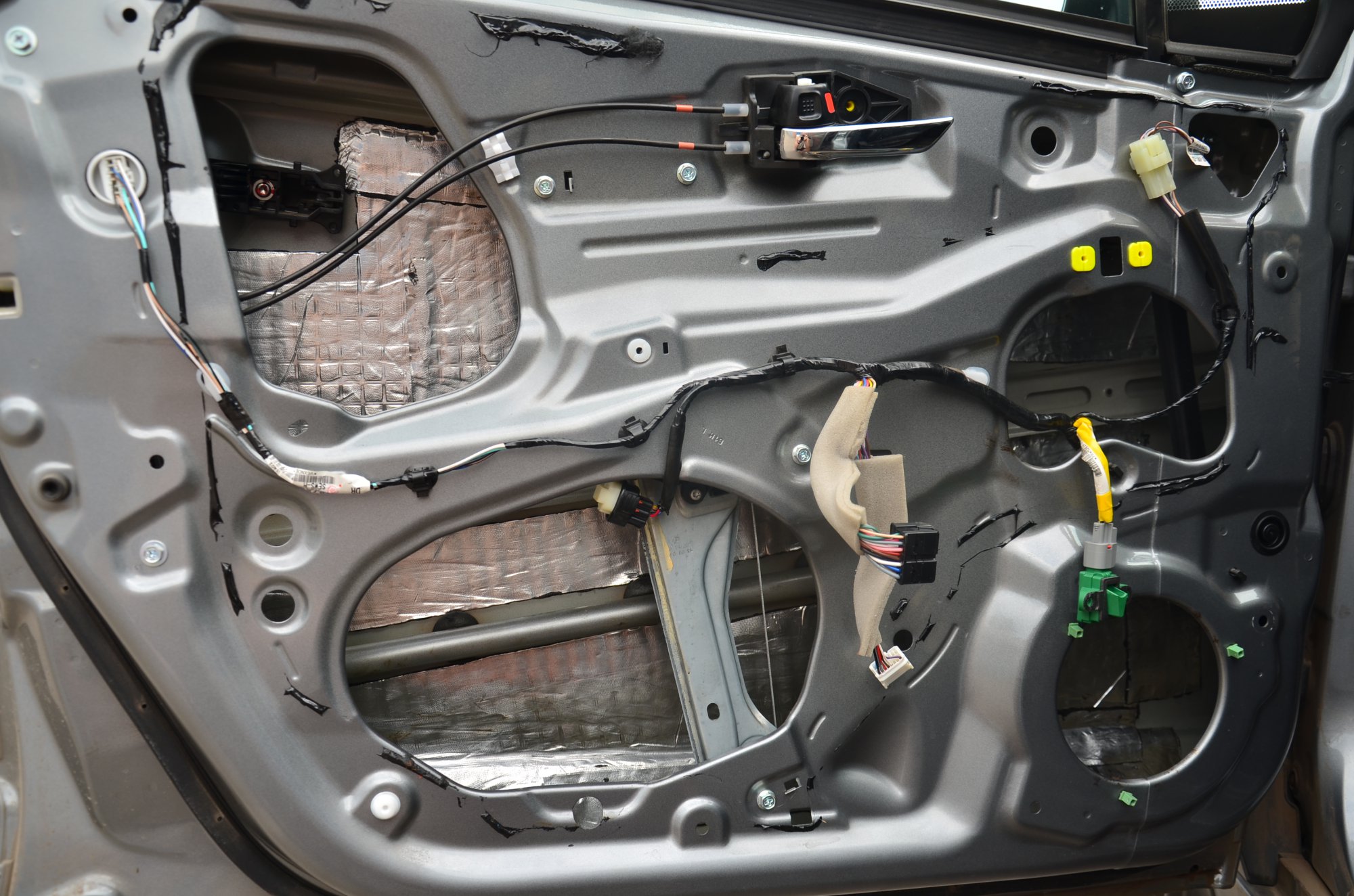

После прикатки виброй только внешней филенки двери, при открывании-закрывании стало заметна тяжесть самой двери. Хотя это всего лишь вибра 1,6 мм. Объясняю это тем, что передняя дверь длиннее задней и центр тяжести ее смещен намного назад.

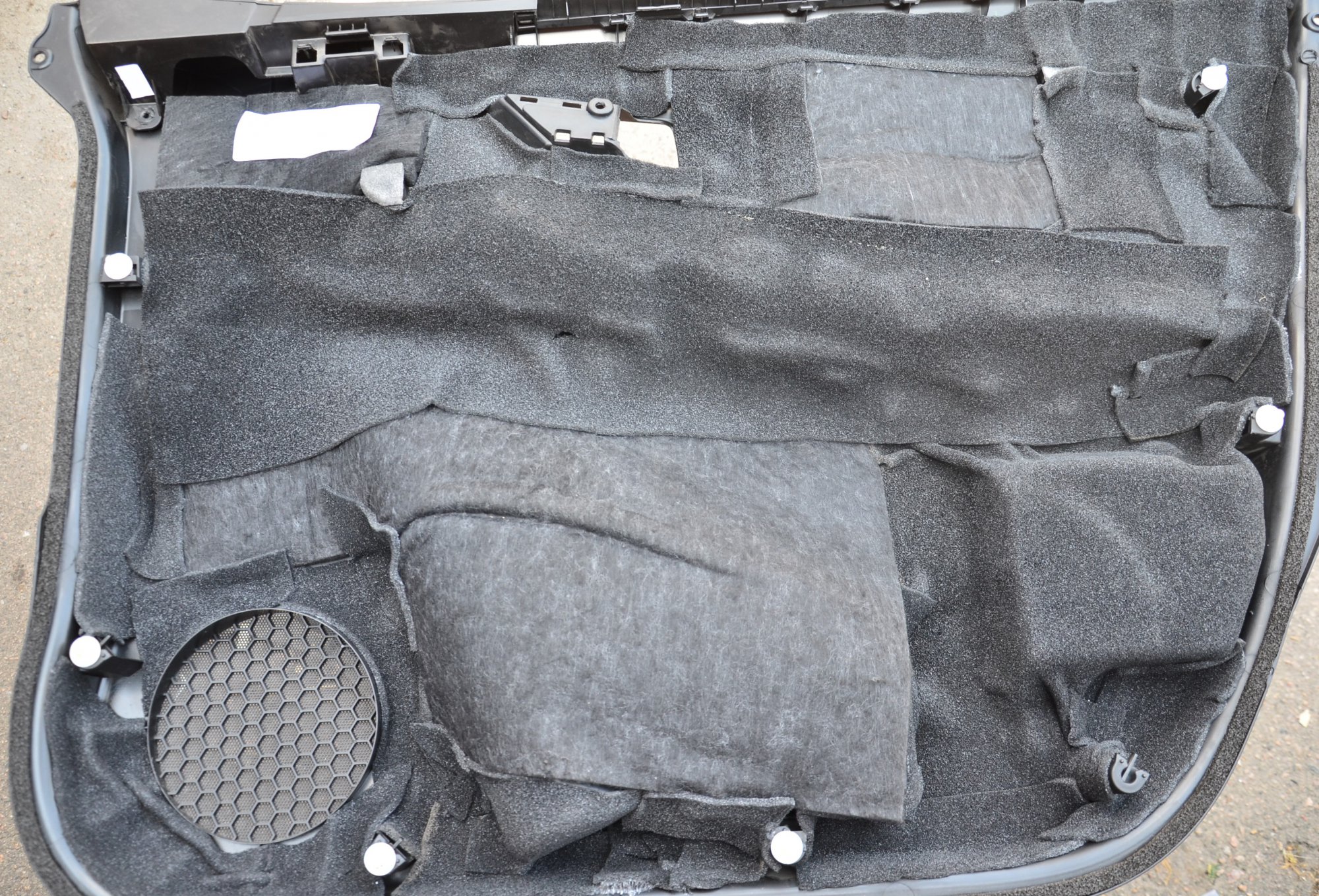

Внутреннюю филенку двери закатывал только технологические проемы. После чего звуко-шумоихолятор Софт 6 мм. Обшивка передней двери уже имеет несколько кусков заводской шумки. Поэтому оклеивал шумопоглотителем-антискрипом Битопластом 5 мм только открытые участки пластика. Антискрип лента по периметру обшивки уже была с завода. Кстати, очень редкое явление.
Звук при простукивании двери теперь, как у Мерседеса! :)[DOUBLEPOST=1440348748][/DOUBLEPOST][DOUBLEPOST=1440348782][/DOUBLEPOST]Закончил сегодня крышу.... :download:

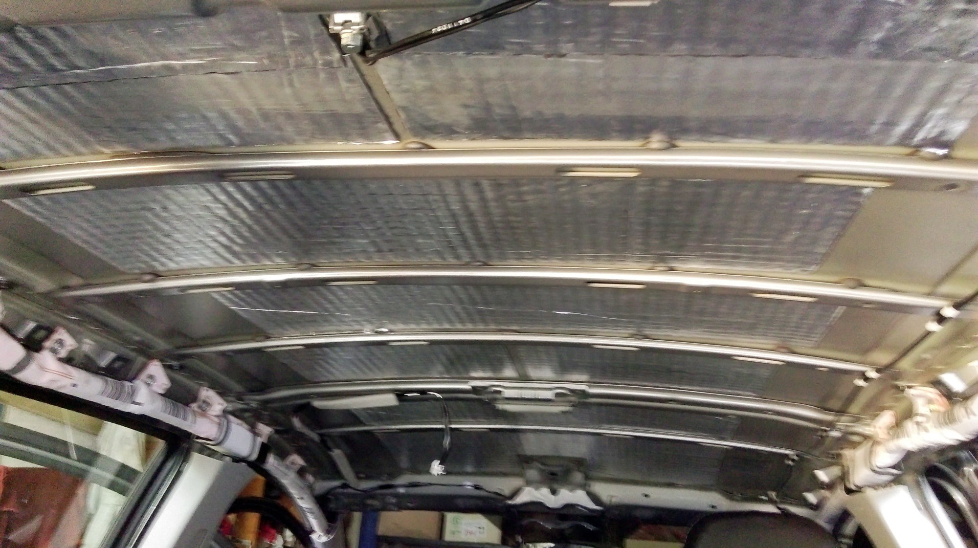

Могу сразу сказать, кто не привык своими руками самостоятельно что-то мастерить в авто. то лучше и не браться. Есть немало нюансов снятия оббивки потолка - снятие козырьков, боковых ручек, фонарей, боковых панелей. Хотя, зная об этих нюансах, то все не так и сложно. Я делал все, так сказать, по наитию, нигде не было четкой инструкции по снятию оббивки, только общие фразы. Теперь же, мне было бы намного проще.
Сняв оббивку, обнаружил на внутренней ее стороне куски мягкой шумки, наклеенной сегментами. (фото 1).
Сама крыша совсем голая, ни одной заплатки вибры нет. Держится на прикрученных болтах по периметру к каркасу. Каркас крепится отдельно. С самой крышей по всей плоскости он никак не соединяется. Между поперечинами каркаса и крышей вставлены кусочки каучука, для амортизации. Все.
Между поперечинами каркаса крыши закатал куски вибры толщиной 1,6 мм, длиной 70 см - не по всей плоскости (Фото 2). То есть, завибрино ок. 70 % всей плоскости крыши.
Поверх вибры металлизированный Софт 6 (фото 3). На заднюю часть чуток софта не хватило. Доклеил оставшимся от дверей спленом типа Изолонтэйп.

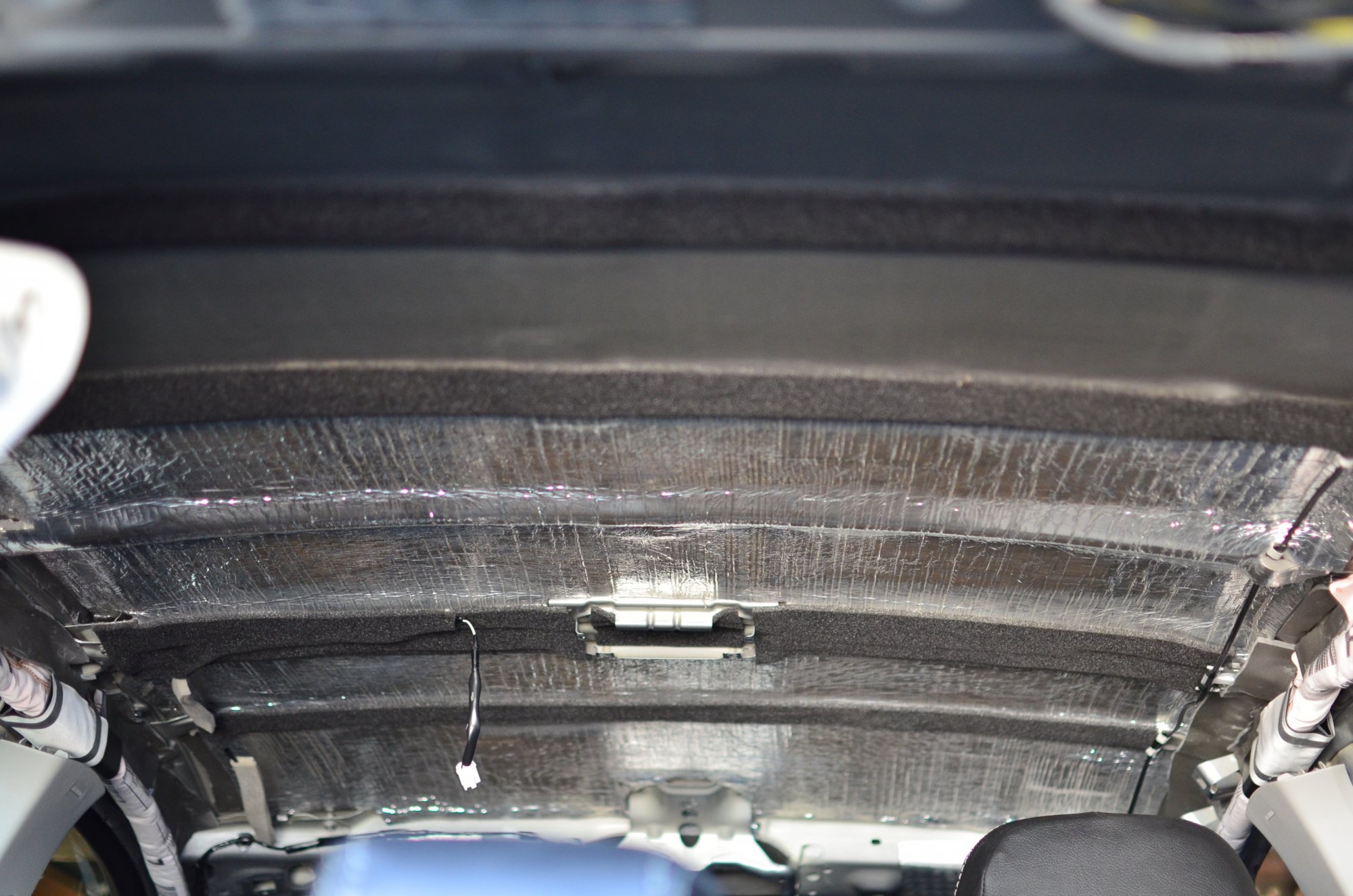

Сами поперечина решил еще сверху проклеить Битопластом 5.

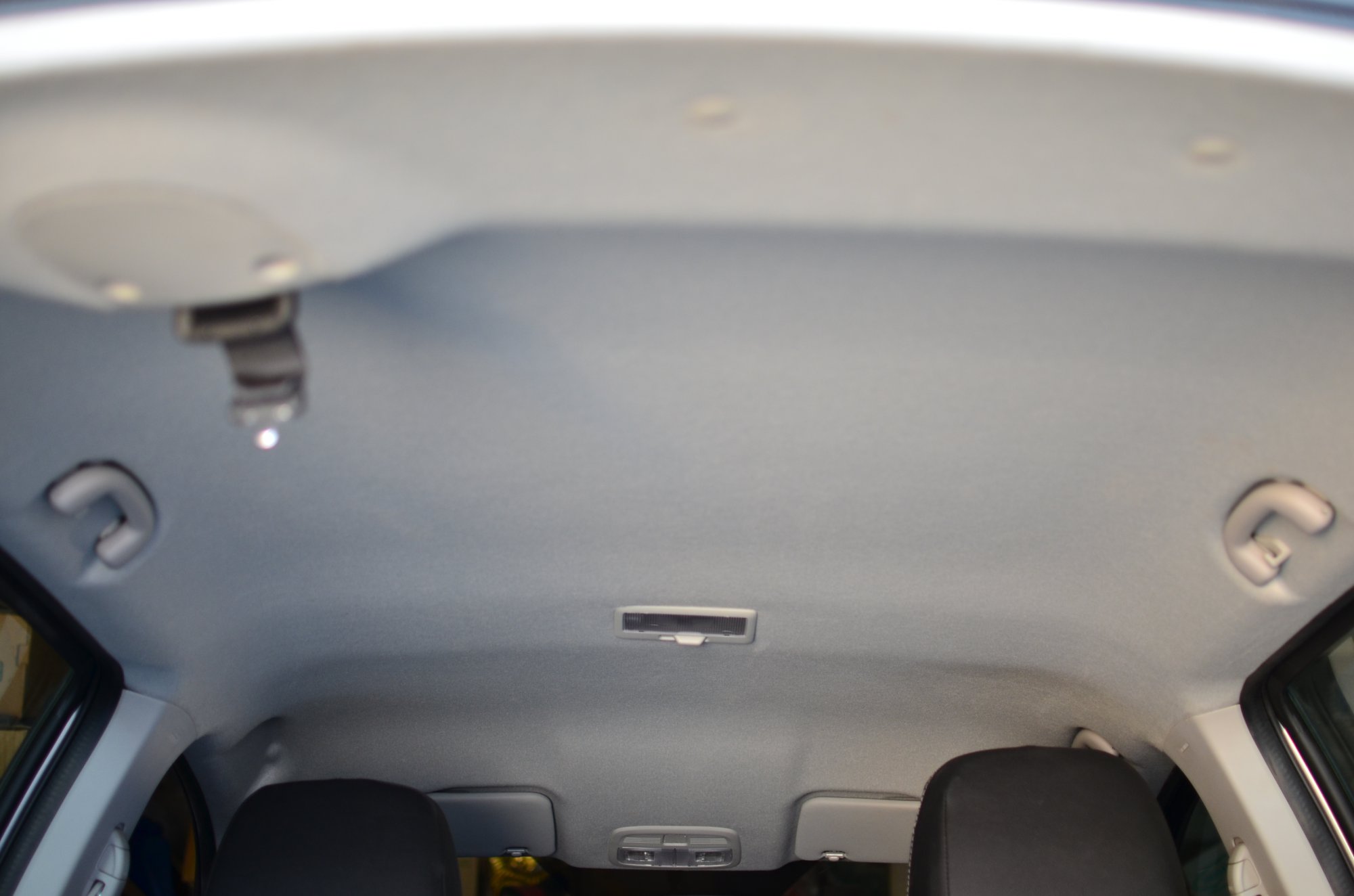

После чего установил и закрепил оббивку потолка (фото 4).
Результат - это стук по крыше. Жаль, что нельзя передать запись этого стука до виброшумки и после. В этом стуке - всё! Теперь глухо и гулко. Опять же, - как в Мерседесе! :good::grin:
Да, кстати, изнутри в салоне оббивка теперь не прогибается при надавливании на нее, а сразу чувствуется твердость потолка - подпирает виброшумка.

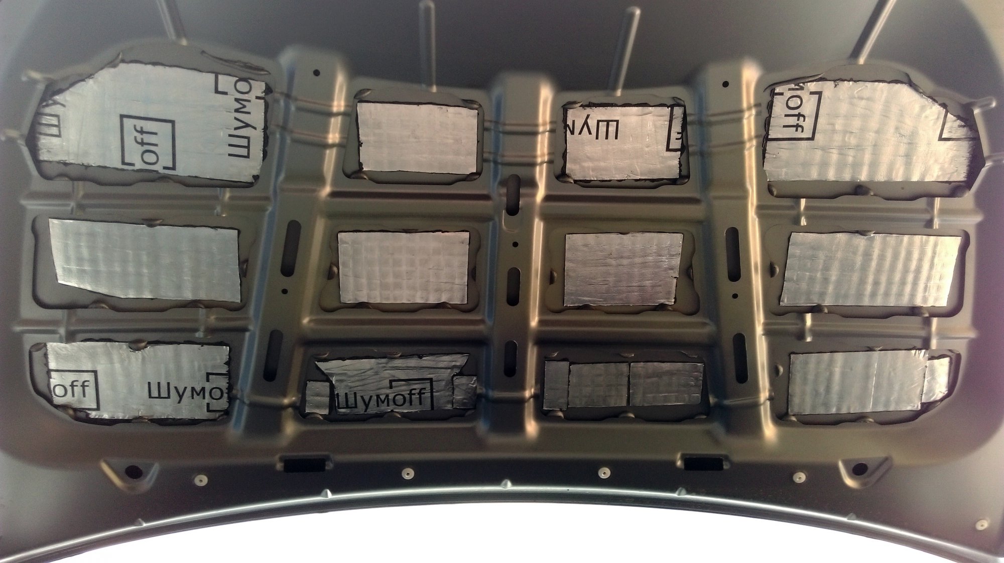

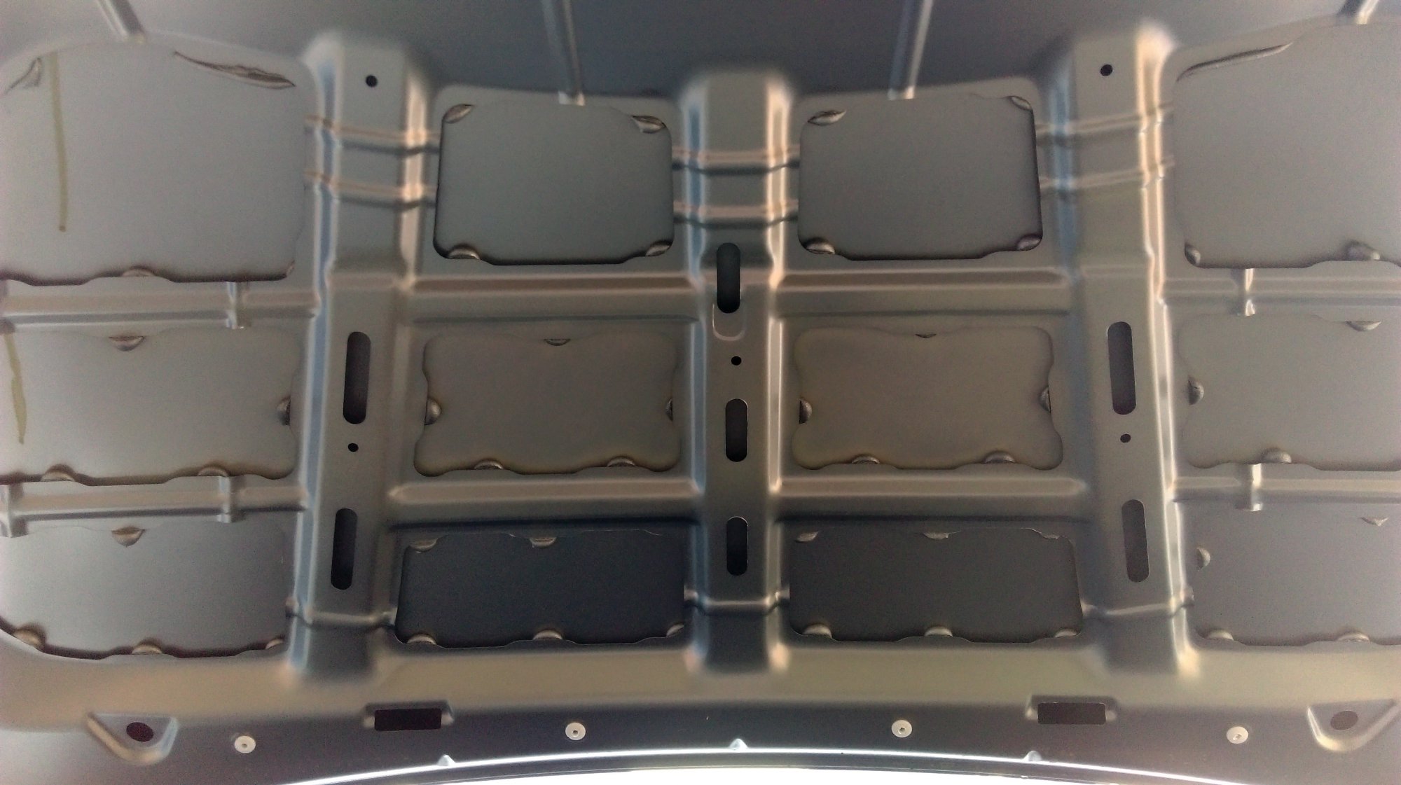

Сегодня завибрил капот. Эта была последняя плоскость, которая звучала, как пустой барабан. Правда, не зашумил, так не было в наличии металлизированного софта, а типа сплена под капот не хотел. Закатал латками из остатков М2 и М1,6:
Вот тоже все про капот думаю. Останавливает одно - нужно ли оно? Будет ли хоть какой-либо эффект , кроме другого звука при простукивании? Mekena, вы заметили изменения при движении внутри автомобиля? Или только по стуку?
после вибро капота? Нет. Он идет как-бы в комплекс работ. И эффект может быть ощутим при езде по трассе на повышенных оборотах. Я не ездил. Я вообще думаю, - все что звучит, как пустой барабан, может издавать виброзвуки разной тональности при езде на повышенных скоростях или плохой дороге. Ну а крыша, капот - это еще звуки от дождя, теплоизоляция от солнца летом и удержание теплого воздуха зимой.
Вообще, на данный момент, я не то, что меньше что-то слышу, - я ощущаю несколько другой комфорт в салоне. Мне кажется авто стал более сбитым конструктивно.
При том, что я применял т.н. лайт-вариант виброшумки, т.е. - без фанатизма.[DOUBLEPOST=1441210153,1441209829][/DOUBLEPOST]Добавлю рассуждение.
Вот просто представьте, - весь кузов звенит при простукивании, сами знаете как.. Кто не стучал - попробуйте. По крыше, капоту, дверям. И теперь представьте, что вы это все только завибрили, хотя-бы на 50-60%. Весь металл стянуло, он стал глухой. Будет эффект?
Я думаю - 100%. Даже без шумки.

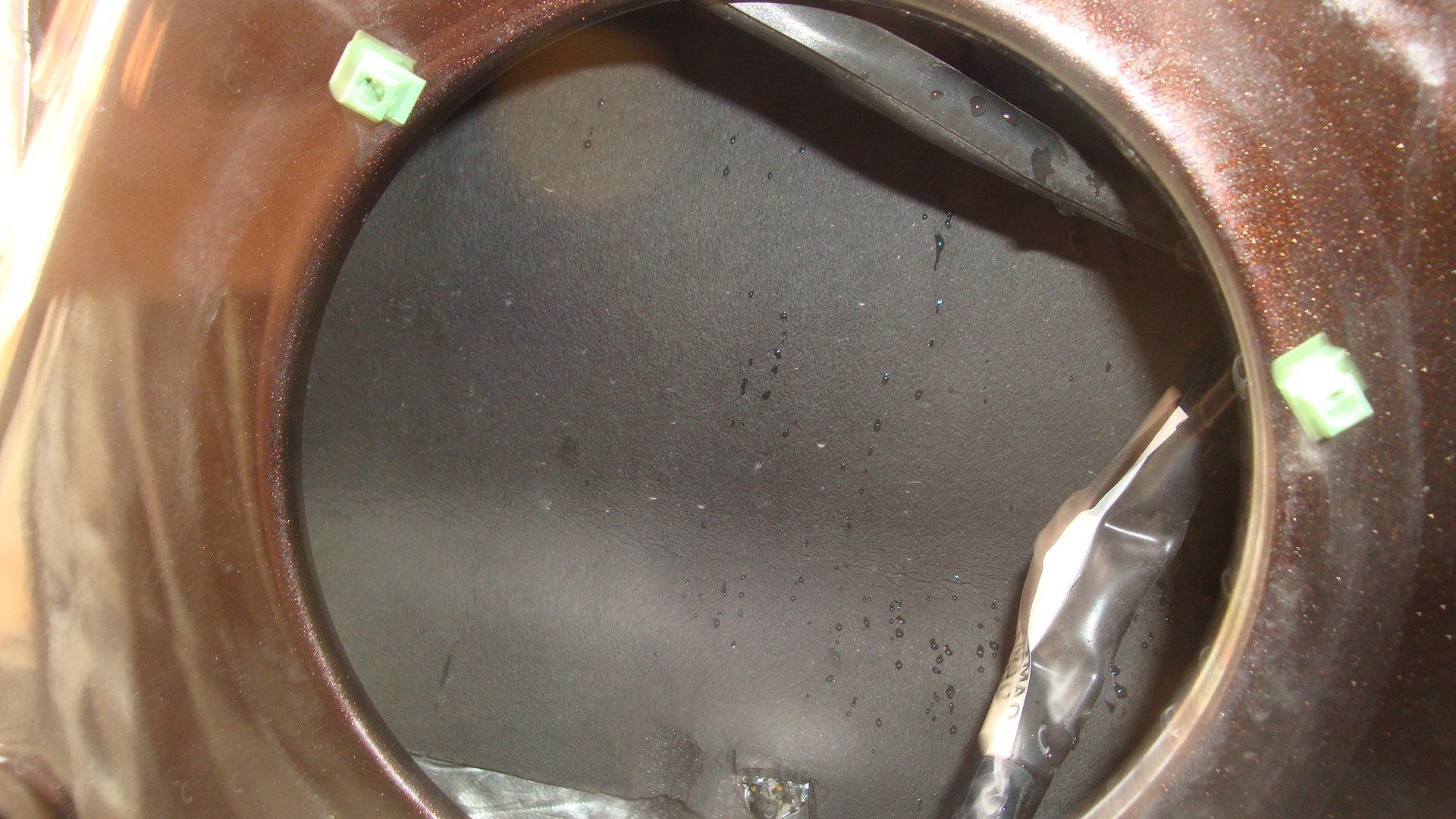

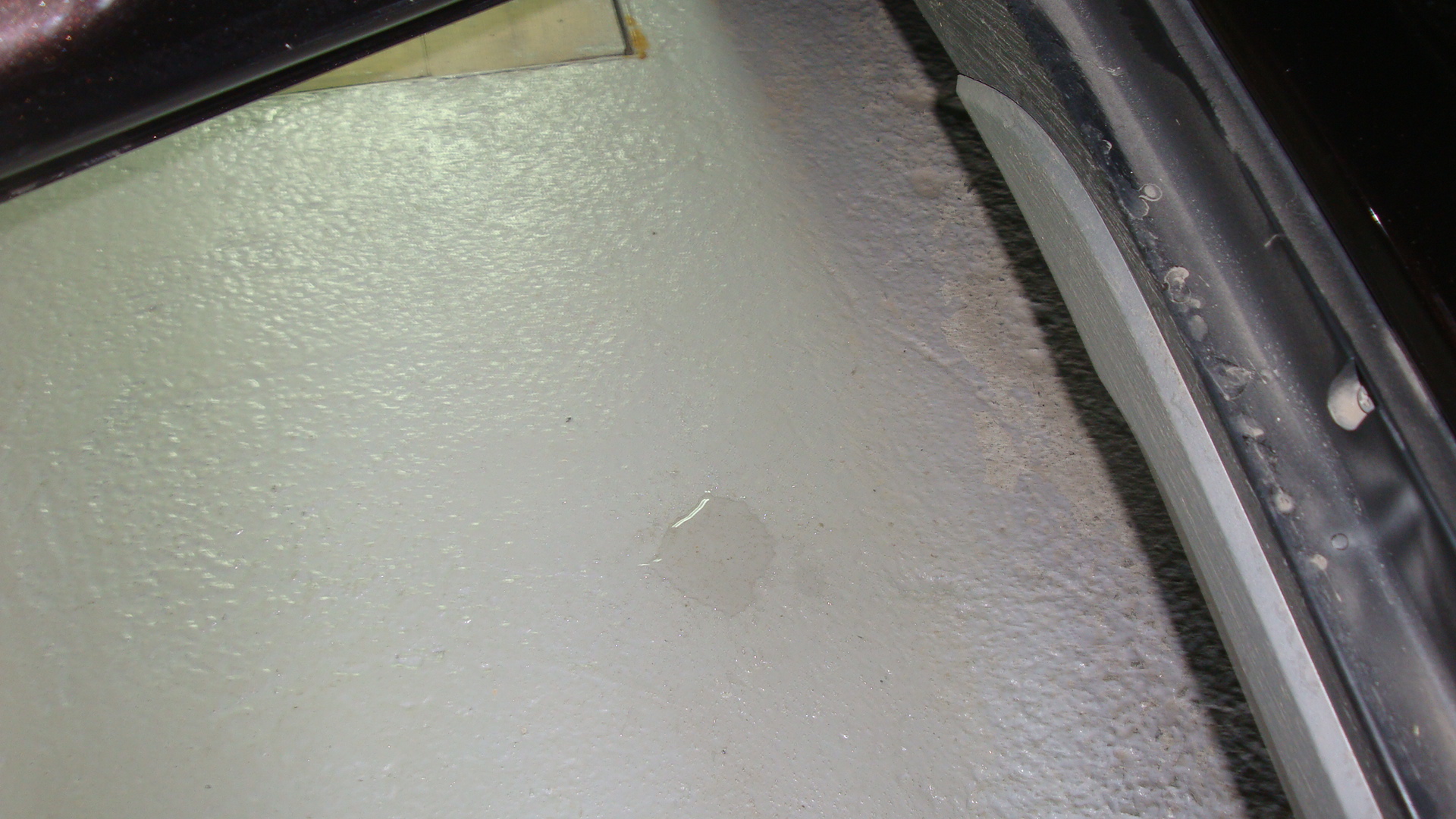

Не помню в какой теме, обсуждалось наличие воды в дверных картах(после дождя).Когда снимал карту на задней левой двери,обнаружил три небольших подтека из отверстий пистонов.Писал здесь https://suzuki-club.ru/threads/75048/page-2#post-1263603 Когда снимал заднюю правую - тоже самое.Абсолютно идентичная картина:Три небольших подтека (на железе двери),отсутствие пыли и следов воды в дверных картах.Все технологические отверстия(на дверях) заклеены виброизоляцией.Пока не закончил эксперименты с ограничителями,динамики и карты на место не ставил.Сегодня прошел сильный ливень.Вот что я обнаружил.Правя дверь
левая дверь
На снимке правой двери видно,что внутри двери капли есть ,а на внутреннем пороге - ни капли.Подтеки скорей всего от "химии" и последующей мойки ВД.Вывод: 1. Да, уплотнители стекол пропускают воду.Но для отвода воды есть дренажные отверстия. 2. Виброизоляция(хотя бы на технологических отверстиях) выполняет не только свое прямое предназначение ,но и является ГИДРОизоляцией.

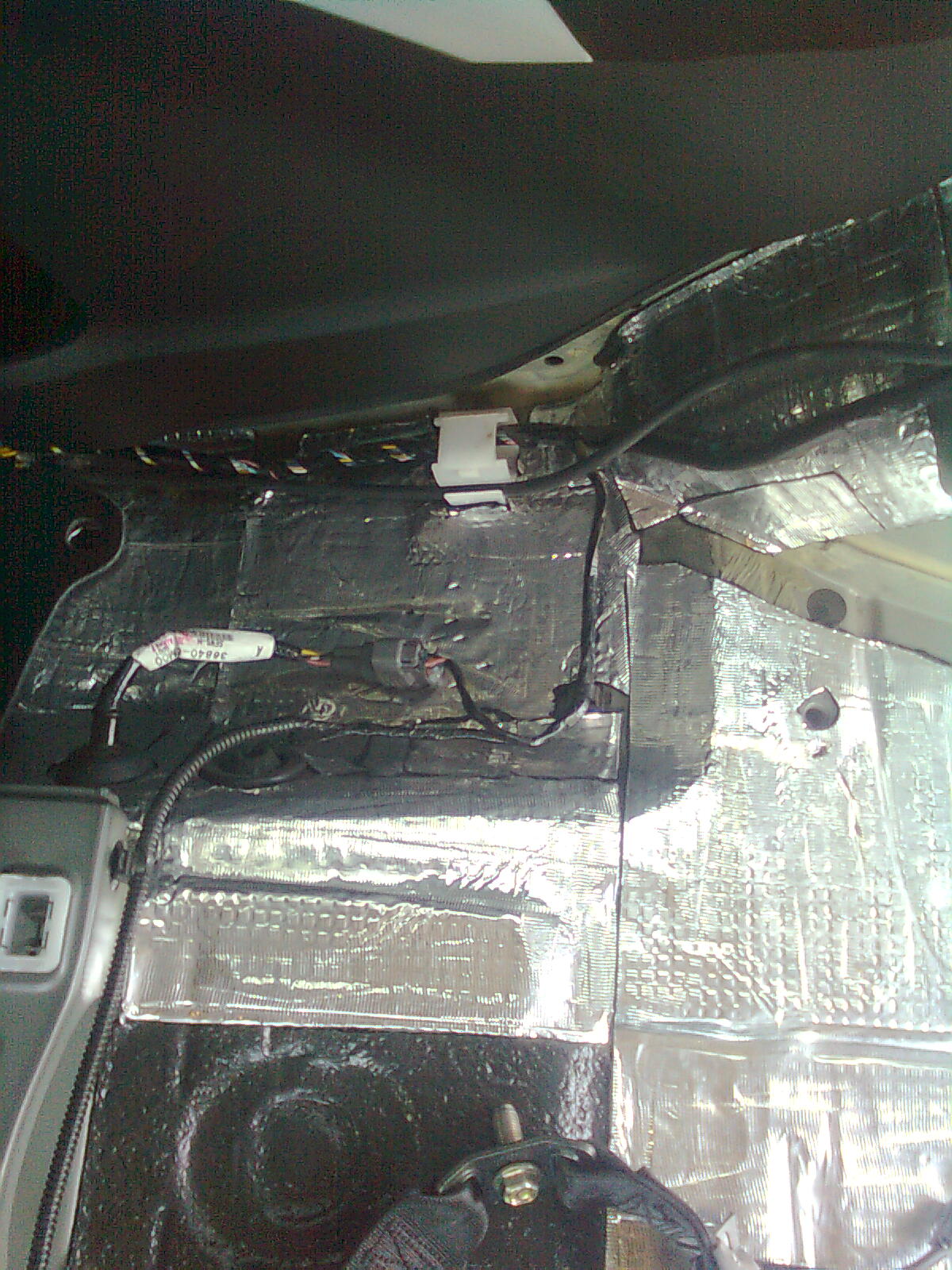

Зашумил и я свой багажник и задние арки.Вибра Викар 3 мм,шумка 4мм.Фотки делал в процессе.Закатал всё по максимуму.Спасибо друзьям с форума за советы.Учел их опыт и ошибки.В процессе сборки трудностей с посадкой деталей не возникло.Эффект ощутим стал с первых км.Сам процесс доставил одно удовольствие.Люблю такие занятия.Бюджет составил ровно 600 гр(24$)
