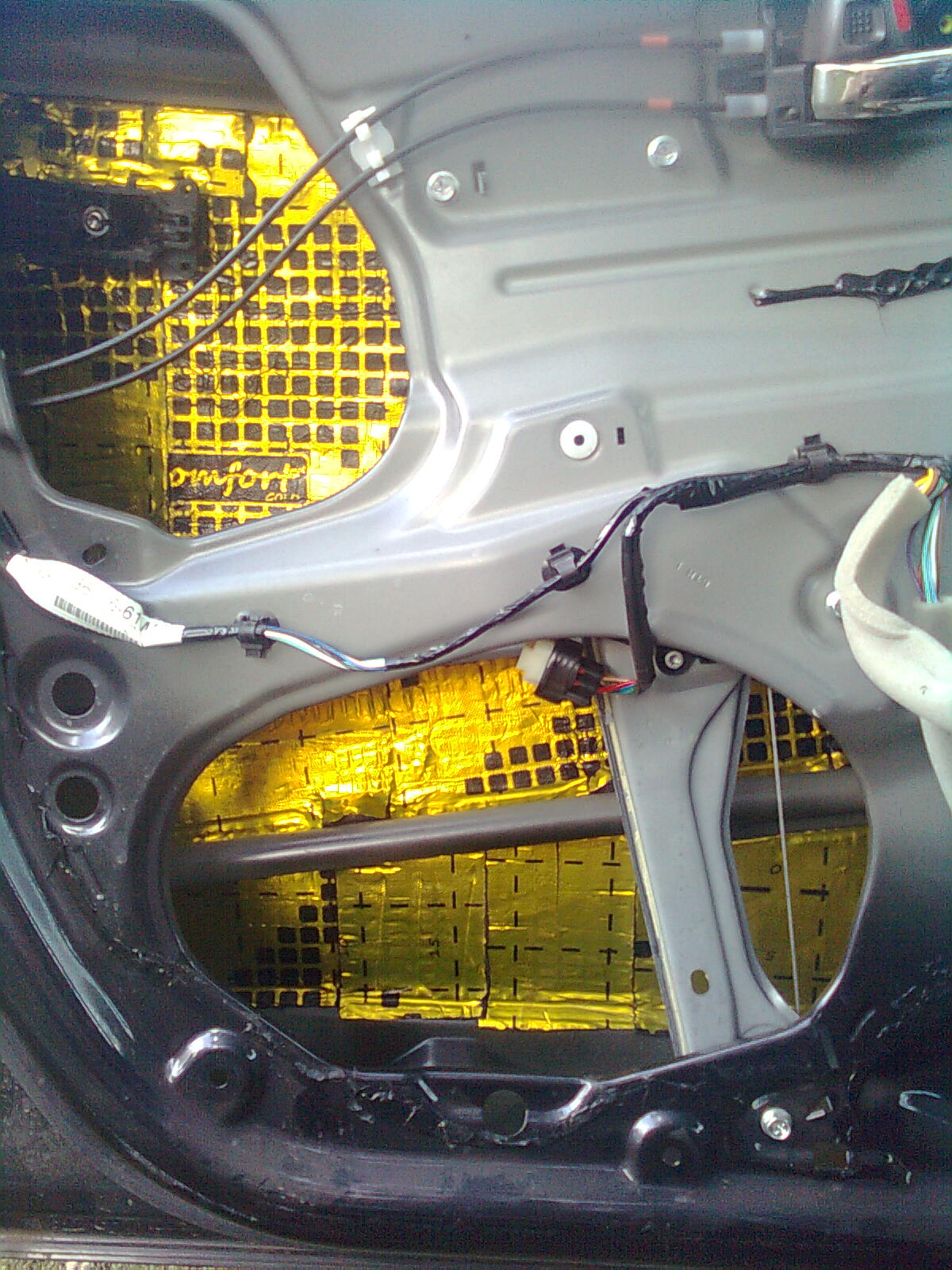

Вот такую вибру я брал себе.Вот фотки в процессе
Катал уже металлическим валиком.Всё точно так,как я делал на Приоре
Это часть шумки.Лист разделил на две части для удобства поклейки и вырезания окон под провода и ручки.Клеить нужно один раз.Второго шанса не будет.Липкость сумашедшая.С трудом отдирается как от метала так и от рук.Карту двери не фоткал.
Это часть шумки.Лист разделил на две части для удобства поклейки и вырезания окон под провода и ручки.Клеить нужно один раз.Второго шанса не будет.Липкость сумашедшая.С трудом отдирается как от метала так и от рук.Карту двери не фоткал.Нового ничего о звуке,шуме и пр. не напишу.Кто это сделал-поймет,кто еще не сделал-того еще ждут впереди эти приятные моменты.
