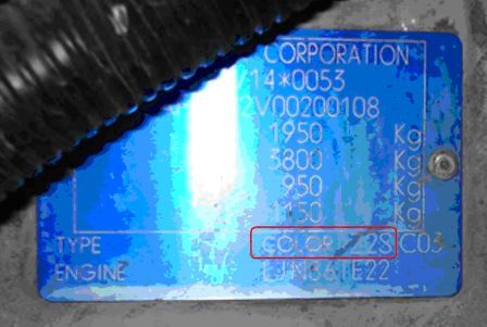

У Лианы не большая гамма цветов. Цвету соответствует конкретный номер. Их не так много. У меня, например серебряный - цвет Z2S. Причем, сначала нашел в инете, а потом увидел в документах на машину. Вот, что в инете есть: Suzuki motors поставляет такие наборы под номером 99000-10415-… или 99980-03402-…
Добавив к первой части номера (99000-10415-… или 99980-03402-… ) код нужного Вам цвета (например Z2S)– получим артикул баллончика.
Для нашего примера (Z2S) мы получим каталожные номера: 99980-03402-Z2S- набор для подкраски; 99000-10415-Z2S – баллончик с краской.

В экзисте выдает 99000-10415-Z2S набор,а это 99980-03402-Z2S карандаш для подкрашивания.

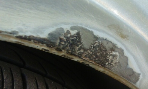

на крыле около колеса обнаружил что появилась ржавчина, думал зачищу шкуркой и покрашу заново, но при стирании краски заметил что металл под ней какой то неравномерный, где то блестящий ровный а там где в основном была ржавчина то неровный и цвет другой. что это можнт быть и как избавиться!?

ржа делает своё дело.Раньше я на "шахе" её удалял до металла ортофосфорной кислотой.

вопрос в том где тут ржа? я просто в этому новичек. видите блестящее покрытие - ну это металл, я понимаю. но вот это вещь другого цвета - я так и не понял что это. тоже думал что налёт, пытался счистить его, так протер до дыры но блестящего металла так и не увидел! а может это и есть металл но не блестит просто?)
Раньше сталкивался с таким (на старой машине Mazda 626).
Этот метал еще держится, но уже с ним ничего не поделать. Чуть позже будет дырка.
Зачистить до блеска его уже не возможно.
Странно что у Вас уже ржа пошла.
У меня машина 2004 г - без антикоров, ездила по Москве (и сейчас ездит) - прошлым летом внимал все локера, мыл и все осматривал - никаких проблем нет.

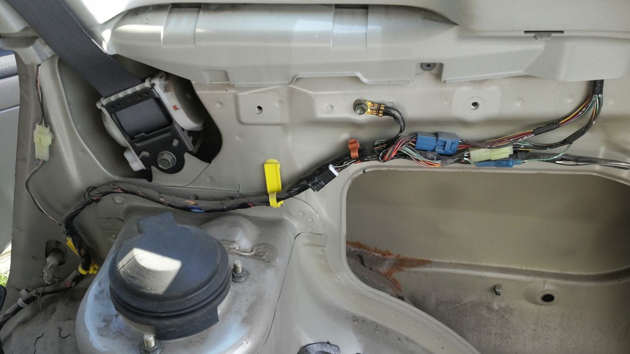

Здравствуйте! Подскажите что можно сделать.
Правое заднее крыло:
Левое заднее в лучшем состоянии, но тоже подтекает. Через клипсы натекло. И снаружи стало виднется. :(

У меня нечто похожее на заднем правом крыле (внутри) - но это скорее всего причина замены крыла.
Полковник
4 Июль 2011
3,179
945
Grand Vitara New 2,4 и др.
Одноклубники, это результат необработанного антикоррозийными составами изнутри кузова автомобиля. Упустили момент. Но ничего страшного. Сейчас нужно использовать хороший антикор, который очень долго не будет сохнуть, пробивать ржавчину и иметь действенные ингибиторы коррозии.
Мовиль лично мне не нравится, так как много подделок и качество оставляет желать лучшего.
Купите Растстоп и залейте в крыло. Ещё есть хорошее проверенное военное средство - дешёвое пушечное сало, которое в жаркую погоду течёт (на протяжении все жизни авто), идеально пробивает при небольшом нагреве коррозию, закрывает к ней доступ воздуха.
Короче, протираем это место ветошью, покупаем правильный антикор, и обильно втираем его кистью в тёплом жидком виде.

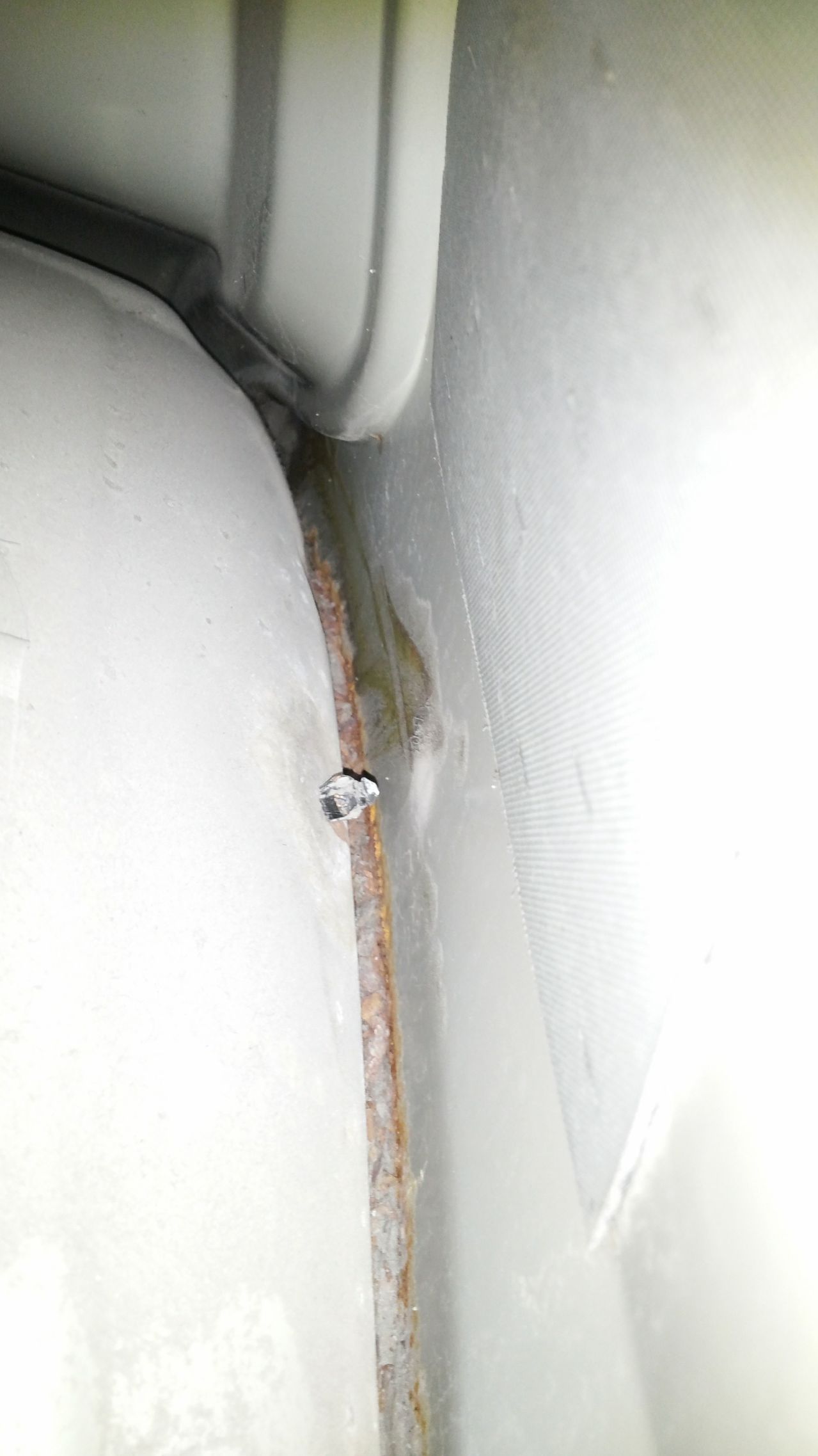

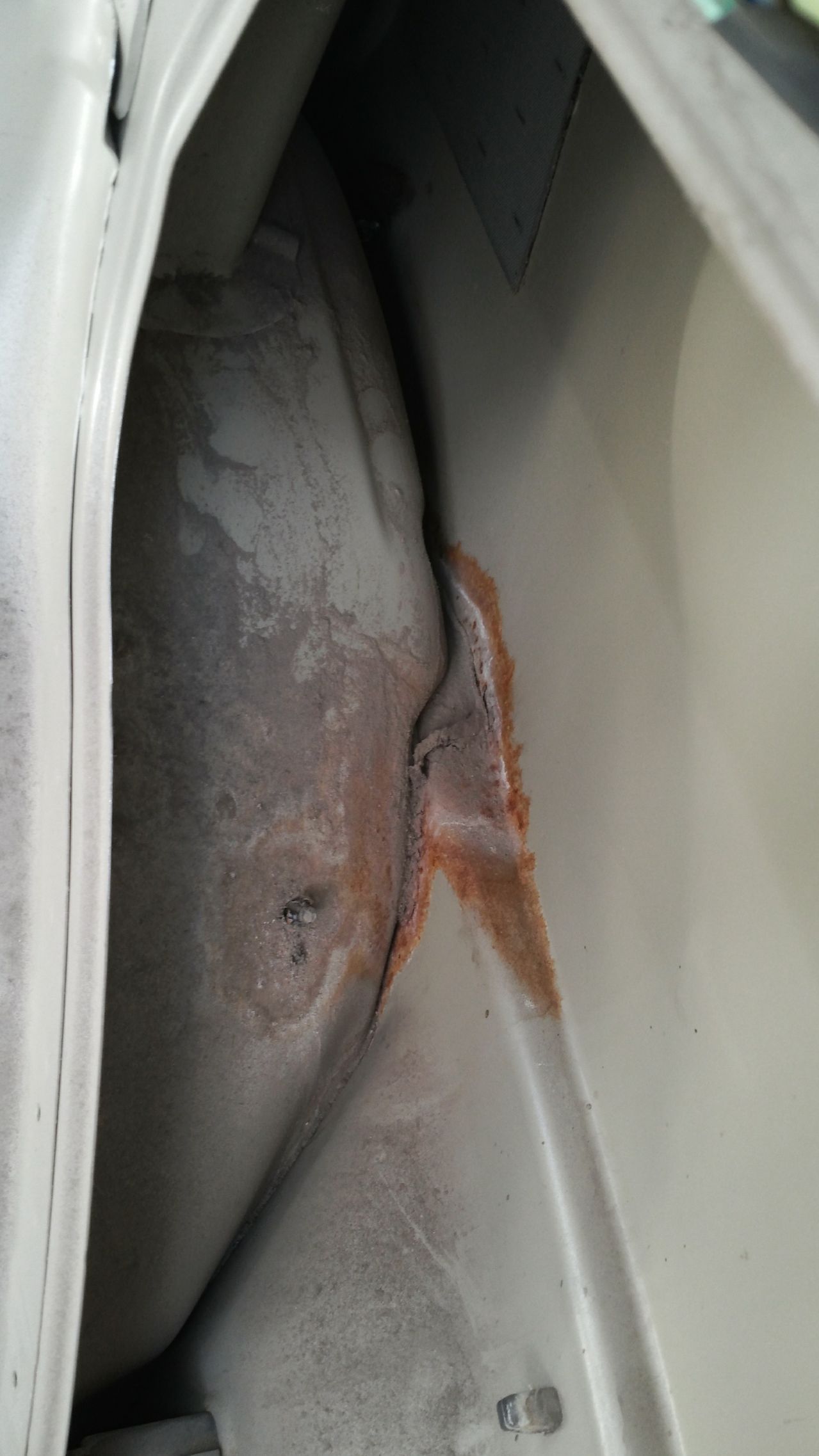

в общем пополняю клуб дырявого заднего крыла (((
дело я думаю не только в отсутствии обработки антикором - мб главная причина - что то происходит с клипсой.. нарушается или её герметичность или вовсе она вылетает и теряется? и получается сквозная дыра в салон в том месте где активно летит вода и грязь?
ну и собственно что делать?) готовить десятку тысяч на заваривание заплатки и покраску? или даже заплаткой не обойтись?
фото:
правое крыло - как видно нет части металла арки уже включая то место где была клипса, а так же видно что пластик арки вырезан (кем то когда то давно ), то есть после исчезновения металла (недавно) дыра стала сквозной (?)
что за белая залепка - я не понял, видимо гереметиком кто то оставшуюся клипсу залепил?)
внизу у клапанной вентиляции слой земли ((
в передней части арки поменьше коррозии имхо

Ничего себе !!!
У меня машина 2 раза бита в зад (такую купил). Меняли заднее крыло одно (знаю) - но такого нет.
И машина всегда в Москве катается.
zhalex87
9 Ноябрь 2014
143
suzuki liana 2001
Ничего себе !!!
вообще ни грамма ржавчины нету в районе клипс? или просто еще не лазили внутрь?
kphy
23 Апрель 2011
887
230
Прошлым летом лазил - есть чуть с права (фото выложу), скоро полезу туда посмотреть.
Но я думал что это из-за замены крыла.
А вообще у Вас песок в кармане исключительно из-за дыры в арке. Туда вся грязь и летит
