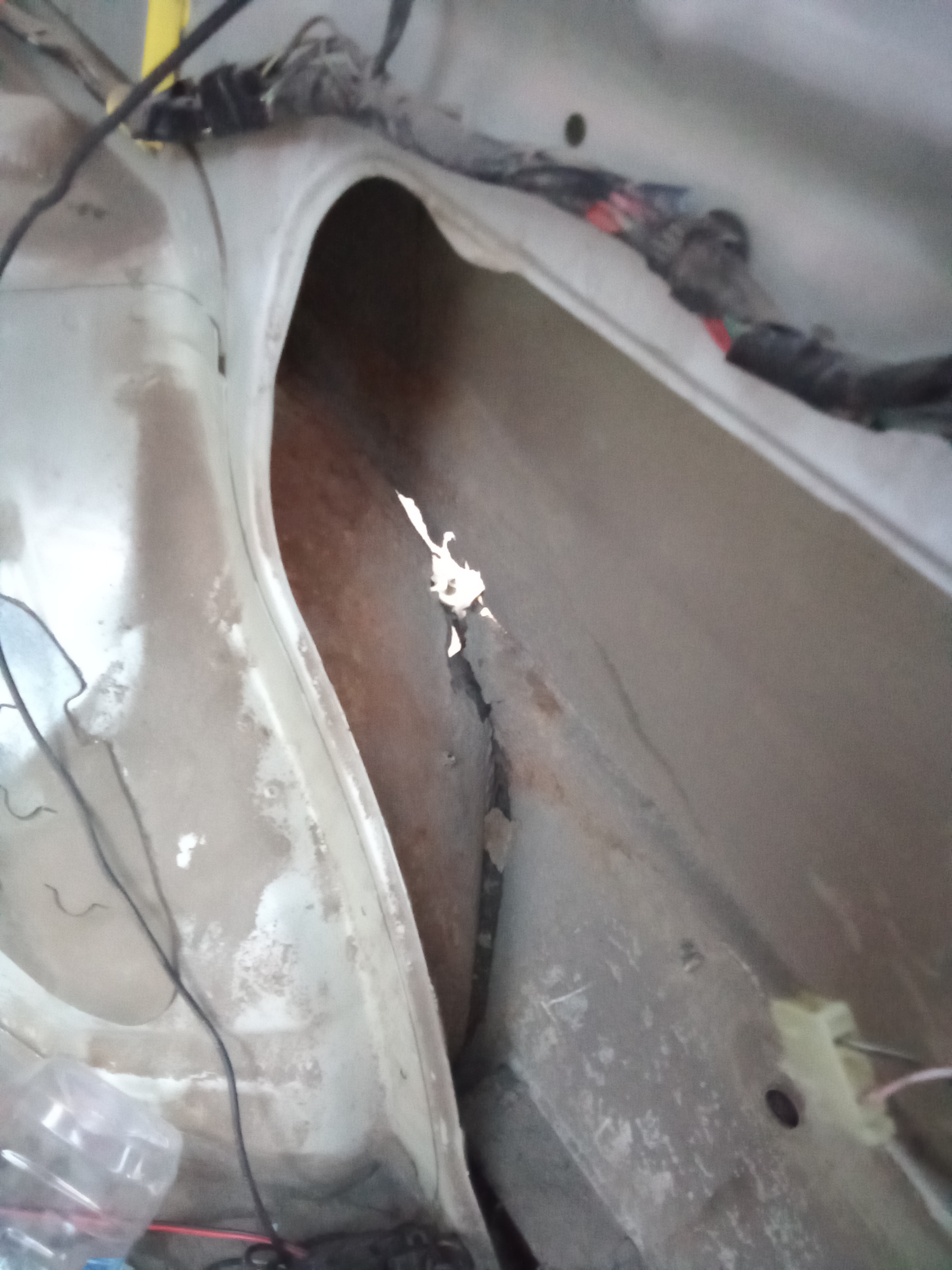

А вообще у Вас песок в кармане исключительно из-за дыры в арке. Туда вся грязь и летит
я думаю основная масса песка конечно налетела уже после появления большой сквозной дыры в металле, а вот из за чего изначально начались проблемы - как видно слева вокруг клипсы ржавчина - то есть проблемы в клипсах , или тем более если вдруг клипса утеряна?
Течёт именно через клипсы и ещё из-за того, что задний пластиковый подкрылок состоит из двух частей. В основном в эту щель вода и попадает, а потом через клипсу затекает внутрь. Я у себя залепил пластелином клипсы изнутри и стык половинок подкрылка.
а с самой ржавчиной что? зачищено наждачкой, потом загрунтовано и затем закрашено краской а потом ещё сверху раст-стопом?
пс. кстати "пластиковый подкрылок" похоже правильно называется "пластиковая защита арки"))
Пока ничего, не знаю что лучше сделать.
Я бы пропитал хорошей антикоррозийной смесью, подлив немного нигрола или тап, которая будет постоянно в жидком виде, и забыл об этом, ржавчина не будет развиваться много-много лет в таком случае. Отверстия после замазать автопластилином. Зачищать наждачкой до идеала вряд ли получится, неудобное место, что-то останется. Тогда уж пескоструйным аппаратом и проч. с последующей грунтовкой, но работа большая будет.

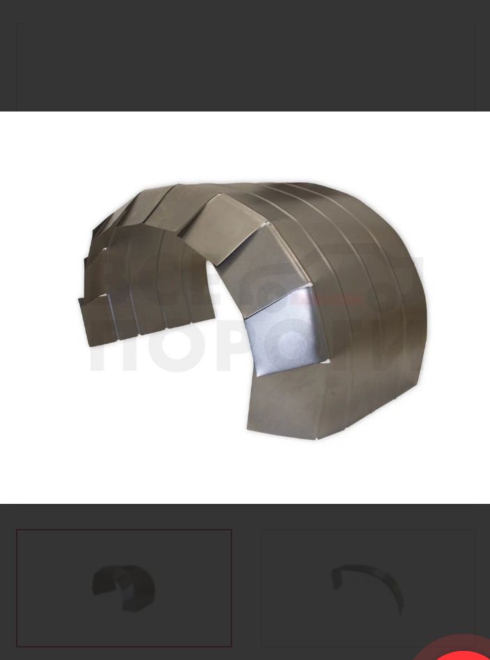

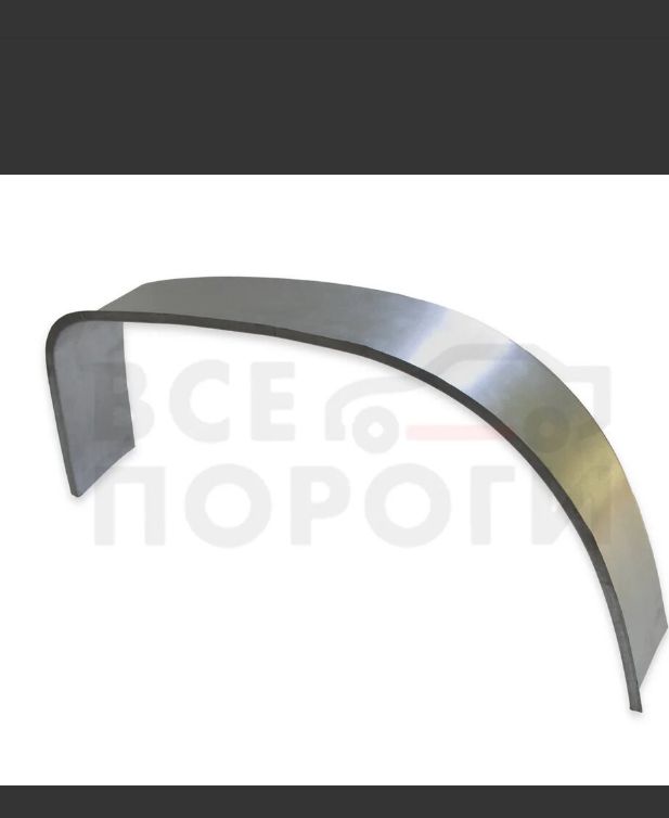

Лиана 2001г, 2WD, хэтчбэк.
Нужно менять задние арки, сгнили. Подскажите, пожалуйста, какие ремонтные арки купить - оцинко́ванные или холоднокатаные? Вроде есть сложности если варить оцинковку к холоднокатаной и наоборот. У нас кузов в местах арок оцинкованный? И похоже, что нужно будет переваривать и внутренние арки. По ним тот же вопрос. И ещё, в питерской конторе на сайте есть два вида ВНУТРЕННИХ арок - двусторонние и односторонние (фото прилагаю). На хэтчбэк какие нужно брать?
