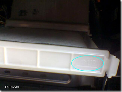

Всем привет!
Обзавелся сабжем, сразу поменял все жидкости/масла/фильтры. Как дошел до фильтра салона - стопорнулся. Снял и вытащил бардачок, вижу белую пластиковую "коробку". По логике, в ней как раз и располагается фильтр, но ни открыть ее, ни вытащить старый фильтр возможным не представляется - сама рамка фильтра (вроде это она) монолитна. Не вырезать же ее?
alekse1
28 Ноябрь 2010
997
459
Нижегородская обл.
Ответ: Климатическая установка (Климатконтроль, кондиционер) вопросы и ответы
Рамка не монолитна, она с защелками, а вот изначально там стоит заглушка. Может вы и угадали. Именно придется вырезать (заглушку по контуру) ножом и ставить фильтр с рамкой;)

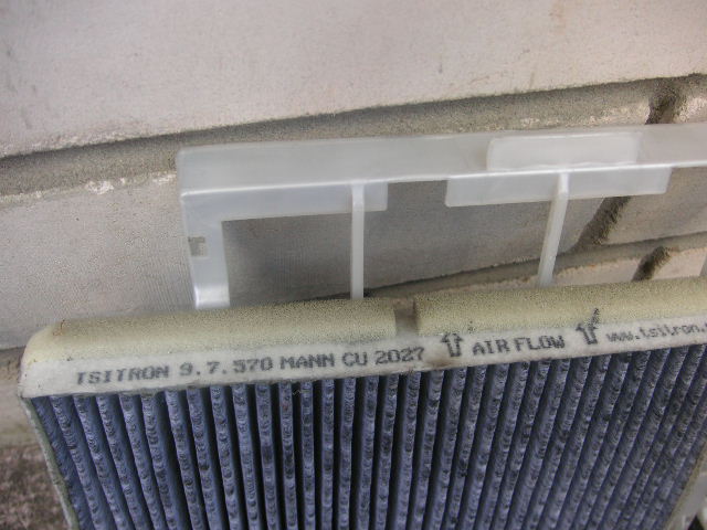

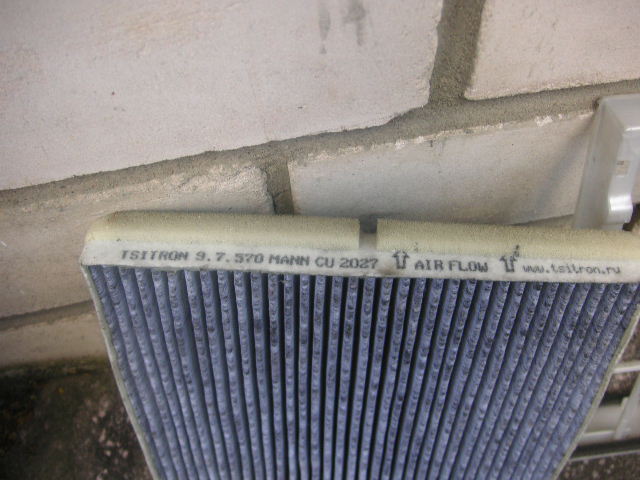

TSN 9.7.570 Фильтр салонный угольный
я такой заказал и поставил, без рамки он,
но насколько он угольный за 300 рублей, не поклянусь
Это где покупал?
А вот тут пишут без рамки он http://www.suzuki-club.ru/forum/showpost.php?p=665435&postcount=130
не помню точно
Уточни уж будь добр, тут надо проверенные факты выкладывать, или сотри пост чтоб людей не путать
Victor23
23 Апрель 2007
2,335
360
Нечерноземье
Ответ: вопрос! салонный фильтр
завтра достану его и проверю
UPD
достал проверил, без рамки TSN

Фильтр TSN 9.7.570 вставляется в рамку (т.е. рамка должна быть своя).

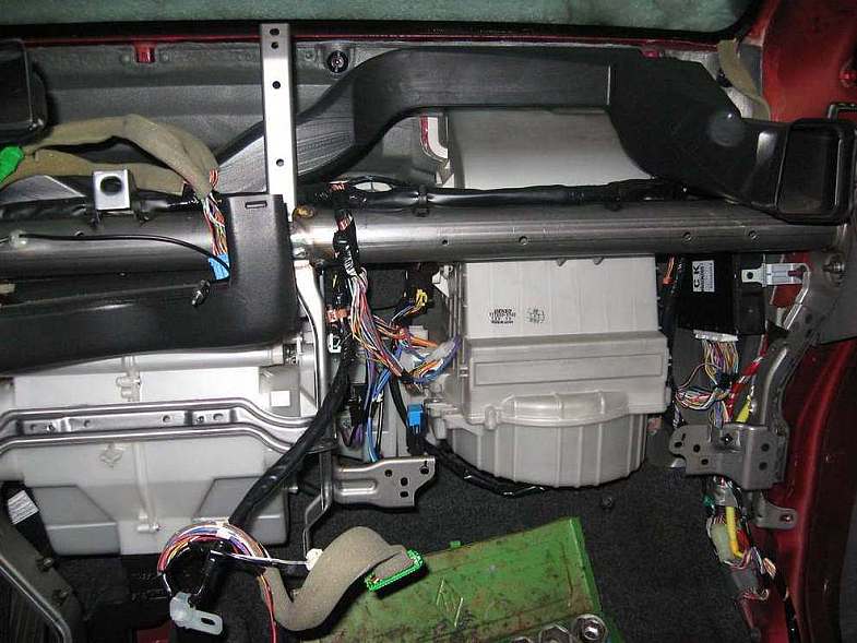

Салонный фильтр Аерио...
Всем доброго времени суток, кто знает где салонный фильтр в аерио 2литра ,автомат,левый руль, 2003г, потому, что полазив под бардачком обнаружил что корпус отопителя цельный и не каких защёлочек или чего либо напоминающего места для фильтра не нашёл,подскажите кто знает и носом ткните если не сложно...

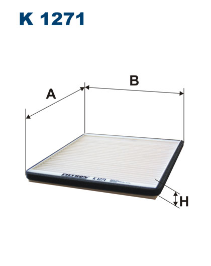

я просто уже приобрел Filtron .. не разобрался в ситуации - пришел он без рамки, запихнул его на место так, заклеил скотчем прямоугольное отверстие, езжу, но на будущее не хотелось бы второй раз на грабли наступить, вот и интересуюсь. Мож там защелки не подойдут или еще что. Придется опять со скотчем колдовать.
Tequilla
5 Май 2011
126
Московская область
Сузука-везука
Если Вы взяли Filtron K 1271 и если верить его фото на экзисте... гм... я бы даже со скотчем не стал бы его ставить... Ибо если сравнивать по фото,совсем они разные.
У меня модификация 1.6 4WD M16A. Собственно тот код фильтра, что я указал подошел.
Фильтр Nipparts J1 348 002 аналогичен, внешне точно, Jakoparts J1348002
inverted
18 Октябрь 2011
Барнаул
была liana 2007
Сейчас посмотрел, у меня именно Filtron K 1271, но когда заказывал с месяц назад, картинка на Экзисте была такая, как на фото. На экзисте сейчас изменилась - не похожа на нашу. Ничего не пойму, ну да ладно. Возьму в следующий раз, тот что вы советуете, спасибо.

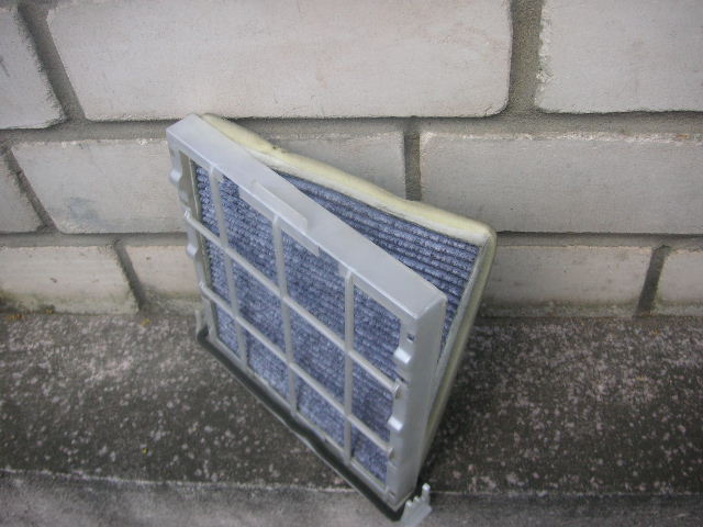

Надоело мне нюхать КАМАЗы и добрался я сегодня до салонного фильтра. Если скажу, что он был черный, значит ничего не скажу. В магазине рядом с домом сказали, что смогут только через 4 дня под заказ. Налил в тазик водички с порошком, положил фильтрующий элемент на 20 мин. Потом промыл душем и повесил на прищепку на балконе. Через час вставил в рамку, воткнул на место и поехал. Как специально -попутный КАМАЗ с черным облаком позади. Пристроился, запаха в кабине нет вообще, раньше хотелось противогаз одевать. Да и вентилятор, мне кажется, стал тише работать.
Luka
30 Ноябрь 2010
1,699
1,133
Я, конечно, не шахтер и мне сложно судить.Показываю
