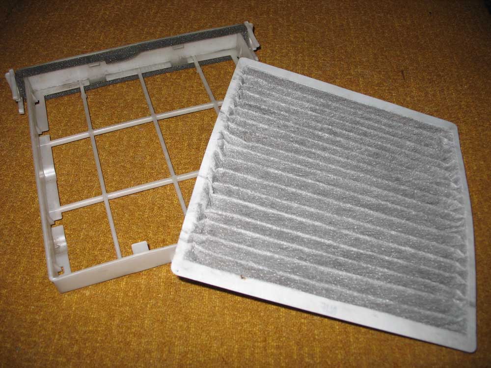

Немного доработал конструкцию фильтра. Вообщем из за того что между рамкой фильтра и корпусом есть небольшой зазор, то при сильно чадящем камазе небольшое количество вони просачивалось в салон. На фотках см.первый пост я думал решить эту проблему оклейкой периметра фильтра тем же угольным материалом что и сами фильтро-элементы, но этого оказалось не достаточно. Поэтому периметр рамки я очистил от старого материала и оклеил ее 10мм паралоном на всю ширину рамки (порядка 20мм). Но появилась другая проблема, рамка с паролоном не лезет в отверстие корпуса из за того что на корпусе слева и справа есть небольшие выступы по 3 мм за которые и цепляется паралон превращаясь в лахмотья. В связи с этим данные выступы были безжалостно уничтожены перочинным ножиком. Теперь рамка входит свободно и самое главное больше нет щелей, весь воздух проходит только через угольный фильтр, даже небольшой вони от камазов больше нет :thumbsup:.

Собрал такой фильтр... в три слоя... с уголками не заморачивался - всю конструкцию замечательно удерживают штатные выступы с передней и задней стороны рамки. (слои вырезал с запасом в 2-3 мм, чтобы вставлялись плотно)
По фильтрации запахов скажу, что полностью он конечно запах не удаляет... возможно сильно снижает концентрацию, но всё равно запах присутствует. Специально пристраивался за автобусом, и когда он трогаясь газанул, Я въехал в это облако дизельного выхлопа... Запах проник в салон без труда, но не такой сильный как раньше!
Поэтому буду пользоваться! Спасибо за совет по изготовлению!
P.S.: Извиняюсь, только что прочитал о зазорах между рамкой и корпусом... попробую тоже проклеить паралоном - возможно получится избавиться от остатков запахов!

После двух недель пользования конструкцией с угольным фильтром, пришлось от него отказаться. Сейчас у нас очень пыльные дороги после зимы, обнаружил что не всю пыль задерживает угольный фильтр, очень большое количество пропускается в салон.
Все-таки угольный фильтр имеет слишком большие поры, нужно его использовать совместно с каким-нибудь другим материалом.
Пока поставил старый фильтр, предварительно его пропылесосил и постирал. Запахи стали чувствоваться больше (сразу почувствовал по усилившемуся запаху омывательной жидкости), но пыли стало гораздо меньше!

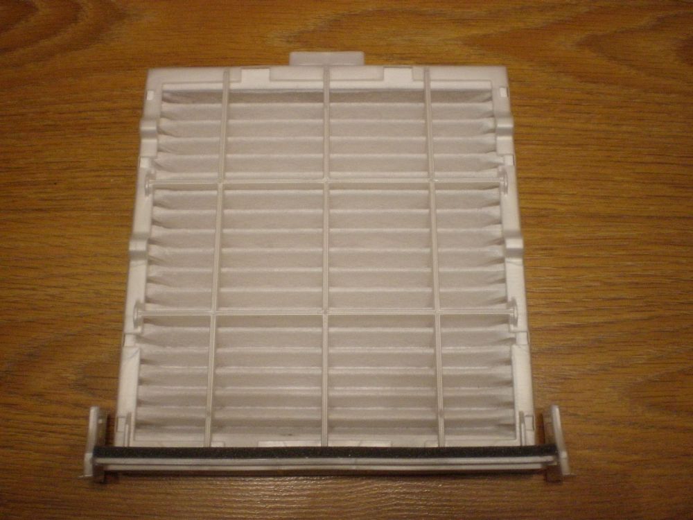

сегодня решил проведать бактерии и микробы живущие на фильтре салона, а там заглушка, вырезать не стал,т.к. под рукой нет замены.
Вопрос такой ,а как будет новый фильтр фиксироватся ? там как мне показалось защёлки "левые" ?

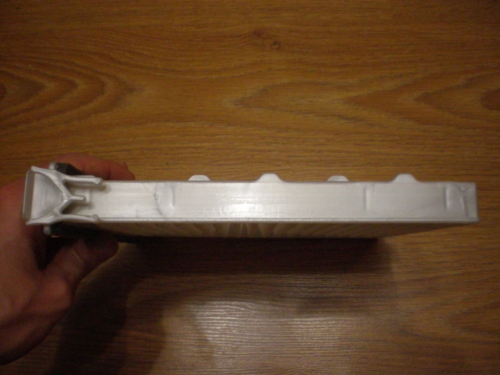

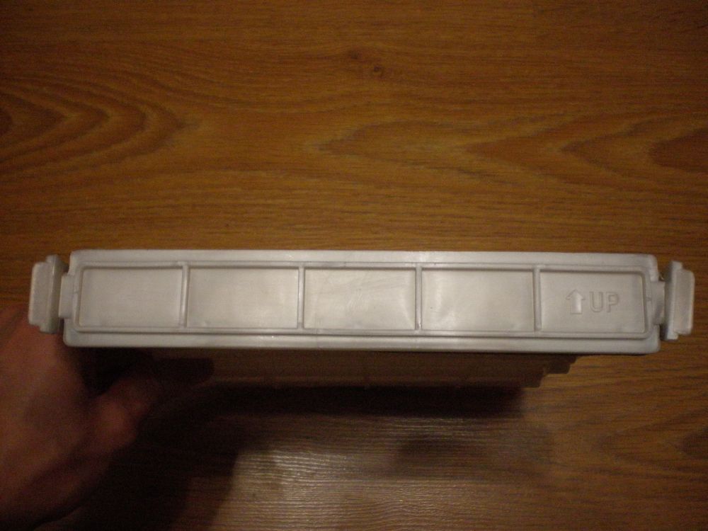

Опознайте пожалуйста салонный фильтр
Друзья, имеется салонный фильтр, к сожалению без коробки, опознавательных знаков и серийного номера. Якобы, данный фильтр на лиану, но точно не уверен, подскажите пожалуйста кто ставил он именно такой как на картинке?
Просто не хочется покупать еще один, если мне этот подойдет.
Размеры:
Ширина 225 ММ
Длина 210 ММ
Спасибо!

похож. ;)
