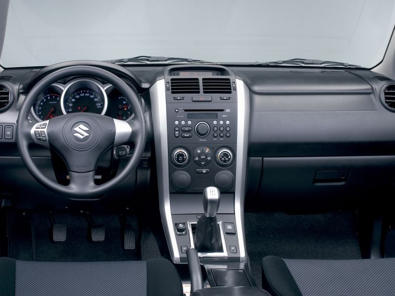

Это особенности НСГВ 3D с 1,6. У нее постоянный полный привод с недораздаткой, в которой нет блокировки центрального дифференциала.
Кроме того, встречаются и пятидверки с такой же схемой 4WD, а также заднеприводные. Все они для рынка США.
Их отличительная особенность (и 3D на 1,6) - отсутствие рукоятки управления раздаткой на центральной консоли (под блоком климата).

На 3-х дверках 2007 г.в. в базе установлена система курсовой устойчивости совмещенная с противобусовочной системой.
А как выяснить если ли такая система на авто? Должна быть какая то кнопка или просто по ВИН можно определить?
На сколько знаю, до рестайла 2008г. была в базе на всех 3-х дверках. Определяется наличием кнопки над панелью МКПП с изображением машины и надписью "OFF".
Понял, значит если решу покупать буду обращать внимание на это.[DOUBLEPOST=1493291834][/DOUBLEPOST]На машине 2007г без кнопки ESP 100% ,не будет ЕСП, или он может быть но неотключаемый? Как это проверить все таки? По вин-коду, по комплектации это можно выяснить?
