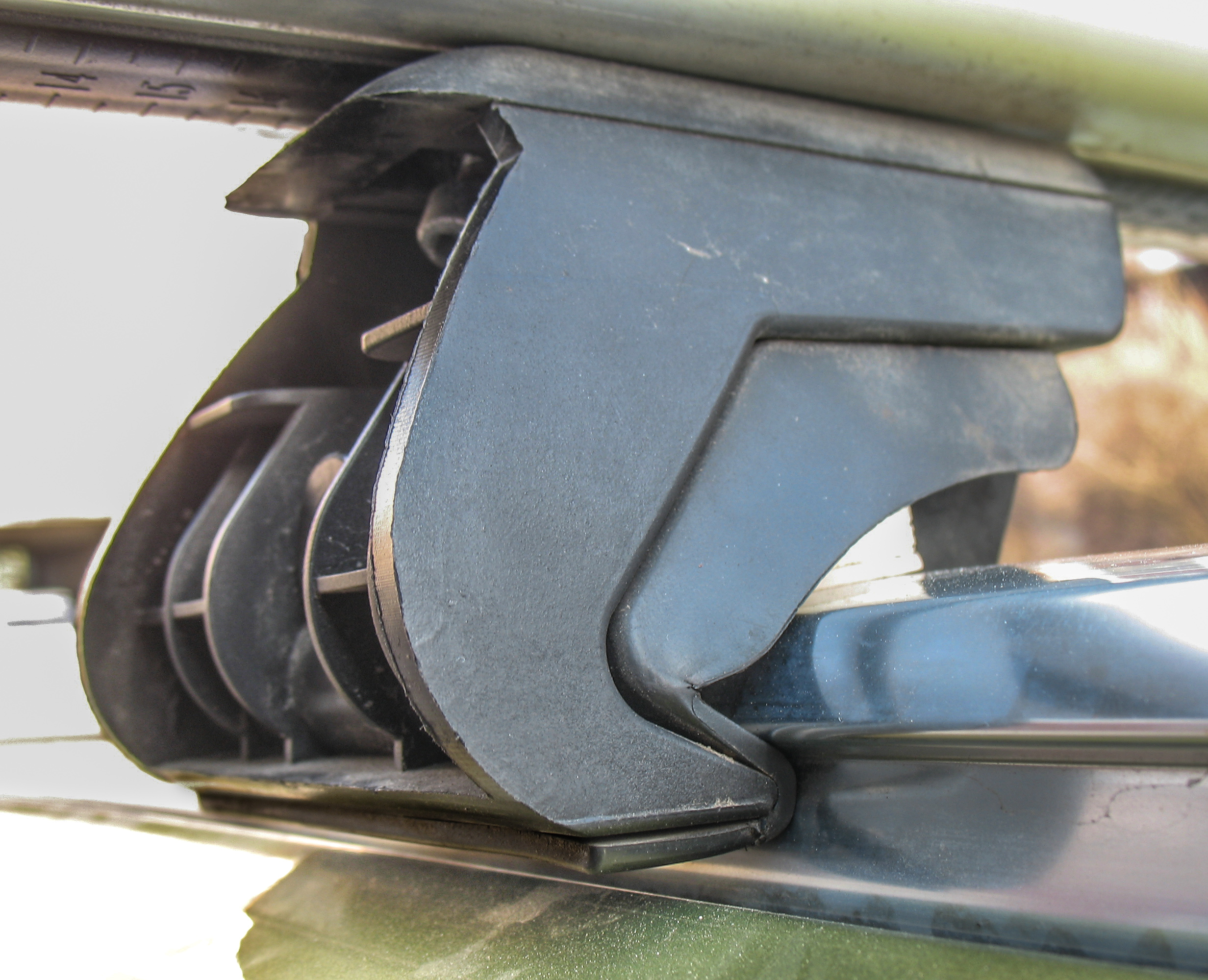

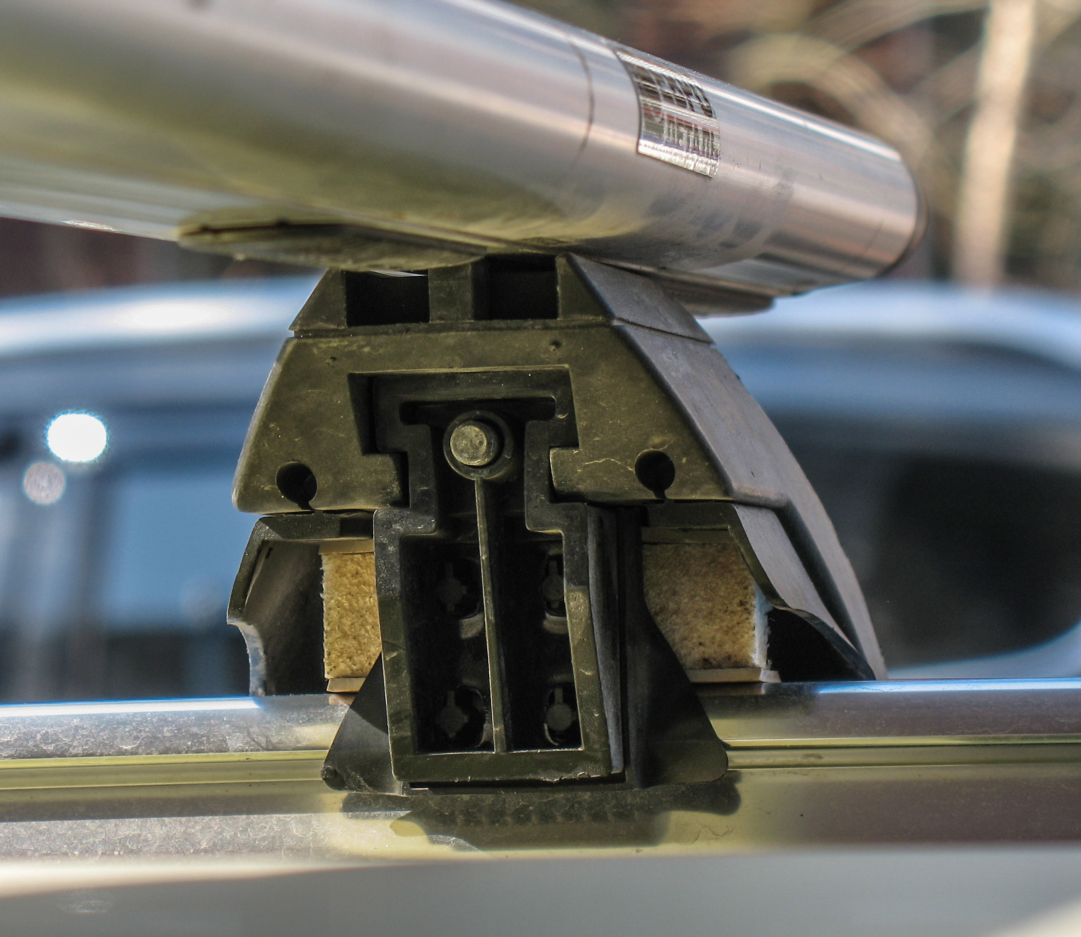

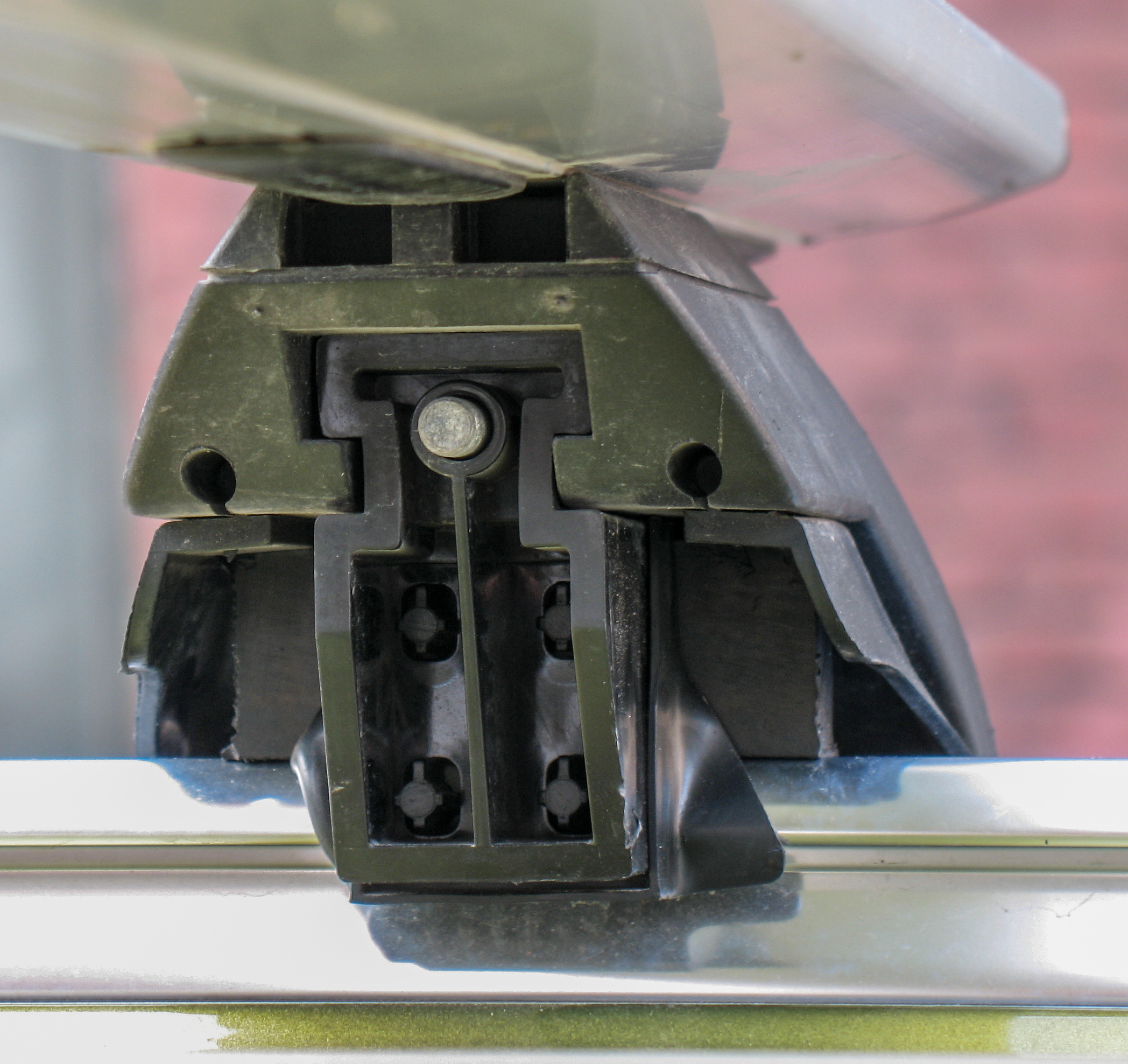

Пришлось прикинуть. Получились следующие размеры: 20*60*22 (22 - высота).
Расстояние до крыши:
IMG_5439-2.jpg [DOUBLEPOST=1523283764,1523274346][/DOUBLEPOST]Нашел правильную (твердую и черную) резину и вырезал из нее прокладки, заменив свои "экспериментальные":

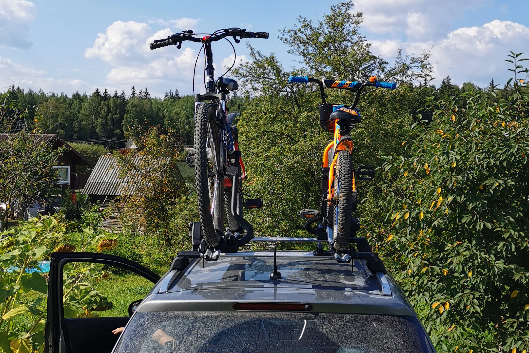

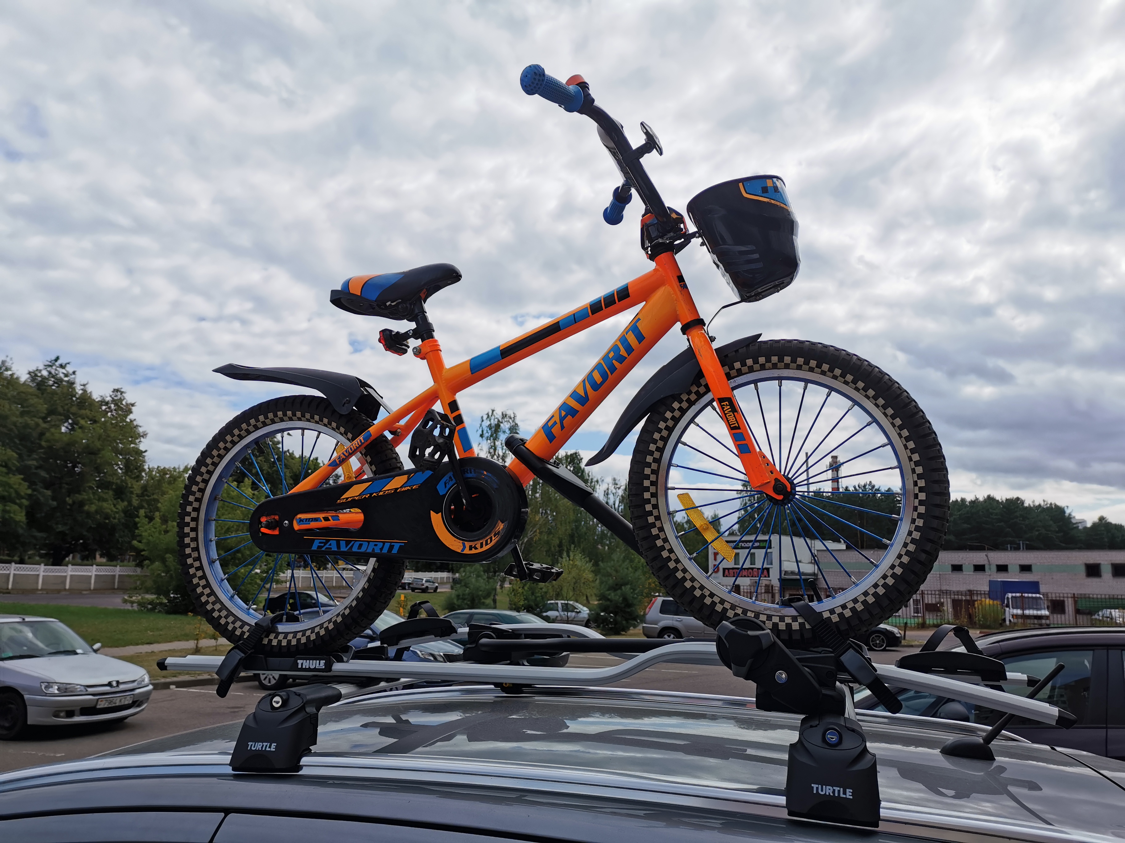

Всем привет! Как и обещал, публикую фотографии с установленными поперечинами Turtle Air 2 и велобагажниками Thule ProRide 598. Единственный минус такого рода поперечин (не выступающих за пределы крыши авто) - это уменьшенное расстояние для крепления, например, трех велобагажников. На третьей фотографии это видно. Вчера поставил третий велобагажник 598, но пока не пробовал ставить три велосипеда.

классно выглядит! Зачем расположили велосипеды в разные стороны? По трассе с ними ездили, велокрепления "пищат" ?
Так как предполагалась перевозка двух взрослых велосипедов, то продавец посоветовал ставить крепления противоположными сторонами. По трассе ездил. Сами поперечины "посвистывают" без велобагажников где-то начиная с 90 км/ч. При добавлении багажников разницы не заметил. Очень понравились багажники по удобству эксплуатации, единственный минус - стоимость.
