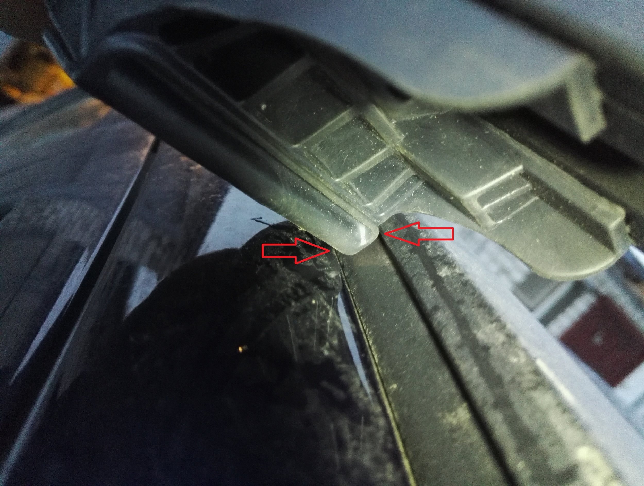

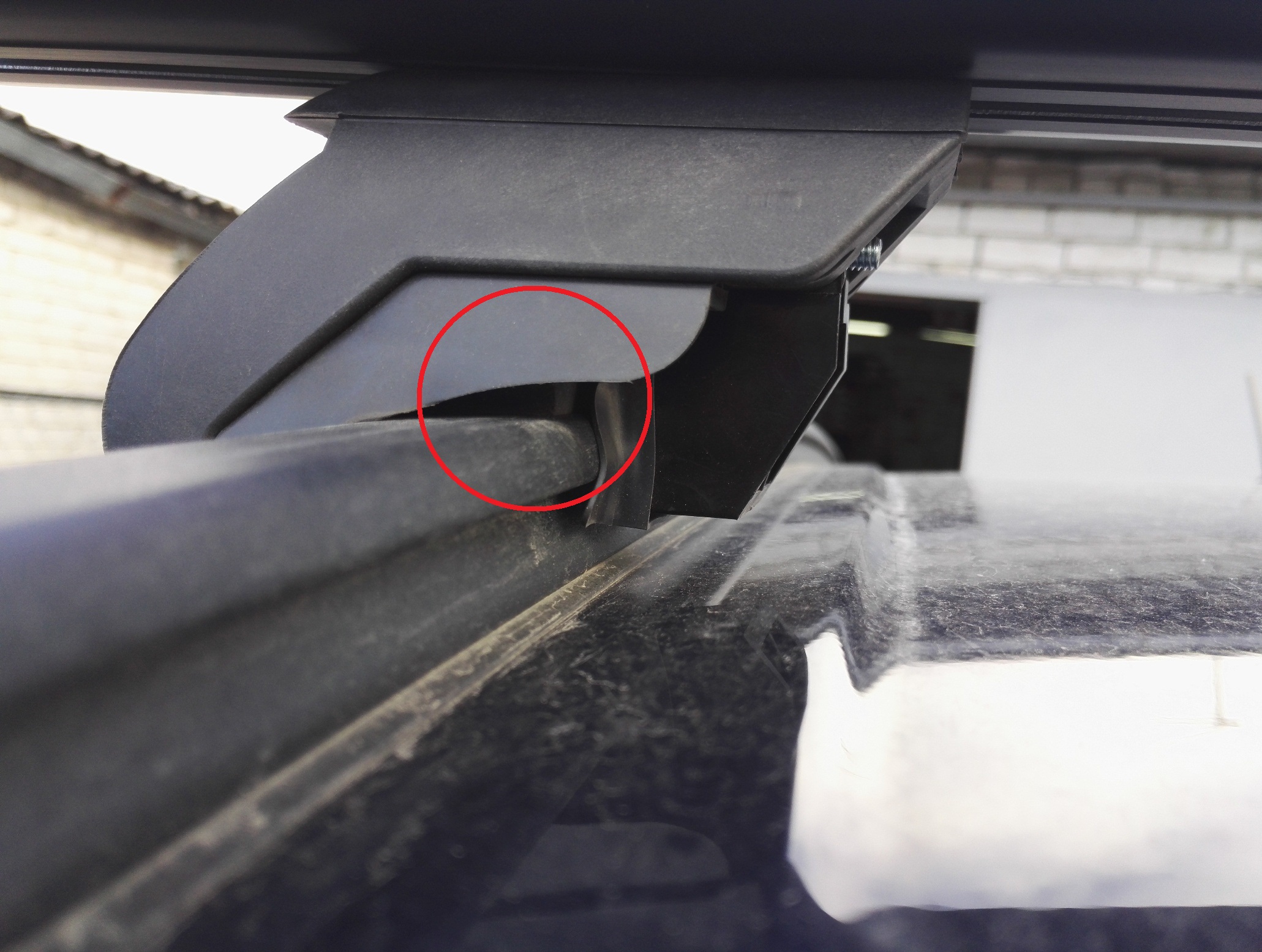

...А на самих рейлингах действительно резинка лежит (на второй фотке она выделена красным):
Вы же всех и ввели в заблуждение про лежащую на рейлингах резинку, а на самом деле это декоративная "шторка" оказалась.[DOUBLEPOST=1500522793,1500520601][/DOUBLEPOST]Для тех кто собирается приобретать багажник! Багажник евродеталь для интегрированных рейлингов (ED2-112F) нельзя ставить на нашу машину, т.к. при установке с внешней стороны замки опираются на крышу! И при этом не опираются на рейлинги! Не смотря на то, что там предусмотрены опоры.
Возможна установка универсального багажника для рейлингов (ED2-111F), у него внутри нет "бесполезной полочки", но с внешней стороны более тонкая резинка и данный багажник становится в 3 - 4 мм от крыши с внешней стороны, крепление обжимает рейлинг с двух сторон как "прищепка" и также никакой опоры на рейлинги сверху нет.
Фото приложены для (ED2-112F).
Пишу потому, что купил разочаровался, разобрался и хочу чтоб остальные знали и понимали о чем идет речь и что они получат в случае покупки, а не для оценки правильности выбора других.
В связи с заменой у самого теперь стоит (ED2-111F), но с дополнительными вставками (фото в постах выше). Багажник теперь лежит на рейлингах и с внешней стороны на крышу не опирается.
Я же вам писал, что то, что вы приняли за две детали
Красным резинка а желтым где находится полочка которая должна лежать на релингах
это ЕДИНАЯ деталь - единая резинка.
Одна ее часть плотно соприкасается с рейлингом (можно сказать, лежит), другая - не так плотно, а третья нависает и выполняет роль шторки. Моя фраза, которую вы привели в качестве цитаты, была ответом на вопрос:
пластик или резина какая-то к самим рейлингам прикасается
Я ответил, что:
...на самих рейлингах действительно резинка лежит
Т.е. в контексте вопроса это значило, что означенная деталь сделана из РЕЗИНЫ, А НЕ ИЗ ПЛАСТИКА. А не тот смысл, который вы пытаетесь вложить: мол, деталь именно что ЛЕЖИТ на рейлинге, а не нависает над ним. Не говоря уже о том, что на фото все было видно, так что ни в какое заблуждение я никого не ввожу.
НЕ О-ПИ-РА-ЮТ-СЯ! Я на своей с багажником проехал не одну тыщу, да еще и с боксом, практически всегда груженым - не опирается багажник на крышу.
Сейчас прошел мимом той самой машины (на моей, к сожалению багажник временно не стоит), о которой я и говорил в начале ветки. Сделал фото:
Зазор имеет место быть.

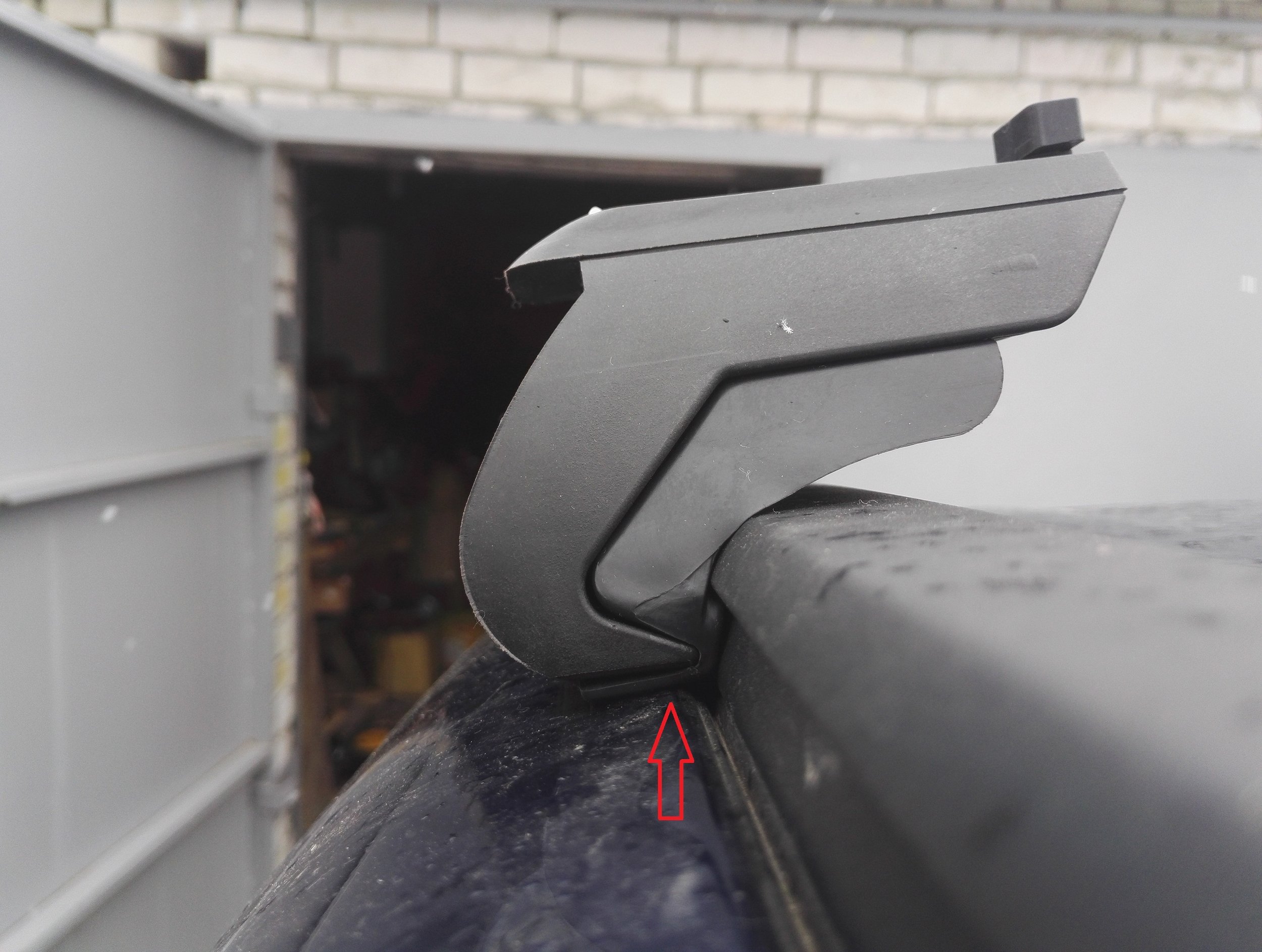

dranik67, Надо резиновые прокладки приклеить. багажник.jpg И крышу задевать не будет(даже под нагрузкой),и упор на рейлинги.Думаю за разницу в цене(с оригиналом) можно и руки приложить. Фото-0126.jpg Этот багажник на витрине лежит.А этот Фото-0122.jpg установлен на Нюшу(фото сделаны в один день).
Я понял так, что площадки, указанные стрелками на фото, и есть, по словам dranik67, дополнительные площадки (проставки, прокладки) на багажнике ED2-111F, которых нет в ED2-112F. Типа, через них багажник и будет опираться на рейлинги.
Но с вашей идеей, если по-другому никак, приложить руки - согласен.
dranik67
21 Октябрь 2014
172
г Смоленск
SUZUKI SX4 NEW 4WD MT цвет - ЛАЙМ
Вы не правильно поняли. У Вас - ED2-111F, а на моих фото ED2-112F.

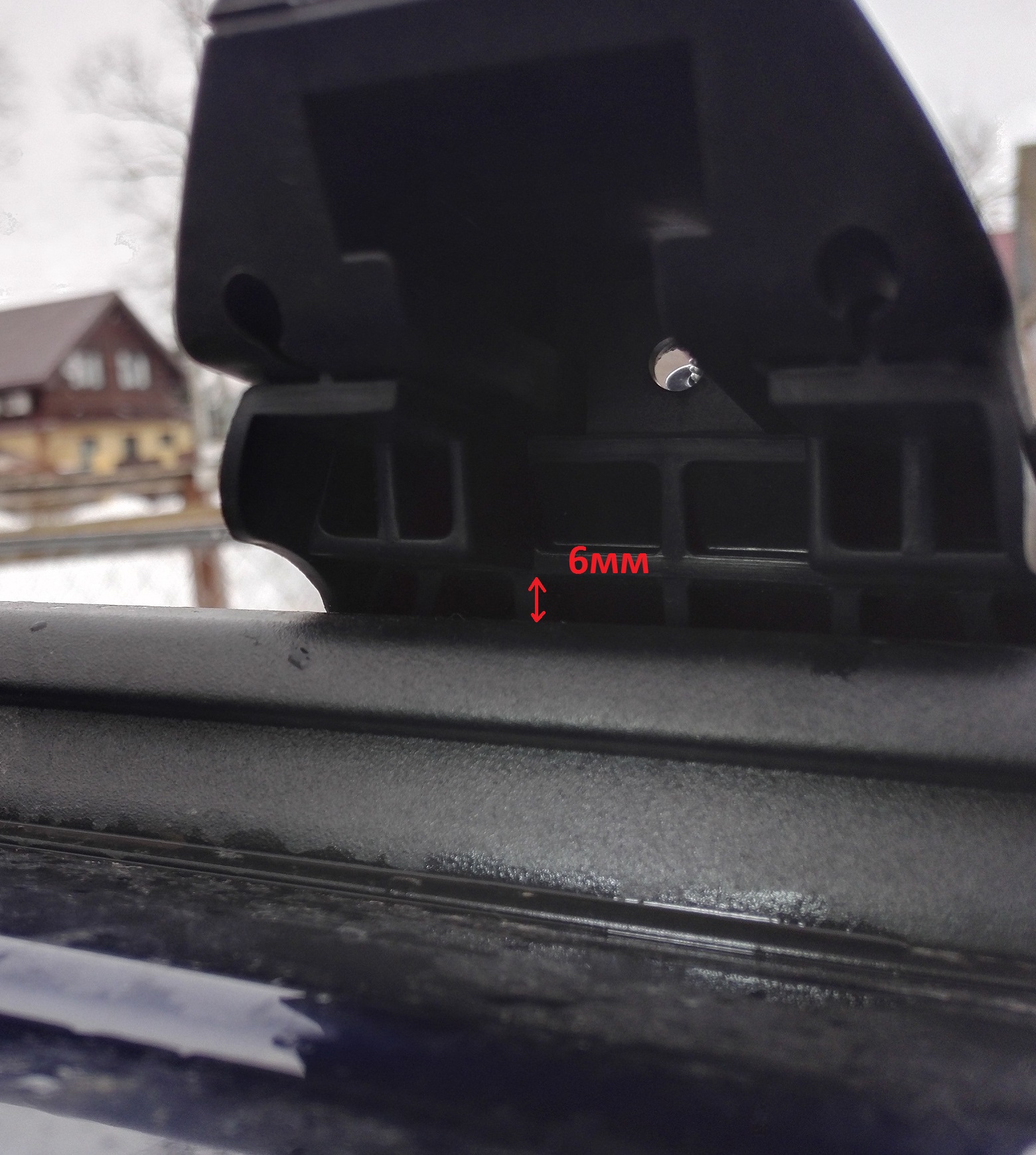

К сожалению поздно наткнулся на эту тему. У меня получилось как у dranik67. Заказал комплект, как на сайте Евродетали (bagazhniki.su) при подборе по авто выдает - ED7-325K+ED2-112F. Возможно после очередного рестайлинга на s-cross стали другие релинги, мне крепеж тоже не подошел. На задней части хоть проходит с внешней стороны между кузовом и релингом, а на передней части заходит только с усилием.

Хоть один человек разобрался, а то я уже даже устал что-то писать. Мне из евродетали прислали другие резинки "бесплатно" только транспортные 400 р отдал. А из этих что в комплекте я вырезал подкладки и у меня теперь все по колхозному но как надо.
В Евродеталь я тоже написал, картинки приложил. Обидно, что они давно в курсе, но на сайте своем ни чего не меняют.
Вот несколько цитат от них:
- "Подбор правильный.Сам крепеж универсальный под интегрированные рейлинги автомобилей (большею её часть).Поэтому иногда могут возникнуть небольшие трудности с установкой."
- "попробуйте установить багажник полностью с поперечинами и зафиксировать его.Прикинуть маломальский груз на него,думаю вы поменяете своё мнение.Как писал вам ранее (крепеж универсальный под интегрированные рейлинги автомобилей (большею её часть)) т.е. это не оригинальный крепёж."
Резинки другие не предлагали.
Попробую тоже поколхозить с этим - вставки внутрь крепежа и подрезать с внешней стороны резинки у кузова.

Какие, все-таки, надо ставить опоры - со ступеньками или без них? По логике - со ступеньками. Но надо ли будет их еще дорабатывать (прокладки)?
Да, надо дорабатывать - прокладки.

А какой толщины?
Примерно 4мм.

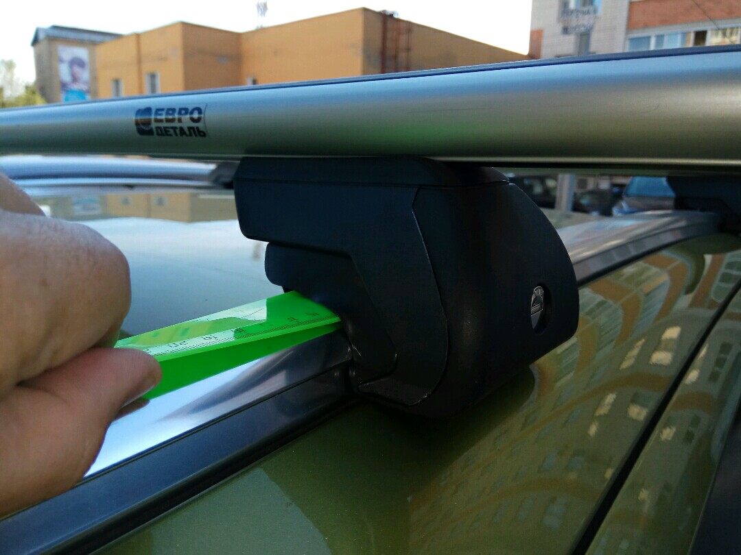

Но это еще не все. Если оставлять крепеж 112-й, то нужно отрезать резинку, которая идет снизу крепежа, тогда получится зазор миллиметра два до кузова.
Также доехал на другой конец города, где торгуют этими багажниками.)) Прикинул крепеж 111-й. Вот он не ложится на кузов с внешней стороны. Более крутой наклон что ли. Но внутри он так же не ложится на рейлинг и по хорошему надо туда тоже делать прокладку, потому что без доработок багажник держится за рейлинг только по бокам. Это можно понять, если выдернуть из крепежа этот резиновый вкладыш и положить на рейлинг.
Получается, правильнее и честнее в каталоге евродетали на нашу модель все-таки указывать крепеж 111-й, что и написал им.
Посмотрел, кстати, в автосалоне Сузуки "родной" багажник - сидит как влитой. Но, что-то Mont Blanc особо ни кто не продает, хотя у них на сайте очень "богатый" каталог.
