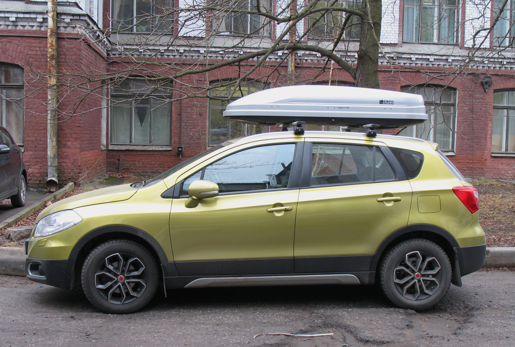

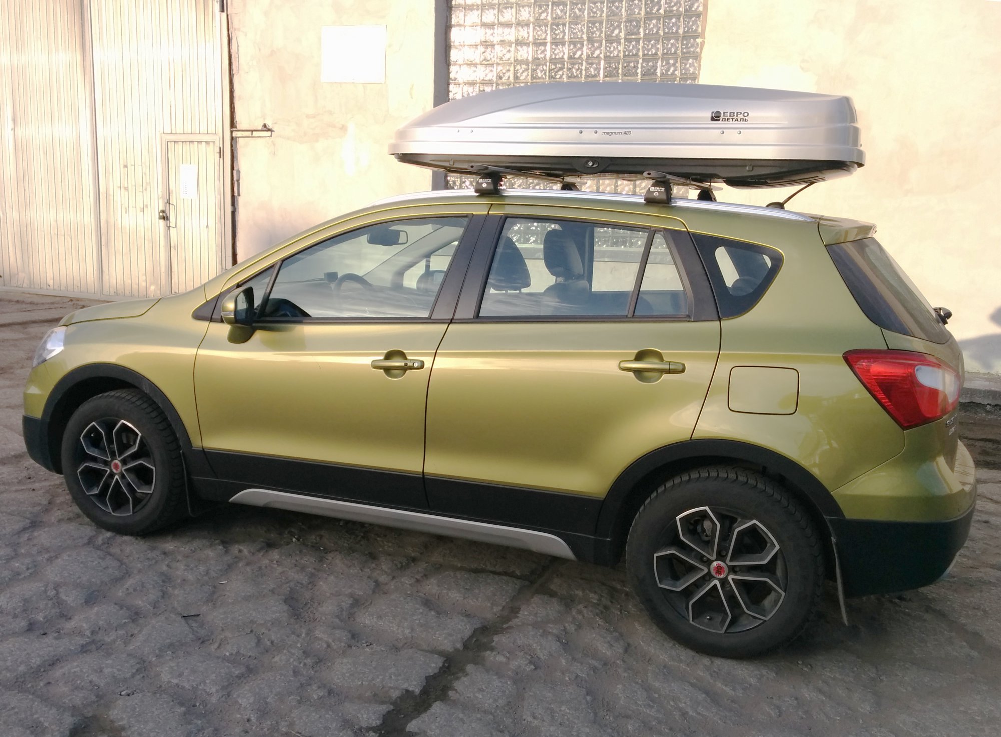

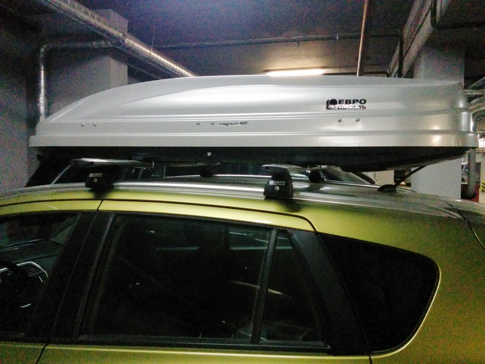

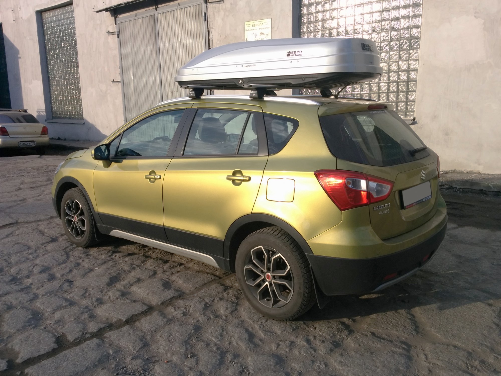

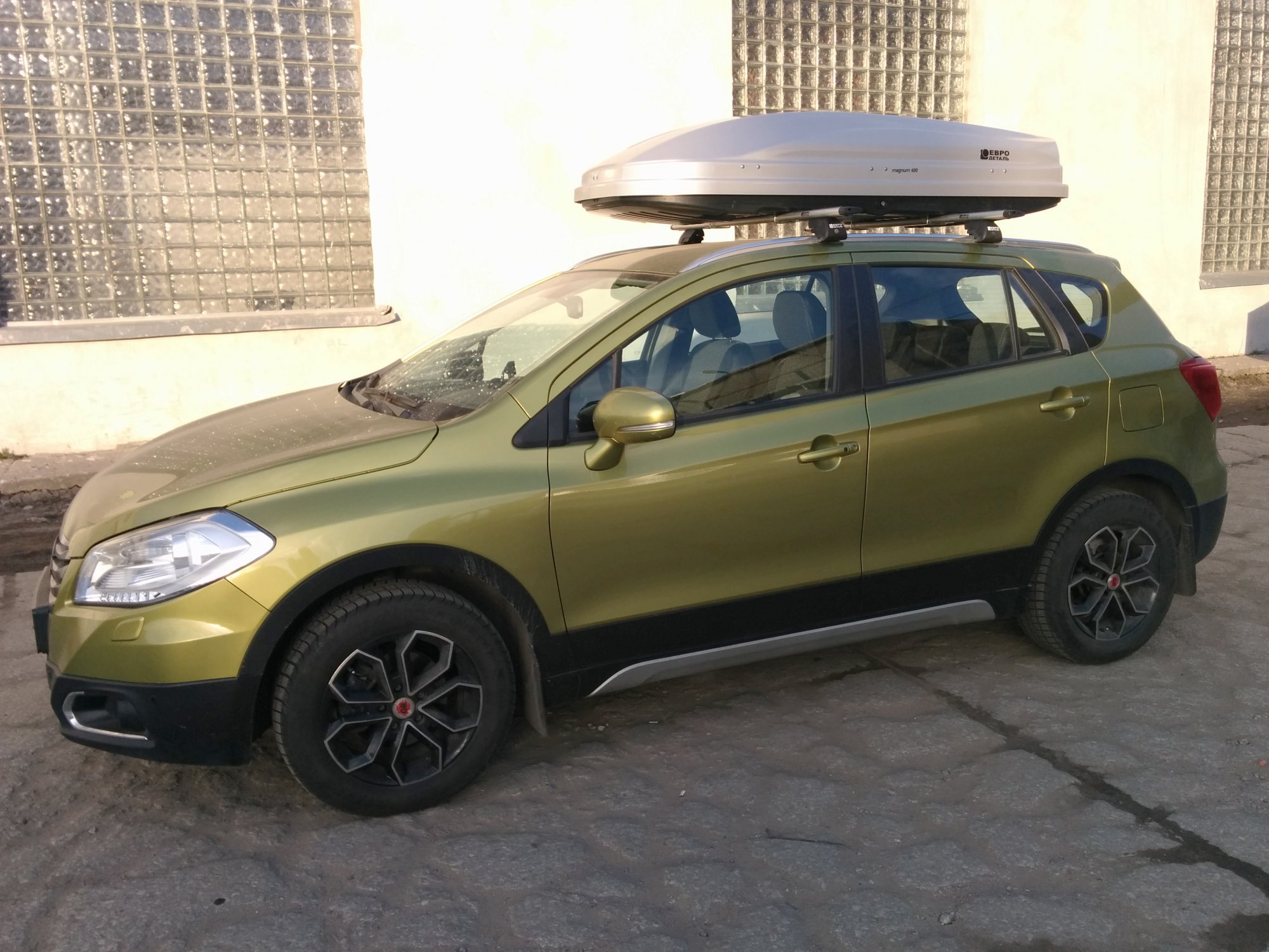

Купил сегодня "евродетальный" бокс. Думал раньше над моделью Магнум 360, но понял, что не встанет у нас - слишком длинная. Так что поехал брать Магнум 330. Но когда мне показали Магнум 420, решил взять его (хоть и значительно дороже). Он и смотрится лучше, и беговые лыжи туда войдут. Цвет: верх - серый металлик, низ - черный. В сочетании с такими же дугами и кузовными элементами выглядит очень достойно.
Фотки пока только с телефона, поэтому не вполне отражают реальность (объектив сильно искажает перспективу, поэтому бокс кажется меньше, чем есть - особенно на виде спереди это заметно):
IMG_20160329_184852.jpg IMG_20160329_184802-1.jpg IMG_20160329_184748-1.jpg IMG_20160329_181624-1.jpg IMG_20160329_181612-1.jpg IMG_20160329_180238-1.jpg IMG_20160329_180212-1.jpg IMG_20160329_180156-1.jpg [DOUBLEPOST=1459270947,1459270853][/DOUBLEPOST]Обошлось, с их установкой и с учетом обещанной скидки, в 18 тыр...[DOUBLEPOST=1459271143][/DOUBLEPOST]Да, еще: бокс открывается на две стороны, армированный пластик, по дну проходят усиливающие пластины.
И еще информация от продавцов (верить или нет, каждый решает сам): у Атланта резинки на дугах, соприкасающиеся с боксом, при жаре выделяют ацетон, который разъедает пластик бокса.[DOUBLEPOST=1459512314][/DOUBLEPOST]Вот сфоткал еще - мыльницей, правда, но в отличие от телефона, она-таки не сильно искажает перспективу:

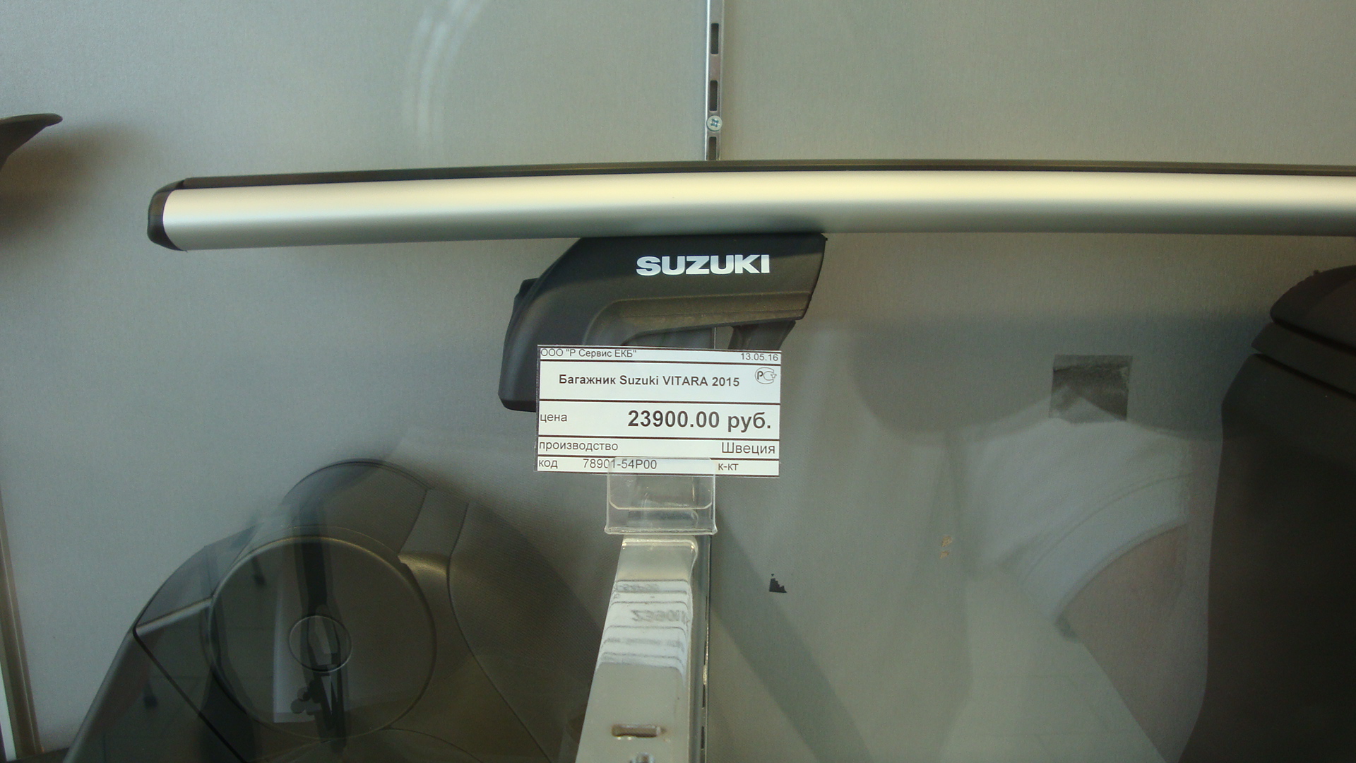

Здесь уже обсуждалось,10 - 12 тыс. руб. за оригинальный багажник - дорого.Вот цена от ОД на 5.07.2016 DSC00061.JPG Кто ж такое купит?А это к слову о рукожопости слесарей моего ОД. DSC00066.JPG Этот багажник установлен на Витару,которая стоит в выставочном зале.Я думал,в выставочном зале,все самое правильное и красивое должно быть.У кого такой же багажник видит, что его задом на перед поставили.И даже не удосужились боковые заглушки поставить.Допустим многие не знают что он "раком" поставлен.Допустим что слесарь читать не умеет.Но с нижней стороны поперечин имеются рисунки,какая опора к какой двери должна быть установлена . DSC00119.JPG И это прекрасно видно из салона авто через открытый сдвижной люк.

Купил сегодня "евродетальный" бокс... когда мне показали Магнум 420, решил взять его
А как по результатам эксплуатации бокс с такими габаритами (199x74x42) себя показал?
На какой скорости становится заметно ухудшение аэродинамики? На сколько расход топлива увеличивает?
Он всё-таки довольно длинный - по фото почти на лобовое стекло нависает. А пишут, что в идеале должен линию лобового стекла продолжать.
Сам смотрю в сторону бокса длиной 190-196см, но есть опасения...
Sh-keeper
25 Апрель 2014
3,790
1,317
SX-4 New, 2WD, GLX, 2014
Хм... А как должно проявляться это ухудшение аэродинамики? Никакого дополнительного шума я не заметил (наверное, он был, но на фоне основного не выделялся). Управление не ухудшилось. Сильные порывы бокового ветра при езде по трассе на приличной скорости, конечно, чувствовались, но на сколько их влияние стало больше, непонятно - сравнить это невозможно. Да и не езжу я, даже по трассе, с космическими скоростями - не люблю.
А черт его знает! :redface: Во всяком случае, если и увеличился (а не увеличится он не мог), то как-то не сильно заметно. Я езжу на машине не каждый день, а время от времени, да еще и в разных режимах, так сравнивать довольно затруднительно (особенно, если нет такой цели :) ).
Ну, раз пишут, значит, так оно и есть, но тут уже деваться некуда - мне нужен был именно такой длинный бокс.

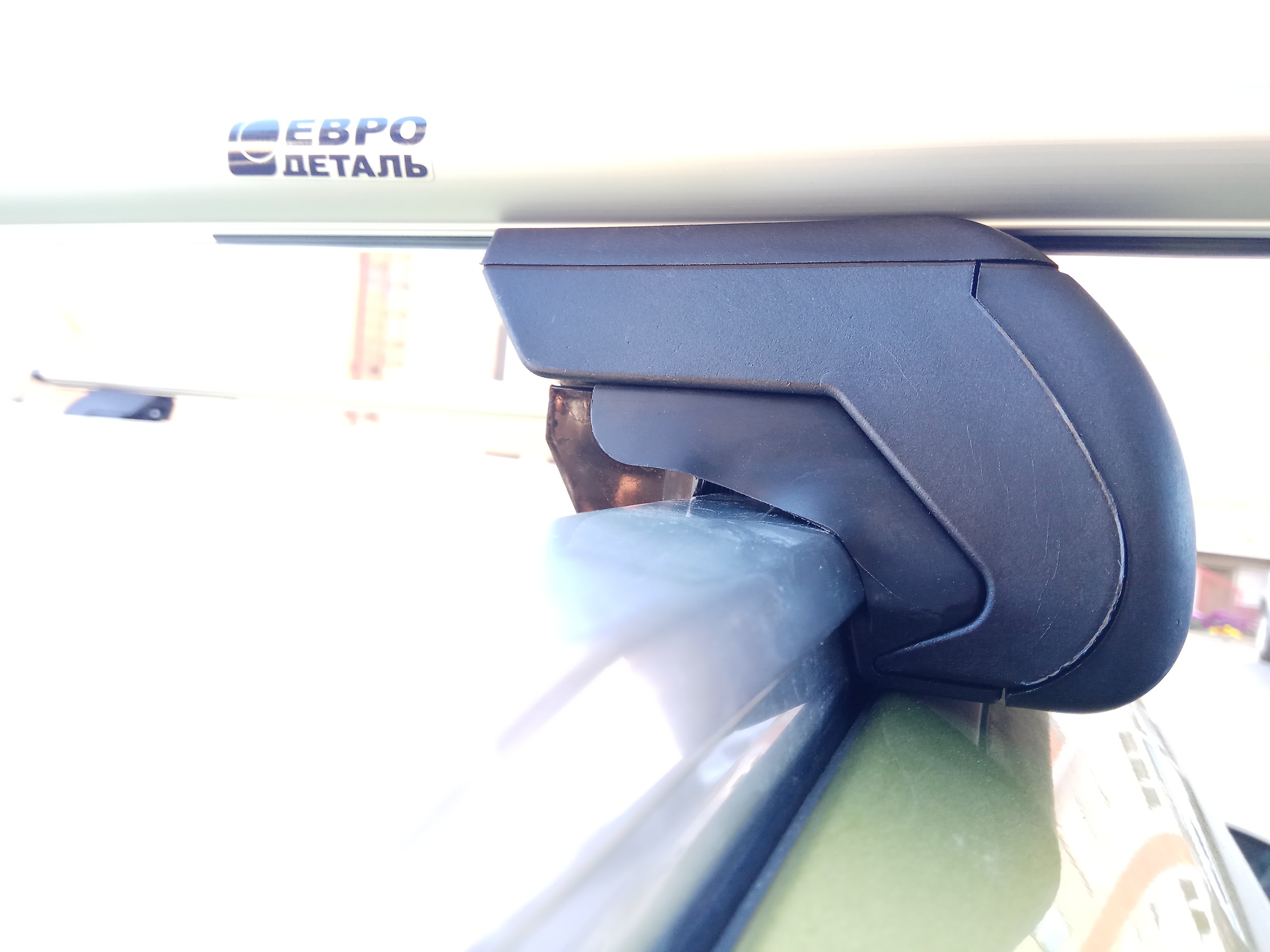

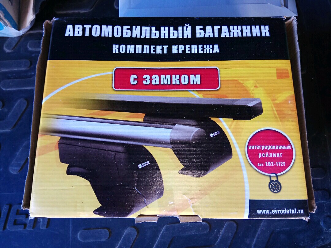

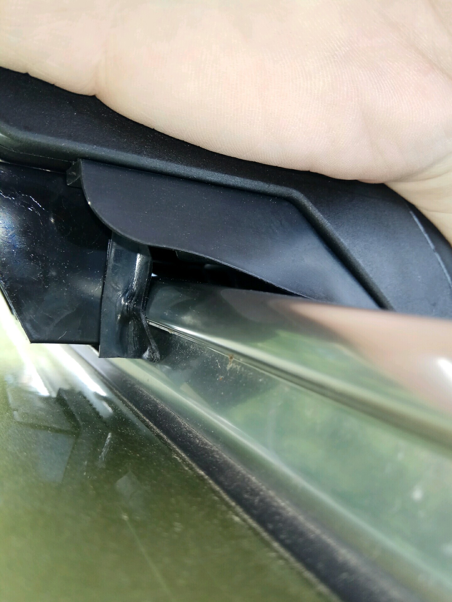

Позвонил в Евродеталь выяснили что нет ошибки просто их багажник не ко всем рейлингам подходит! То что выше фото показаны с боксом и первый евродеталевский багажник тоже, ЭТО НЕ НА РЕЙЛИНГИ - это класический вариант (универсальный).
Что-то я не понял... Я не знаю, ко всем рейлингам он подходит или нет, но к моей машине все нормально подошло. И на крыше ничего не лежит. Фотки выложены. И выбирал я его как багажник для интегрированных рейлингов. Вот такой: https://bagazhniki.su/catalog/na-kryshu/bagazhnik-na-integrirovannye-reylingi-s-zamkom-125sm-krylo- Маркировка, как и у вас: ED2-112F.
И, кстати, не только у меня все нормально. На авто, на котором я как раз заметил этот багажник (рассказывал здесь и фотки выкладывал), тоже все в порядке.
[DOUBLEPOST=1500387515,1500386850][/DOUBLEPOST]
очень может быть, что под рейлинги с проемом (прорезью) под основной частью
Под рейлинги с просветом у них есть другие багажники ED2-111F: https://bagazhniki.su/catalog/na-kryshu/bagazhnik-na-reylingi-s-zamkom-125sm-krylo
dranik67, на ваших фотографиях плохо видно. Может, они вам дали опоры от ED2-111F (как раз под рейлинги с просветом)?

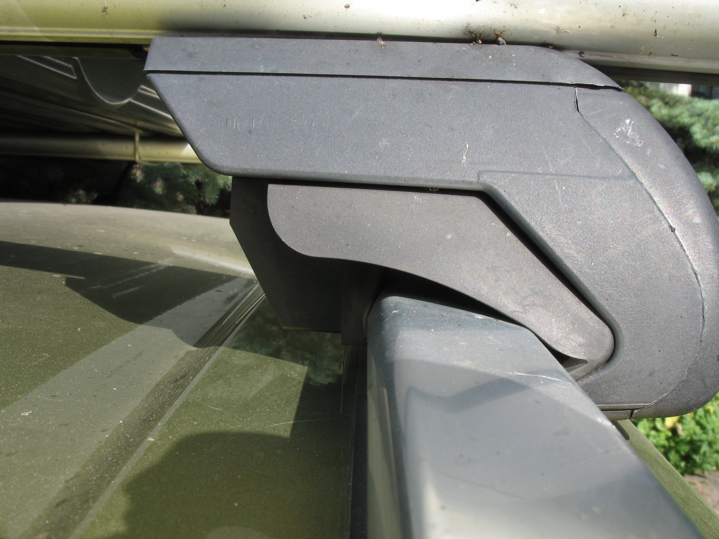

Посмотреть вложение 169522 Посмотреть вложение 169523

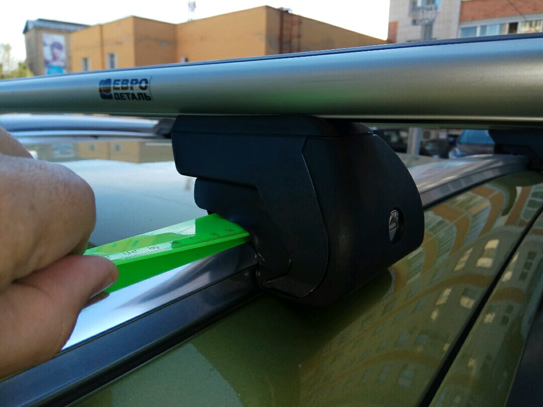

мне изначально прислали 112 у них есть полка внутри но она высоко сидит и при установке под опорой спокойно проходит линейка и не только. Сейчас попробую скопировать, что ответила евродеталь.[DOUBLEPOST=1500390085][/DOUBLEPOST]Вот что ответила евродеталь:
" Корректно, так как Вы хотите видеть установку, станет только оригинал или багажник "Thule". "
Ну конечно предложили вернуть деньги.[DOUBLEPOST=1500390601][/DOUBLEPOST]
У вас универсальный багажник (класический), он зажимает рейлинг с двух сторон как прищепка, а сверху на рейлинг нет никакой опоры и мало того внутренняя часть прямая и внешняя часть касается только снизу рейлинга и данный зажим , по моему, при нагрузке не предохраняет от сползания вниз. Приложу фото багажника 112 обратите внимание на внешнюю сторону там резинка толще чем в Вашем. Мне прислали 111 они такие же как у Вас.
Ну, проходит... И что? Даже, если бы не было никакого просвета, то касающиеся рейлингов резинки ни разу не могут быть опорой.
Меня больше удивило, что вы написали:
С внешней стороны опирается на КРЫШУ!
У меня такого нет.
dranik67
21 Октябрь 2014
172
г Смоленск
SUZUKI SX4 NEW 4WD MT цвет - ЛАЙМ
У меня такого нет.
могут!!!
