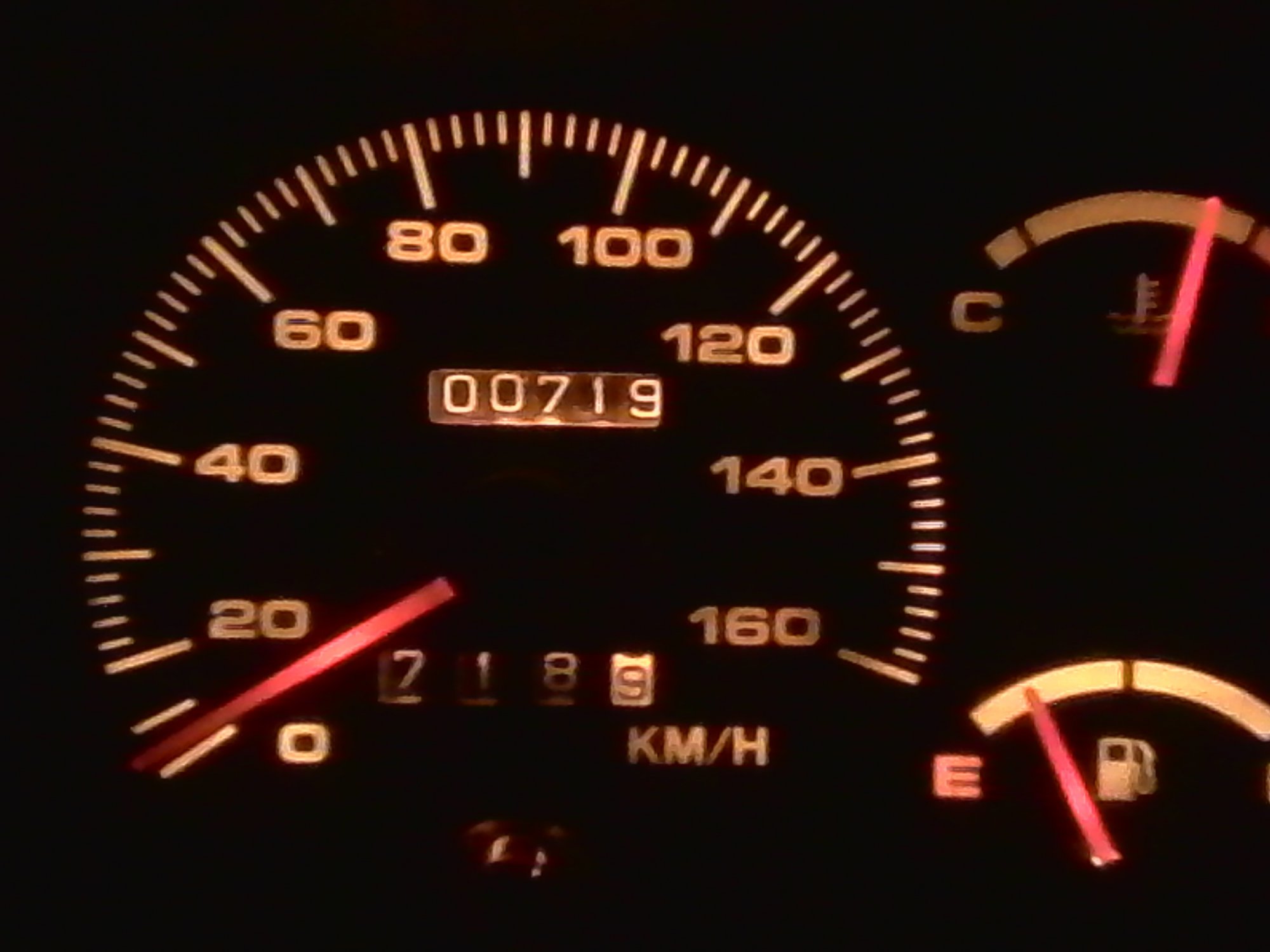

Заметил я как то ,что циферки одометра сьехали в бок и не крутятся вовсе...было решено запустить свои волосатые рученки дабы устранить и заодно проверить лампочки(не горит 4 и 2 вд) циферки починил,заодно и обнулил))) но науевертил так ,что температуру сильную показывать стало и тахометр сбил(((( сегодня залез исправил температуру, и убил стрелку топлива))))) выставил примерно , как исправить топливную стрелку???? Может выкатать весь бенз досухо? Стрелку выкрутить влево до конца? Да ещё и спидометр тоже врать стал))) там есть пружинка регулировочная вроде ещё покрутил и примерно правильно показывает))))) но 4и2вд так цуко и негорять(( хоть и лампочки целы....[DOUBLEPOST=1439925196][/DOUBLEPOST]

лампы топлива на квадратных отродясь не было никогда. вот такая странность японских инженеров. буква А даже и не знаю. у меня в левом верхнем углу чек енжин.

)))))))))))буква А слева от чек... это не индикатор вовсе)))) разобрал и увидел ,просто выглядит он так - большая А))[DOUBLEPOST=1440444379,1440444316][/DOUBLEPOST]хорошо , что бенз кончился....я хоть датчик топлива выставил)))

ничего не понял с твоей буквой. не индикатор, но буква говоришь? ну так и что это?

Levoflangoviy,как нибудь разберу - сфоткаю)) походу это какая то маркировка[DOUBLEPOST=1445118504,1440477489][/DOUBLEPOST]Levoflangoviy, привет! Подскажи пожалуйста подойдёт ли мне задний редуктор отэскуды с таким же двиглом , но на автомате ( у меня 1.6 на палке)?
