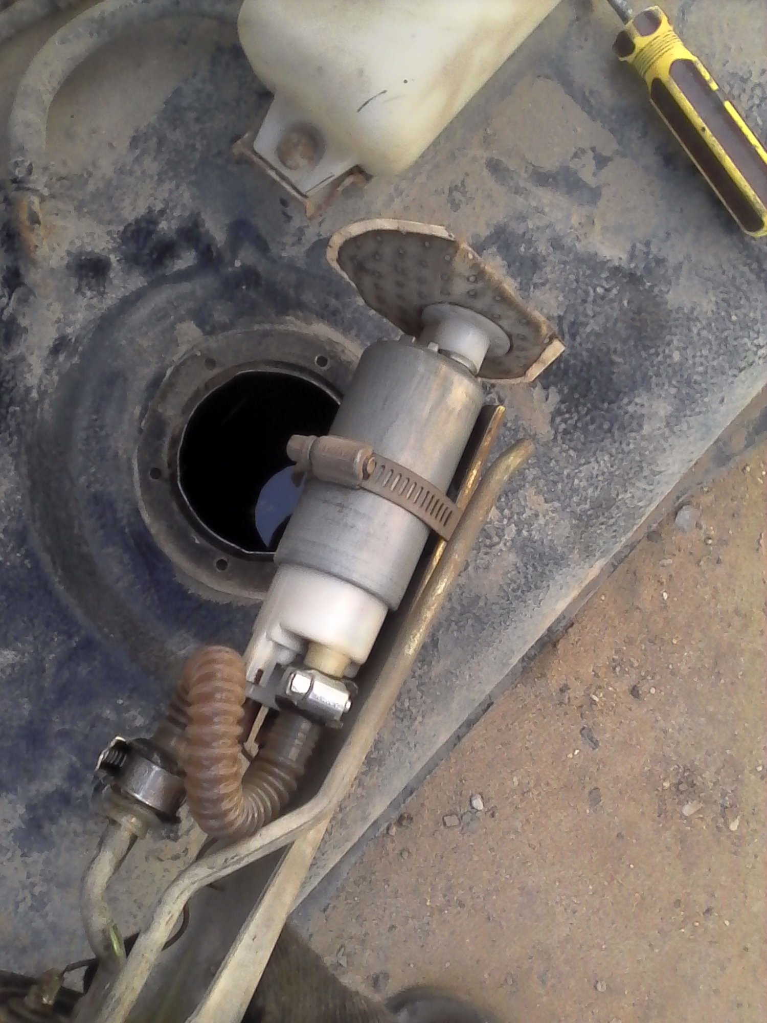

Насос[DOUBLEPOST=1438511565,1438511476][/DOUBLEPOST]

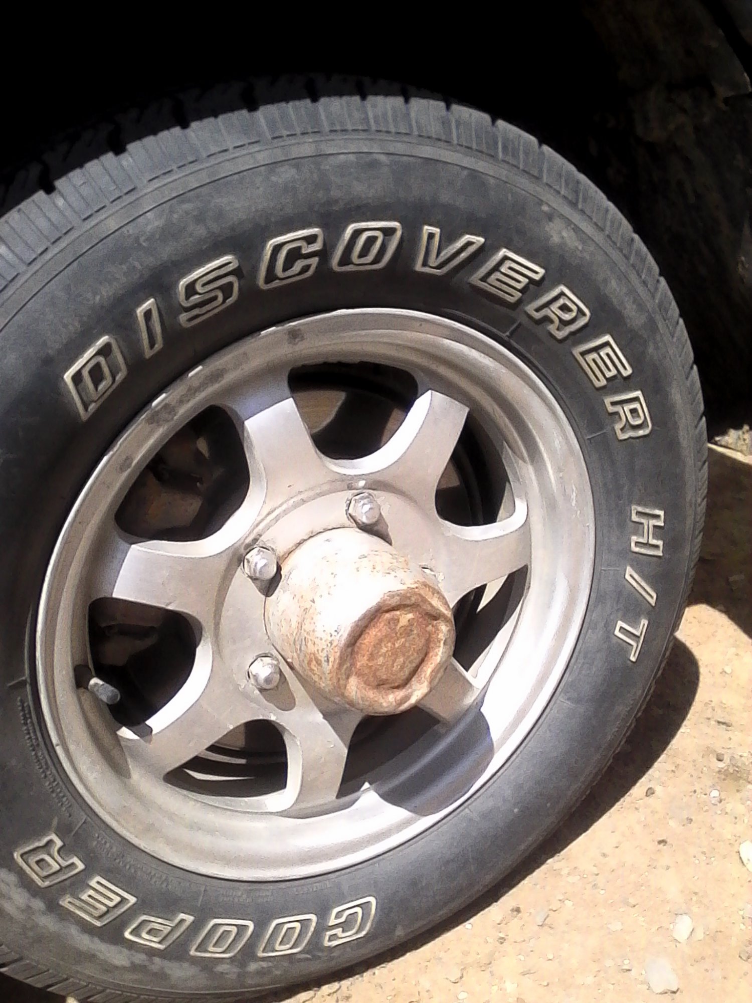

Колпаки на дисках[DOUBLEPOST=1438511788][/DOUBLEPOST]Под ними по всей видимости заглушки(((((

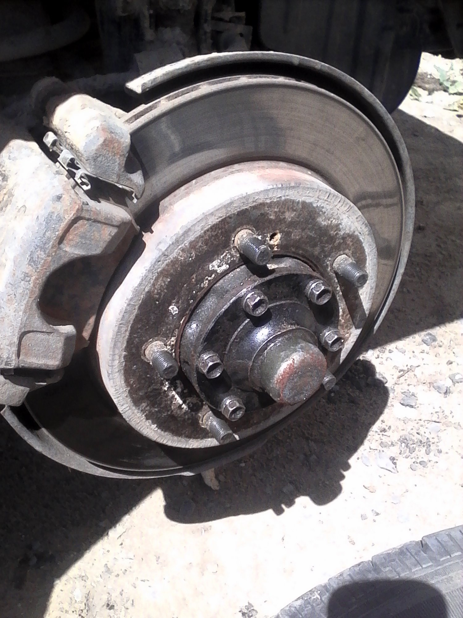

[DOUBLEPOST=1438511976][/DOUBLEPOST]Вскрытие показало, сильный люфт передних подшипников((( замена неизбежна! Какой марки порекомендуете

суровый колхоз))) хомут на насосе и колпак на колесе очаровательны))[DOUBLEPOST=1438515177,1438515059][/DOUBLEPOST]заглушка стоит. чудовищное решение. ход станет более резвым, расход изменится в лучшую сторону. да и вообще.[DOUBLEPOST=1438515398][/DOUBLEPOST]люфт кстати там лечится не тупо заменой, а затяжкой самого подшипника. по ссылке про ступичный ключ, которую Саша тебе высылал можешь узнать подробности. там такое кольцо стопорное за ним кольцо которое нужно по часовой затягивать. с помощью ключа проще и правильней или по старинке конусо м металлическим и молотком.[DOUBLEPOST=1438515566][/DOUBLEPOST]изначально там стоят конусные подшипники с роликами. не шариковые.

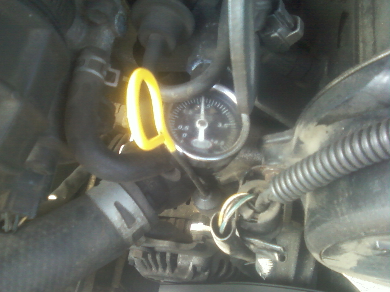

Инсталировал манометр , проверил , 2.5атм на хх , газуешь - 3 атм , пережимаю обратку - до упора ( манометр 4.5). Манометр обычный колесный , стекло облил бензином и его съело. Так что вернул болт обратно.

Стеклышко пластиковое , схватил перчатками в бензине - помутнело.

понятно. но мысль хорошая. если только поставить специальный манометр под бензин подходящий, со стеклом. не смотрел в магазах?

Для топлива мне нравятся манометры Sard . Прочные , довольно точные и глицерин под стеклом чтобы стрелка не тряслась .
